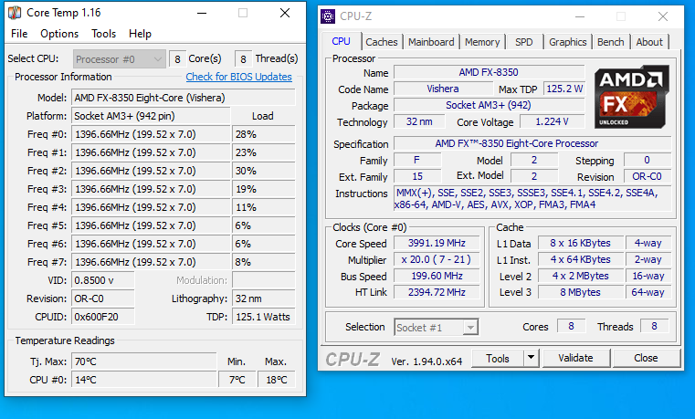

CPU 0# 10°C
Hier mal nen screen
Was für ein Kühler ist auf der CPU montiert?
EDIT:
Lies mal die Temperaturen mit einem anderen Program wie HWiNFO64 aus. Wie sieht es dann mit den Temperaturen aus?
[SET]-=JENNER=- schrieb:
10 Grad CPU Temperatur
Gerade bei den FX-Heizungen. Spreche aus Erfahrung, dass die bei Luftkühlung so bei 35-40 Grad idlen und unter Last entsprechend höher. Kommt aber natürlich auf den Kühler usw. an :P aber 10 Grad sind weniger als es wahrscheinlich ist. Hat vielleicht auch einfach die CPU einen weg?

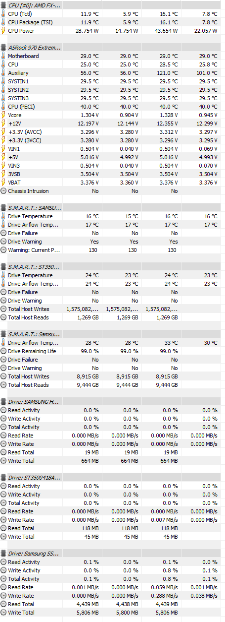

In dem Fall würde ich die Platte als Fehlerquelle ausschließen. Schau doch bitte mal, was hwinfo zur cpu-temperatur sagt. Das kommt mir doch wirklich eigenartig vor

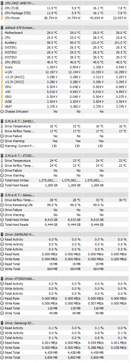

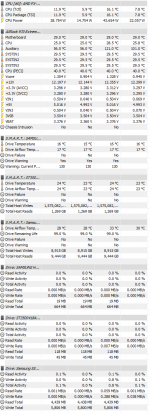

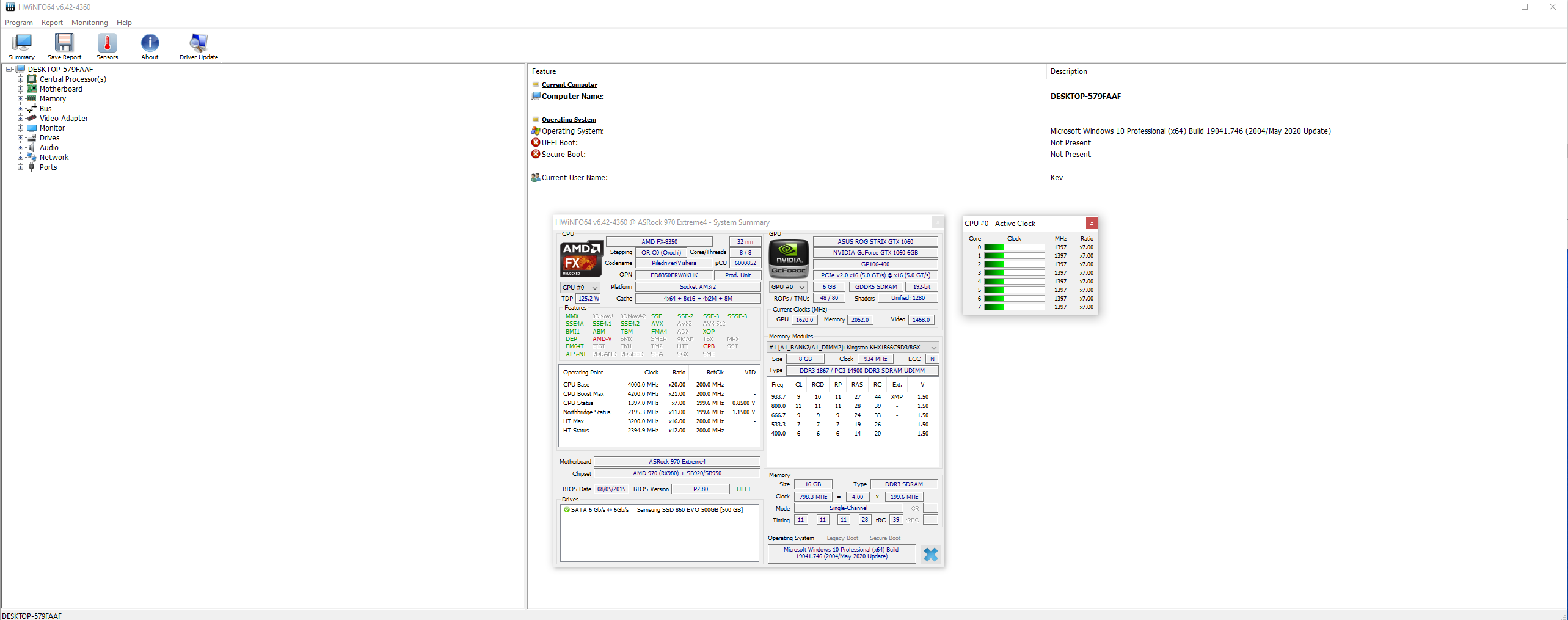

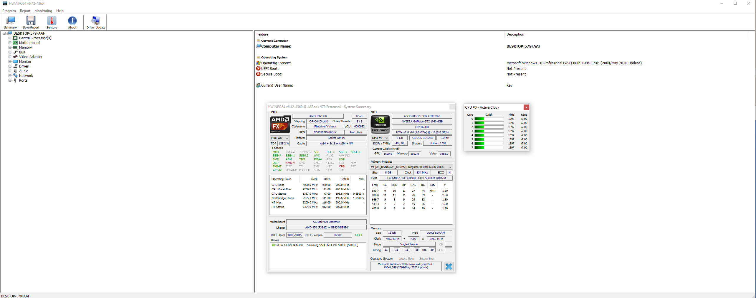

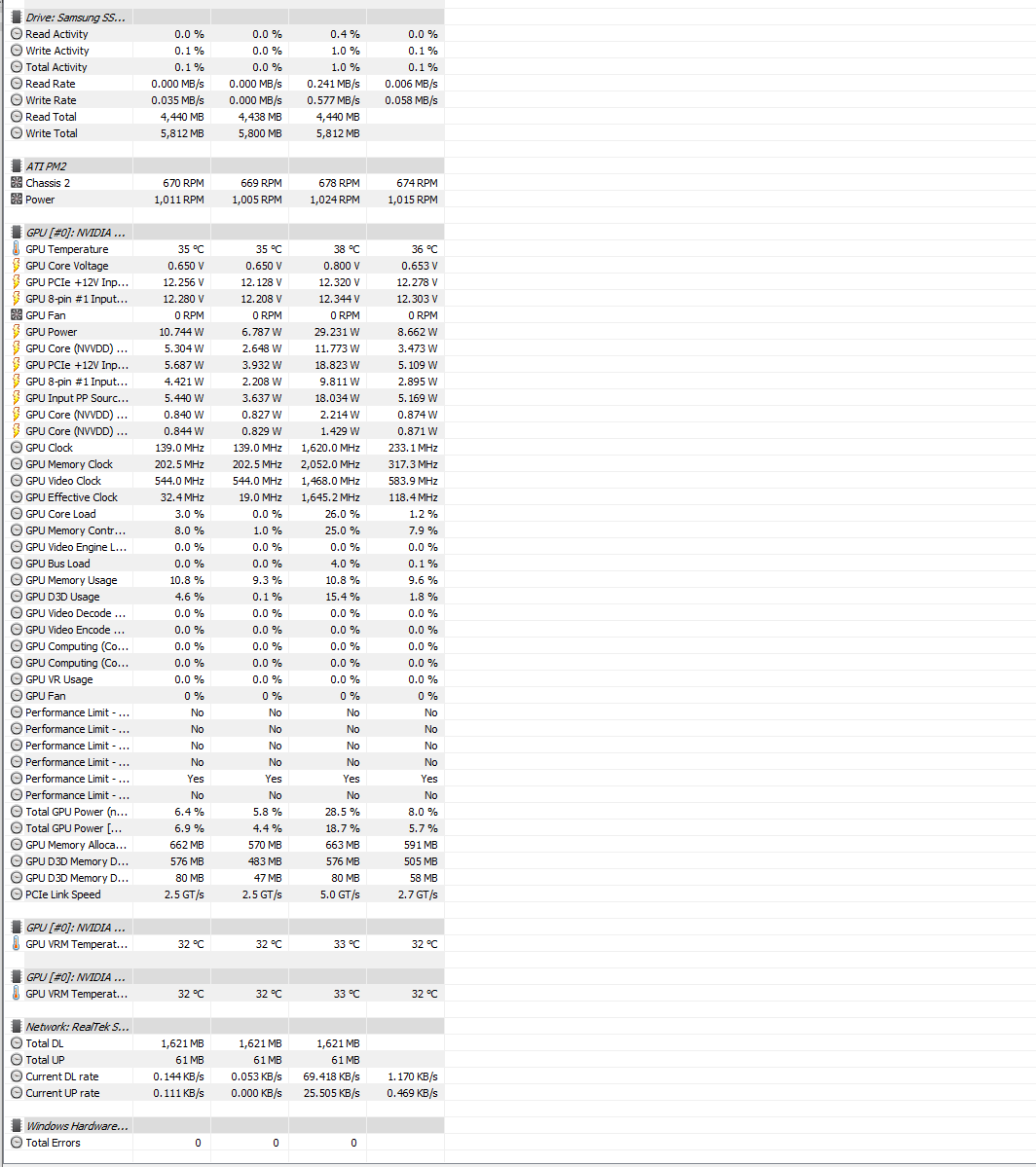

so hier
Was mir aufgefallen ist beim groben durchlesen das dieser Auxilary Temp von 40° bis 130 ° pendelt...
