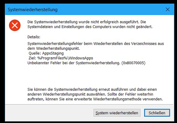

Ich erhalte, von den zwei Wiederherstellungspunkten die ich habe, immer dieselbe Fehlermeldung:

Ja ich habe einen falschen Treiber installiert und nun möchte das System nicht mehr ordentlich starten. Der Ring von Windows dreht sich, anfangs schnell, dann langsam und dann im Wechsel schnell und langsam. Mehr passiert nicht. Ein sogenannter "Ring of Death".
