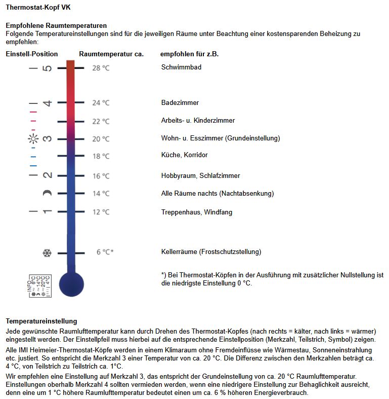

Nochmals zum Verständnis.
Du hast ein Heizungsthermostat, damit die Heizung eben nicht konstant durch läuft.
Das Thermostat öffnet das Ventil so lange, bis deine vorgewählte Raumtemperatur erreicht wurde und schließt das Ventil dann wieder automatisch, wenn diese erreicht ist.
Ab diesem Zeitpunkt fließt dann kein heißes Wasser mehr durch die Heizungsrohre und deine Heizung = Energieeinsparung.
Erst wenn die Temperatur im Raum wieder absinkt, öffnet das Thermostat automatisch das Ventil wieder und heizt dann kurz nach.
Deshalb ist es auch völlig egal, ob ich das Heizungsventil auf Stufe 3 oder 5 einstelle, der Raum wird dadurch nicht schneller aufgeheizt, sondern das Ventil bleibt länger offen, da bei Stufe 5 die vorgewählte Raumtemperatur höher ist.
Viele glauben ja immer noch, wenn sie auf Stufe 5 stellen, das der Raum dann schneller warm würde, weil sie das Funktionsprinzip eines Heizungsthermostats nicht verstanden haben.
Stufe 3 vorgewählte Raumtemperatur 20 Grad dann Schließung des Ventils, Stufe 5 vorgewählte Raumtemeperatur 28 Grad dann Schließung des Ventils. Raumaufheizung von der benötigten Zeit her vollkommen identisch, egal ob Stufe 3 oder 5 eingestellt wurde, 5 heizt nur länger, weil als Zielvorgabe eine höhere Raumtemperatur vorgegeben wurde, 28 statt 20 Grad.

Ernsthaft? Der Hauptgrund ist ganz einfach benannt: Kosten. Es kostet Geld zu Heizen.
Viele Menschen haben nicht mal das Geld, um die Wohnung auf eine Pullover-angenehme Temperatur zu heizen. An T-Shirt ist da gar nicht zu denken.
Nach Faustformel (gilt vermutlich für Gas/Erdöl) verursacht jedes Grad mehr 6 % höhere Heizkosten. 23 °C anstatt 21 °C sind dann 12,36 % höhere Heizkosten. Das stecken auch in Deutschland viele nicht einfach mal so weg.
