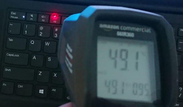

Der Lenovo ThinkPad X1 Carbon Gen 9 ist offenbar eine Fehlkonstruktion bzgl. der Wärmeableitung, jedenfalls messe ich bis zu 50 Grad auf der Tastatur im oberen linken Bereich bei den Funktionstasten und den Zahlen-Tasten. Hier ein Foto einer Infrarot-Messung mit 49.1 Grad:
Das Gerät hängt am Ladegerät und es läuft keine anspruchsvolle Anwendung.
Lenovo ist leider nicht hilfsbereit und sagt, die Temperatur sei in Ordnung und zitiert die Norm 62368-1 (siehe unten).
Ich kenne mich mit der Norm nicht aus und weiss nicht, ob sie für diesen Fall angewendet werden kann.
Aber wenn ich die Tabelle richtig interpretiere, dann darf die Temperatur nicht über 48 Grad steigen (von mir rot eingerahmte Zahl).
Weiss jemand, ob die Norm auch für stundenlanges Arbeiten am Laptop angewendet werden darf?
Falls ja, so sind doch 50 Grad eindeutig über 48 Grad, sodass das Gerät entsprechend der Norm zu heiss ist, oder?

Wie sieht es aus wenn du an anderen Stellen misst?
Die 48°C gilt nur bei Teilen die du länger als 1 Minute kontinuierlich berührst.
Macht man das mit ein einer Taste? Nein, also falsche Spalte.
Übliche Berührungszeiten liegen zwischen 1s und 10s, somit liegt das "Limit" bei 77°C.

Alles im grünen Bereich bei deinem Gerät. Die flachen Laptops werden leider fast alle so warm. Mein XPS ist auch oft gefühlt am abkokeln. Hält aber schon 4 Jahre durch :D.
Ergo: Leider kein grund für eine Rückgabe.
Außerdem bist du in der Spalte verrutscht. Die 60°C zählen nicht für die Tastatur bzw einzelne Tasten

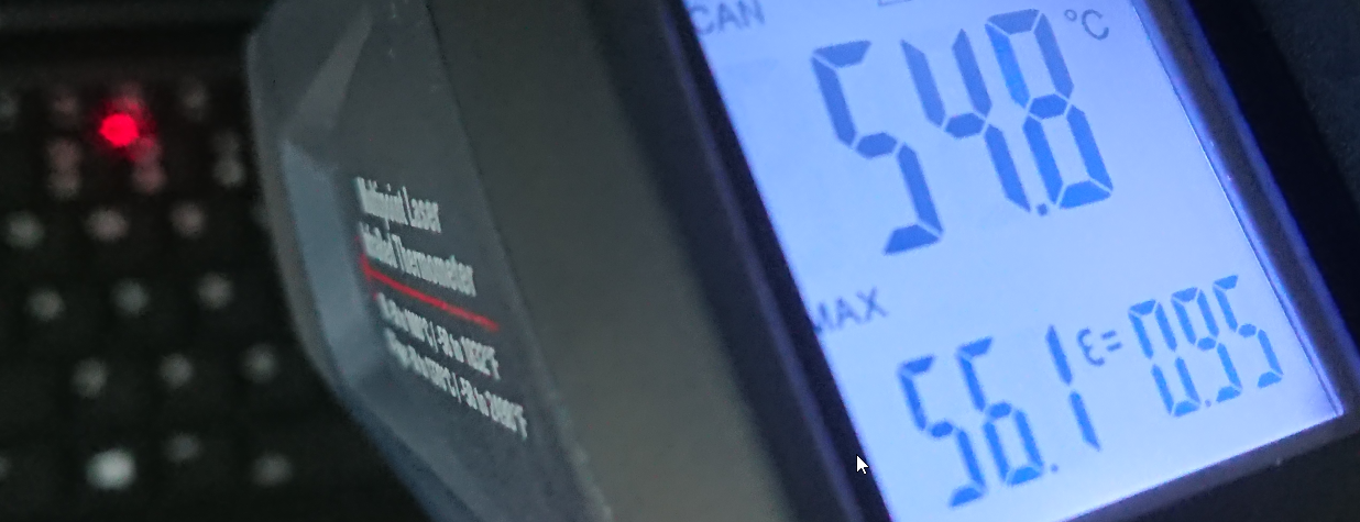

@Lord_Dragon : Ich habe das Gerät gerade nicht bei mir, um eine neue Messung zu machen. Aber ich habe in meinen alten Fotos gesucht und noch extremere Werte gefunden (54.8 Grad). Allerdings immer in einem ähnlichen Tastaturbereich.

Naja bei dem Messgerät kann man das auch nicht sagen, da musst du noch die Toleranz abziehen und landest unter 48°C.
Ich glaube du kannst hier nur auf Kulanz hoffen und das nächste Mal vorher Testberichte lesen.
Wenn bspw GPU oder CPU drunter sitzen, ist es logisch das diese Stellen heißer werden als andere. Ich glaube das auch der Hersteller so oder so ähnlich argumentieren würde.

Noch einmal, wie oben von @Lord_Dragon gesagt,
deine Spalte sind die 77 Grad Celsius und nicht die 48 Grad.
Eine Taste drückst du nicht über eine Minute durchgehend, sondern maximal eine oder zwei Sekunden.
Die Norm spricht von dauerhafter Nutzung. Ein Druck auf eine Taste ist keine dauerhafte Nutzung.
@thomas742 Nein, 77 Grad nicht 60!
Teste Mal mit deinem Handy und drücke eine Taste und miss dann die Zeit von 10 Sekunden minimum. So lange drückt man selten eine Taste im Arbeitsalltag.
