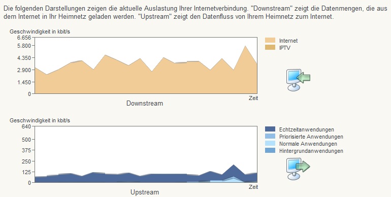

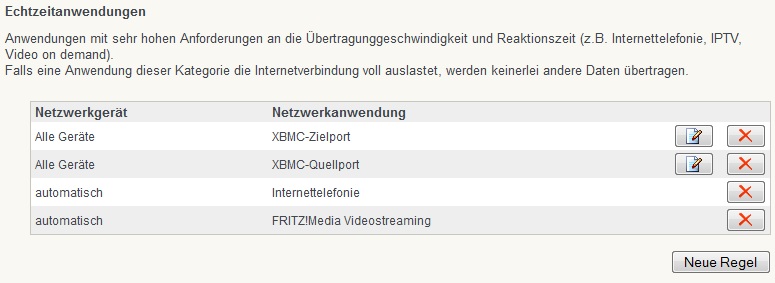

Habe nun einfach mal testweise diesen Port 1936 (JetCmeServer Server Port) sowohl für TCP als auch UDP in der Fritzbox (aus Quellport und Zielport-Sicht) in der Liste der Priorisierung (Echtzeitanwendungen) eingetragen:
Die Auslastung sieht nun wie folgt aus (ist übrigens ein 720p-Stream):
Schön zu erkennen, dass die Priorisierung greift und das "Echtzeitintervall" (wie auch bei Telefonaten) deutlich ansteigt. Ob das nun wirklich die Lösung war wird sich zeigen, wäre klasse wenn es auch wirklich funktioniert.

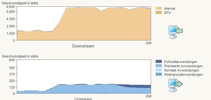

So habe jetzt deine Regel zusätzlich mit aufgenommen und zwar bei den "Priorisierten Anwendungen". Damit habe ich jetzt das optimale Ergebniss: Meine Aktivitäten werden gegenüber den Nachbarn priorisiert und außerdem habe ich den Bonus, dass meine Videostreams die über den JetCmeServer - Port 1936 reinkommen auch noch gegenüber meinen eigenen Downloads priorisiert werden, d.h. ich bremse mich selbst nicht mal mehr aus :-)
Download voll ausgelastet: Ein normaler Datei- Download, ein Videostream (über Port 1936).
Mein Datei-Download bremst meinen Videostream nicht aus, da dieser in "Echtzeit" priorisiert wird und der Datei-Download nur als "Priorisierte Anwendung" im Rahmen dessen, dass jetzt mein Rechner als priorisiert gilt. Die Grafik verdeutlich es schön und man erkennt ab welchem Zeitpunkt ich den Stream eingeschalten habe!
Mein Stream läuft jetzt ruckelfrei durch. Einfach perfekt. DANKE euch für eure Hilfe!
