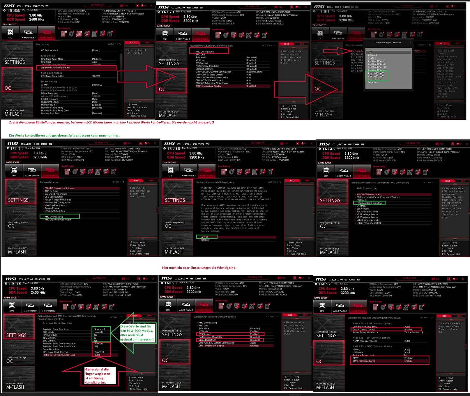

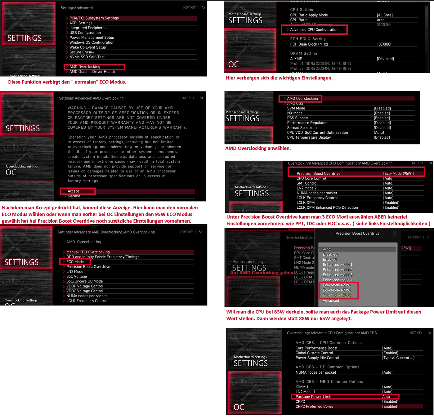

@Karl.1960​
Will man das die Werte übernommen werden muss man zuerst unter OC die Einstellungen vornehmen.
Diese werden dann unter Settings übernommen aber leider nicht umgekehrt.
Also erst die rechte Seite auf dem Foto einstellen und dann die Einstellungen links nur kontrollieren und gegebenenfalls verändern.
Vielen Dank, das hat mir geholfen. Das mit dem Package Power Limit wusste ich nicht. Die CPU ist jetzt auf 65 Watt gedekelt. Werde aber auf 95 Watt umstellen um nicht zuviel Leistung zu verlieren.
