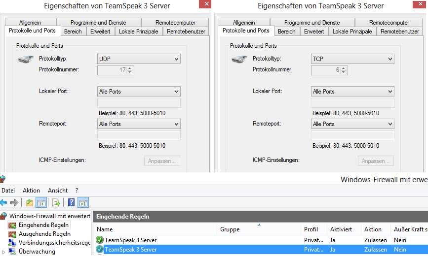

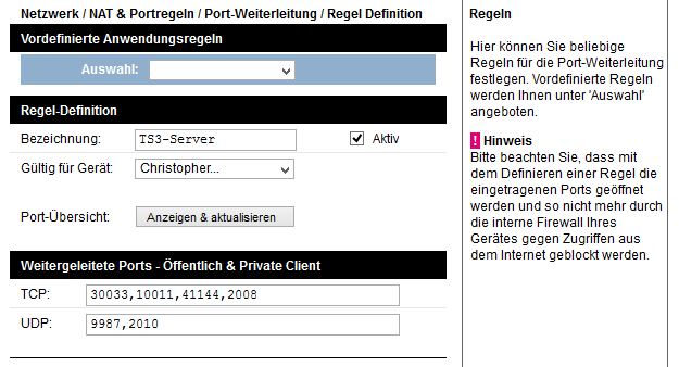

Router-Config:

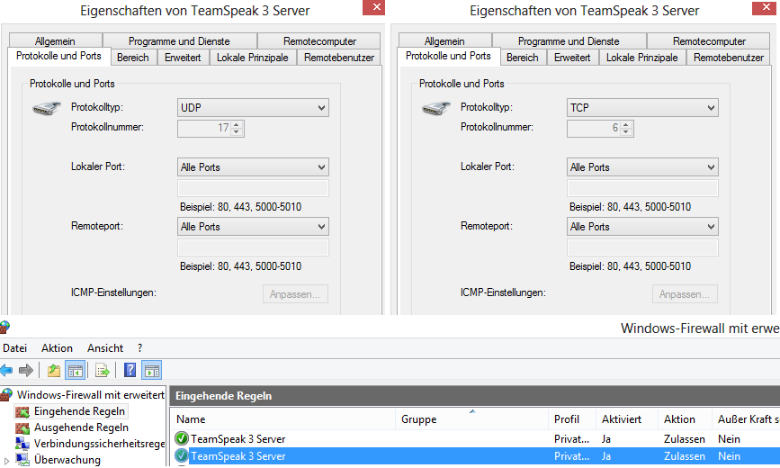

Firewall-Config:

Die Portregeln sehen in Ordnung aus. Wenn ein Verbinden von draußen (WAN) von einem Kollegen zum Testen jetzt nicht klappt, kann es an der Windows-Firewall liegen. Probehalber mal komplett deaktivieren – wenn es dann klappt, mußt du ihre Regeln noch anpassen.

Ein Client aus dem Internet(WAN) kann sich nicht auf dem Server über die öffentliche IP verbinden, obwohl alle benötigten Ports auf dem Router freigeschaltet sind
Lösung: Mein Speedport W 504V hat eine interne Firewall die manchmal etwas rumspackt, wenn man neue Port-Regeln übernimmt. Ein Neustart des Geräts war Gold wert!
