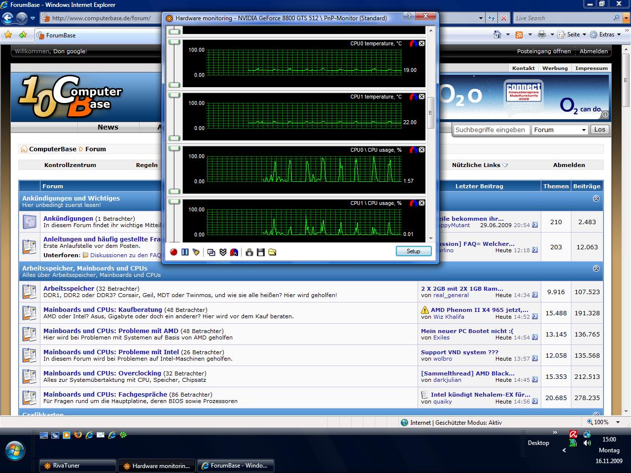

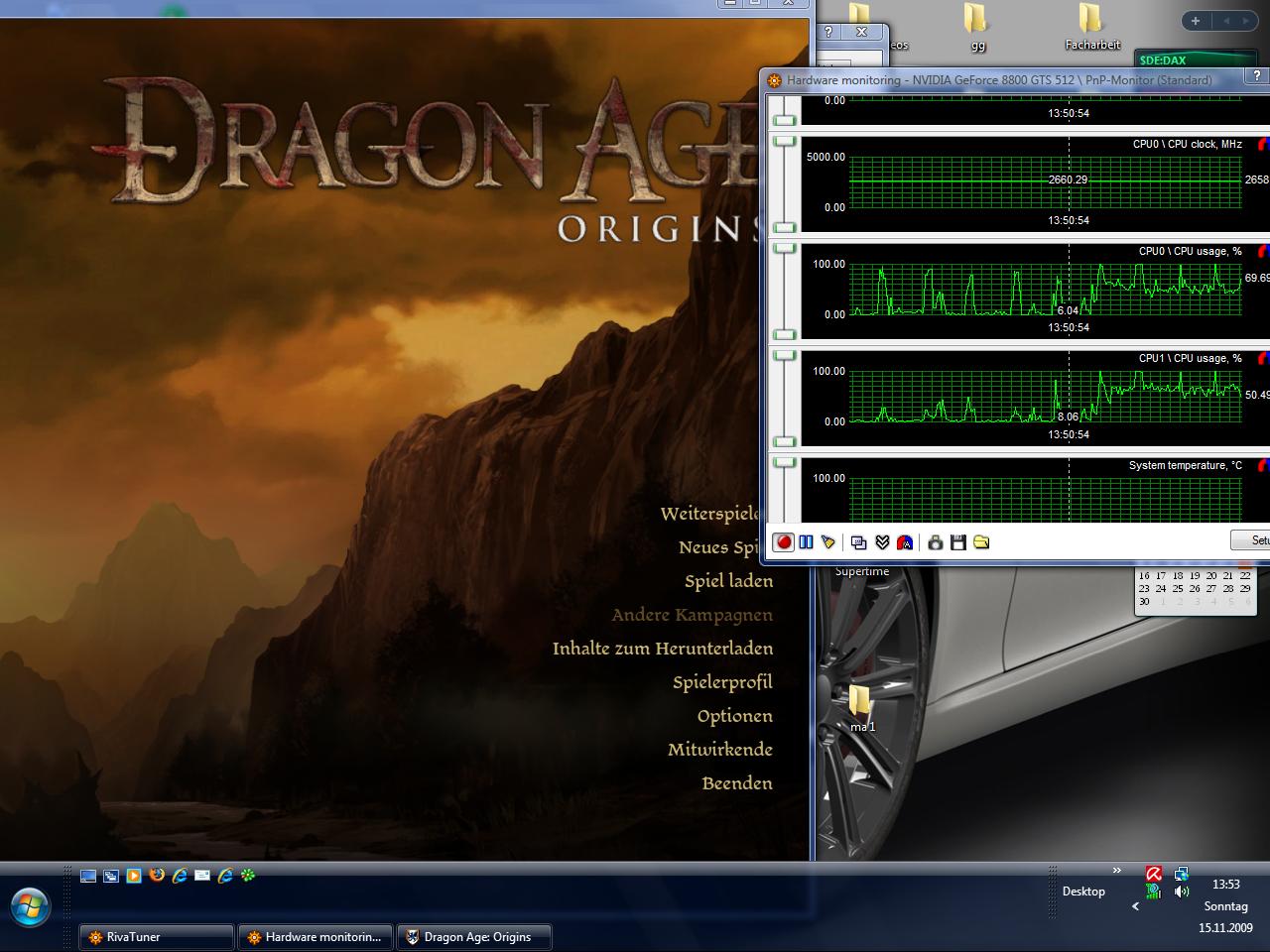

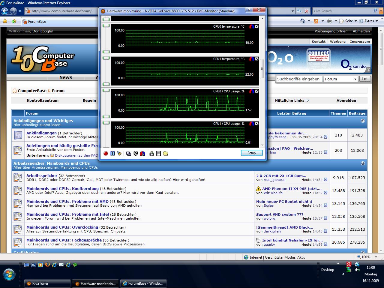

Ich habe jetzt mal Dragon Age im Fenster Modus laufen gehabt und einfach mal alle Systemparameter anzeigen lassen.
Bei den Rucklern fällt als einzige Grafik die "CPU usage" auf. Sie bewegt sich auf hohen Niveau aber bei diesen "Hängern" ist sie immer kurzzeitig auf hundert prozent.
Diese Hänger kommen wie gesagt sogar im Hauptmenü vor , daher kann ich das absolut nicht nachvollziehen warum die CPU kurzzeitig so ausgelastet wird..
so ungefähr ab der gestrichelten Linie habe ich Dragon Age gestartet. Zuvor hatte ich ausschleißlich Riva Tuner am laufen und dennoch gab es schon da diese großen Schwankungen bei der CPU Auslastung ?
Bei Dragon Age kam es dann wie gesagt zu einem "Hänger" sobald der Graph die 100 % erreicht hat.
Jetzt weiß ich nichttmehr was ich tuen soll und hoffe auf baldige Hilfe!
Du hast da CPU-Last-Spitzen. Und zwar Regelmäßige. Ich denke also Du hast da entweder ein Software-Problem oder ein CPU-Temp-Problem. CPU-Temp seh ich da bei Dir im Rivatuner nicht.

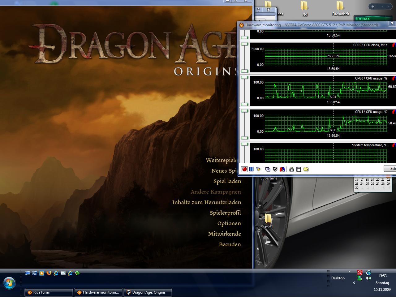

Ich habe jetzt mal das C2d Temp. Plugin instaliert , die Temperatur steigt in geringem Maße zusammen mit diesen Last Sprüngen. Ist unten auf dem Screen zu sehen.

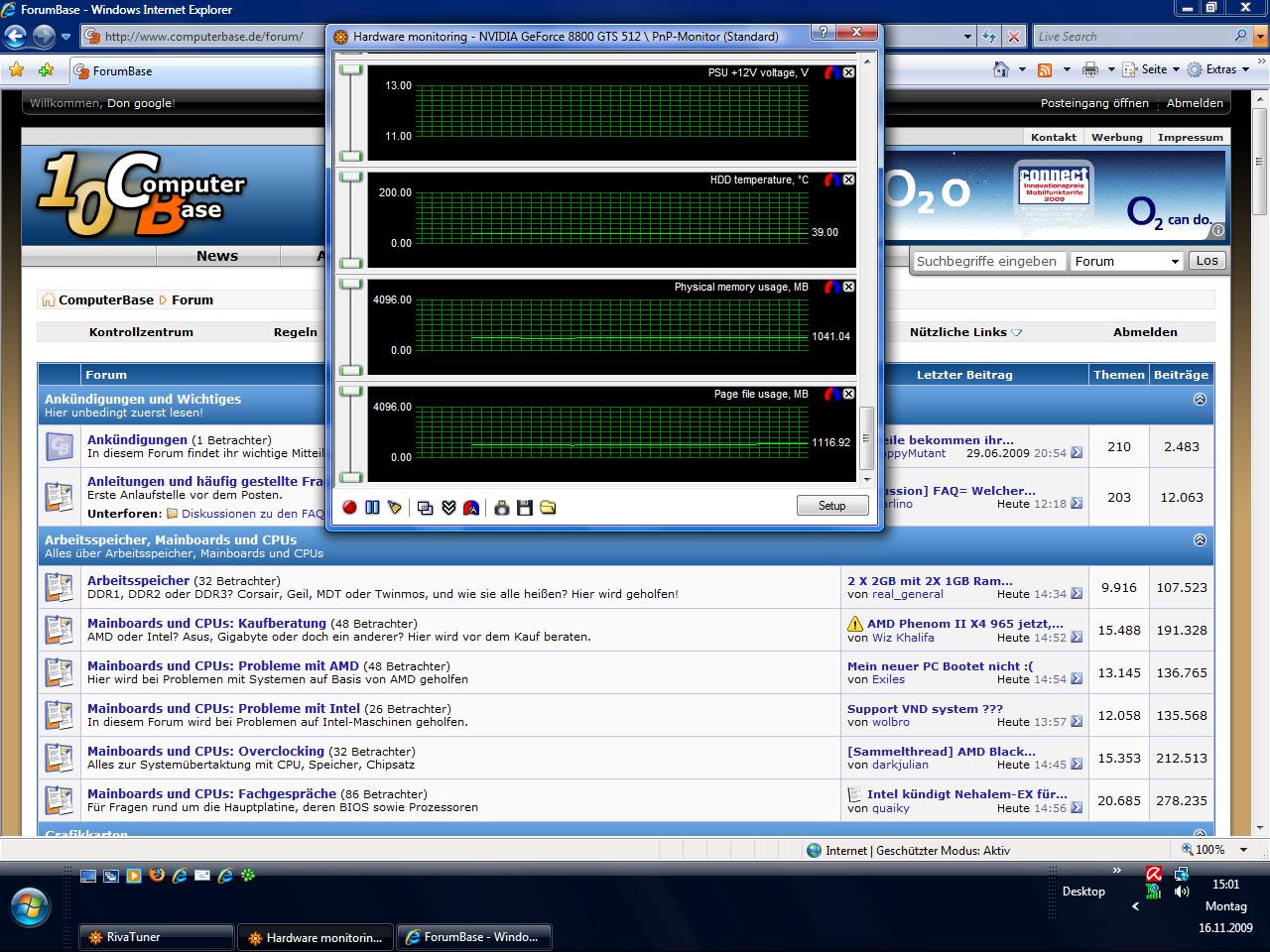

Den Physical memory usage hab ich auch mal auf einem screen gepakt.
Aber wie gesagt: Beim Riva Tuner aufgefallen ist mir nur die CPU usage..

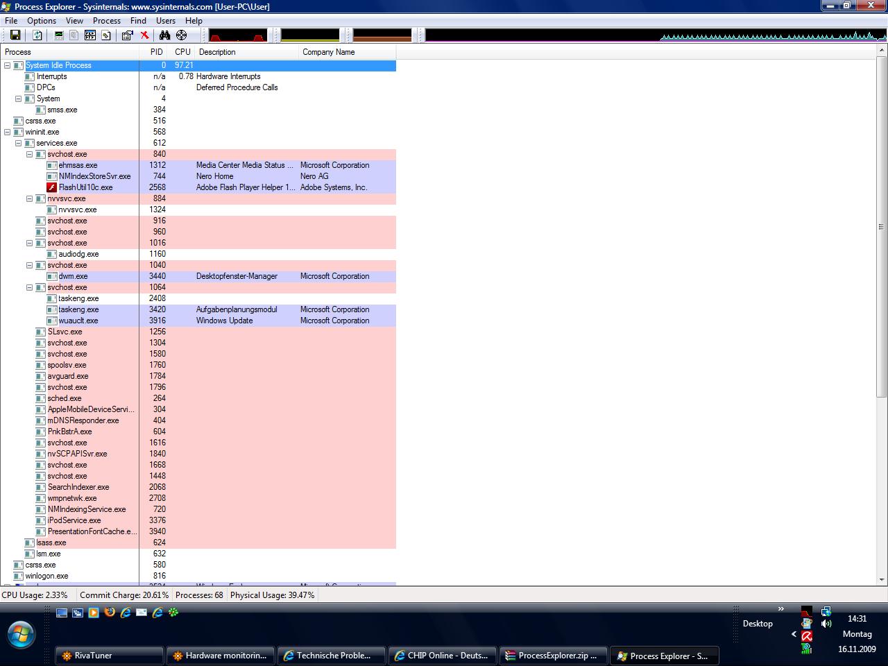

Zu dem Process explorer. Da habe ich auch einen Screen gemacht. Ich hoffe das ist der Bildschirm den man da betrachten muss ? ^^ wenn ja dann sieht man ja recht deutlich dass dieser System idle Process sich schwankend bis hin zu 97% Auslastung gönnt, und das ohne dass ein anderes Programm am laufen ist !
Gehe ich dann richtig der Annahme dass es sich um ein Software Problem handelt ? ^^

Der System-Idle-Prozess sollte immer so hoch sein dass er + alle anderen Prozesse 100% ergeben^^. Dir ist nicht zufällig aufgefallen dass ein anderer Prozess passend zu den Last-Spitzen CPU-Zeit verschlingt?
ahh, danke für die Belehrung , wie gesagt , ich hab davon nicht so die Ahnung :D
jetzt wo ich nochmal genau drauf schaue fällt mir auf dass zu den last spitzen , sich bei System Idle Process und drei Reihen weiter unten bei "System" sich die CPU prozentzahl immer ungefähr aufteilt.
Also bei der Lastspitze steht bei System idle process immer so um die 48,99 und bei System steht auch 49,xx was in dem Dreh.
Wenn keine Lastspitzen vohanden sind dann teilt sich das zu 97 % +/- wie gezeigt alleine auf den System idle Process.
Ist das auch normal oder unnormal ? ^^
