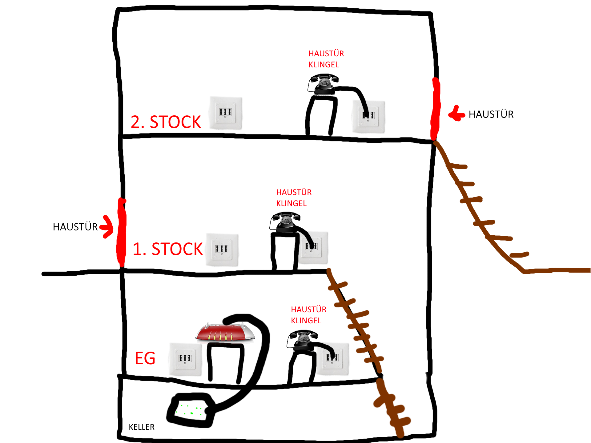

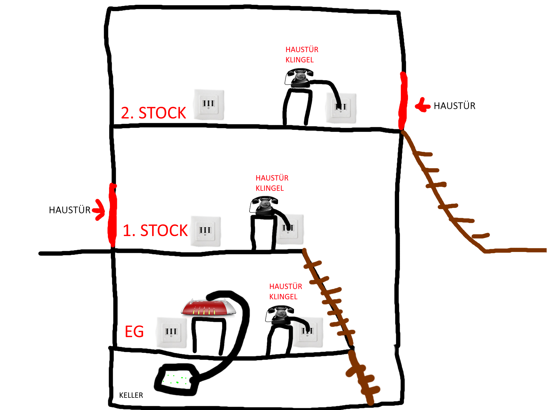

Telefonanschluss umpatchen
Der Router sollte an der Stelle bleiben.
Das Erdgeschoss und der 1. Stock haben eine gemeinsame Klingel und ist ein Einfamilienhaus
Das 2. Stockwerk ist eine einzelne Wohnung, mit eigener Klingel, interne Telefonie funktioniert jedoch über alle 3 Stockwerke. (Mit den alten Telefonen)
Die normalen Telefone sind IP-Telefone und über DECT mit der Fritz Box verbunden.
Die Telefone die für die Haustür klingeln sind irgendwelche alten die einfach an den Telefonanschluss angeschlossen wurden.
Wenn jemand im Erdgeschoss klingelt soll es im Erdgeschoss und im 1. Stockwerk klingeln.
Wenn jemand im 2. Stockwerk klingelt soll es nur im 2. Stockwerk klingeln.
Die Fritzbox ist nicht an einen der Beiden Telefondosen im Erdgeschoss angeschlossen, sondern von einen Kabel aus dem Keller, welches Hoch verlegt wurde.
Habe als Anbieter Telekom
Tut mir leid das meine angaben so verwirrend sind, vielleicht Hilft die Skizze :D
