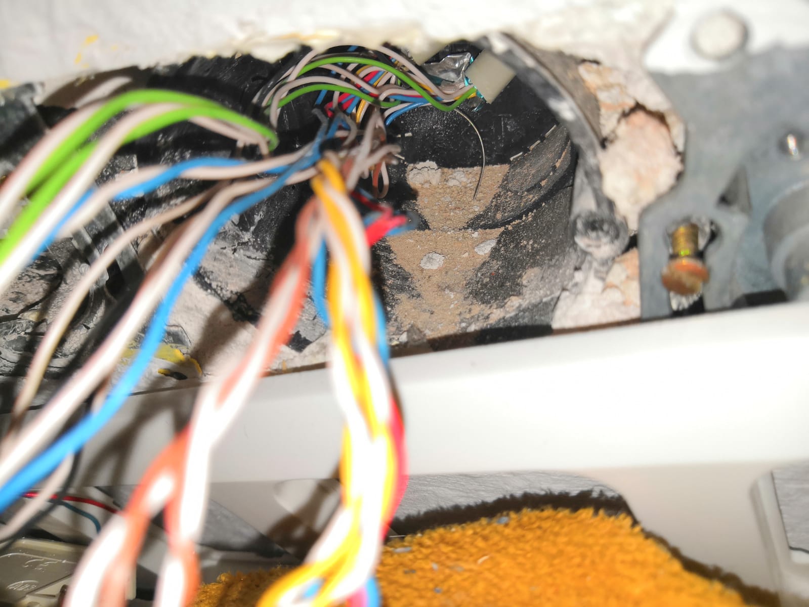

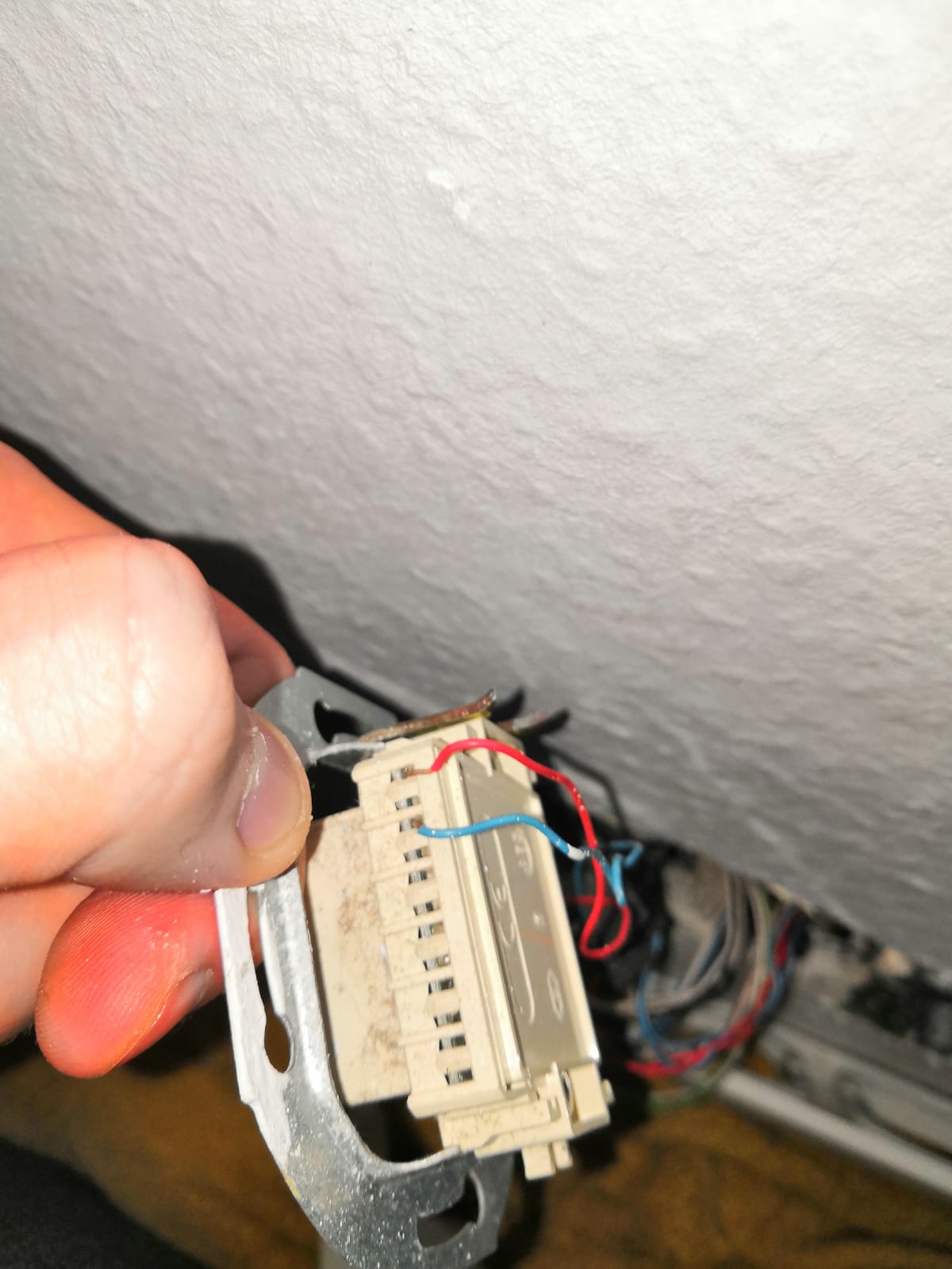

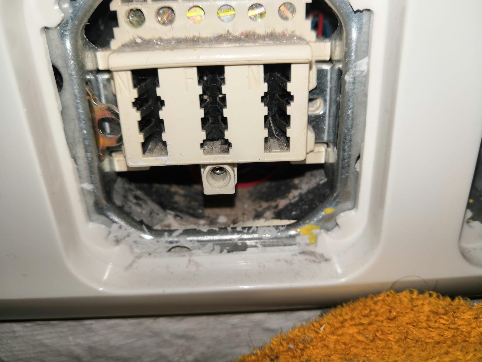

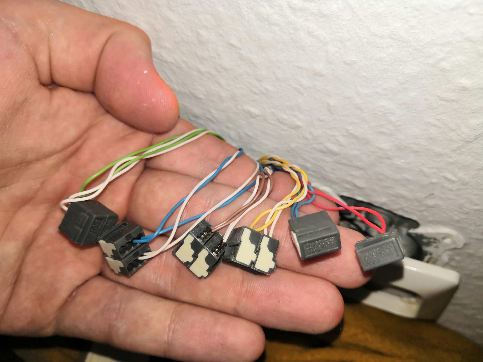

aktuell befindet sich der Router im Erdgeschoss und ich mich im 1. Stockwerk. Nun ziehe ich aber bald in das 2. Stockwerk und dort gibt es keine Möglichkeit einfach ein langes Patchkabel durch das Treppenhaus zu ziehen, da die Wohnung über ein anderes Treppenhaus verbunden ist. Nun hab ich mir gedacht, dass die Telefonbuchsen möglicherweise umgepatcht werden können. Durch die Leitung kann man nur im Haus intern telefonieren (was nicht mehr benötigt wird) und die Haustür Klingel läuft über den Anschluss (wäre praktisch wenn die noch geht) :D Bilder sind im Anhang. Wlan kann man komplett vergessen, da Stahlbeton & von Dlan bin ich auch kein freund :C

ist möglich ja. musst nur die richtigen adern zusammenschalten.

Kommt drauf an, ob die Haussprechanlage auf 2 Adern oder den durchverbundenen 8 Adern läuft. Vermutlich ist es so, das die 8 Adern zur Haussprechanlage gehören und die verbleibenden 2 Adern zur Telefon-Amtsleitung. Ist ja so an der TAE-Dose angeschlossen.
Wenn es so ist, brauchst Du einen Adapter für 2-Ader-Leitung auf LAN oder Du versuchst es mit D-LAN.

Wenn Du die 8 duchverbundenen Adern auftrennst, wird die Türsprechanlage nicht mehr funktionieren. Einfach geht nicht. Die laufen von der Tür zu Wohnung1 und dann zu Wohnung2 und zu Wohnung 3 usw.
Diese Türsprechanlagen sind mit 8 Adern verschaltet. Da jetzt die 3 Adern zu finden über die der Summer und Türöffner geschaltet werden, dürfte schwierig sein. Ausserdem fehlt dann eine Ader für Gigabit LAN.
Reaktionen: DeemonRider

Ich habe in meiner vorherigen Wohnung genau das gleiche gemacht, was Du machst. 8-10 adrige Telefonleitungen waren vorhanden, Altbau, hohe Decken, sehr schlechtes WLAN, grauenvolles DLAN, 6 Zimmer, 235 qm. Router bzw. Routeranschluß war aber mein Arbeitszimmer, und den Router wollte ich nicht in den Flur stellen wegen WLAN. Hier habe ich dann ebenso alle Telefonkabel als RJ45 umgebaut, und es hat jahrelang mit 1 GBit/s sehr gut für alle Zimmer und Kinderzimmer funktioniert.
Mach einfach folgende Dinge
  • Kabeltester für LAN besorgen.
  • 2x 30104001 Netzwerkdose RJ45 Modell: CAT5e Schraub Technik
  • Gigabit-Switche als "Verstärker". Die Switche sind wichtig, da die Telefonkabel über eine höheren Widerstand/Dämpfung haben, und die Switche gut die Signale verstärken können.
Die Unterputz Netwerkdosen mit Schraubtechnik sind einfacher, da man die Telefonkabel hier nur einschrauben muß, und jederzeit wieder "zurückbauen" kann. Beim Crippen muß man leider die Kabel durchschneiden, was bei einer fest verputzten Leitung zu problematischen Kürzungen führt. B
  • Bau in den 2 Stockwerken einfach die Unterputzdosen ein. 4 Leitungen schaffen nur 100 MBit/s, 8 Leitungen für 1 Gbit/s. Beschaltungen findest Du im Netz haufenweise. Du brauchst immer 2 Adern pro Leitung (eine Strom, eine Masse), nimmt die entsprechenden Farben, wenn vorhanden, wie beim Netzwerk, oder beschalte das gleiche farbliche Paar
  • Mit dem LAN-Kabeltester alle 4-8 Leitungen überprüfen in den beiden Stockwerken, ob alle Leitungen funktionieren
  • Ein Switch oben, ein Switch unten, einer ist quasi der Sender, der andere der Empfänger. Da die Switche Autolink haben, brauchst Du auch kein Crossoverkabel ab 1Gbit mehr. Ich mußte bei mir 4 Switche als Verstärker holen
  • Willst Du in weiteren Zimmer mit Telefonanschlußen ebenso LAN haben, genau so wie im ersten Punkt verfahren, 2 LAN-Anschlüsse verwenden (ein Eingang und ein Ausgang als Weiterleitung in das nächste Zimmer, wenn das so verbaut sein sollte. und einen Switch dazwischen als Verstärker
