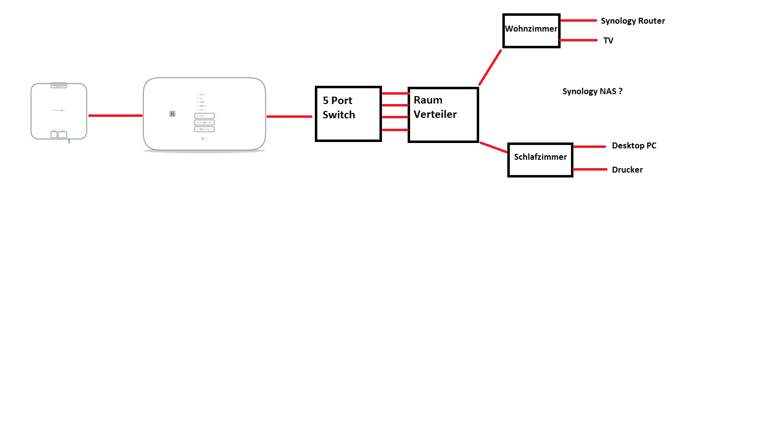

Offenbar handelt es sich bei der quadratischen Box um diese Box (2)
Also brauche ich nur ein Lan Kabel und fertig. Die Zugangsdaten bekomme ich einfach per Post und kann sie im Router eintragen?
Welcher Router wäre empfehlenswert? Wlan würde ich ausschalten und meinen Synology RT1900 irgendwo in den Wohnraum stellen und per Kabel anschließen.
Wie mache ich die Verkabelung am geschicktesten? Klar, alle Räume sollen Internet über Dose bekommen. DHCP, Portweiterleitung etc soll über den Synology Router laufen. (Oder lieber alles über den extra Router laufen lassen und das Synology Gerät nur als AP?)
Brauche in den 5 Port Switch im Verteilerkasten?

Ich sehe 4 LAN Kabel in der Verteilung. Gehen je 2 Stück ins Wohnzimmer und Schlafzimmer oder je einer in 4 Räume? Wenn 2 Stück ins Wohnzimmer gehen, dann den 1900AC ins Wohnzimmer und mit einer Leitung in vom Modem zum 1900AC und das andere Kabel für die Verteilung zurück nutzen. Kleinen billigen 5er Switch für die anderen beiden Ports in die Verteilung. Vorteil wäre der Router im Wohnzimmer bei guter WLAN Abdeckung und 3 LAN Ports wären noch frei zur Verfügung.
Der Synology Router mit seinen 3 exterenen Antennen auf dem Schrank im Wohnzimmer wäre mir auch am liebsten.

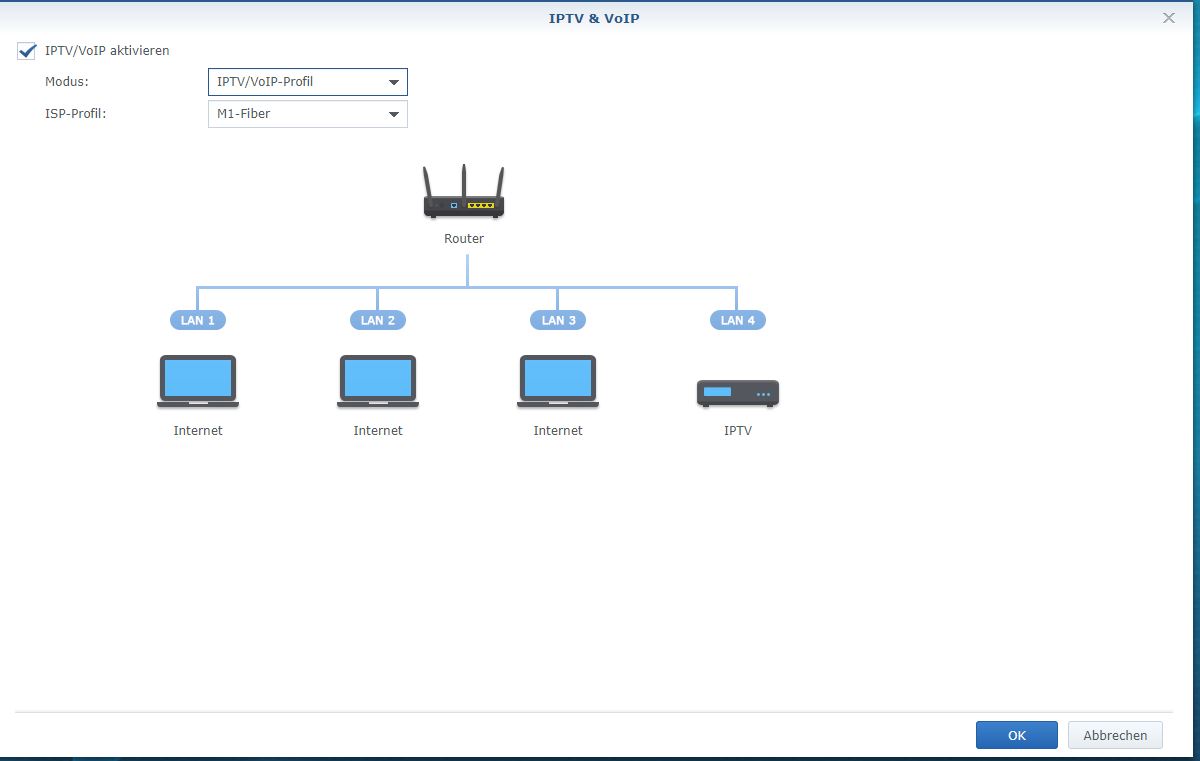

Der erste Punkt, könnte das richtige sein. Was bekommst du wenn du auf "ISP-Einstellungen(IPTV & VoIP)" klickst?

Die Konfiguration finde ich etwas komisch und undurchsichtig, aber in Verbindung mit dem obigen Link würde "Modus: Manuell" wählen und unter "LAN 1" bei "VID" 7 (7 ist das benötigte VLAN bei der Telekom) eintragen.
Vermutlich wirst du es nach der Schaltung des Anschlusses einfach ausprobieren und/oder ggf. auch mal den Synology-Support bemühen müssen.
