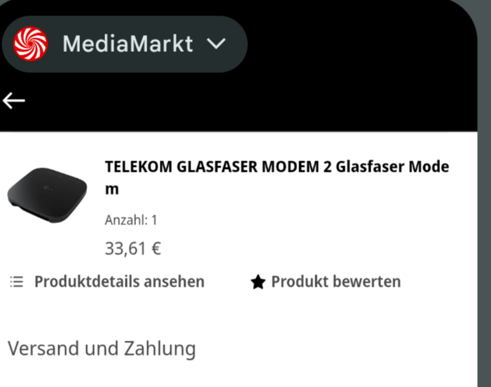

...und vor allen Dingen stimmt es nicht, dass man das Teil nur bei der Telekom kaufen könnte. Ich hab das Glasfasermodem 2 einfach bei Mediamarkt bestellt für 33,61 Euro ..
An welcher stelle genau schrieb ich dass es ausschließlich bei der telekom bestellbar ist?
Das glasfsser Modem bei mediamarkt ist übrigens teurer als 33,61€
Also wenn man als Nicht-Telekom-Kunde das ONT trotzdem bei der Telekom bestellen und kaufen muss...
Kyouko schrieb:
Man muss das ont bei der Telekom bestellen & kaufen wenn man kein Telekom Kunde ist,
... dann heißt das doch im Gegenzug dass man es im freien Handel angeblich nicht bekommt. Denn sonst wäre man ja nicht gezwungen es bei der Telekom zu kaufen...
https://www.mediamarkt.de/de/product/_telekom-glasfaser-2b-modem-3012389.html
Dann ist es gerade halt nicht im Angebot bzw. es läuft gerade keine der pauschalen Rabattaktionen wie z.B. Mehrwertsteuer zurück etc... Irgendwas geht da doch immer alle paar Wochen... Außerdem scheint mir das schon ein Nachfolgemodell zu sein (2b)
