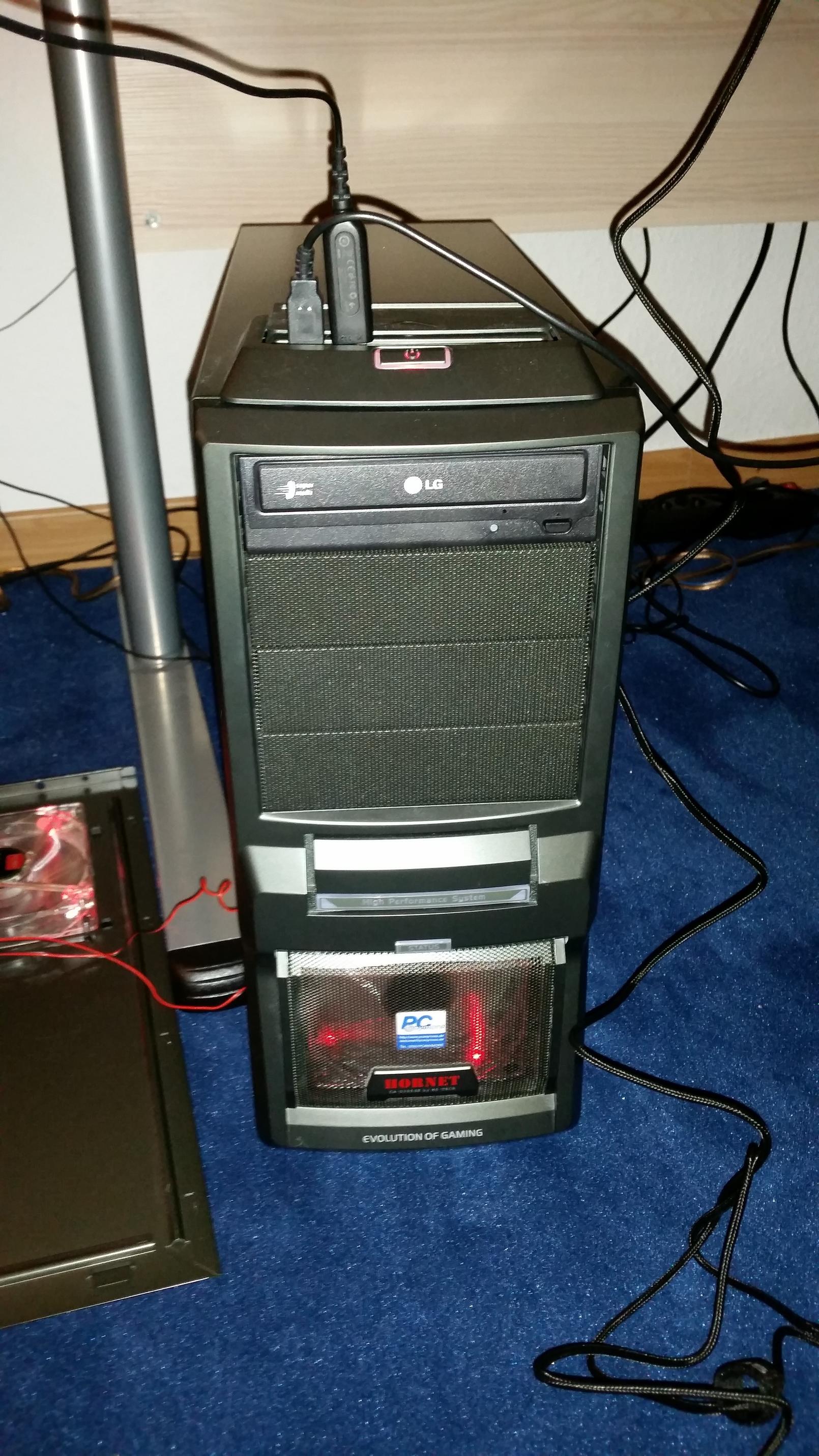

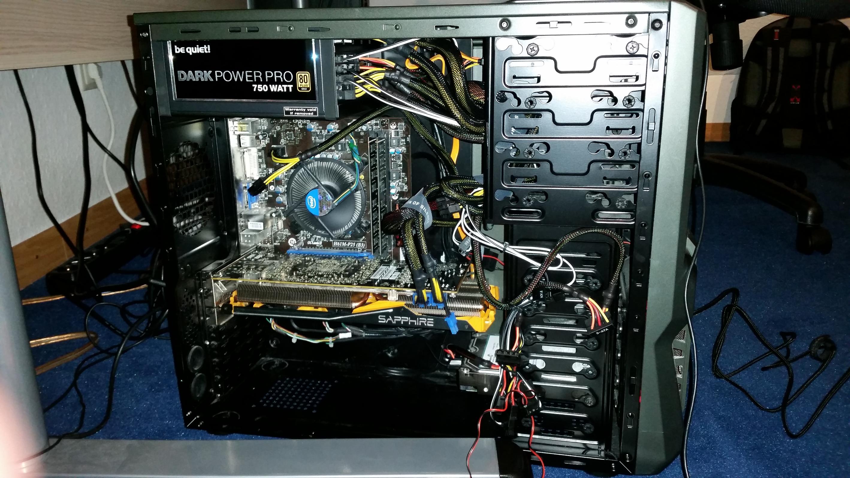

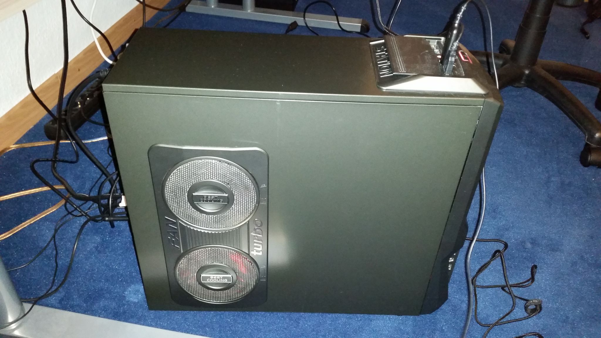

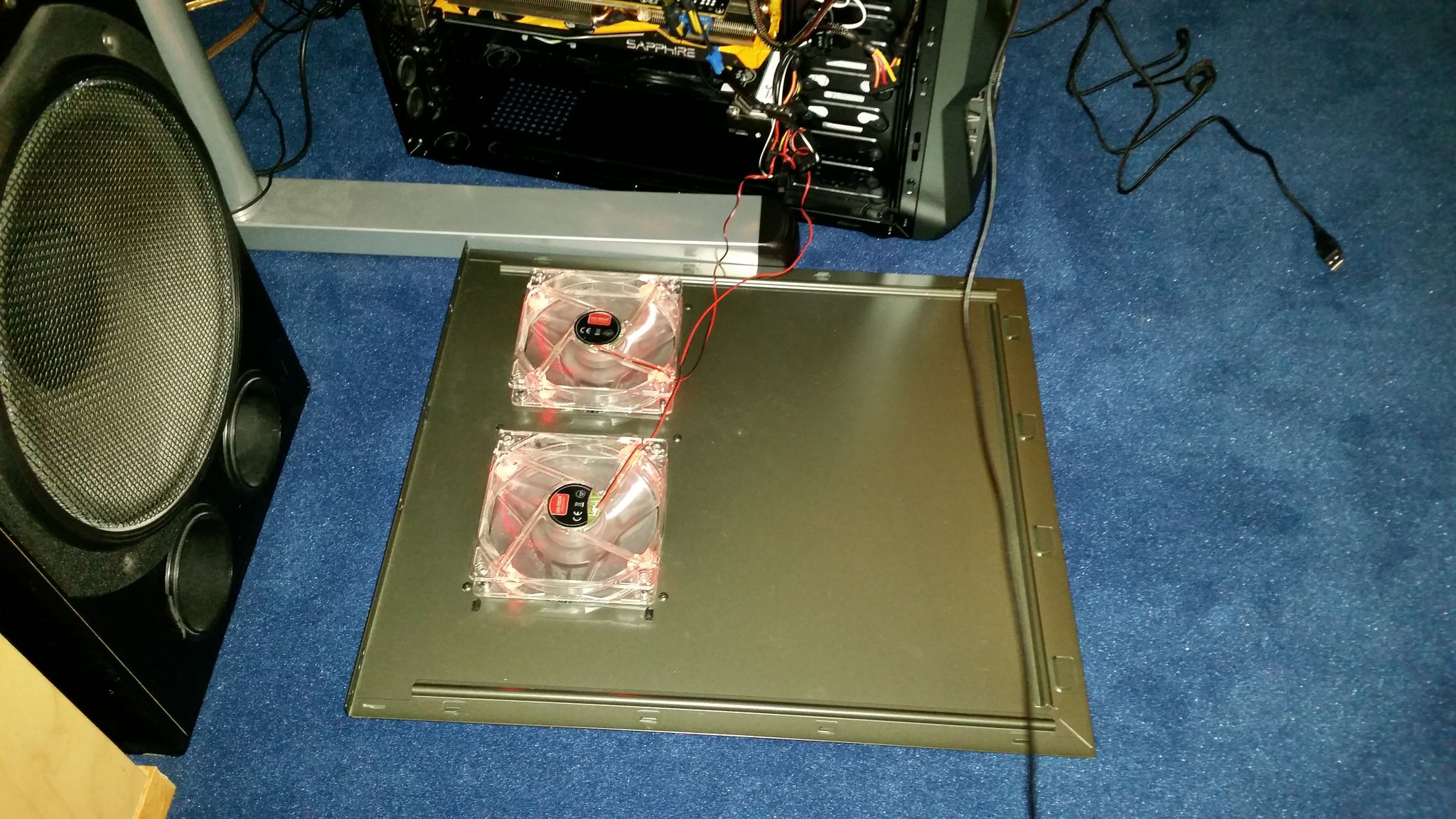

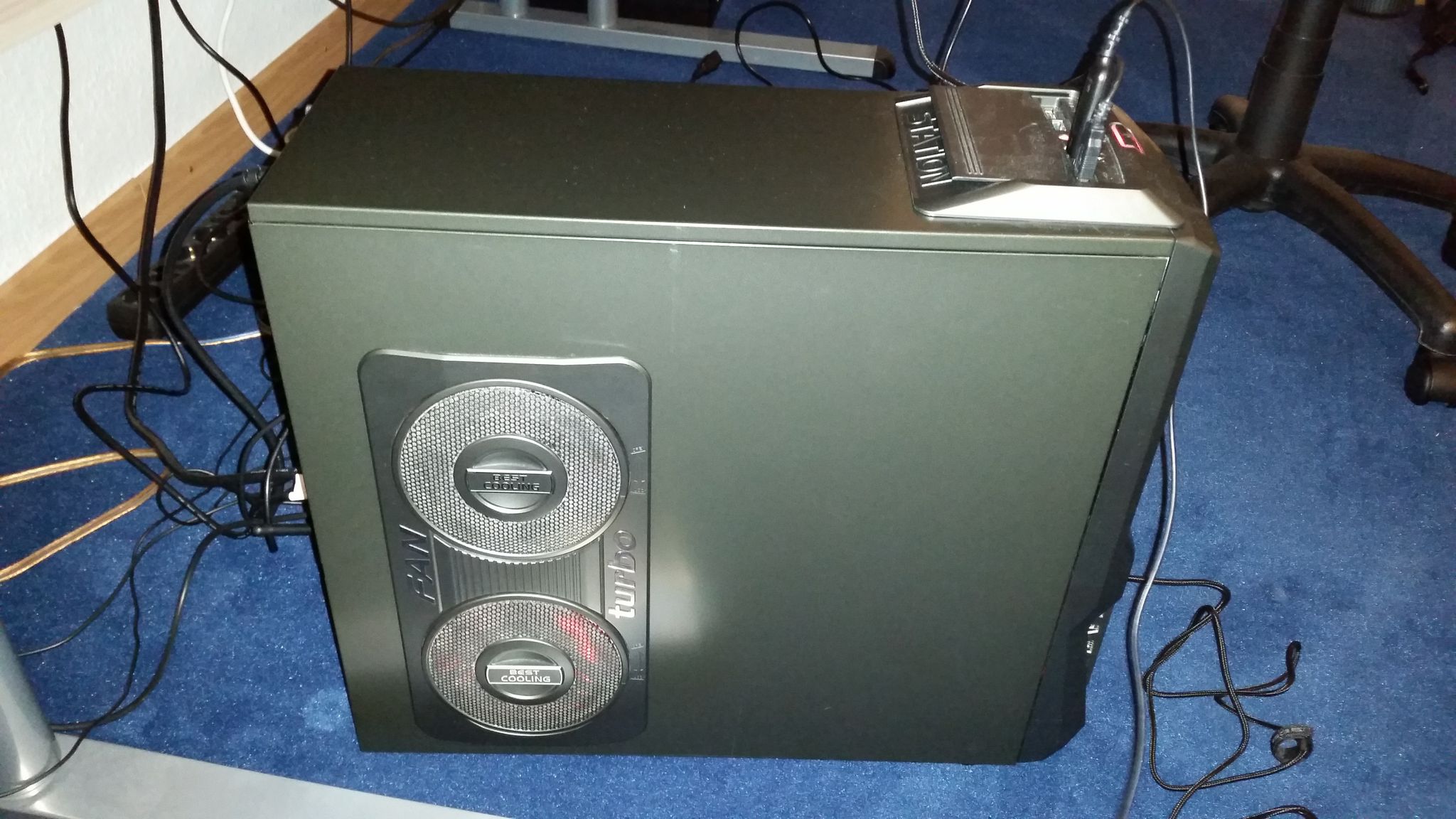

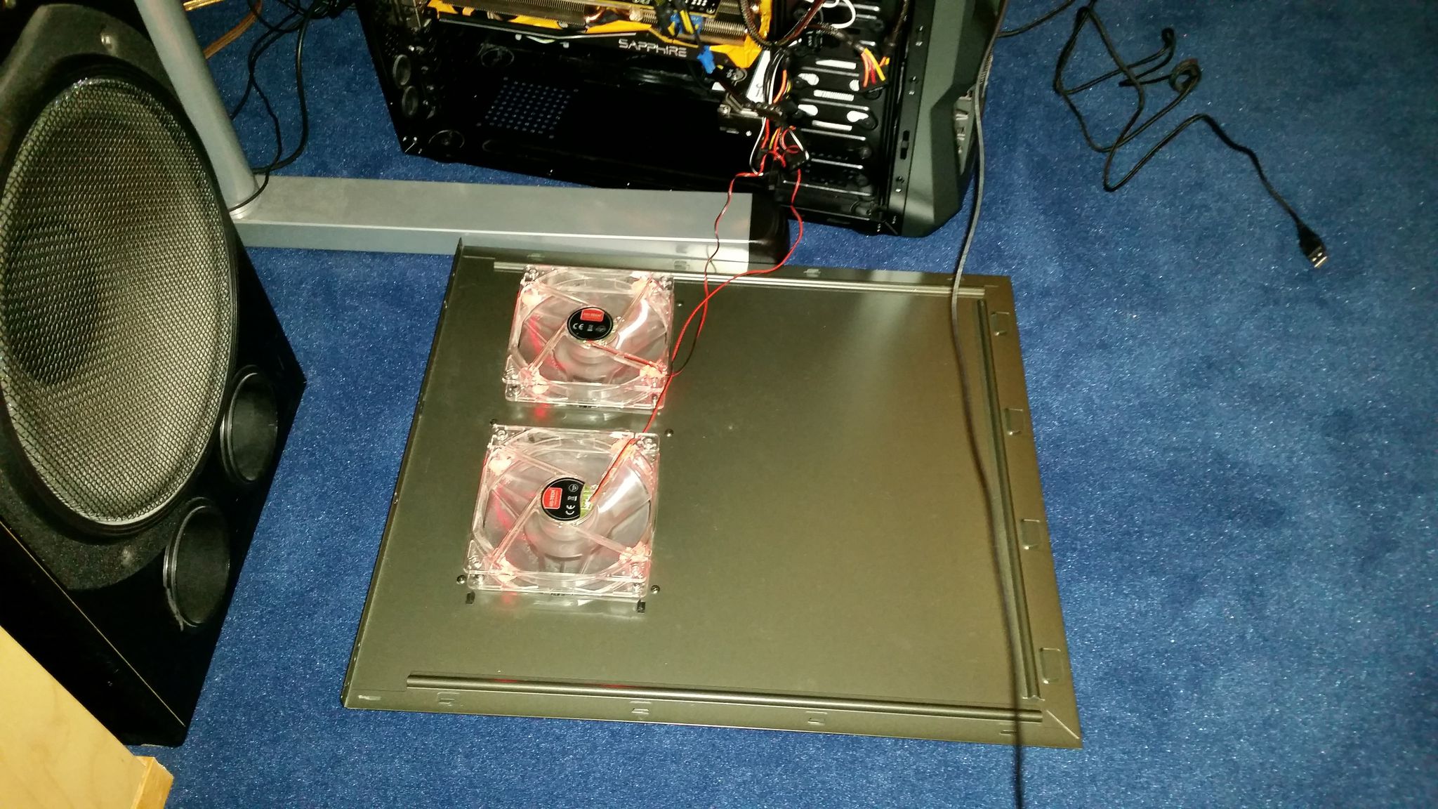

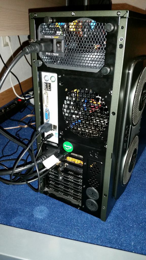

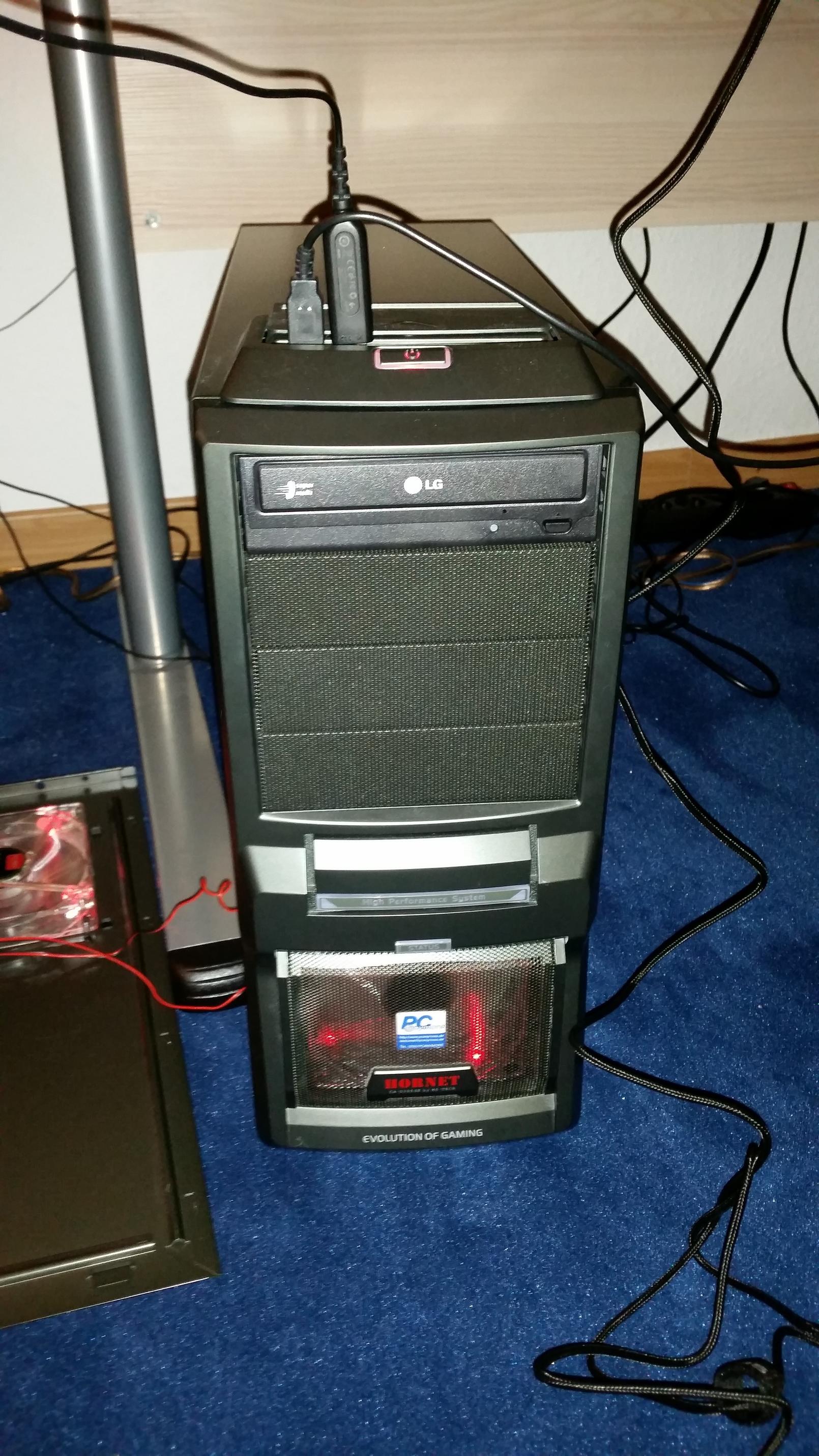

Dein Gehäuse hat doch 2 Lüfter laut dem Bild an der Seite warum nochmal 2 Löcher?
Du siehst in deinem Gehäuse hinten noch Platz für ienen glaub 120mm Lüfter. Vorne unten müsste schon einer verbaut sein.
Drehen sich auch alle Lüfter?
Das Gehäuse hat 3 120mm Lüfter vorinstaliert 1 vorne 2 an der seite,laut dem Datenblatt im link,das was du da glaub siehst sind die abdeckungen dazu^^
Da die Graka und dadrüber!die Cpu sehr warm werden(warme Luft der Graka steigt hoch,mit der sich dadurch die Cpu schlechter kühlt).....sollteste du auf jedenfall oben (meist rückseite)die Entlüftung im Gehäuse stärker dimensionieren. Evtl. falls nur ein Lüfterplatz vorhanden,ein Lüfter mit mehr Luftdurchsatz einbauen.(Warme Luft rausblasen)

15072014 519.jpgOk dann werde ich das machen mit dem Lüfter.
Ja es ist leider noch der Boxed Kühler ich dachte der reicht wenn man die CPu nicht übertaktet.

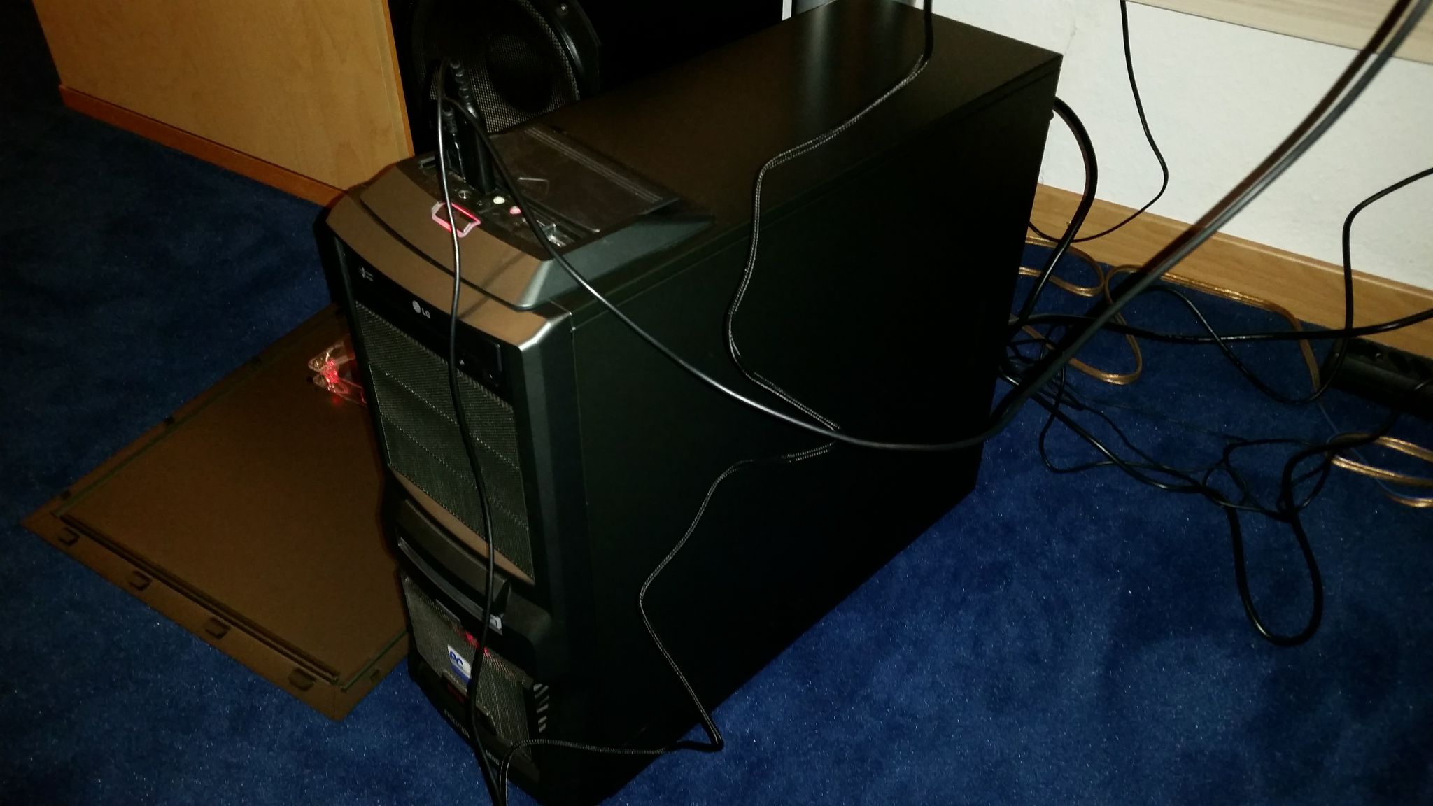

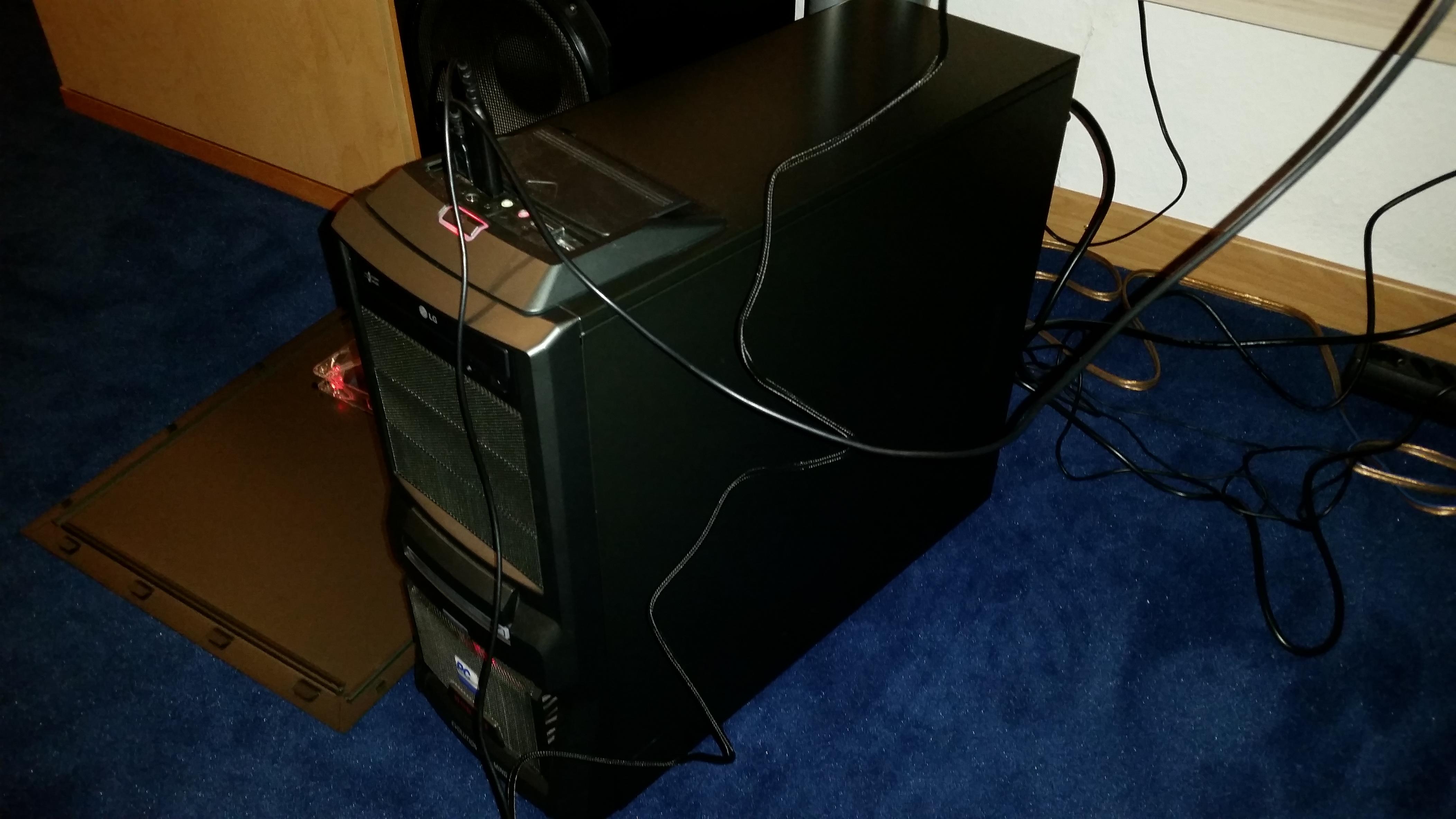

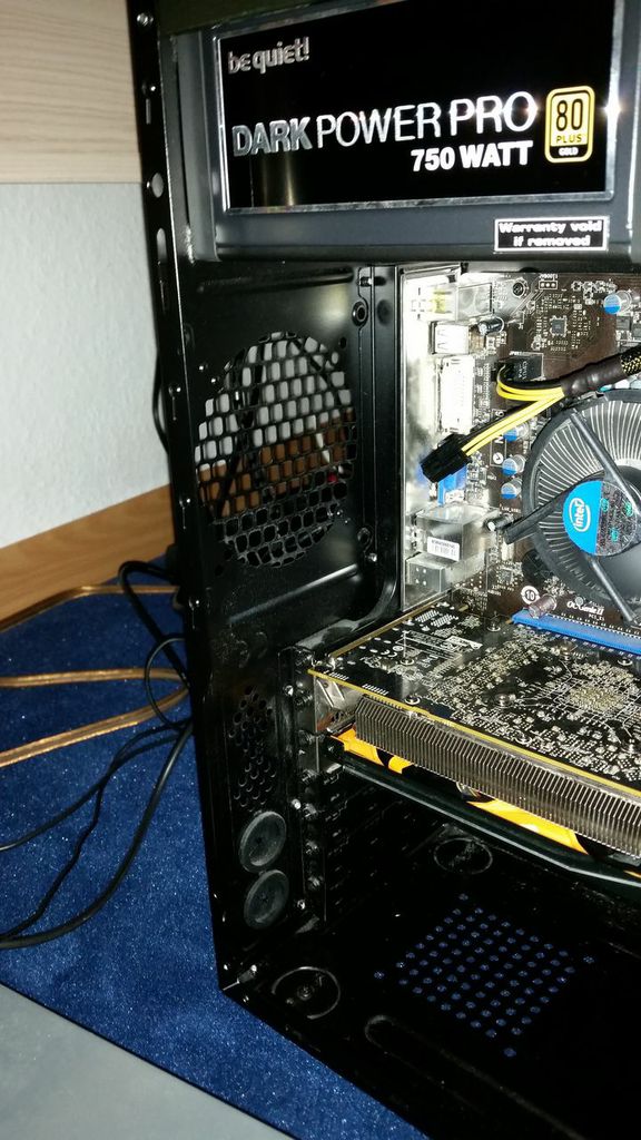

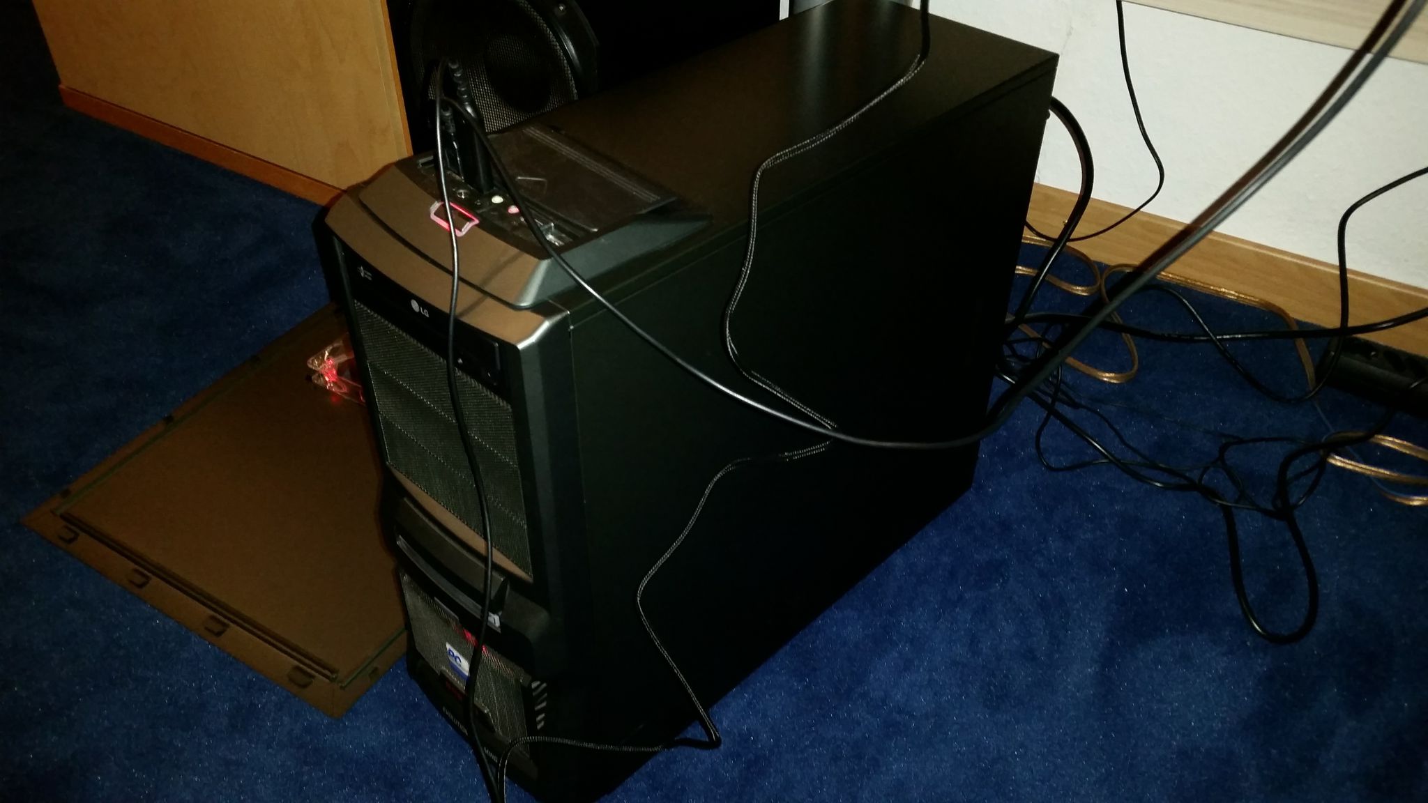

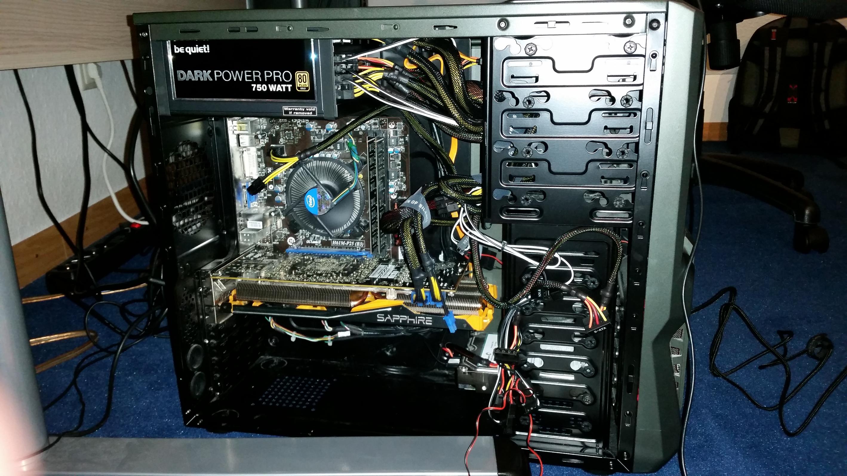

Hier die Bilder:
15072014 488.jpg15072014 488.jpg15072014 487.jpg15072014 489.jpg15072014 489.jpg15072014 489.jpg15072014 493.jpg15072014 508.jpg15072014 514.jpg15072014 516.jpg15072014 524.jpg15072014 522.jpg
Noch dazu ist zu sagen das die Lüfter am Netzteil am port fans angeschlossen sind. Das Netzteil regelt die Fans automatisch je nach dem wie warm es im Gehäuse ist unterschiedlich schnell von 4V bis 12V .
