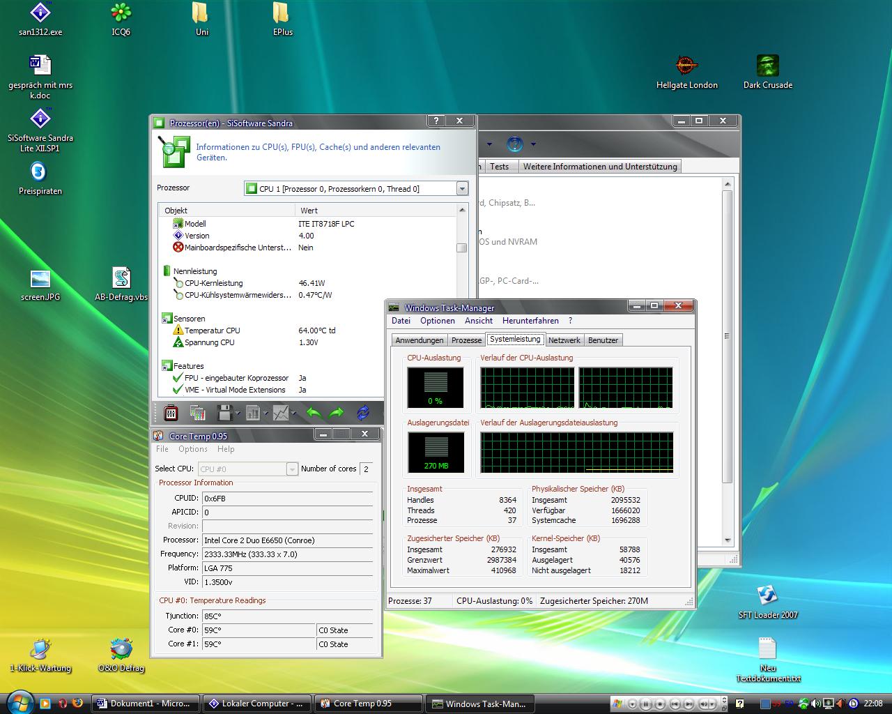

zuerst hatte ich die originale Wärmeleitpaste von Zerotherm (vom CPU-Kühler, siehe Sig), jedoch wurde die CPU bei hoher auslastung sehr schnell sehr heiß (laut CoreTemp, Sisoft Sandra)...und bei üebr 84°C machte mein rechner immer aus und bootete neu^^
das verhalten ist natürlich logisch, jedoch hatte ich nicht verstanden, warum die cpu so heiß wird!
ich habe dann eine neue wärmeleitpaste gekauft, wiel die von zerotherm war sehr zähflüssig und kam mir von vornerein ungeeignet vor!
jedenfalls holte ich mir heut die wärmeleitpaste Artic Cooling MX-2, eine eigentlich sehr gute!
Nach dem Auftragen bot sich mir aber ein noch shclimmeres Bild! Die CPU wird jetz nicht mehr kälter als 55°C^^ und ich denke mal, dass die wärmeleitpaste korrekt und in ausreichender menge aufgetragen wurde! habe schon genügend chips mit WP beschichtet!
weiss jemand von euch einen Rat?

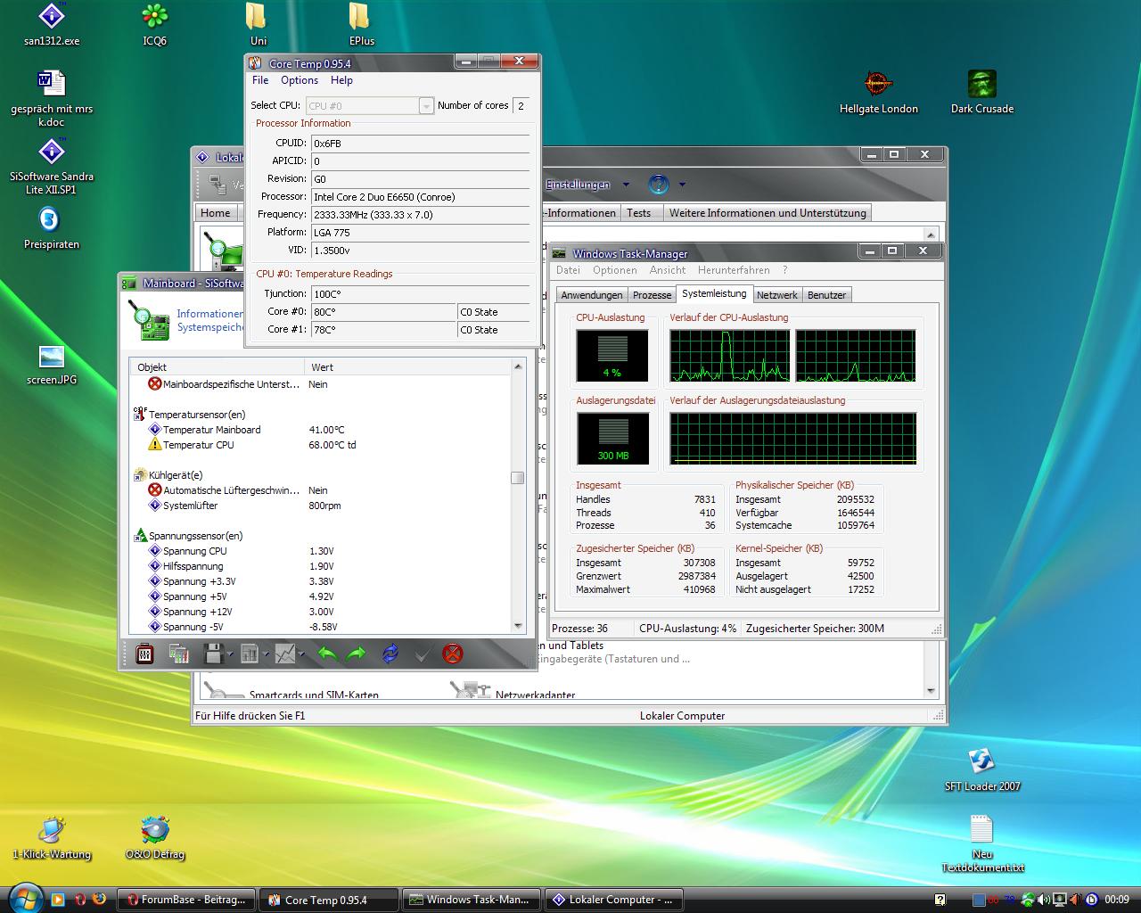

nimm erstmal coretemp 0.95.4 zum temps auslesen, wenn die temps dann immernoch so hoch sind, könnte es sein dass der IHS nicht plan ist und der kühler nicht komplett aufliegt.
Hallo, da hast du dir ja einen schönen Kühler angelacht, den hatte ich auch einen Tag lang; das Problem wird beim eingebauten Temperatursensor des CF-900 liegen, der Lüfter dreht nicht hoch egal wie heiß die CPU wird . Ich rate dir dringend den Kühler zurückzuschicken wenn du kannst und dir einen anderen zu besorgen. Wenn es dir möglich ist zu sehen wie schnell der Lüfter läuft prüfe das, meiner ging nicht über 1100 und hätte damals fast meinen E6400 erlegt.
Gruß
P.S. Wenn der Heatspreader sowieso nicht plan ist wird das Problem natürlich verschlimmert.
der Kühler scheint nicht so das Highendmodul zu sein, aber die Temps sind eindeutig zu hoch, da aber Coretemp 0.95 meist Mist ausliestm wirst Du mit Coretemp 0.95.4 sicherlich realistischere Werte sehen - wenn es ein Auslesefehler ist, sollte die CPU aber eigentlich nicht throtteln... fass mal den Kühler an, wird der denn wirklich heiß?
jetz wirds ja immer schlimmer!
mit 0.95.4 zeigt er mir noch höhere werte an^^
und ihr habt recht, der Lüfter läuft laut Sandra Lite XII SP1 nur mit 780rpm
oh man...so ein mist aber auch! :(
also der kühler ist dicht an die cpu geklemmt! da passt kein haar zwischen, da sitzt alles!
