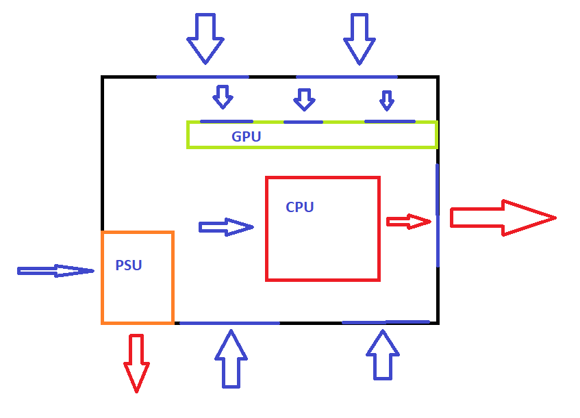

ich habe mir ein Bitfenix Prodigy M geholt (vor laengerer Zeit) und habe mit den Komponmenten das Problem, dass die GPU gerne auf 80Grad+ Klettern.
Anbei mal eine Skizze wie das Gehäuse belüftet wird:
Erklärung:
  • Die PSU saugt selber an und pustet raus
  • Oben und Unten sind 120er Noctua
  • Rear ist ein 140er eLoop
  • Die GPU hat ein 3-Luefter Design
  • Ist bereits undervolted auf <900mV (20% weniger Verbrauch als Stock bei mehr Leistung)
  • Die CPU hat 2 Lüfter (Ebenfalls Noctua)
  • Wie man sieht, ist das Mainboard gedreht
  • Oeffnet man das Seitenteil, fallen die Temperaturen um bis zu 10 Grad.. Dabei ist das ein MESH Gehäuse (Top und Front) und der Ueberdruck sollte den Mist eigentlich Problemlos raus schaffen, dachte ich :D
Ich hatte auch schon versucht, die Lüfter oben raus pusten zu lassen, das hat es nur verschlimmert...
Die CPU hat weniger Probleme, wird dann beim spielen auch gerne 60-70Grad warm, aber das schockt die CPU nicht und die Luefter bleiben leise.. Die GPU dreht ab 83-84Grad dann mit 100% und das ist SEHR laut....

Von oben und unten vier einblasende Lüfter, nur einen in der Mitte der ausbläst, und in diesem Überdruck-Clusterfuck mit null Airflow wundert es dich noch dass die Hardware heiß wird? Überdruck im Case kann man machen, aber doch nicht so! Vorne/unten rein, oben/hinten raus mit der Luft.

@Salamimander Dreht bitte die 2 Lüfter oben bei der Graka das diese aus dem Gehäuse die warme Luft entlüften.

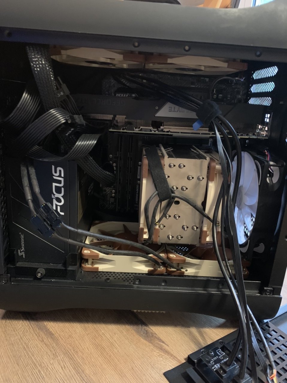

Ich hab es mal zurueck gebaut auf oben 2x Intake unten 2x Outtage + Rear Outtake, so will das BitFenix wohl haben... Mal schauen was das bringt. Ausserdem habe ich versucht so viel Kabel wie möglich in die kleine freiem Stelle zu quetschen.
Zu den Alternativen: Da ich nicht unbedingt ein groesseres Gehäuse will (mATX passt perfekt), was sind denn gute Alternativen mit besserem Lüftungskonzept?
Anbei noch ein frisches Foto:
Besser wird’s nicht mehr :rolleyes:
Edit 2:
Der Umbau auf das beschriebene bringt ca 3-4Grad, immerhin.
