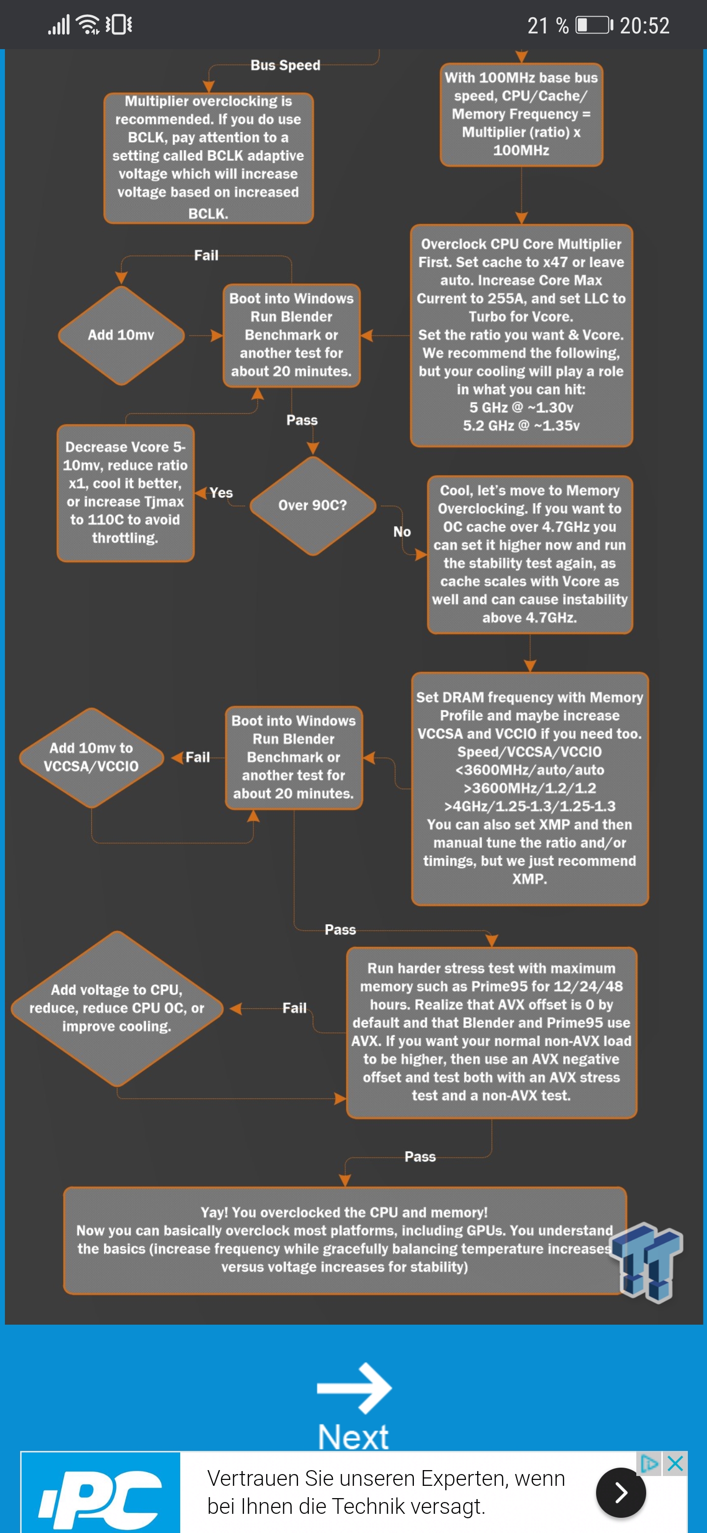

Habe mal sowas gefunden könnte ich den so befolgen?

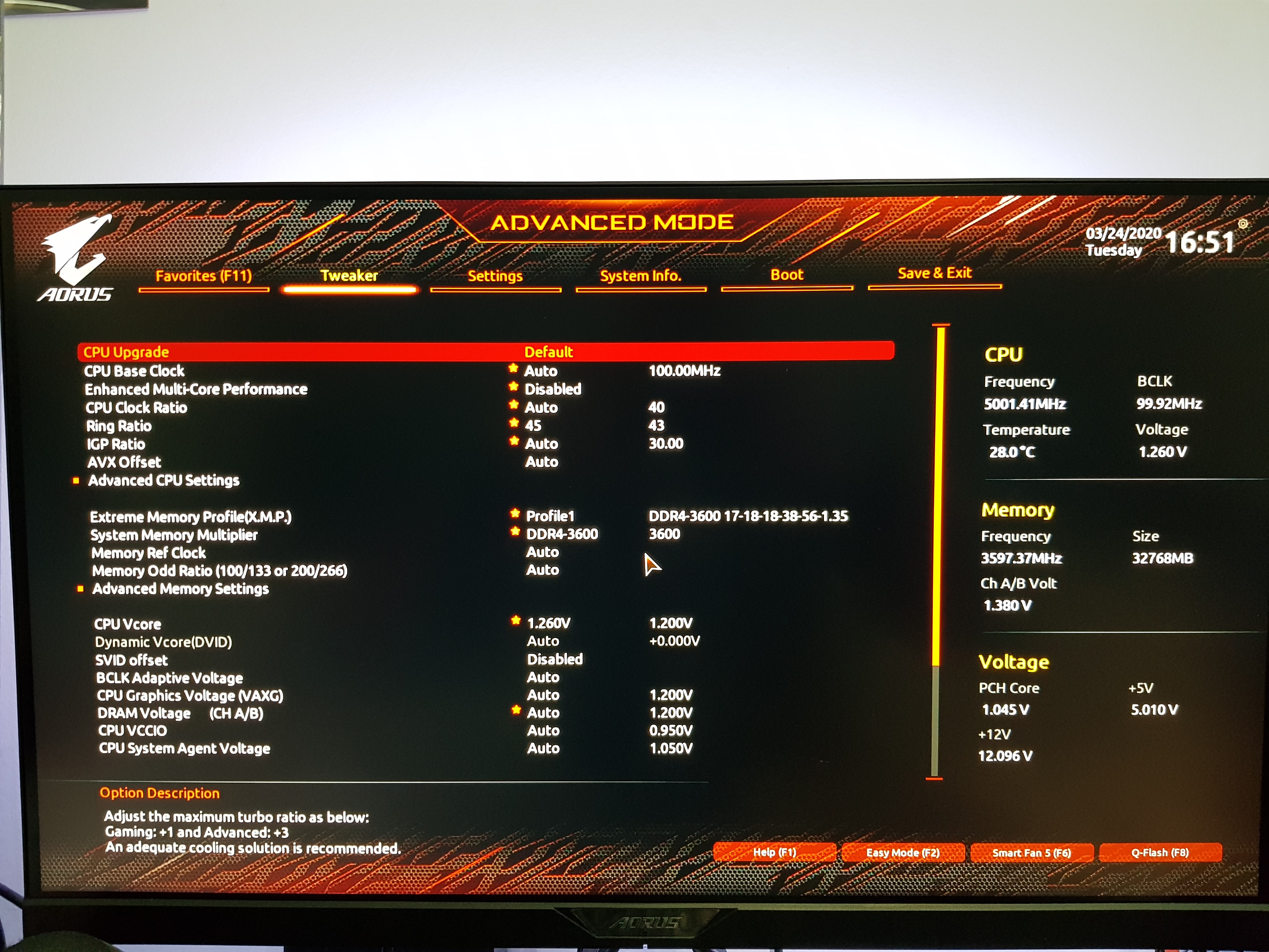

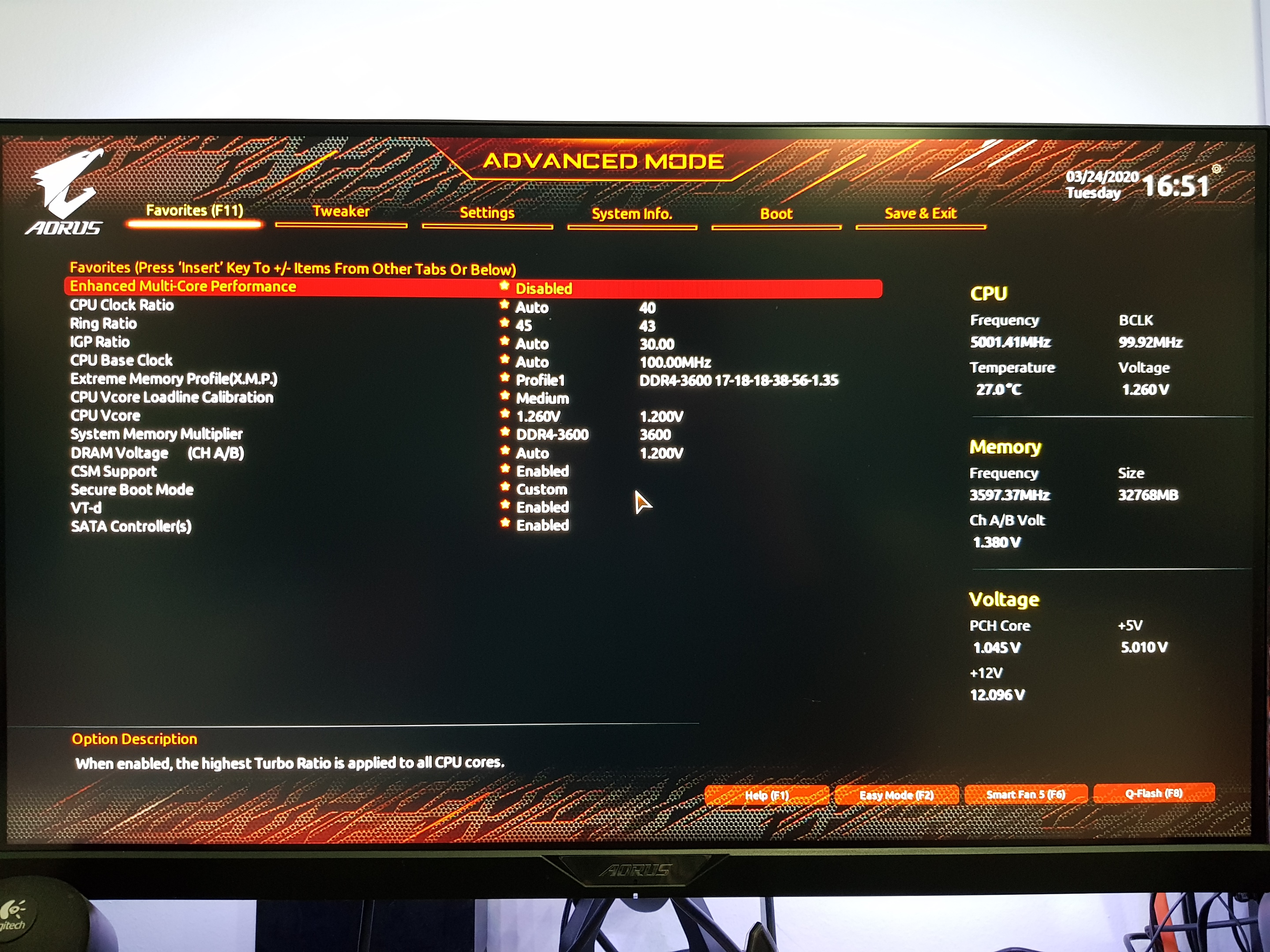

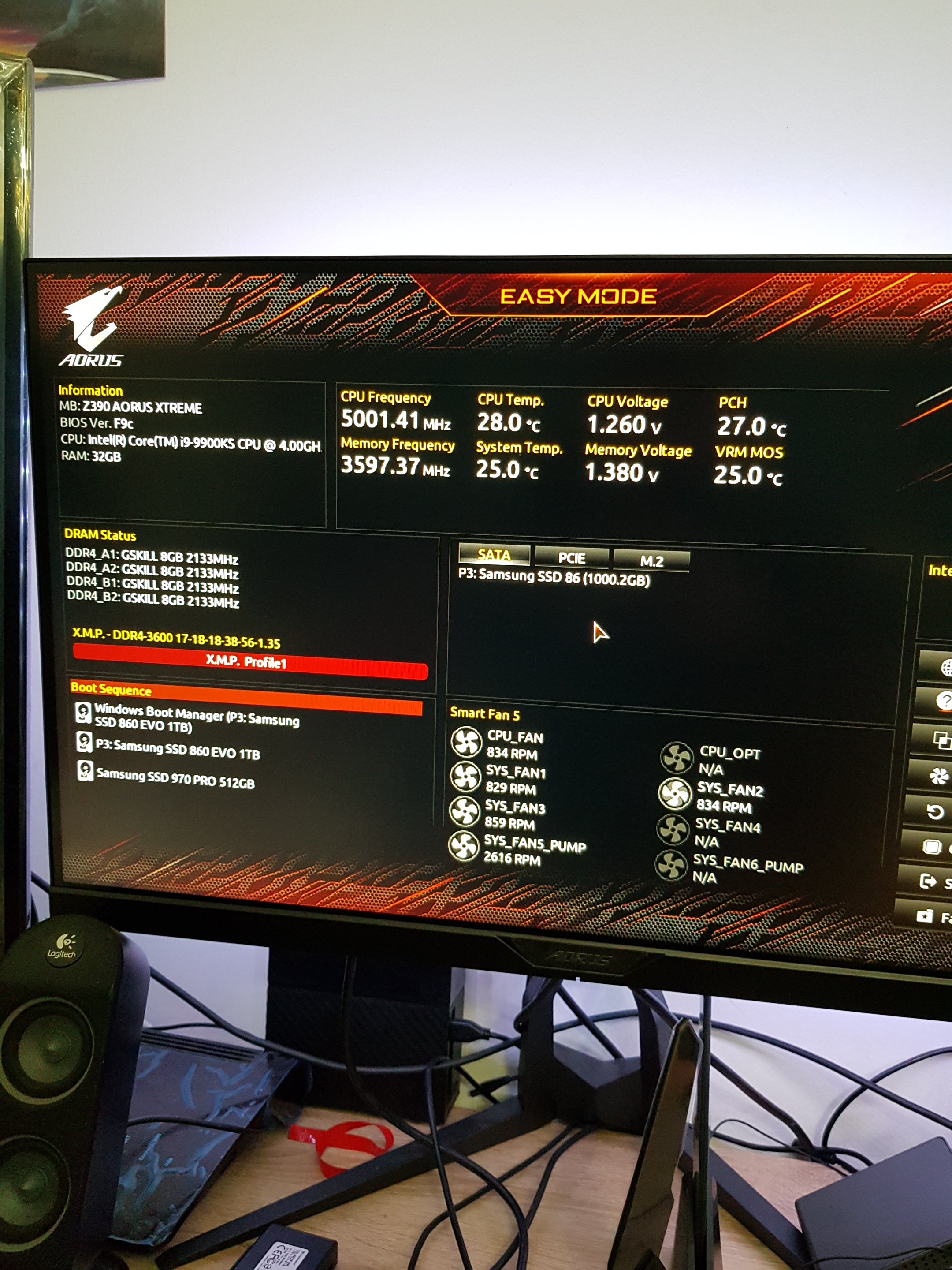

Hier erstmal meine Bios Einstellungen die ich verändert habe , bitte sagt mir was ich noch optimieren könnte
ps: s.Anhang @0-8-15 User
cinebench mit mit hw info. jetzt weis ich aber nicht ob die voltages zu hoch zu niedrig sind
