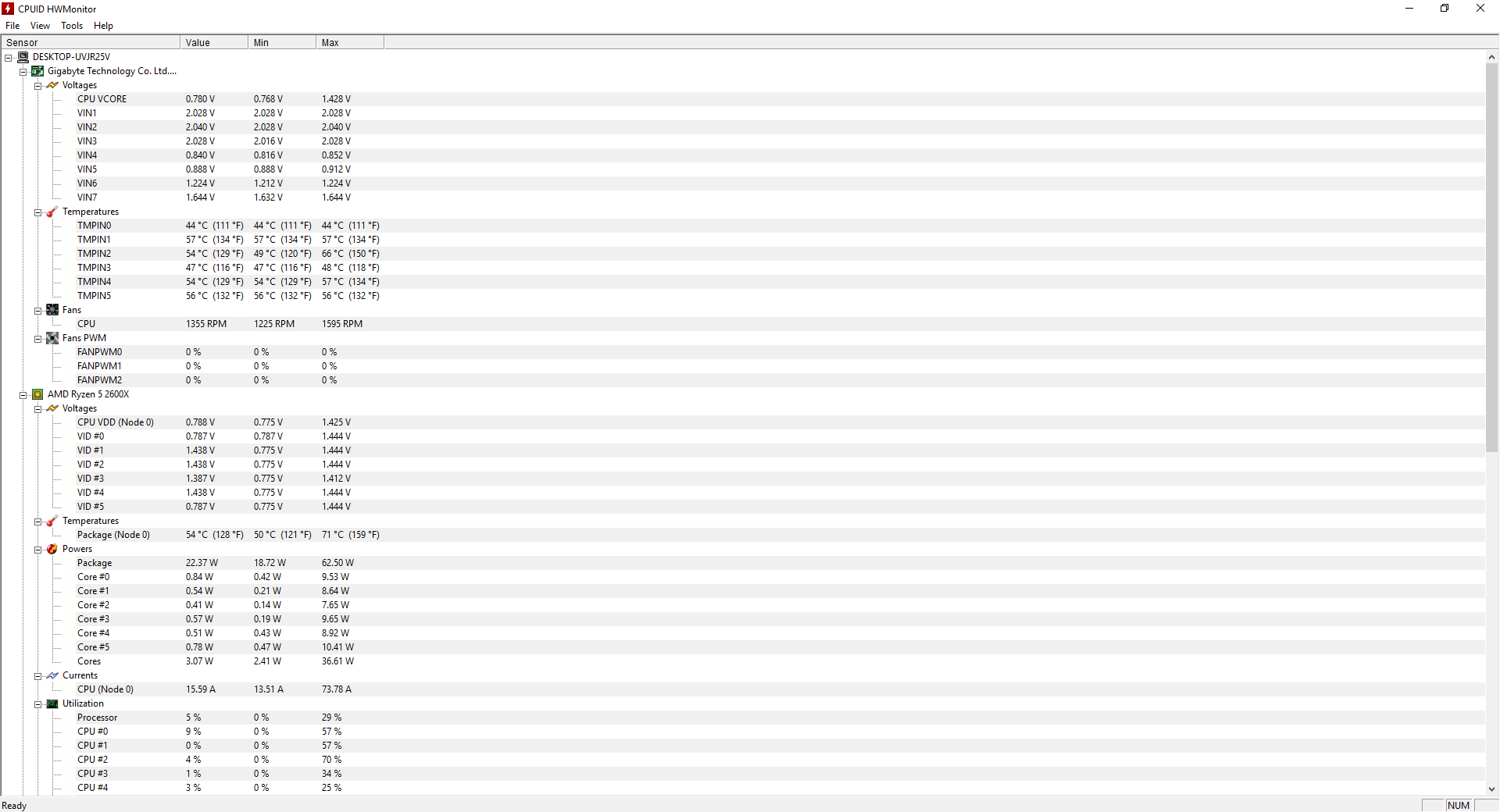

Screen mit HWMonitor und wir schauen weiter..
Thermal Throttling bedeutet Runtertaktung aufgrund überhöhten Temperaturen
Ich habe den Pc erst vor 2 tagen bekommen ich habe garnichts getaktet
Also die Grakatemperatur ist völlig ok, sofern die Graka auch komplett ausgelastet wird.
Installiert dir mal den MSI Afterburner und stell ein (google!), dass du im Spiel ALLE Kerne mit Auslastung in Prozenzt, sowie Takt UND Termperaturen angezeigt bekommst.
