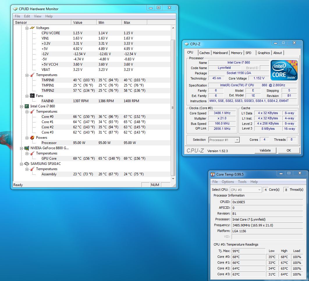

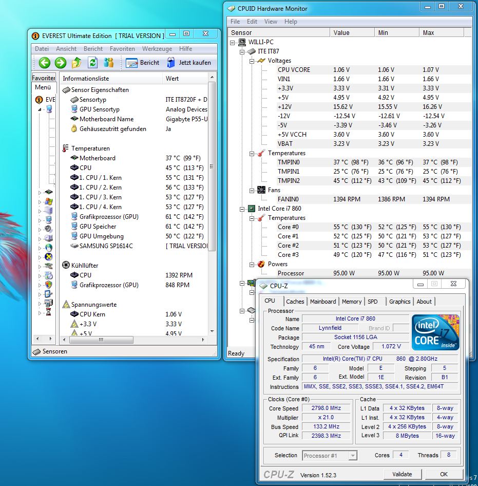

Hallo ††† NelsoN †††™,
anbei mal 2 Anhänge unter Last (Prime95 - 1 Durchlauf) als Test.
Standard 2,8GHz und 3,5GHz (meine momentane Einstellung) mit SMT on.
Wenn Dein Kühler Deiner Meinung nach tatsächlich noch ausreichend ist, solltest Du wie (bereits beschrieben) mal die Spannungen überprüfen.
Ich habe meine Spannungen auf "Normal" und nicht "Auto" gestellt (Finetuning bzgl. Spannungen muss ich mal nach Lust und Laune testen).
Der Unterschied ist schon extrem was sich auch auf die Temperatur auswirkt.
z. B.:
Mit Spannung auf (bei 3,5GHz):
AUTO: 1,280V
Normal: 1,136V (Betrieb absolut stabil)

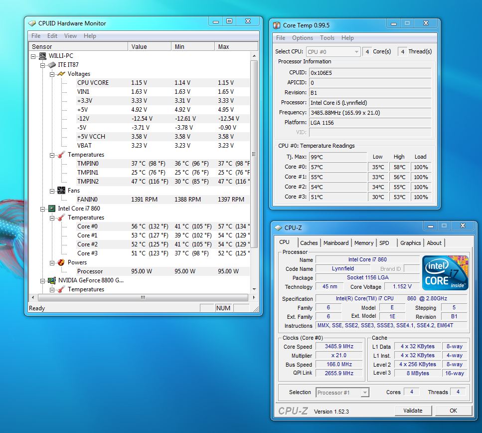

Im Anhang aber mal ein Screen unter Last ohne SMT (Prime95 - 1 Durchlauf als Test).
Allerdings sind bei mir EIST, C1E und Turbo ausgeschaltet.
