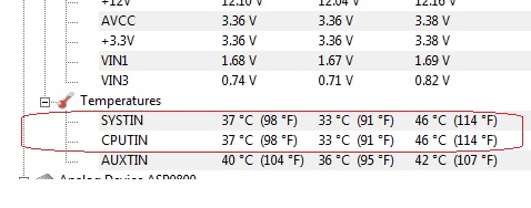

Habe gleiches Board und gleiche CPU.
Meinst Du diese beiden Temperaturen?
Die laufen bei mir auch immer synchron. Manchmal 1 Grad Unterschied.
Nehme HWMonitor zum anzeigen.
MfG Mikel
die sind immer absolut gleich! da ist nicht einmal 1° unterschied
edit: beim hwm werden mir nur die graka und 2 festplatten angezeigt....

Solch ein Screen wie oben hat mir gefehlt!
Meines Erachtens ist die Temperaturanzeige zwar richtig, bezieht sich aber nicht auf das Mainboard (absolut synchron kann ich mir nicht vorstellen).
Falls die Temperatur nichtsdestotrotz stimmt, kannst du davon ausgehen, dass sie immernoch i.O. ist.
Kein Grund zur Beunruhigung!
