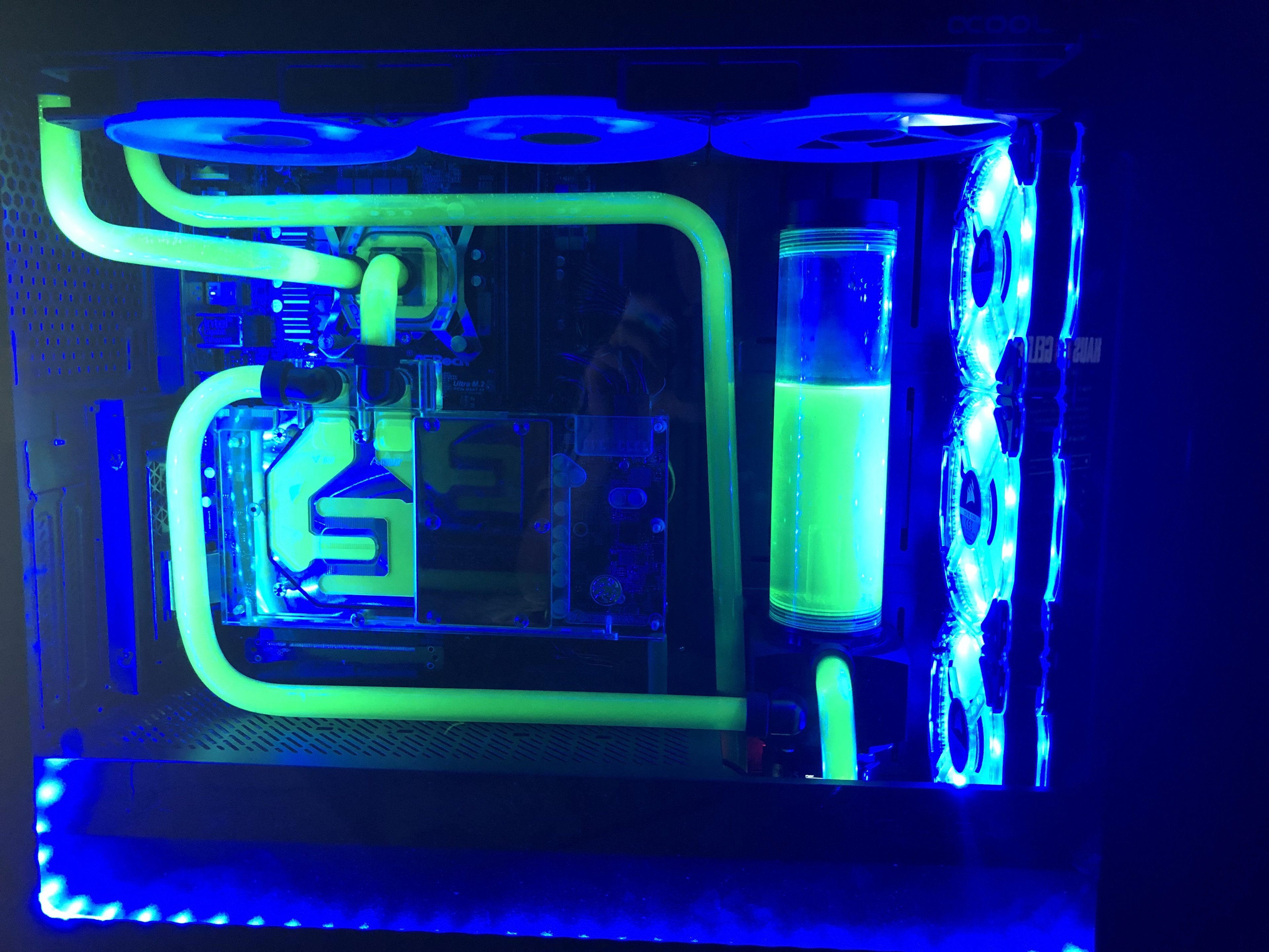

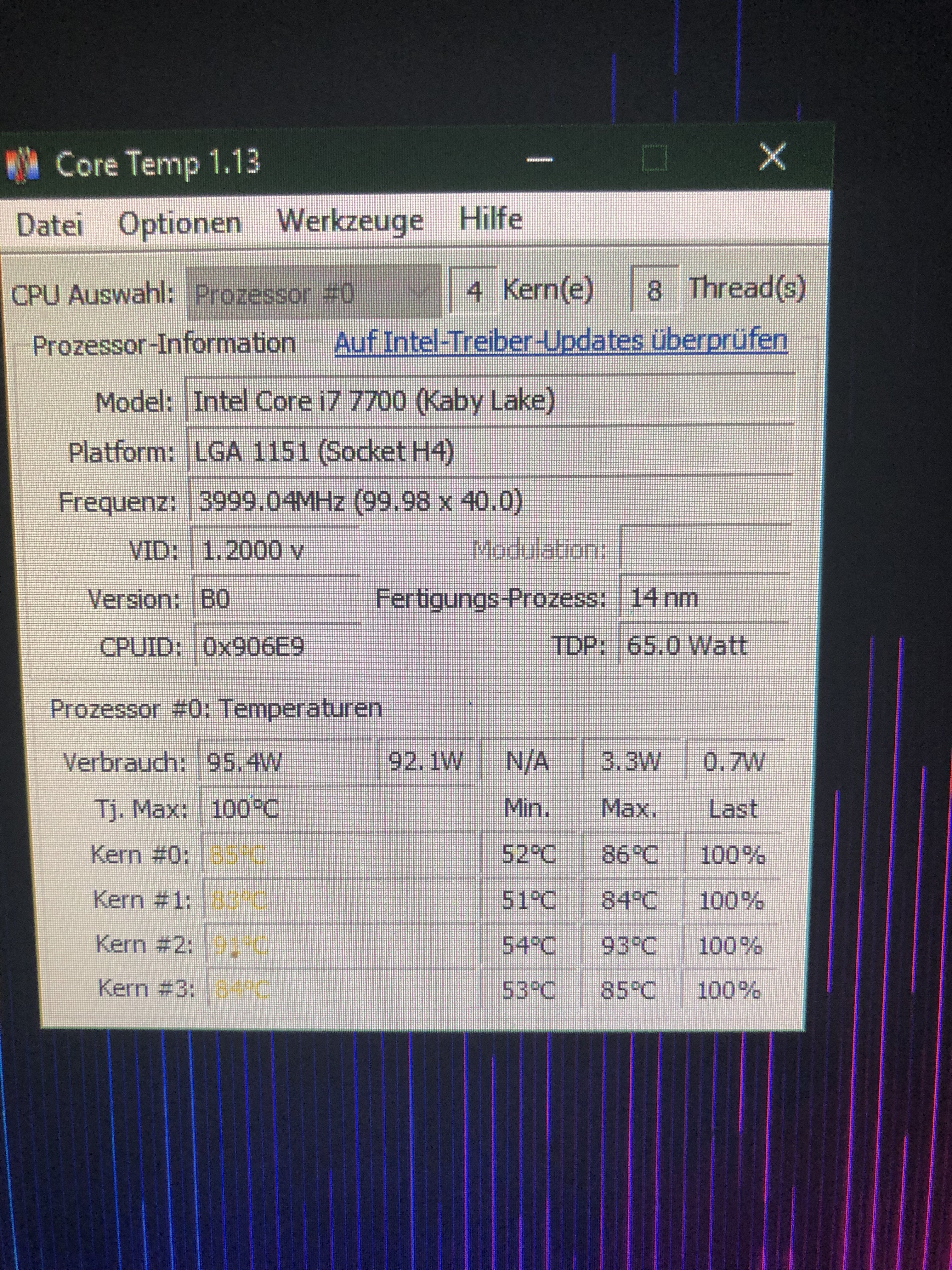

ich bin ein wenig beunruhigt aufgrund der Temperaturen, daher wollte ich hier mal um einen Rat bitten.
Ich habe für 20 Minuten Prime 95 nach einem 3 stündigen Gaming Betrieb laufen lassen und habe bei meinem Prozessor Temperaturen von bis zu 93 Grad feststellen können.
Wasserkühlungskreislauf:
D5 Pumpe + Ausgleichsbehälter
-> GTX 1080 KFA 2 EX OC leicht übertaktet (bis zu 56 Grad)
-> I7 7700 (bis zu 93 Grad)
-> 420er Radi von Nexxos
-> 360er Slim Radi
->Pumpe AGB
Bei Prime 95 belaufen sich die Temperaturen des Wasser auf bis zu 35 Grad, im normalen Betrieb auf bis zu 38 Grad.

Ich könnte mich irren, aber ist das bei Prozessoren mit Silikonbasierter Wärmeleitpaste zwischen DIE und Heatspreader nicht normal?
Wenn du mit den Temperaturen runter willst, würde ich mir übers Köpfen Gedanken machen. Andererseits sind die Temperaturen zwar hoch, aber Modelltypisch und nicht kritisch.

Ich hatte mich verschrieben und meinte bei dem Prozessor den i7 7700, da ich mir demnächst einen i9 9900k werde ich erstmal nicht Köpfen, beunruhigt war ich weil ich bei anderen System mit dem gleichen Prozessor deutlich bessere Temperaturen gesehen habe.
Die frage ist doch eigentlich, wie warm die CPU beim spielen wird ... Prime ist doch irrellevant :)
wenn ich mich aber nicht irre ist die Grundproblematik beim 9900k die selbe ... warum eigentlich kein ryzen? die haben keine Zahnpasta unterm Headspreader :)
Die Temperatur des CPUs bei 3h Battlefield V welches ein sehr CPU lastiges Spiel ist liegt bei maximal 80 Grad. Außerdem lasse ich die Lüfter immer im Silent Modus laufen.
Bei soviel Radifläche wunder ich mich schon bei Temps über 90 Grad.
Ich komme nie über 75 bis 80 Grad mit einer Lüftkühler.

Sind das Hardtubes? Vllt heben die den Wärmetauscher auf der CPU etwas an, weil die Längen/Radien nicht 100% passen.
Also die Tubes zeigst du mir, die nen Kühler wegdrücken können :evillol:
Mir erscheinen aber auch die 56° bei ner GTX 1080 etwas zuviel. Wie ist die Wassertemperatur beim Zocken? Und was heißt Silent-Modus? Wie sind die U/min?
Er sagt doch, dass das Wasser 35°C warm wird. Das meint er wahrscheinlich zwar für Prime, aber da Wasser Wärme langsamer und mehr aufnimmt als Luft, wird das vor Prime nicht großartig kühler gewesen sein.
Finde 80°C aber immer noch sehr viel. Würde den Kühler auf jeden Fall neu montieren.

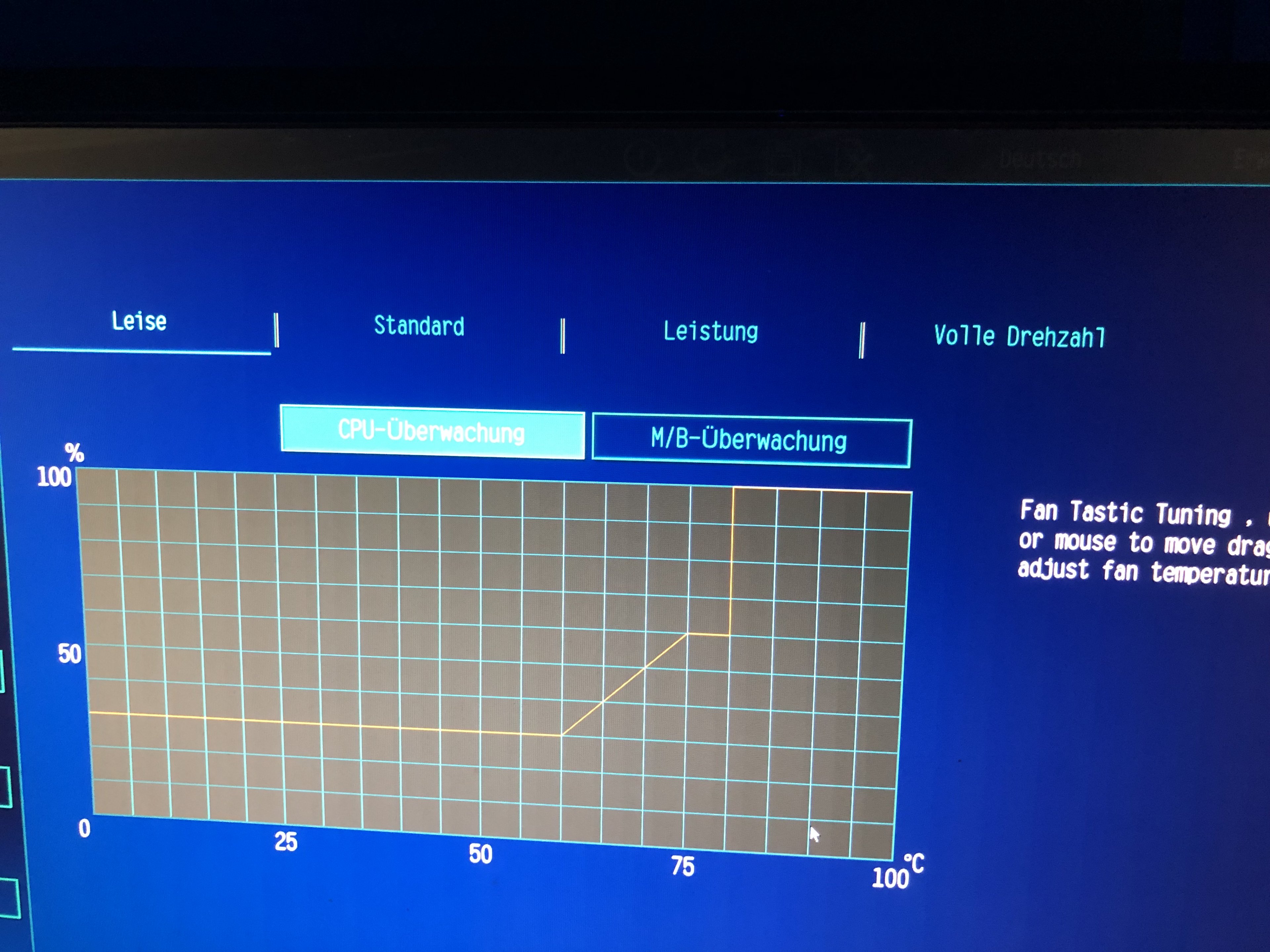

Die Lüfter sind in diesem Modus eingestellt (Bild im Anhang)
Dort laufen die Lüfter ca bei 800 RPM.
Normalbetrieb steht für zocken und dort überschreitet die Wassertemperatur 38 Grad nicht.
Was ich vergessen habe zu sagen ist das ein Lüfter am 420er Radi nicht laüft

Hmm, 800 U/min sind jetzt nicht so wenig. 38° Wassertemp beim Spielen passt soweit. Das Delta Wassertemp-GraKa kommt mir allerdings bisschen hoch vor. Ich komm mit einer RTX 2080 nicht über 50° mit zwei 360er-Radis und 700 U/min.
Wie sieht der Durchfluss aus? Bzw. auf wieviel U/min läuft deine Pumpe?
