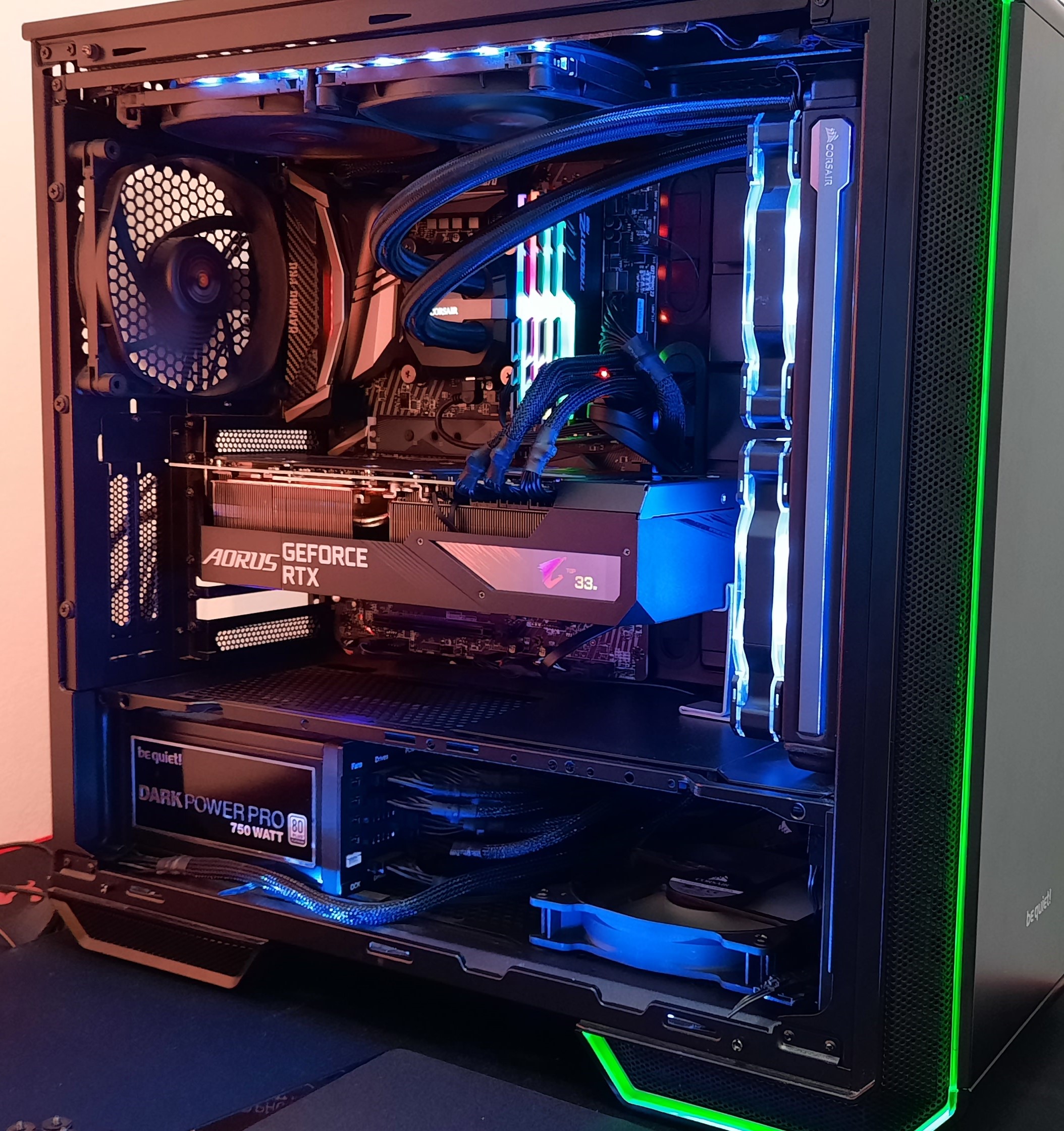

Hallo, ich hätte eine Frage bezüglich meiner PC Kühlung.
Ich musste wegen meiner neuen Grafikkarte das Gehäuse etwas umbauen da es wegen der Netzteilabdeckung viel zu warm wurde
Auch die vorderen 2 Abdeckungen unter der Grafikkarte hab ich abmontiert, hintere Abdeckung habe ich noch gelassen wegen der Halterung
Ist das so in Ordnung oder habt ihr Tipps was ich noch verbessern könnte ?
Die vorderen 2 Lüfter an der CPU-Kühlung saugen die Luft an ebenso der neu installierte Lüfter unten am Gehäuse
Die oberen 3 blasen die Luft nach draußen

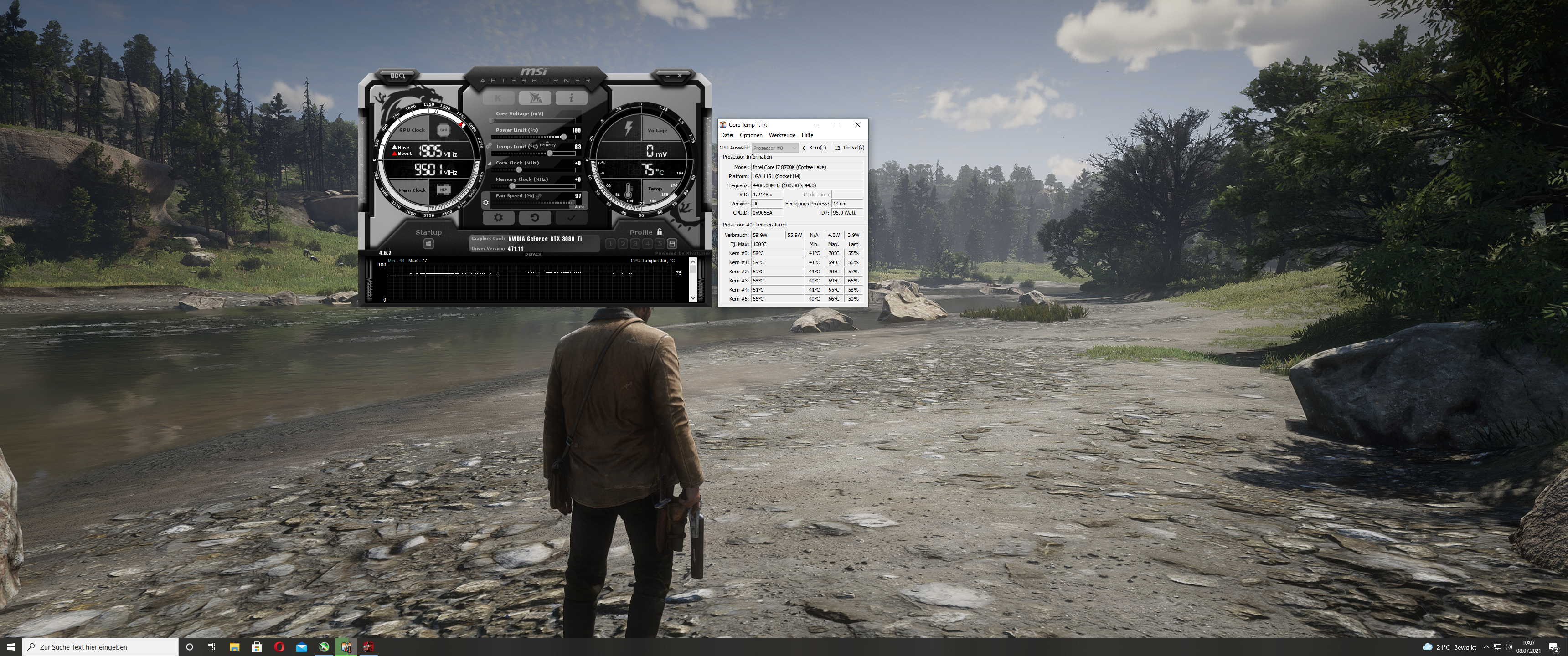

Habe Red Dead Redemption 2 bisschen laufen lassen ~ 1 Stunde
Grafikkarte ist die Aorus 3080ti Xtreme
CPU i7 8700K
Danke :)

Hättest du die Überlegung angestellt dir AIO nach oben ausblasend zu verbauen? Würde weniger warme Luft im Gehäuse (von CPU) bedeuten und zumindest die GPU Kühlung entlasten.
Edit - für die angesprochenen CPU Temperaturen wäre das natürlich "schädlich".
Reaktionen: Unergo
Bei dem Case leider total kontraproduktiv. Oben geht kaum was raus.
Ich glaube da teilen wir das gleiche Leid. Ich habe das gleiche Case, sehr schick, aber leider ein kleiner Backofen. Oben kann durch die kleinen Öffnungen kaum Wärme aus dem Case heraustransportiert werden und durch die Front kommt relativ wenig frische Luft in das Case. Ich werde demnächst bei dem netten Herrn hier mein Frontpanel bearbeiten lassen: https://www.facebook.com/CNC-FAB-103080531076131/?__tn__=-UC*F
Edit: Ich sehe gerade dass du dein Netzteil falsch herum montiert hast. Das pustet doch die ganze warme Luft in das Gehäuse. -> Habe mit Unwissenheit geglänzt.
Reaktionen: Unergo

Das pustet doch die ganze warme luft in das Gehäuse.
Nein, das zieht die (warme) Luft aus dem Gehäuse und gibt sie nach hinten aus. Mit Lüfter nach unten zieht es Frischluft von unten und gibt diese nach hinten aus. In das Gehäuse bläst es nie.

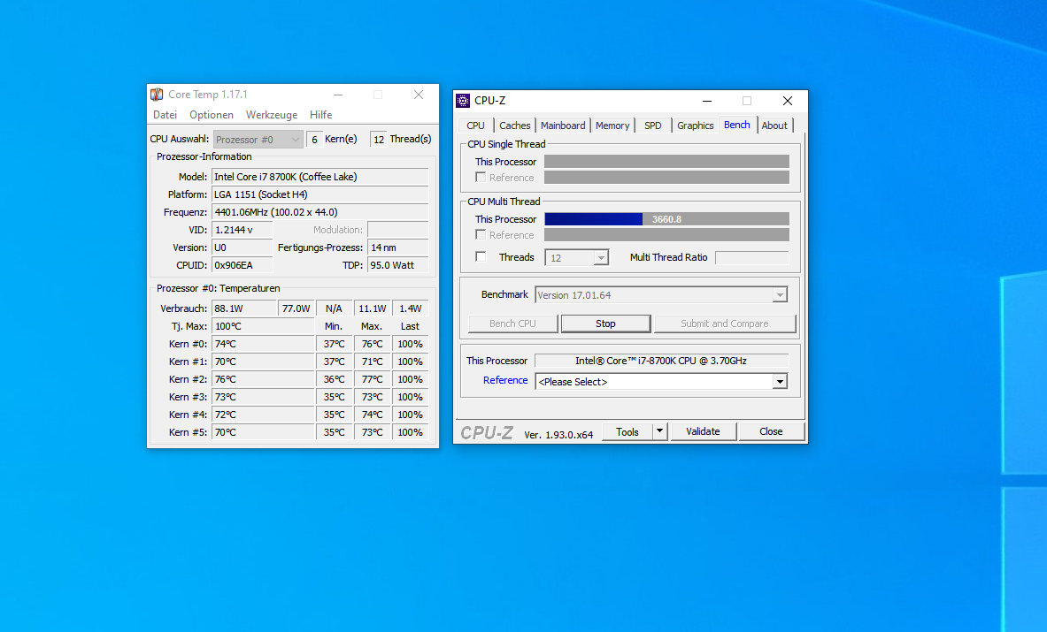

Stimmt du hast Recht, habe jetzt mal 10 Minuten CPU-Z Stresstest laufen lassen und komme auf bis zu 77 Grad :o woran könnte das liegen? CPU ist bisschen übertaktet vom Bios aus mit dem Game Boost auf 4,8 Ghz

Typische Be Quiet! Backofen-Temps.
Das Gehäuse hat schlicht nicht ausreichend Frischluftzufuhr in der Front.
Mr.Fraggor schrieb:
Was soll eigentlich der Lüfter am Gehäuseboden bringen? Der ist doch komplett blockiert durch das Blech.
Da ist doch ein Mesh, oder?
Reaktionen: kaji-kun
Ja das ist ein Gitter und vorne habe ich noch eine Plastikabdeckung gelassen wegen der Grafikkartenhalterung
Gebracht hat er definitiv was, davor wurde die Karte bis 82 Grad heiß aber optimal ist das vermutlich auch nicht 😄

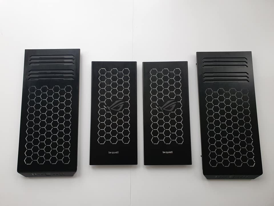

Nimm mal das Frontpanel ab, und teste nochmal.
Reaktionen: Unergo
Da bleibt leider wiklich nichts als das Gehäuse modifizieren.
Die Dark Base 80X Serie kann man mit Ersatz-Mesh bestücken, für die 700 Serie gibt es keins.
Ich sag gerne "Einmal feste vorne gegentreten, dann hast du dein Be Quiet erfolgreich gemodded." ;)

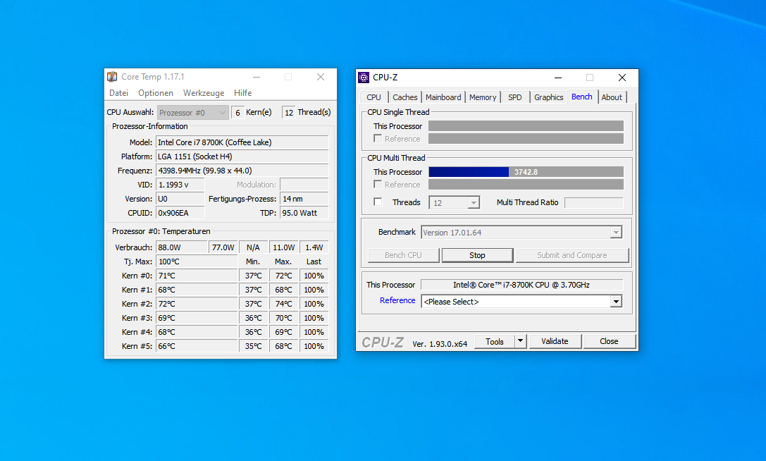

Ohne Frontpanel sind es ungefähr 4 Grad weniger
Vielleicht doch besser ein neues Gehäuse 😄

Du hast dir deine Frage im nächsten Satz direkt selbst beantwortet. Schalte die automatische Übertaktung ab und schau, wie dann die Temperaturen aussehen.
