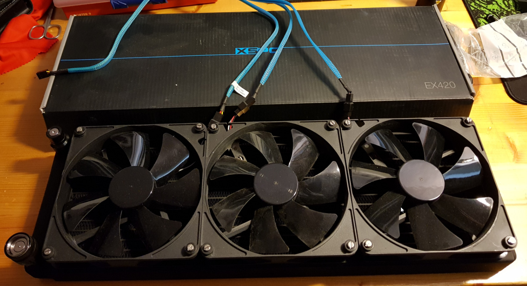

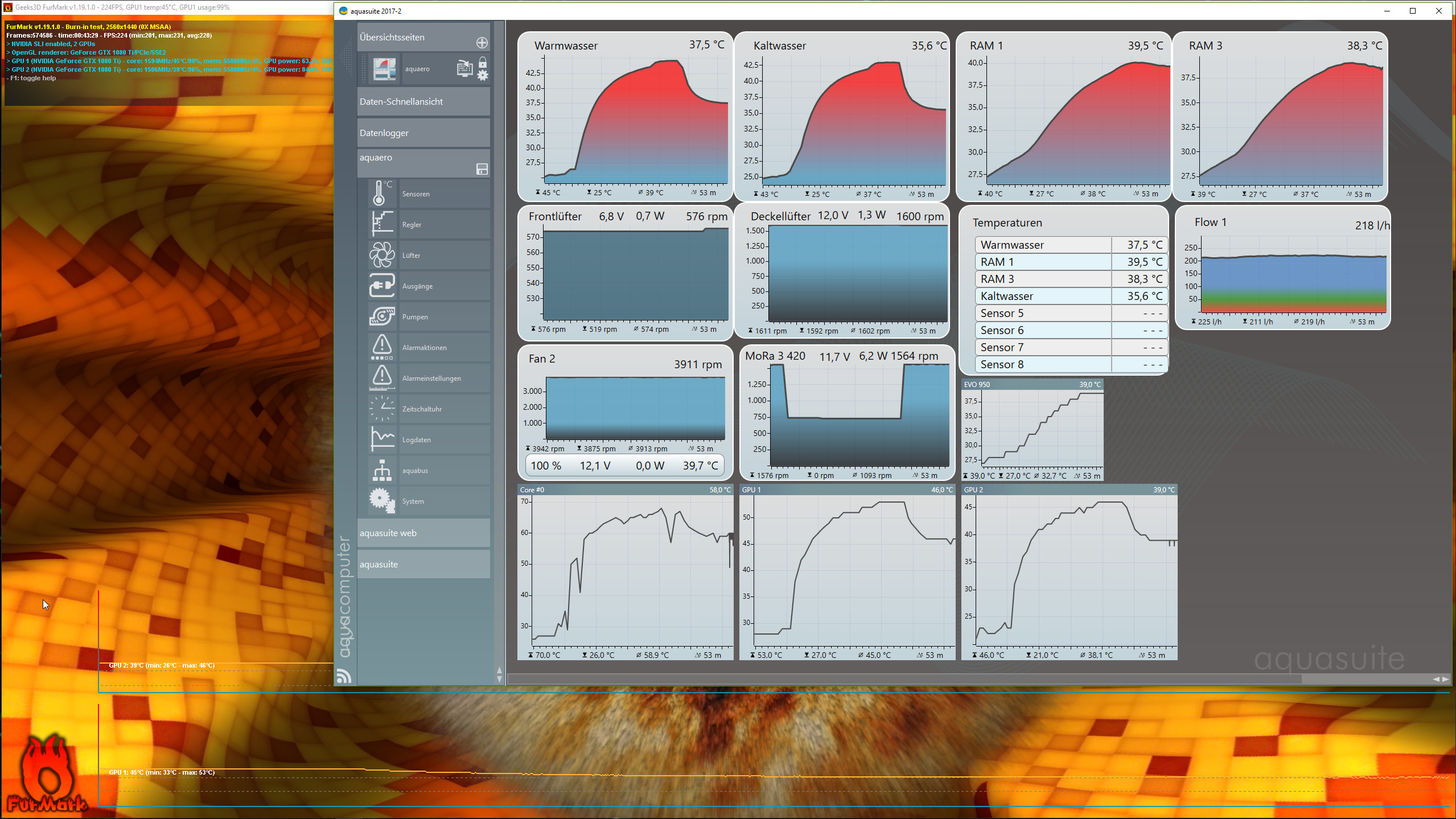

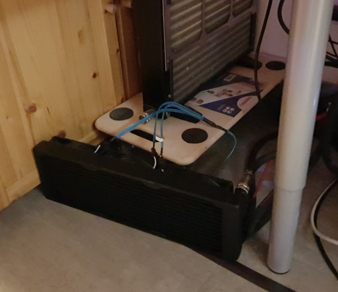

So, 30 mm dicken 420er von XSPC gefunden und mit 3 NB-PK3 eingebaut.
Schnellversuch beendet.
i7 7700k, SLI GTX 1080Ti beides @ stock, Furmark 2560*1440
Der 420er Radiator hat mit 730 rpm extern 620 W weggeschaufelt.
Das Wasser ist dabei 20 °C wärmer geworden. (Warmwasser 45°C) Die Grafikkarten wurden 46°/53° C warm.
Bei 1560 rpm Lüfterdrehzahl geht die Wassertemperatur ca. 7 K runter. (Warmwasser 37,6°C). Die Grafikkarten haben sich auf 36/38° C "abgekühlt".
=> Der Radiator ist nicht an den hohen Temperaturen schuld.

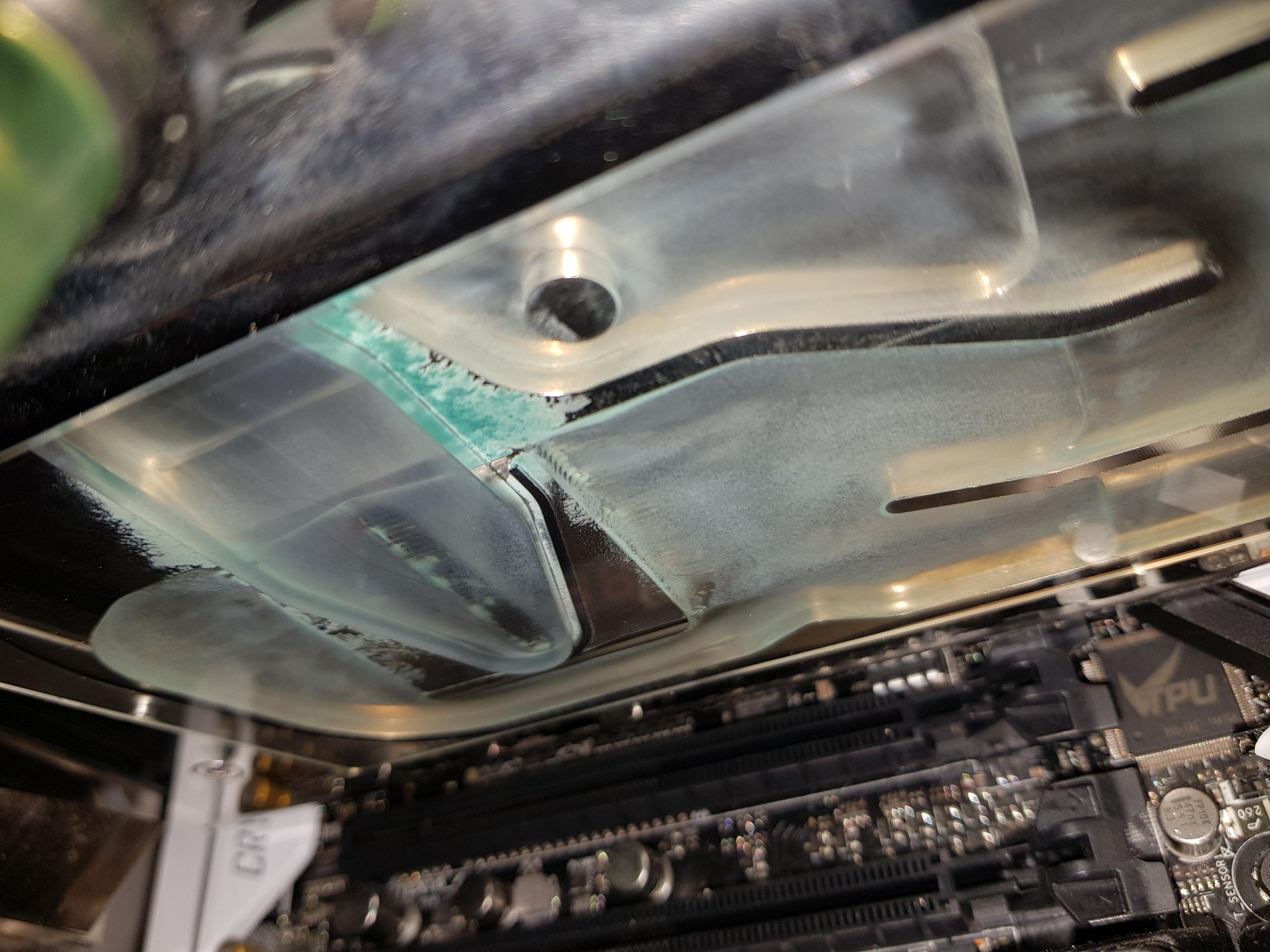

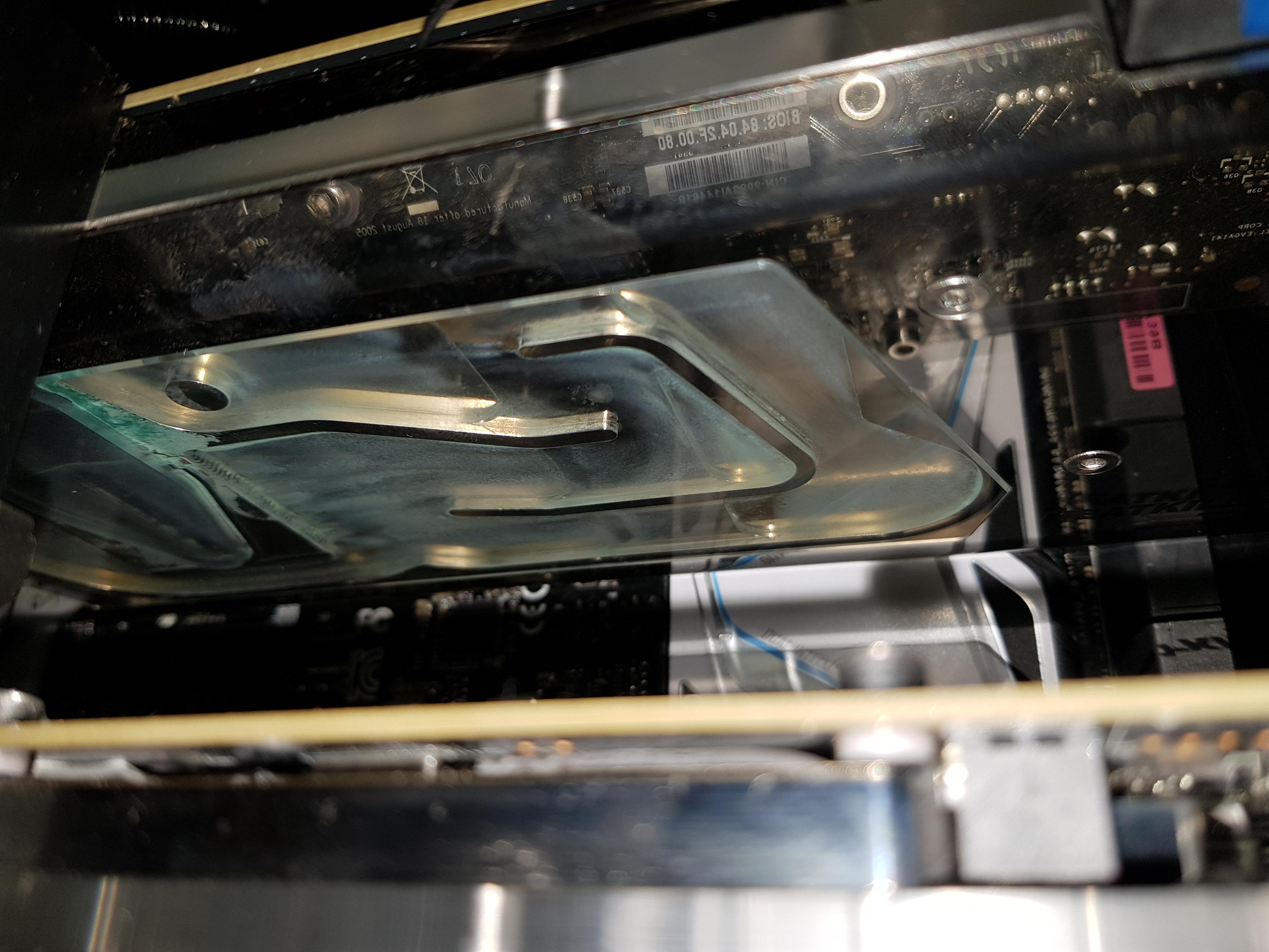

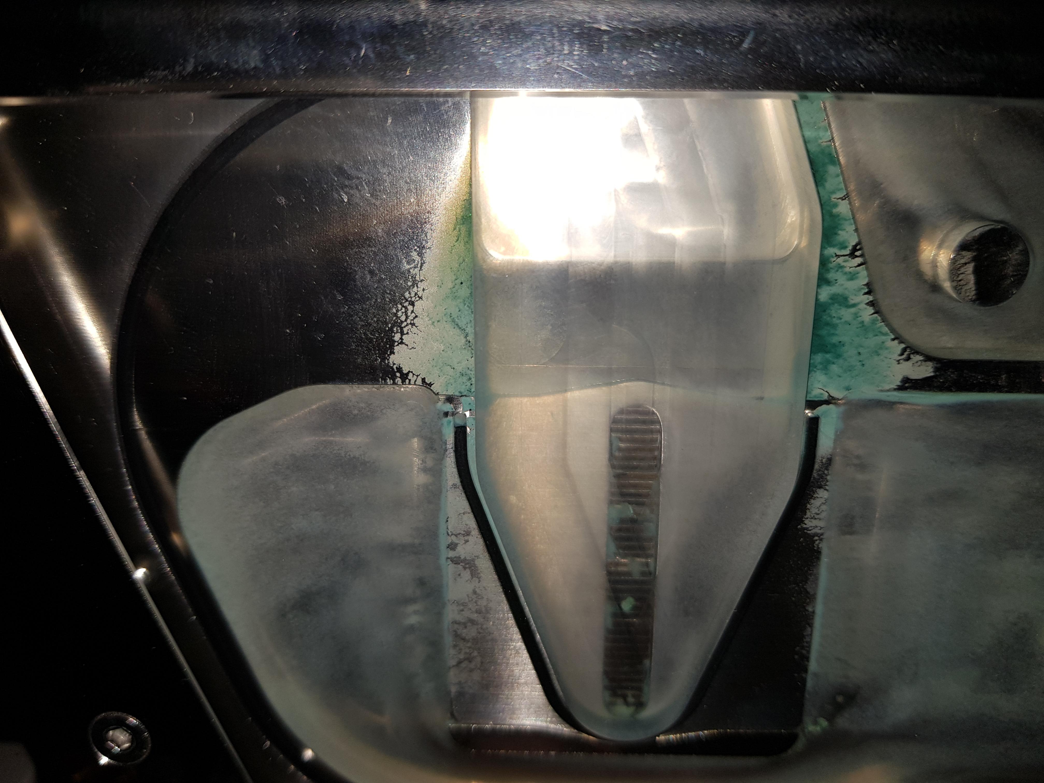

Hallo Zusammen!
Leider hatte ich einiges zu tun und konnte hier nicht weitere Infos posten.
Auch war es mir erst jetzt wieder möglich, in mein Rechner zu schaun.
Leider sieht es nicht so toll aus.
Die Wassertemperatur steig maximal auf 44°C an + - 1 oder 2°K, da ich nicht 100% sicher sein kann, das mein Messgerät stimmt.
Scheinbar verträgt sich das Mittel nicht mit dem Schlauch, daher färbt er sich grün.
Es haben sich auch sehr viele Partikel gelöst und den Kühler zugesaut - war vor nem Monat nicht wirklich sichtbar (sonst wäre ich wohl früher mit einem Post hier aufgeschlagen).
@GliderHR zum Durchfluss kann ich nichts sagen, ich seh nur das noch einiges an Wasser durch geht. Ob das genug ist, lässt sich nur schwer einschätzen.
Wie du deine 2 1080Ti so kühl halten kannst, ist mir gerade noch fraglich.
Meine Karten haben seitdem ich die Wasserkühlung eingebaut hatte diese Temperaturen.
Laut Datenblatt fördert meine kleine Pumpe 450l/h ... sollte eigentlich reichen.
Was könnte man am besten nehmen, um den Kühler wieder sauber zu bekommen?
Einfaches Wasser mit etwas Alkohol?
ggf. müsste ich dort erst noch etwas besorgen.
Das Ding aufbrechen möchte ich jetzt nicht unbedingt, da ich es garantiert nicht mehr 100% dicht zu bekomme.
Bin gerade etwas angepisst, als ich das gesehen habe :rolleyes:
Erst mal evakuieren und mit normalem Leitungswasser spülen. Wenn es sich nicht komplett lösen sollte, kannst Du immer noch was anderes rein machen.
Wie heißt das Zeug genau, das Du da rein gekippt hast? Die Inhaltsstoffe wären relevant. Eine weitere (nicht erwünschte) Reaktion (z.B. durch Alkohol) könnte fatale Folgen haben.
Eventuell handelt es sich um Grünspan/Kupfer(II)-acetat (diesmal nicht Patina), hervorgerufen durch Säuren (pH-Wert senkende Additive).
Sieht aus als wenn da Essig oder Zitronensäure reingekippt Wurde, da hilft nur reinigen und spülen bis der Arzt kommt
Hinterher die Teile bzw Radiatoren mit Backpulver reinigen
Backpulver? Ernsthaft?
Ich mein, ich will jetzt kein Kuchen backen ...
Wenn das gehen sollte, dann muss ich mal in die Küche gehen :)
Ich hab etwas EK-Cryofuel Clear rein gemacht, was noch aus einem fertig Set stammte.
Ansatt Backpulver würde ich eher reines Soda für einsfuffzich aus der Drogerie nehmen.
3 Esslöffel auf einen Liter Wasser und dann mit einer alten Eheim 600 für 30 min den Radi spülen. Anschließend 5 minuten mit dem Duschschlauch klares wasser durchspülen und gut ist. So habe ich meine teilweise 10 Jahre alten Radis wieder wie neu bekommen.
oh ohh.....
1) wenn das Wasser im AGB sprudelt bzw. sichtbarer Durchfluß herrscht, reicht das prinzipiell aus. 30-60l/h ist der dicke Daumen Wert. Mehr schadet nur dem Gehör. :)
2. Also wenn der Kühler so zugesifft ist, kommt das von dem sich auflösenden AGB.
AL(OH)3 Hydrat oder ein Komplex aus den Additiven in der Kühlflüssigkeit mit Aluminium3+ Salzen. => neuen AGB aus POM oder Glas beschaffen.
3) die Grafikkühler im Gegenfluss (also entgegen der bisherigen Flussrichtung) mit Leitungswasser vom lockeren Kram befreien. Ich würde den Kühler nicht öffnen sondern sämtliche Reinigungsschritte (notfalls) am montierten Kühler durchführen. NICHT KLECKERN ;)
4) Aluminiumsalze bekommst Du sauer (pH < 5) weg (Zitronensäure könnte klappen), ansonsten Ciltit Bang Kalkentferner (orange???) in 30%iger Verdünnung. Vorteil Zitronensäure: die komplexiert die Metallionen und verschiebt das Gleichgewicht in Richtung gelöste Salze.
Nach der Reinigung würde ich einen Kühler demontieren und den WLP Abdruck auf der GPU checken. Da könnte etwas nicht stimmen.
Denn ich meine, das solange ein ordentlicher Durchfluss da ist, dürfte die Temperatur nicht so schlagartig hochgehen wie bei Dir.
Meine Grafikkarten werden auch warm (bis zu 40°C), wenn ich den Lüfter am Radiator vergesse sogar bis 70°C ......aber wie gesagt, der 30 mm dicke 420er reicht im Prinzip aus.
Mit dem MoRa 3 420 als Radiator habe ich keine Probleme, da würde die Minimaldrehzahl der 200mm Lüfter (ca. 200 rpm) sogar ausreichen.
Heiho!
Hab nun meine Kühler gut durchgespühlt.
Nun sind sie wieder sauber und ich hoffe die chemische Reaktion hört nun auf.
Hab nun nur noch Wasser ohne zusätze drin.
Danke schonmal für die Hilfe.
Ich werde mal die Tage die Kühler demontieren und schauen, ob diese richtig sitzen.
Ich vermute aber mal, das diese korrekt drauf sitzen, da die Temperatur sehr schnell wieder sinkt, wenn ich ein Spiel wieder beende.
Heiho!

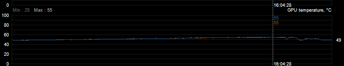

Ich wollte mich mal wieder melden, da ich endlich Zeit dazu gefunden habe, den Wasserkühler mal zu demontieren.
Im prinzip hab ich nichts falsch gemacht, denn auf der gesammten GPU war die Wärmeleitpaste verteilt.
Ich habe aber auch eine Tube Thermal Grizzly Kryonaut Wärmeleitpaste in die Finger bekommen und hab das mal drauf gemacht.
Siehe da ... die Temperaturen sind endlich so, wie sie sein sollten.
Die beiden GPUs werden jetzt nur noch maximal 55°C warm. Das ist wirklich akzeptabel!
Also lag es tatsächlich an der wirklich miesen Wärmeleitpaste von Alphacool. Hätte ich nie gedacht ...
Damit läuft nun mein Rechner wieder wunderbar und bleibt schön Kühl. Da kann der Sommer jetzt kommen :D
