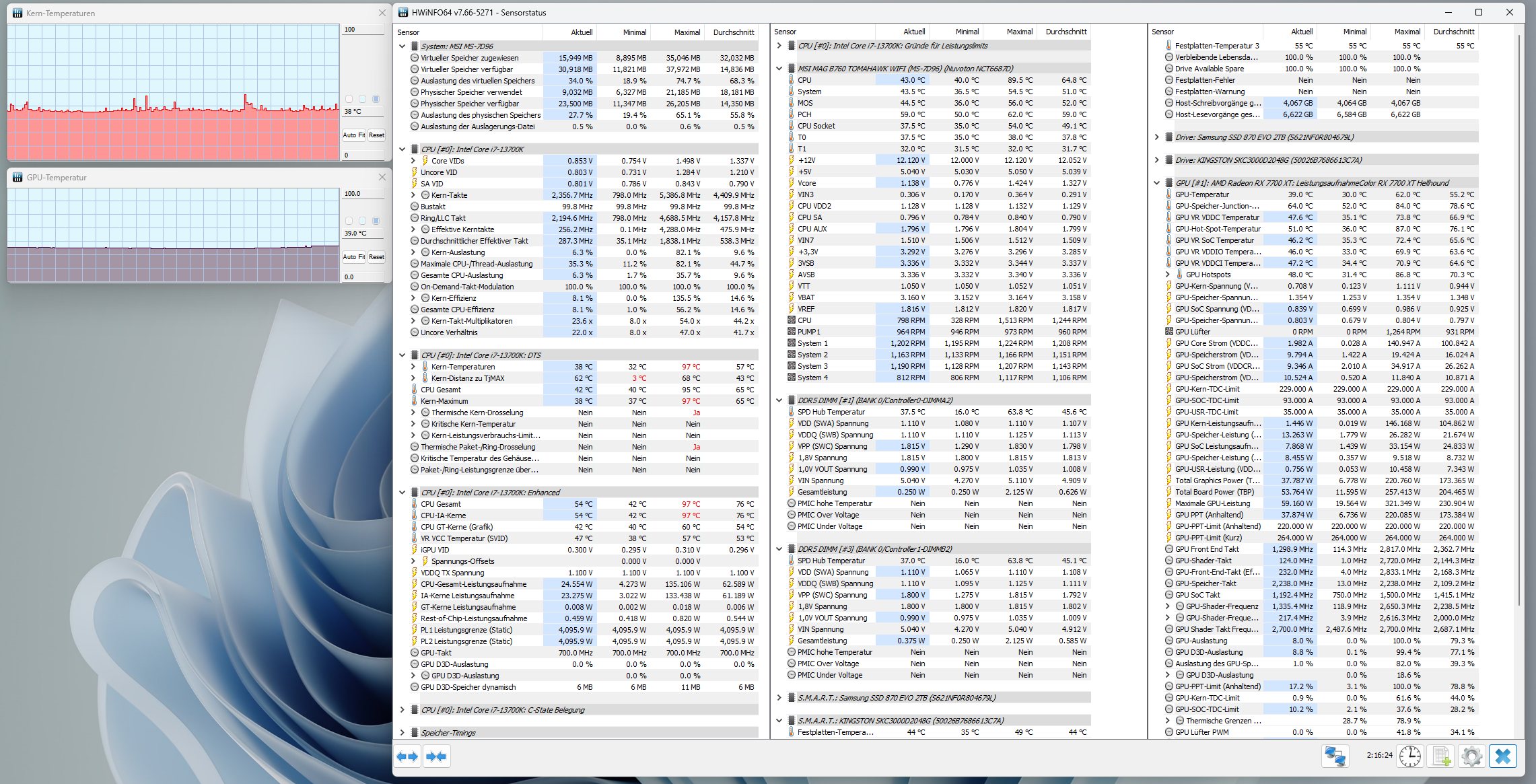

Hir die Temperaturen mit der neuen Karte
Ja, das sieht doch deutlich besser aus :)
(Bin mal gespannt, ob sich die Fraktion "Die Grafikkarte hat keinen Defekt, das liegt ausschließlich am Gehäuse!!! nochmal blicken lässt.)
Das Gehäuse bleibt natürlich suboptimal und die CPU wird warm.
Hast du noch zusätzlich neue Geäuselüfter montiert? Wenn ich das mit deinem Screenshot mit offener Gehäuseseitenwand vergleiche, ist die CPU dort gute 10K kühler. Es fehlt also etwas am Luftstrom.
Ja ich habe einen anderen CPU Lüfter und zwei weiteren im Dach montiert
