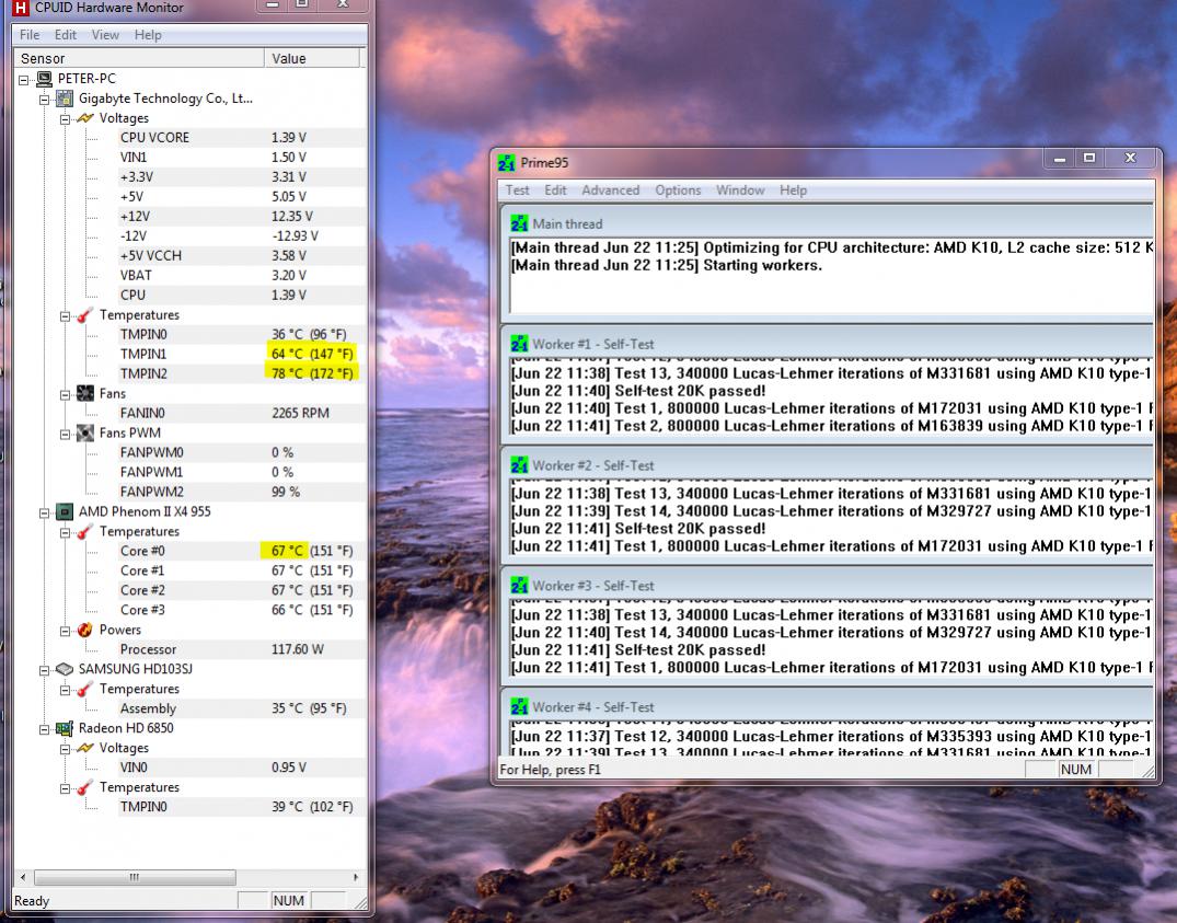

Hallo Leute,
ich habe mir zum ERSTEN MAL ein PC zusammengebaut:
1 x HDSA 1000GB Samsung Spinpoint F3 HD103SJ 7.200U/min 32MB 3.5" (8.9cm) SATA 3Gb/s
1 x PSU 400W Cougar A Series A400 80+ Bronze
1 x DDR3 4GB (2x 2048MB) Exceleram Black Sark DDR3-1333 DIMM CL9-9-9-24 Dual Kit
1 x MB Gigabyte GA-990XA-UD3 AM3+ ATX
1 x CPU AMD Phenom II X4 Black Edition 955 4x 3.20GHz So.AM3 BOX
1 x VGA 1024MB Club 3D Radeon HD 6850 Eyefinity GDDR5 PCIe
1 x CPUK Arctic Cooling Alpine 64 Pro S939, AM2(+), AM3 AMD
Jetzt ist der PC beim zocken einfach aus gegegangen. Beim Neustart habe ich im Bios gesehen, das die CPU Temperatur bei 90 °C war !!!!!!! (kein wunder das der dann aus geht)
Jetzt habe ich mit Prime95 einen stress test durchgeführt 10min (siehe Anhang)
Die gelb markierten Werte sind doch nicht normal??
Woran kann das liegen? Am falschen Einbau des Kühlers (brauch ich zusätlich Leitpaste?Eigentlich nicht, weil doch schon thermal leitpaste drauf ist)
Oder habe ich was am Mainboard falsch verkabelt??
Danke schon mal
Nehm den Cpu nochmal runter und setz ihn wieder drauf, eventuell is da bloß n kleiner Kontaktfehler...
Der Lüfter des CPU Kühlers tut sich aber schon drehen, oder? Ansonsten Kabel aufm MB anschließen... Eventuell vorhandene Folie beim CPU Kühler abgenommen?
Die Temperaturen für den 955 sind zu hoch !
Ich tippe auf den Sockel AM3+ da sitzt möglicherweise der Kühler nicht richtig drauf!
Nimm den noch mal runter und versuche zu erkennen ob die Fälche richtig abgedeckt ist.
Leider ist dein CPU Kühler auch nicht ausreichend. Es sollte schon ein Freezer 13 oder der Mugen2 sein!
Das Netzteil ist von der Leistung her grenzwertig.
Der Alpin ist zwar kein guter CPU-Kühler, aber selbst der sollte keine 90° erreichen.
Die ~65° unter Prime scheinen mir aber durchaus realistisch (abhängig vom Airflow etc.)
Klassische Fehlerquellen sind:
- WLP zu dick oder zu dünn aufgetragen.
- Kein Airflow im Gehäuse oder sogar ein falscher; beides sorgt für Hitzestau sorgt
- Der CPU-Kühler kann auch locker sitzen. Kann das sein? Sollte bei den Pushpins selten passieren, aber vielleicht ist ja eine der vier Pins nicht richtig im Loch versenkt?
bei 2200u/min sollte der eigentlich kühler sein als 67° .. 90° ist ja schon scheintot :(
das ist nicht normal. ich würde sagen der cpu kühler ist nicht richtig mit dem prozessor verbunden.
wenn die cpu ausgeht, dann deutet auch nichts darauf hin das der temperatursensor kaputt ist.
Die vorinstallierte Wärmeleitpaste am Kühlkörper ist ausreichend, allerdings muss der Kühlkörper wirklich ohne Zwischenraum direkt aufsitzen, sonst hast du keine Kühlleistung.
Also installiere den Kühlkörper neu, so das er "bombenfest" verbunden ist mit der CPU (dazwischen Wärmeleitpaste) und teste danach nochmal
hat der überhaupt pushpins? oder hat der diese halterung zum anschrauben.. wenn ja, vielleicht eine seite zu stark angezogen? also erst eine fest dann die andere, dann würde der evtl. verkantet aufsitzen.
Laut AC ist der Alpine 64 Pro nur für 90Watt ausgelegt, probier doch mal den Boxed Kühler aus.
Was für ein Gehäuse hast du? Werden die Temperaturen bei offenen Gehäuse besser?
Ja, hat er.
Naja es ist sowieso recht sinnlos, den 3€ AC Kühler zu verwenden, da könnte man auch fast genauso gut den boxed nehmen. Alternativ würden sich 15-30 Euro mehr für einen vernünftigen Cpu Kühler durchaus lohnen...
edit: Ok, sehe gerade, ist ja doch nicht der ganz billige von AC.. Ändert dennoch nicht viel an der Aussage :D
Mit dem Unterschied, das der Boxed-Kühler die Abwärme der CPU tatsächlich bewältigen kann.
Huhu TE, wo bist du ?
VCore senken, hilft auch erstmal
Erstmal vielen Danke für alle Komentare von euch! :D
Was ich noch festgestellt habe: Sobald ich prime 95 beende, SPRNiNGT die CPU Temperatur geradzu herunter auf ~49 °C -->daraus würde ich jetzt folgern, dass es nicht an dem falschem Einbau des Kühler liegt (sonst würde die Temperatur nicht so sprungartig fallen) sondern an der fehlenden Abluft bei zu hoher Belastung
Ich wiederhole mich gerne: Deine Cpu hat 125 Watt Verlustleistung (im maximalen Fall)
Dein Kühler kann maximal 95 Watt abführen... Das passt nicht, kauf dir einen anderen...
