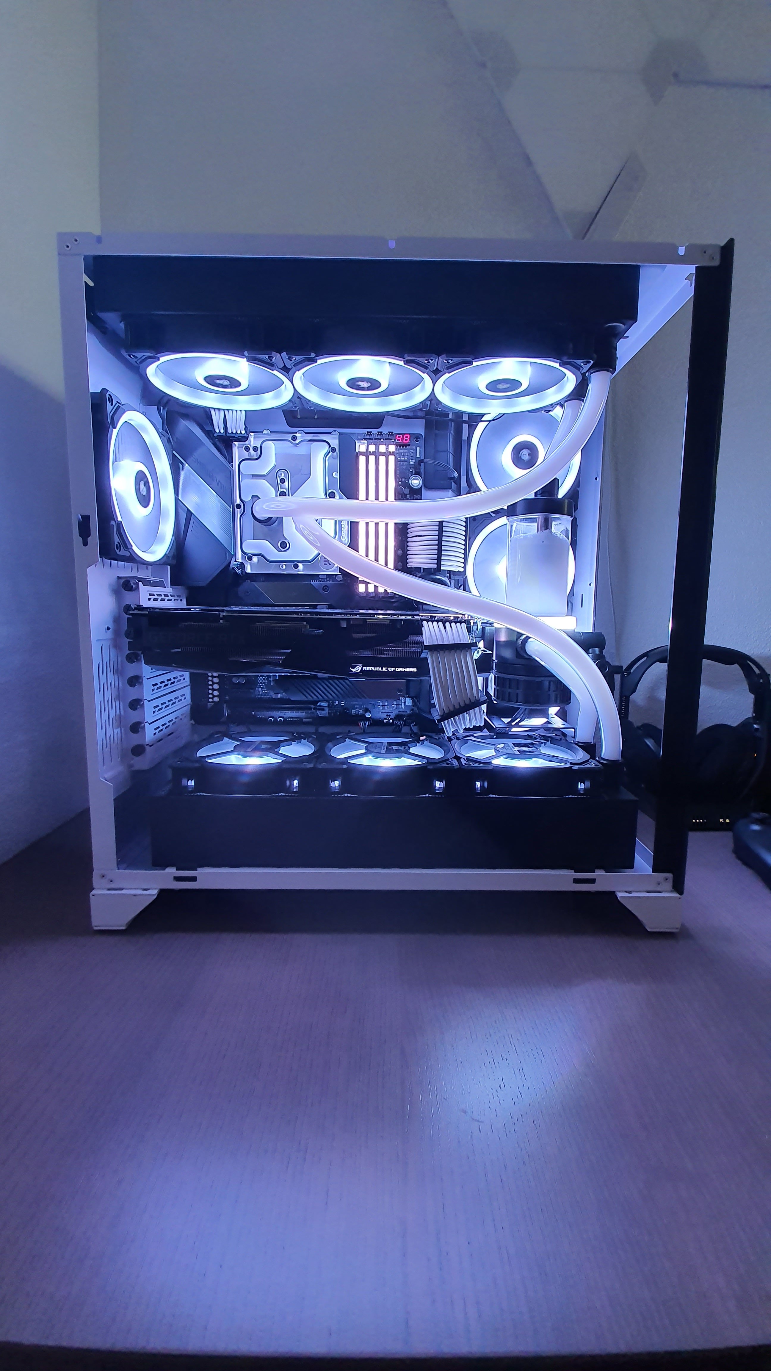

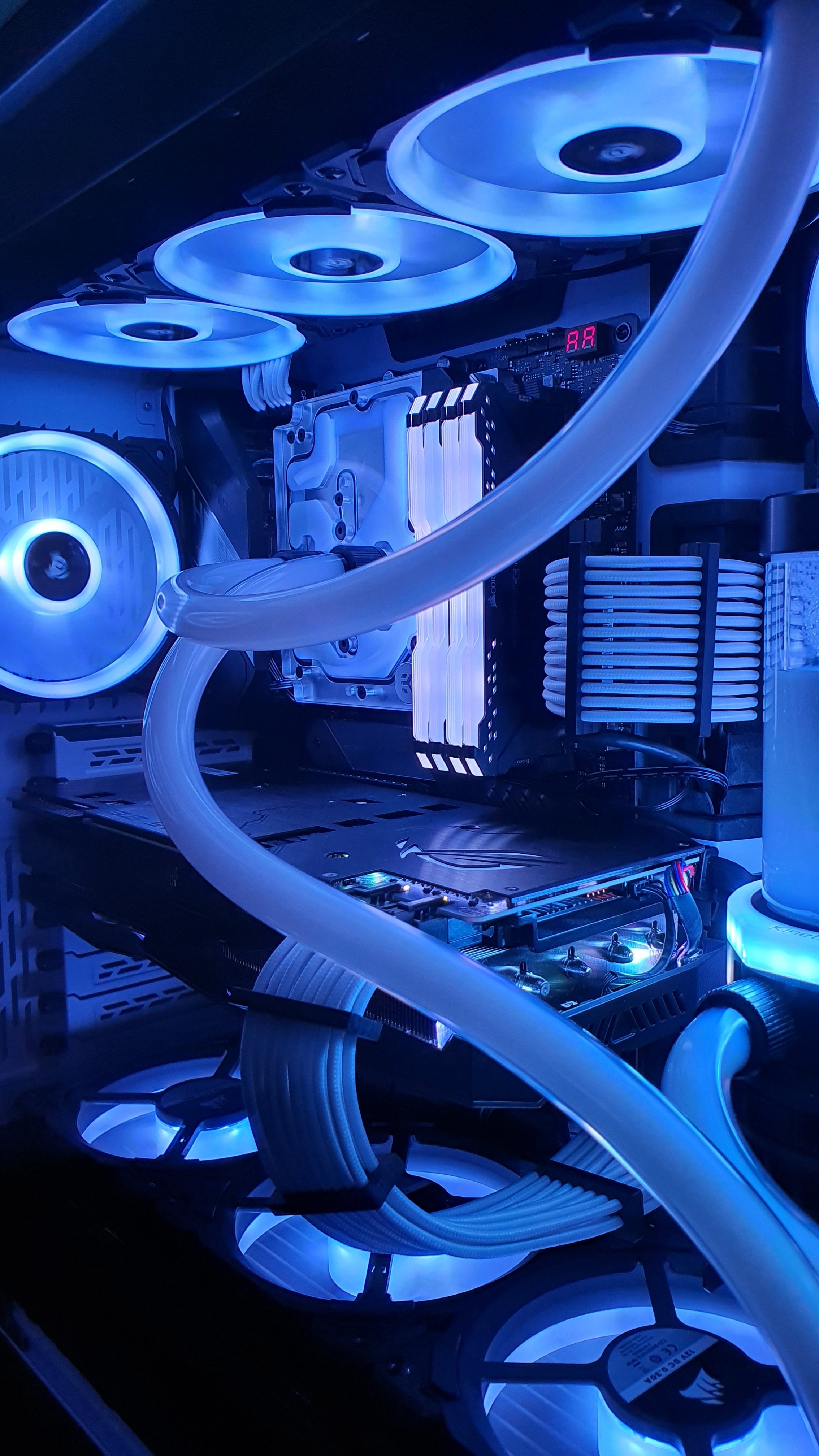

Vergangenes Wochenende habe ich in meinem PC eine Custom Wasserkühlung eingebaut.
Der Einbau ging ohne Probleme und es funktionierte alles wieder auf Anhieb.
Ich kühle im Moment nur meinen CPU mit der Wasserkühlung. In Zukunft würde ich gerne auch die GPU Kühlen.
Nun nach wenigen Tagen Benutzung habe ich dennoch Fragen:

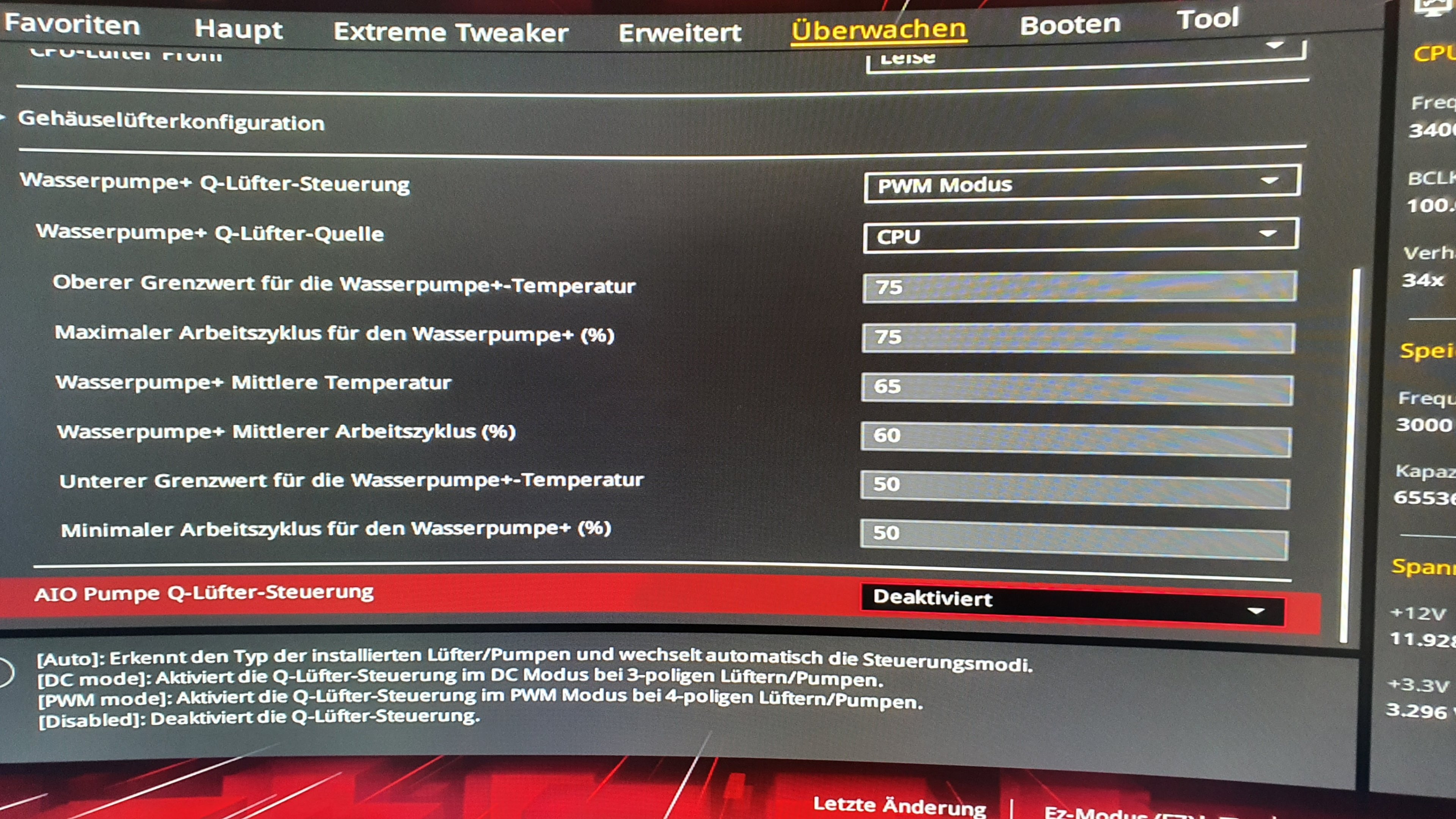

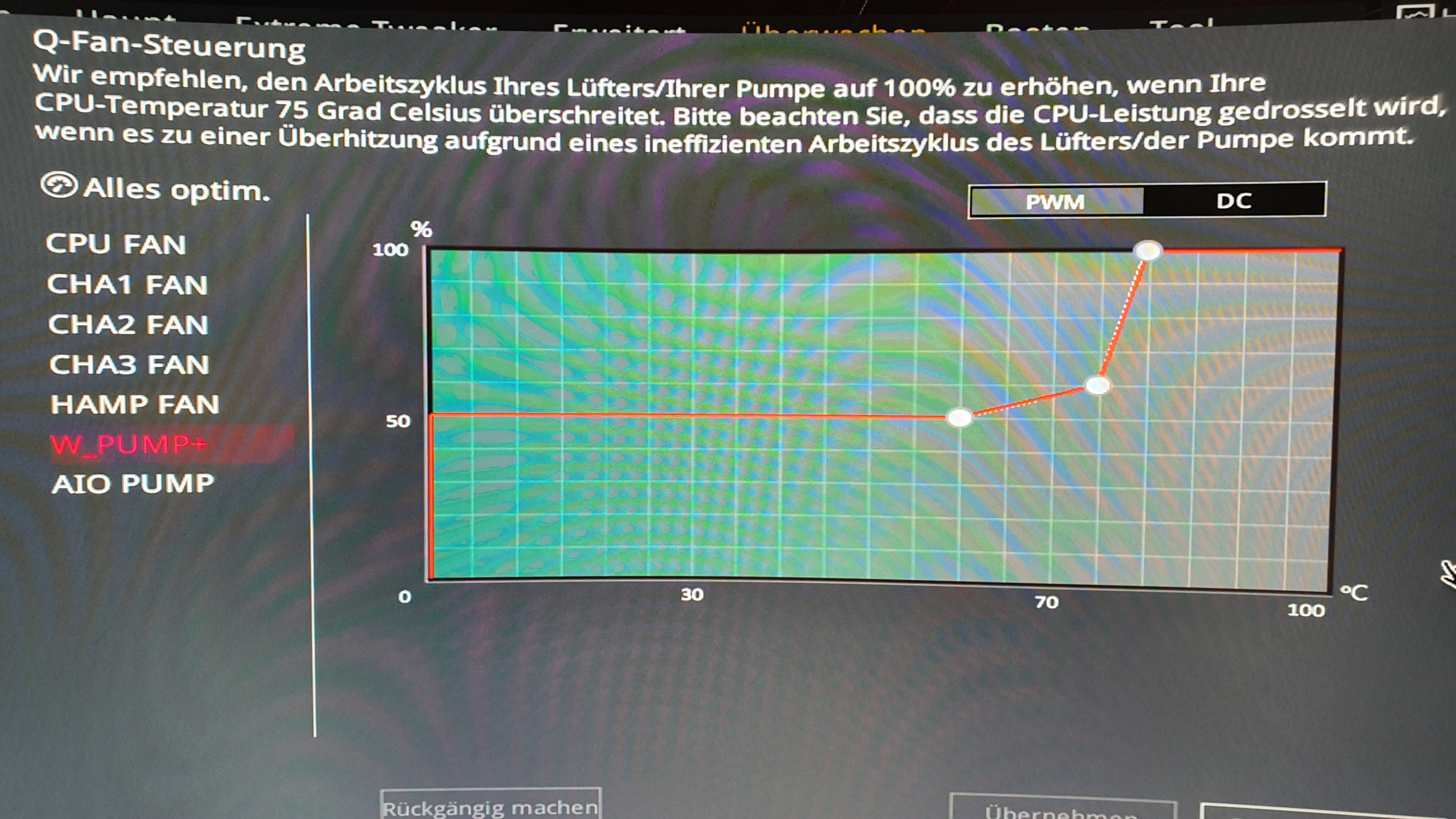

Meine Pumpe habe ich im Bios mit 50% Leistung eingestellt. Genügt dies?

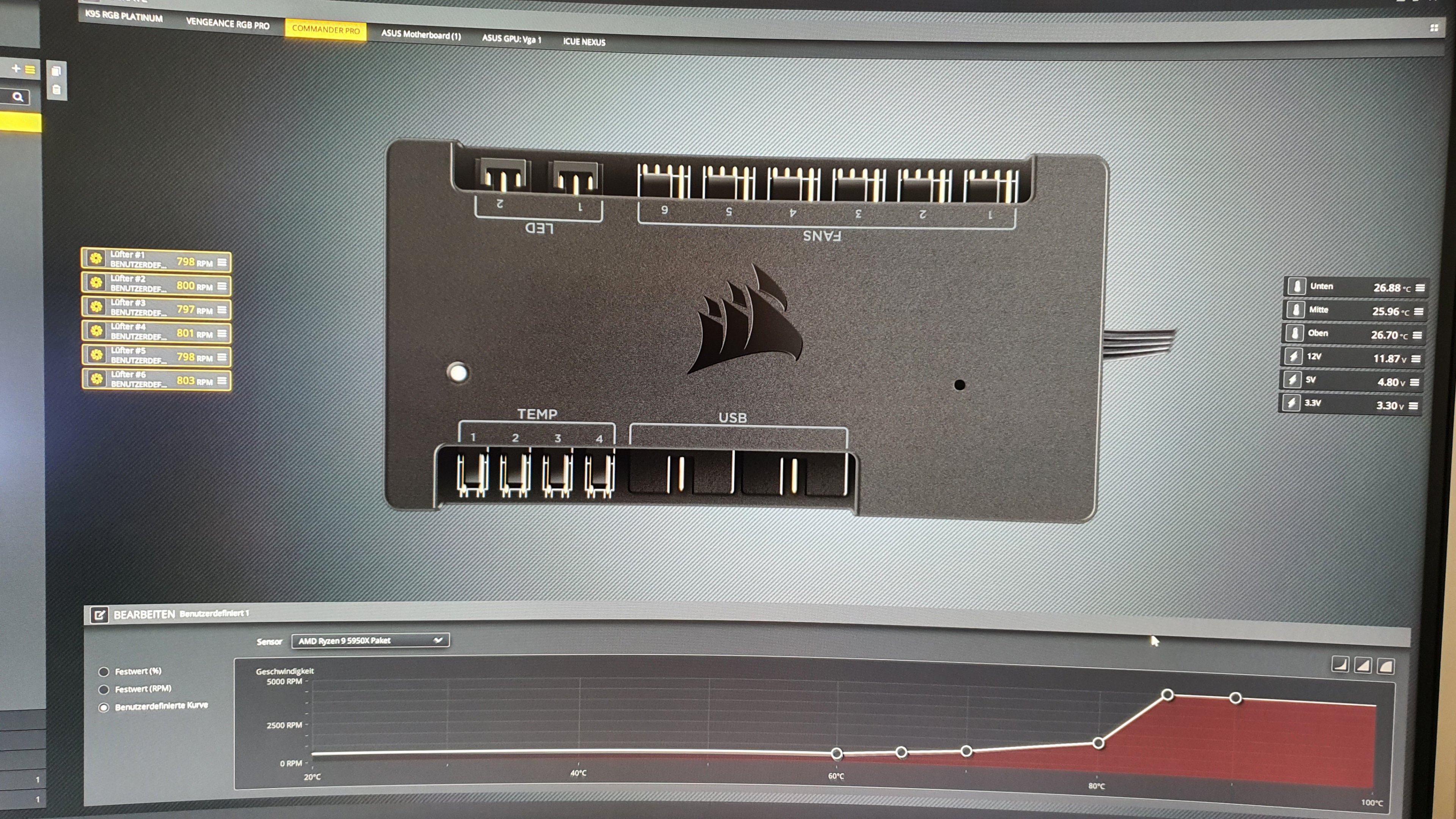

Wie hoch soll ich die Drehzahl der Lüfter einstellen?
Nach 2-3 Stunden gaming (Warzone) habe ich eine CPU Temperatur um die 70°C. Ist dies realistisch oder zu warm?
Gemäss Temperatursensor habe ich eine Temperatur von 45°C oben beim Gehäuse austritt vom Gehäuse (Lufttemperatur).
Kann ich die Lüfteranordnung so lassen? (unten Luft rein, oben und auf der Seite Luft raus)
Das Gehäuse ist geschlossen.

bezüglich der Pumpe sollten 50% reichen. Meine EK D5 dreht auch mit 50%.

Muss man im Bios etwas bestimmtes einstellen betreff der Pumpe? Ich werde von den Bioseinstellungen noch ein Foto machen und dies hier teilen.

Hier noch meine Einstellungen im Bios und die Lüfterkurve die ich in Icue eingestellt habe:
