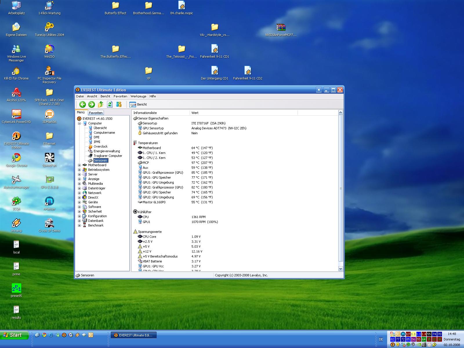

Hallöchen ich habe gerde 5min Crysis gespielt und dann anschließend auf meine Temps geschaut.... :confused_alt:
Was wird bei mir 100° Heiß ?? Also die MCP nur was ist das auf meinem Board..?
Und die Temps der Graka sind ja auch net Normal, wobei eine Passive gekühlt weil es aus Platzgründen net anders geht...
Die Cpu wird Wasser gekühlt darum mache ich mir keine Sorgen aber um den rest, und wie schon gesagt das nur nach 5 min Spielen ^^

Die MCP müsste die Southbridge sein, wenn ich mich nicht Irre.
Je nach Board wird die ohne weiteres so heiß, kenne das von verschiedenen nVidia und Intel Chipsätzen.

es sind alle Temperaturen zu hoch - einschl. Festplatte
setz einen 90er Lüfters vor den Chipsatz in ca. 10cm Abstand mittels einer Halterung -
sofern nicht bereits ein aktiver Lüfter verbaut wurde -
bei der Wasserkühlung trotzdem auf gute Durchlüftung des Towers achten -
mach mal ein BIOS-Update -

Also an meiner MCP, ist wohl echt die Nothbridge verbrenne ich mir meine Finger, Gehäuse habe ich offen und im Winter ist ganz net neben sich ne Heizung zu haben^^
