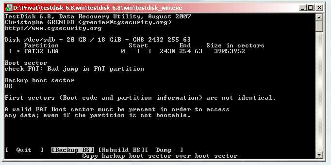

ich bei durch eine Empfehlung hier gelandet. Habe testdisk 6.8 geladen.
Kurzgeschichte: USB-Festplatte: beim verschieben von Dateien ist der Explorer abgeschmiert.
Seitdem wird die Platte nur noch als RAW erkannt... siehe auch http://forum.ubuntuusers.de/topic/150985/
Nun habe Testdisk laufen lassen mit: [Advanced] / [Boot]
heraus kam das angehängte Bild. Soote ich nun mit Backup BS fortfahren oder noch anders herangehen?
Gruss sebastian
Bestätige mal bei Backup BS mit Eingabe, y und Ok.
Beende Testdisk und starte den Computer neu.
Wenn chkdsk bei Systemstart kommen will, beende chkdsk erstmal.
Geht innerhalb von 10 Sekunden durch beliebigen Tastendruck.
Überprüfe das Ergebnis und teile es mit.
Viele Grüße
Fiona
vielen Dank, hat geklappt. Er hat nicht nach dem Boot kein chkdisk gemacht.
mich hatte die Fehlermeldung (siehe 1. Anhang) irritiert, da ich nicht wusste, ob Sie sich auf den Boot-sektor oder auf das Backup bezieht, evtl. wäre das noch ein Verbesserungsvorschlag. Aber die Fehlermeldunge haben sich ja anscheinend auf den Boot-Sektor bezogen....
Vielen dank nochmal...
Gruss Sebastian

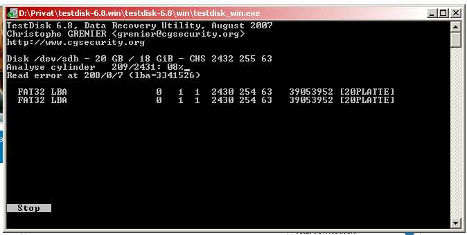

tja,
man soll den tag nicht vor dem Abend loben. Ich wollte ein Backup machen, damit das nicht wieder passiert. Die Festplatte ist unendlich langsam. Also dachte ich, mit testdisk zu kopieren.
Also wieder gestartet, und mit "Ananlyse" und "proceed" gearbeitet. Er fängt dann an, die Zylinder zu testen, bleib bei 209 hängen und reagiert auch nicht mehr auf eingaben....
Anbei ein Screenshot und die Log.
Sebastian
