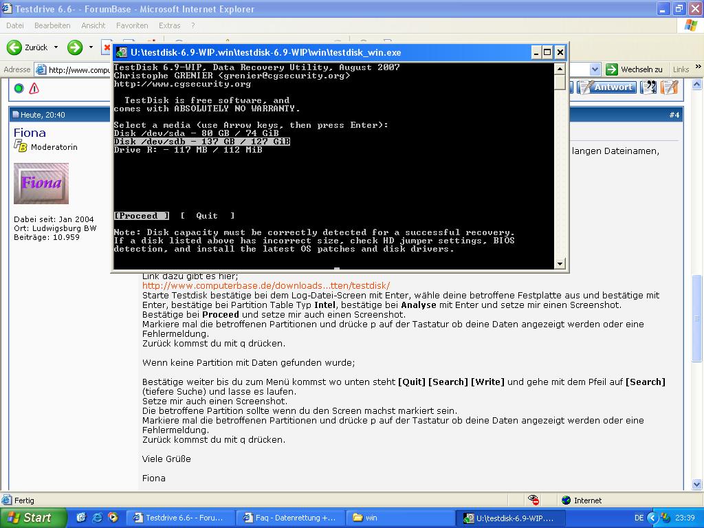

hallo fiona,
bin gerade erst von der arbeit gekommen.
so ich hab das programm in dem win ordner gestartet.
bin dann unter "create log" rein. da ist mir aufgefallen das hier im nächsten
fenster nicht das korrekte volumen der festplatte angezeigt wird. hab screenshots.
und als ich die vermeintliche festplatte eingegangen bin, wurde ich gefragt ob die größe korrekt ist oder nicht. habe dann mit "quit" verneint.
hier die shots

Hatte wohl gesehen, das bei dir ein 48bitlba-Problem vorgelegen hat.
Eine Installation mit mindestens Servicepack 1 hat wohl geholfen.
