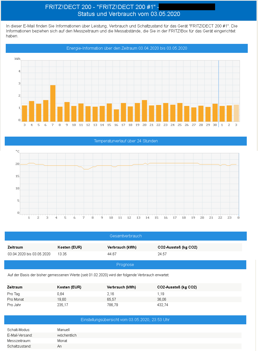

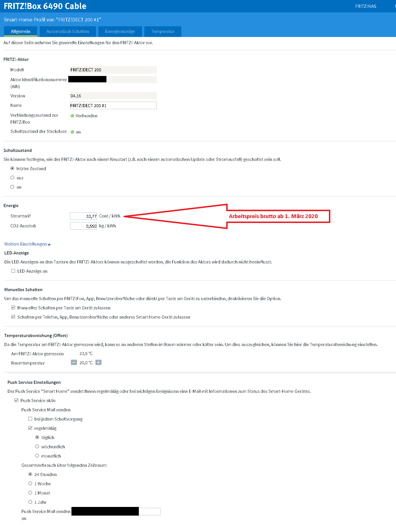

Ich habe ein Energiemessgerät was elektronisch die Daten erfasst und an meine Fritzbox sendet, zusätzlich bekomme ich immer eine E – Mail.
Hier mal die Einstellung der Fritzbox:

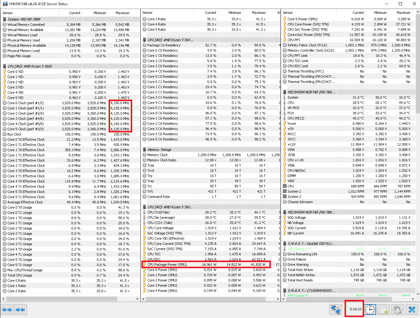

CB 15 / CB 20 mit HWINFO

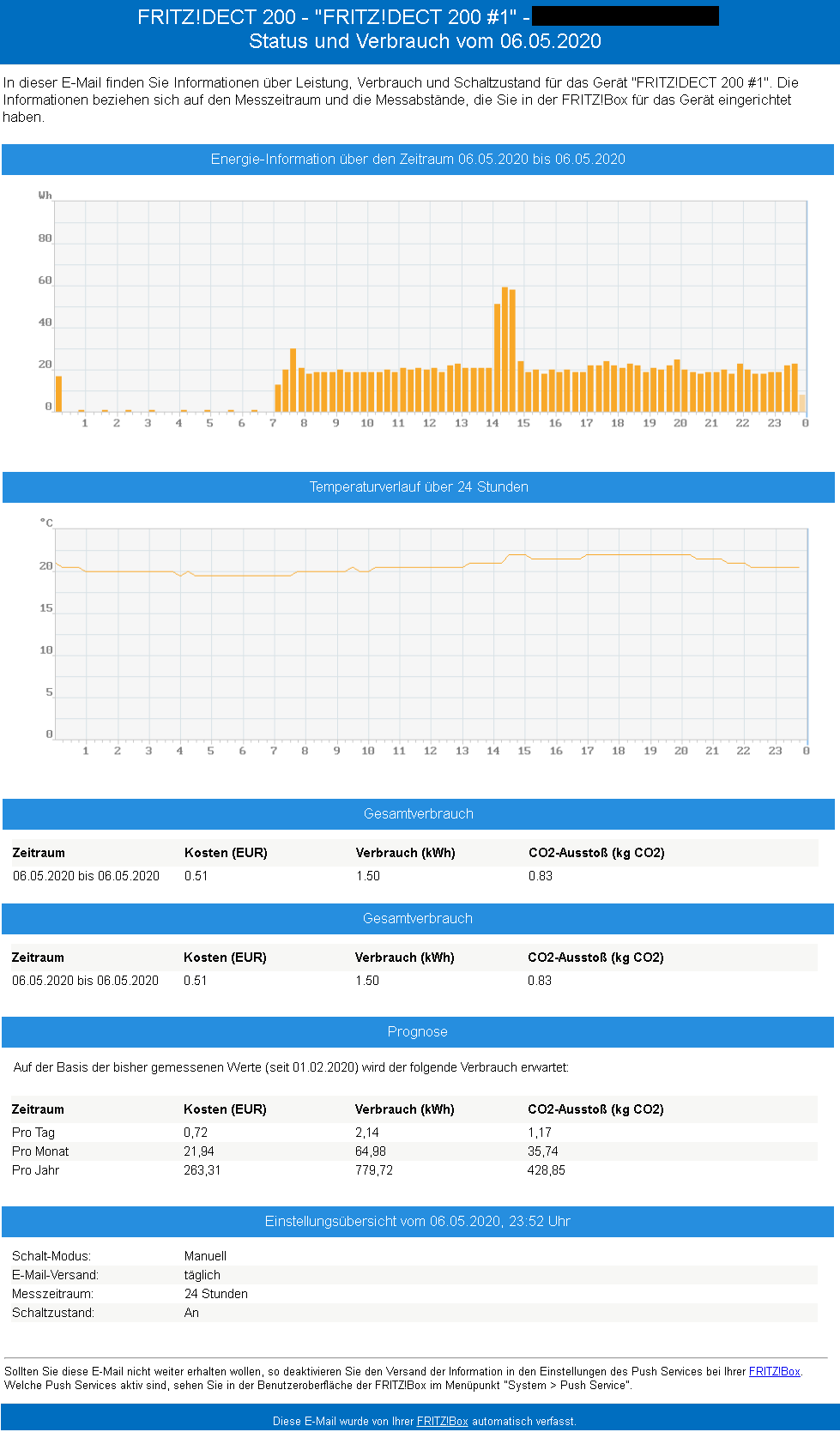

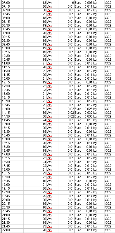

Bis jetzt war mein Messgerät auf 1 Monat eingestellt. Der Bericht sah dann immer so aus.

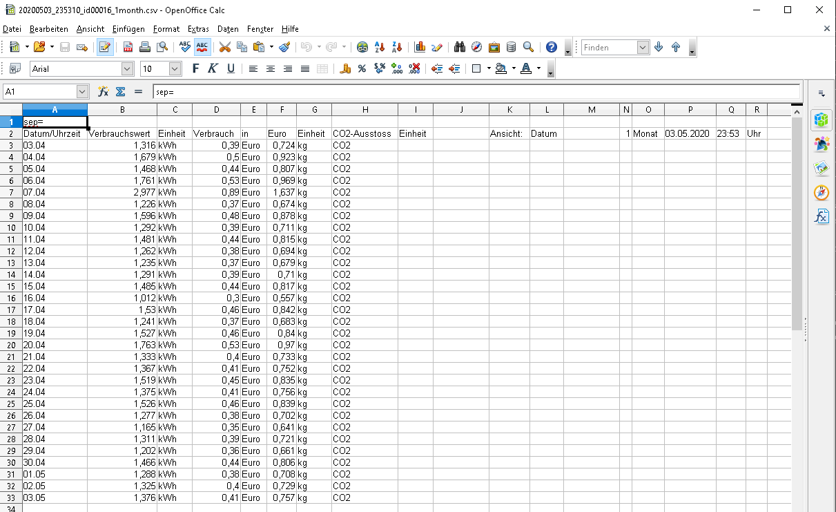

Zusätzlich bekam ich immer eine Excel Datei mit dem genauen Verbrauch pro Tag, habe das jetzt auf 24 h Überwachung eingestellt um zu sehen ob das gerät auch den Stundenweisen Verbrauch ausgibt. Wenn das möglich ist kann man gut sagen bei welcher Anwendung was verbraucht wird. Deshalb auch die Einteilung des Tages was wann gemacht wird.

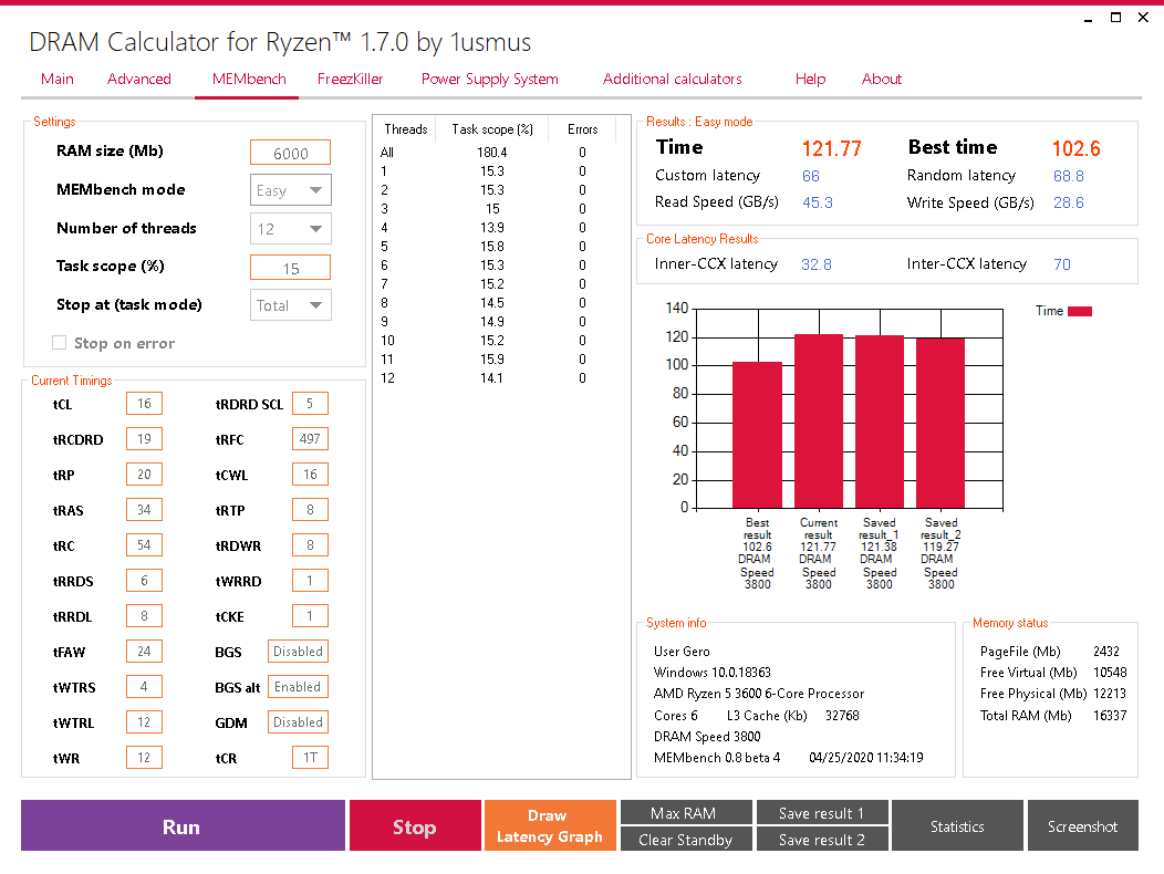

Kannst du da auch mal Rambenchmarks machen?
Also entweder Aida64, was leider etwas kostet, oder den Dram Calculator for Ryzen...der testet auch IF Latenzen und das ist ja bei Ryzen interessant.
Müsstest du natürlich auch für Test 1 machen.

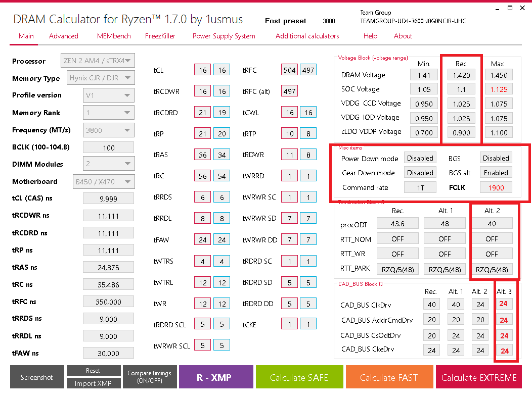

läuft dann der IF asynchron zum Ram oder zwingst du den synchron?
Und wie machst du das mit den Timings? nur die Haupttimings verbessern, oder passt du auch die Subtimings an?

Der DRAM Calculator Test ist für jeden Test schon fest eingeplant.
Hier mal ein Test aus kürzerer Vergangenheit:
Diese „kryptische Option mit "report C1 States to OS" bibt es bei mir nicht. Das mit dem Global C-state Control: Enabled kommt ja noch bei andren Tests dazu, möchte ja so viele Varianten testen wie möglich, ohne das übertreiben.
Zu Test 1 ist noch zu sagen, mein RAM läuft Stock auf 2400 MHz.
Zu Test 4, da nehme ich meine Einstellungen vom RAM OC die ich ausgelotet habe.
Hier mal die Vorschläge des RAM Calculator mit den Einstellungen die ich Vorgenommen habe.
Zu Test 5, hier habe ich eine feste Core Voltage vergeben. Na ja meine CPU ist halt nicht so gut für OC geeignet, aber für den Test wird das schon gehen.
Zu Test 7, ab hier geht’s mit diesen beiden Einstellungen los:
Spread Spectrum: Disabled
Die CPU hat hier ja 4000 MHz fest UND Core Voltage fest.

Ich hatte heute den Aufzeichnungsintervall der Fritzbox auf 24 h gestellt. Da ich diese kurze zeit noch nie verwendet habe bin ich davon ausgegangen das die Aufzeichnung 1 h Intervalle beinhaltet, das ist glücklicher weise nicht der Fall. Die zeichnet tatsächlich in 15 min. Intervallen auf.
Auch die Berechnung der Kosten wird für 15 min. berechnet.
Jetzt kann man einen Parcours zusammenstellen der diese Zeitintervalle berücksichtigt.
Da stellt sich die Frage wie und mit welchen Programmen sollte da getestet werden?
Man kann jetzt an einem Tag mit einer BIOS Einstellung die einzelnen Tests mehrmals durchführen und dann Berechnungen vornehmen. Da diese Tests bei allen BIOS Einstellungen gleich ablaufen, da muss ich wohl mit Stoppuhr arbeiten, sollte sich ein gutes Bild von den Verbräuchen der Einzelnen Einstellungen abzeichnen.
Verwendet man jetzt 15 min. oder geht auf 30 min. um ein genaueres Ergebnis zu bekommen?

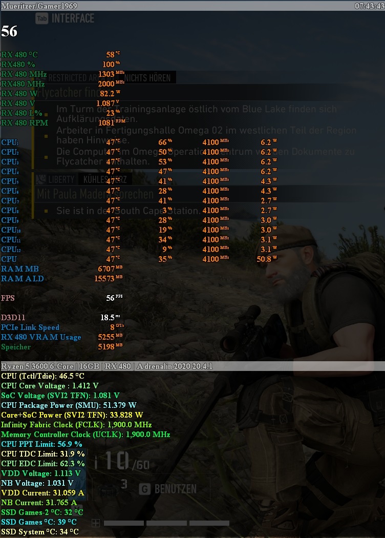

Ich hatte einen CMOS Reset durchgeführt und nur im Hardware Monitor die Lüfterkurve für die einzelnen Temperaturen so eingestellt wie sie später bei allen Tests laufen werden. Danke für den Hinweis von @sz_cb und @Baal Netbeck wegen den Temperaturen, das im Gehäuse ein so gleich wie möglicher Airflow herrschen sollte ist ja auch sehr wichtig.
Aber jetzt zu dem Kuriosum, die CPU taktet im IDLE auf nur einem Kern auf max. 4150 MHz, bei allen anderen BIOS Einstellungen hatte ich im IDLE immer 4200 MHz auf 2 Kernen.
Hier mal ein Bild wo man gut sieht was die einzelnen Kernen nach 16 min IDLE für eine max. MHz Zahl erreichen.
Du hattest in den 16 Minuten eine kurze maximale Thread-Auslastung von unter 60 % - eventuell genügte dies nicht, um den vollen Boost auszulösen - das ist ja prinzipiell sehr gut im Idle. Was passiert denn, wenn Du Cinebench mit nur einem Kern misst?

Wie meinst du das mit einem Kern?
Was ich meinte, war, ob die Taktfrequenz auch bei echter Last nicht höher geht - mit irgendeinem Benchmark oder Stresstest einfach nur einen Kern bzw. einen Thread auslasten. Wie sieht dann die Taktfrequenz aus? Ist dann immer noch nur 4150 MHz das Maximum?
Bei echter Last gehen sie zu Teil höher, aber was ich meinte ist folgendes:
Bei der Einstellung CPU / RAM Stock im IDLE 4150 MHz auf 1 Kern.
Bei der Einstellung CPU PBO off / Verbesserungen bei anderen BIOS Einstellungen UND RAM OC habe ich auf mindestens 2 Kernen 4200 MHz im Idle anliegen.
Die (zuletzt) gemeldete CPU-Taktfrequenz hat bei Ryzen3000 (ohne fest eingestelltes OC) annähernd keine Aussagekraft, daher verstehe ich nicht ganz, weshalb Du Dich daran so festbeißt. Die m.E. einzig sinnvollen Frequenzangaben bei Zen2 sind die "Effective Clock"-Werte. Da sollten im Leerlauf nur ein paar wenige MHz anliegen.
Dass die vor dem Parken eines Kerns zuletzt gemeldete Taktfrequenz in manchen Settings höher/niedriger ist, kann mehrere Ursachen haben, ist aber praktisch kaum relevant. Dass die CPU im Leerlauf auf über 40 W Package Power hochschnellt, würde mir in Bezug auf Dein Vorhaben viel mehr Sorgen bereiten.
