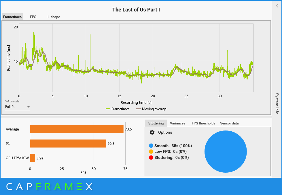

es sind sehr regelmässige microstutters im frametime graph sowie manchmal abbrupte heftige Spikes.
läuft es denn bei euch ohne stuttering?
Jop schon immer. Wird wohl ein amd problem sein. Steam forum ist voll davon.

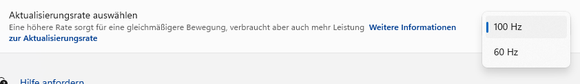

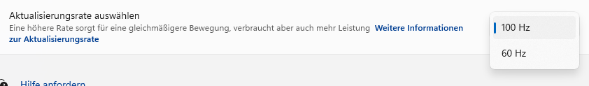

A.Xander schrieb:
Das ging auch nie ganz weg. Ich hab dann den Monitor auf 60Hz eingestellt
okay, danke!
also ich habe einen 165hz Dell Monitor: meinst du ich soll die 60hz im Monitor einstellen oder im Riva Tuner?
Quatsch. Bei dir zwickt etwas anderes. fps und hz ist nicht das gleiche im riva tuner kann man die hz nicht einstellen.
Audio_stereo schrieb:
Dann muss etwas reingreifen was dem spiel nicht gefällt
Tja ist halt manchmal so, es liegt definitiv am Game, denn die Probleme gibt es bei den verschiedensten PC Configs. Auf dem PC meines Sohnes lief es auch einwandfrei.
Genau wie am Anfang bei CP 2077. Das lief im Gegensatz zu TLOU P1 von Anfang an flüssig bei mir, viele andere hatten da wesentlich mehr Probleme.
unter Bildschirm/Erweiterte Einstellungen hab ich 60Hz eingestellt
und dann ingame VSync an und Freesync aus. Die Vorgehensweise mit dem Rivatuner hab ich nicht mehr getestet, da ich an dem Punkt kein Bock mehr hatte. Hab halt ne PS5 als Alternative, da sieht es auch gut aus und läuft flüssig.
Reaktionen: Tritom73 und Audio_stereo

Da ja nun zwischendurch wieder gepatcht wurde, hab ich mich nochmal rangesetzt und getestet. Das Kapitel Hotel Lobby neugestartet, in den Keller und was soll ich sagen jetzt läuft es.
Vorher sah es so aus wie bei @der-Kalli hier
https://www.computerbase.de/forum/t...nz-technisch-noch-nicht.2137552/post-28159078
Das ruckeln mit M+T Steuerung ist wesentlich besser geworden, zielen funktioniert jetzt problemlos nur beim schwenken der Kamera ist es noch leicht rucklig.
