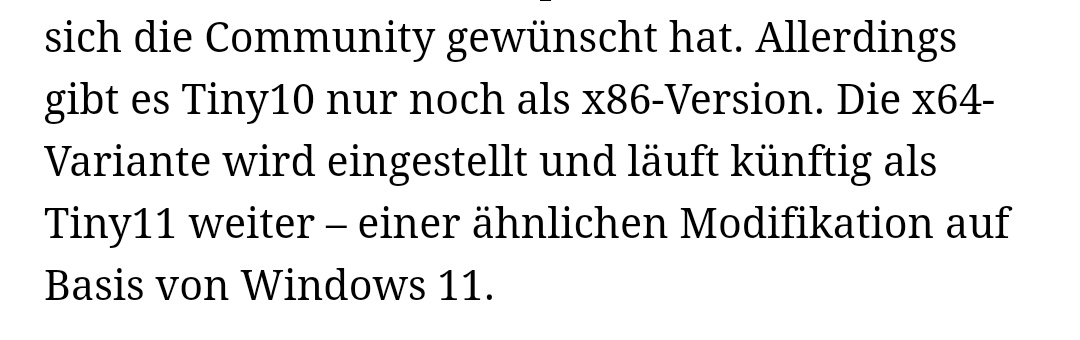

Es fehlt immer noch die bereits angemerkte Versionsangabe. In dieser Hinsicht wird es sowieso relevant, denn neue Versionen gibt es nicht mehr als tiny10 in 64 bit, sondern nur noch als tiny11.
https://www.golem.de/news/tiny10-23...ws-10-mod-bekommt-ein-update-2303-172582.html
Reaktionen: sparta 3.1 und whats4
