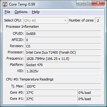

was hast du denn so für temperaturen?
läuft die ganze zeit der lüfter und das nervt dich.
was hast du fürn nb
Habe dieses Gute Stück
(Die Min und Max Werte sind net Aussagekräftig hatte nur kurz nen Game an Laufen um es zu Testen das Prog läuft erst seit 5 Min)
noch ne frage: hast du das nb einfach auf dem tisch stehen oder ist abstand zwischen dem notebook und dem tisch. Ich hatte mit meinem a210 ähnliche temps bis ich das notebook höher gestellt habe.

Die Temperaturen sind dennoch zu hoch. Wie lange hast du das Notebook schon?
