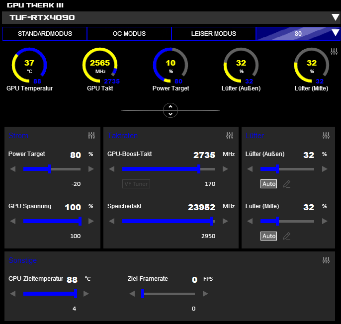

90 Watt Ersparnis kommen bei mir durch zusätzliche GPU Benchmarks noch hinzu
