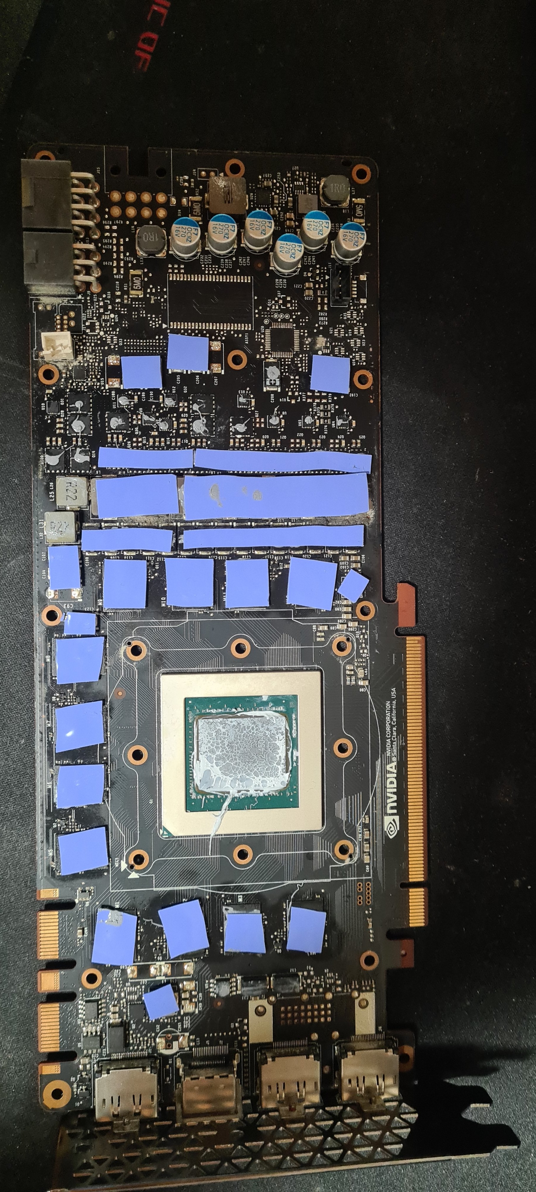

Ich habe mir eine Wasserkühlung für die TitanXp geholt habe diese auch eingebaut. Es ist jetzt aber folgendes Problem und zwar kommt kein Bild.

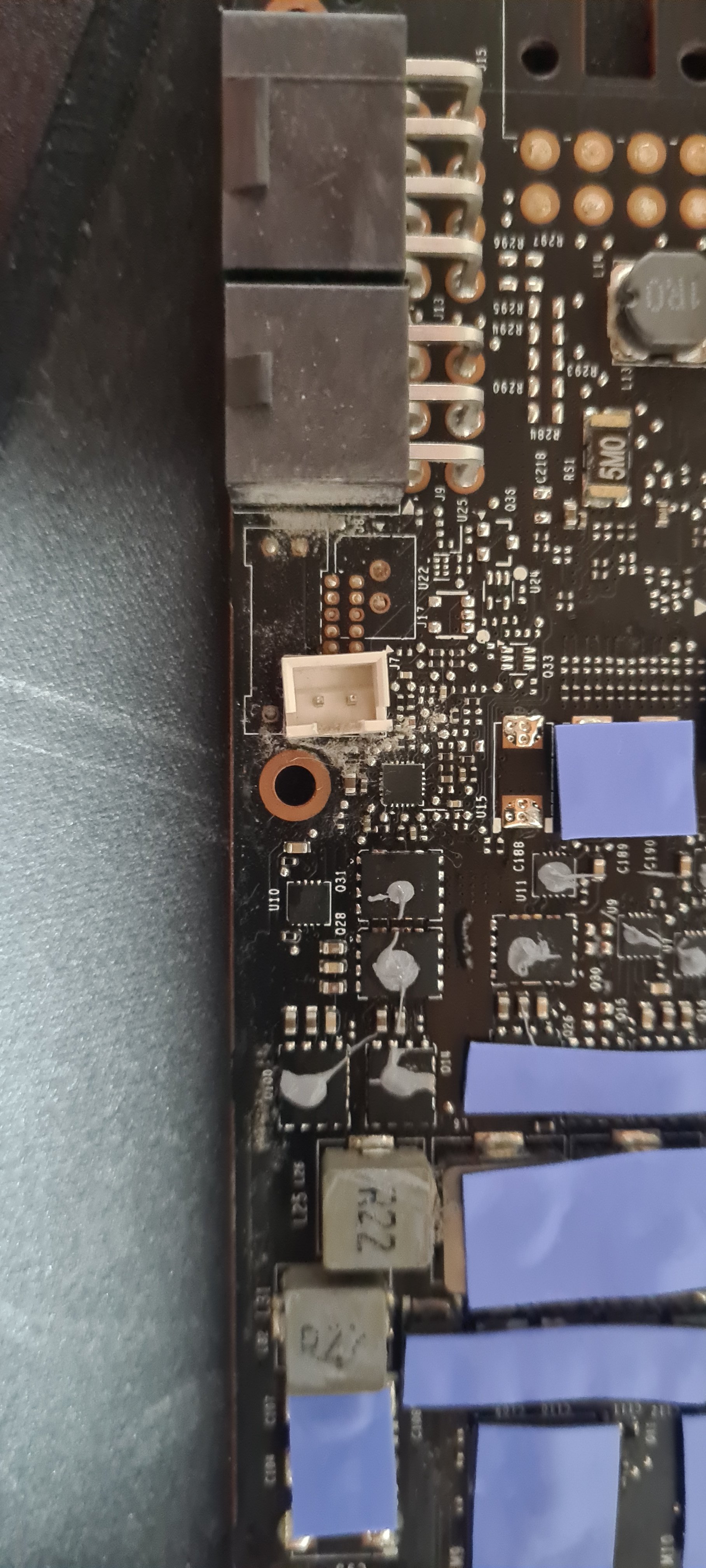

Meine Frage ist jetzt da ja die TitanXp noch zwei Anschlüsse auf der Platine hat, müssen auf diese noch etwas angeschlossen werden? Auf den Anschlüssen war davor ja das original Gehäuse angeschlossen deswegen habe ich diese unbenutz gelassen.

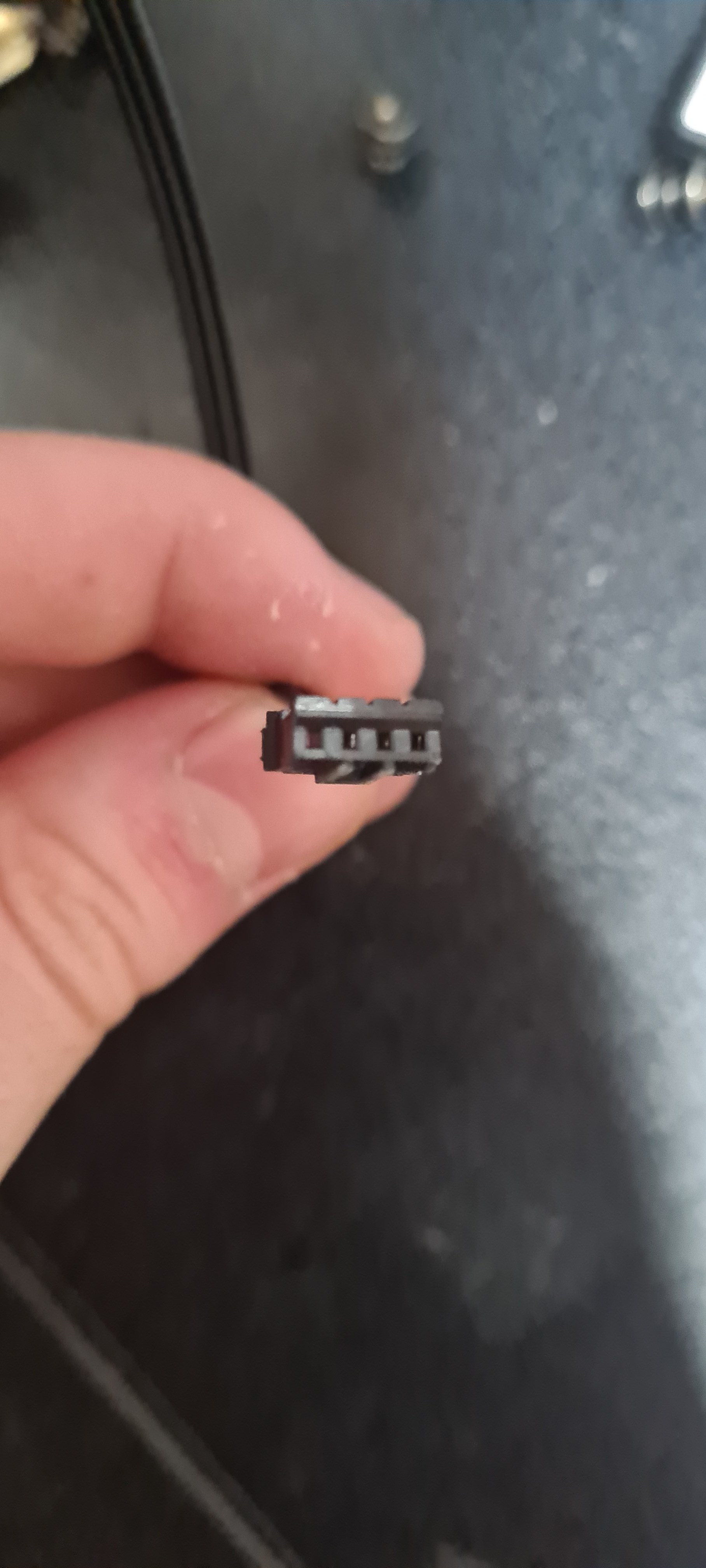

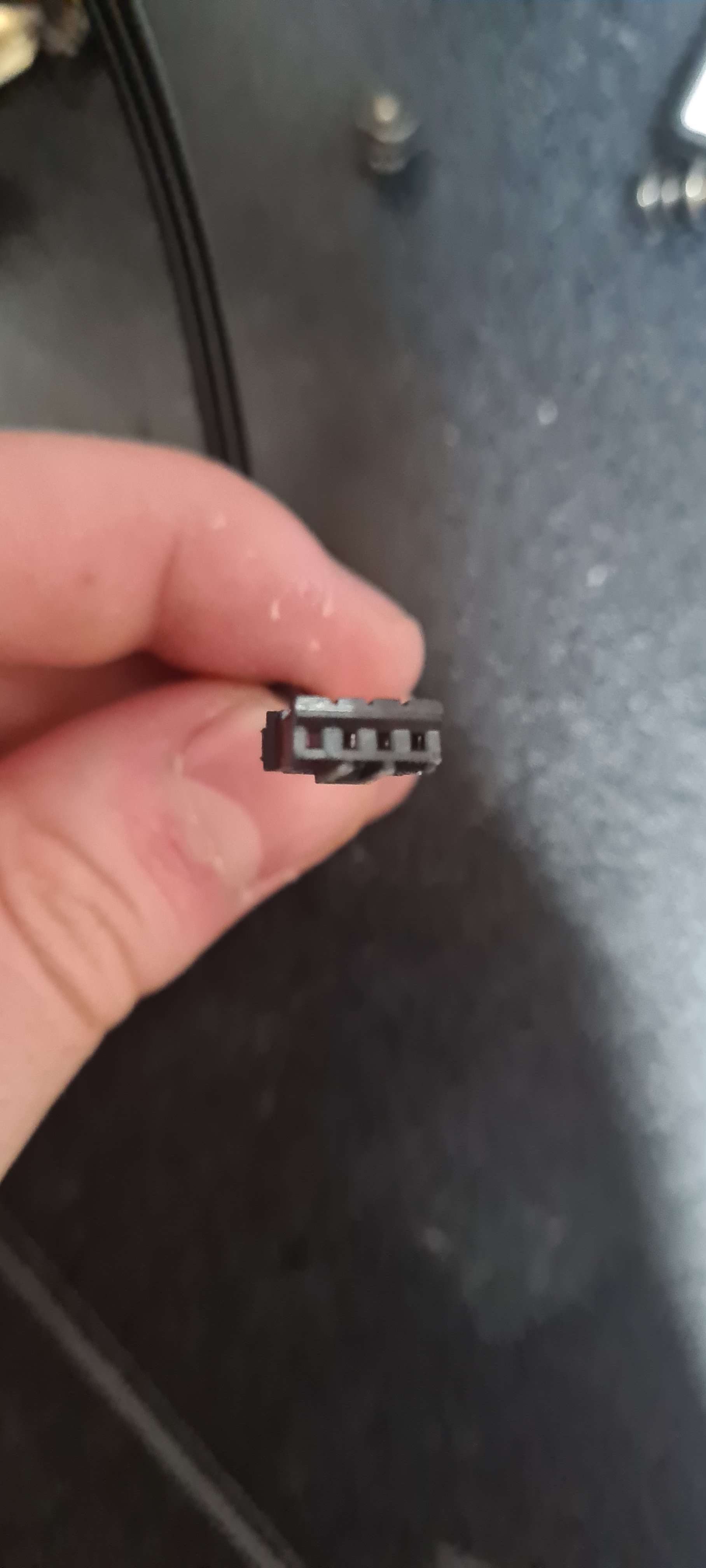

Habe den Kühlblock von Bykski und bei diesem ist auch ein Kabel dabei das ist aber so weit ich weiß nur für RGB zuständig.
Vielen Dank für eure Hilfe

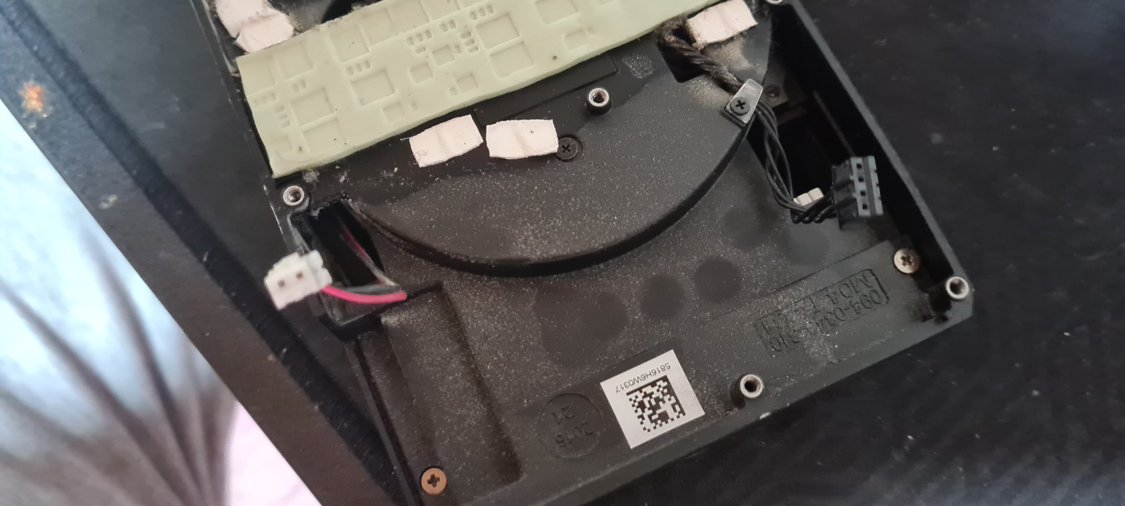

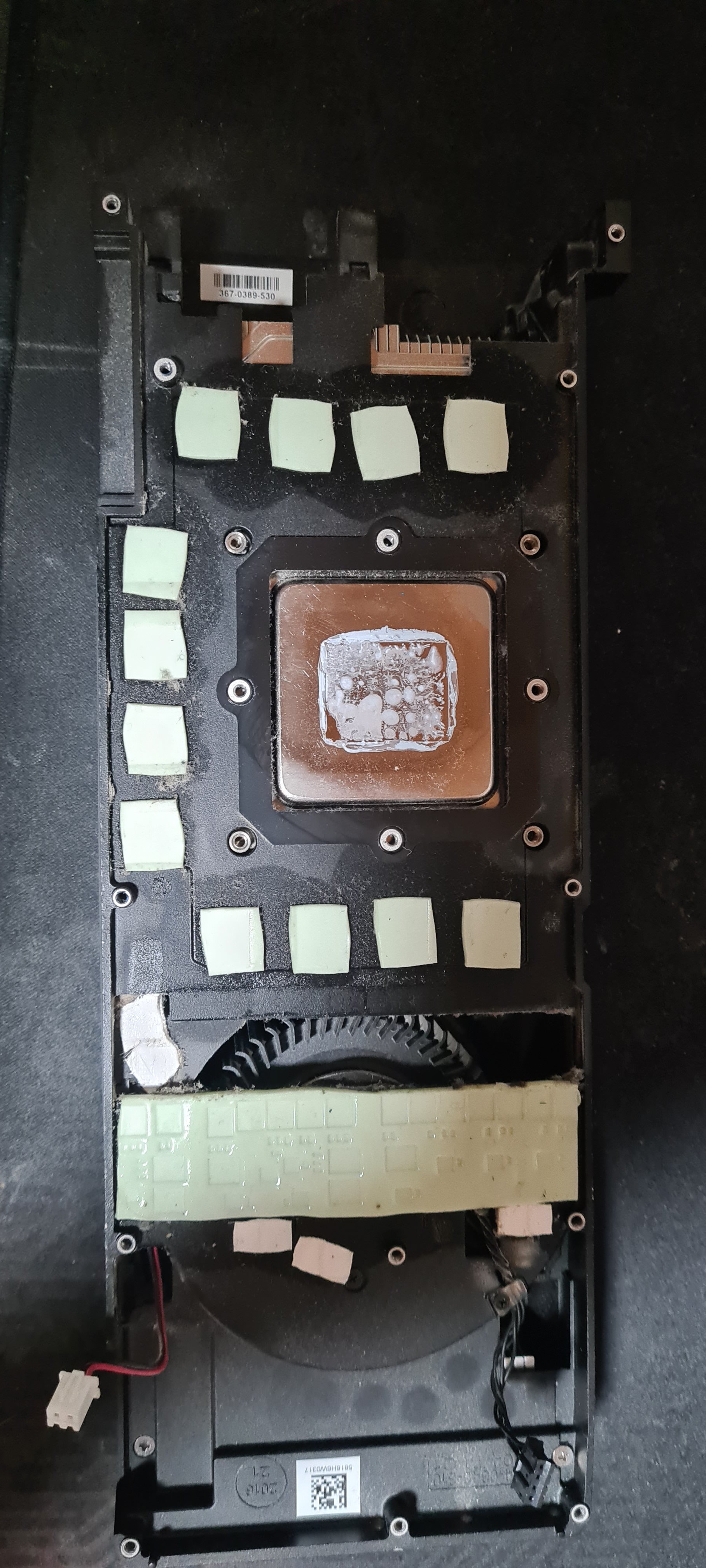

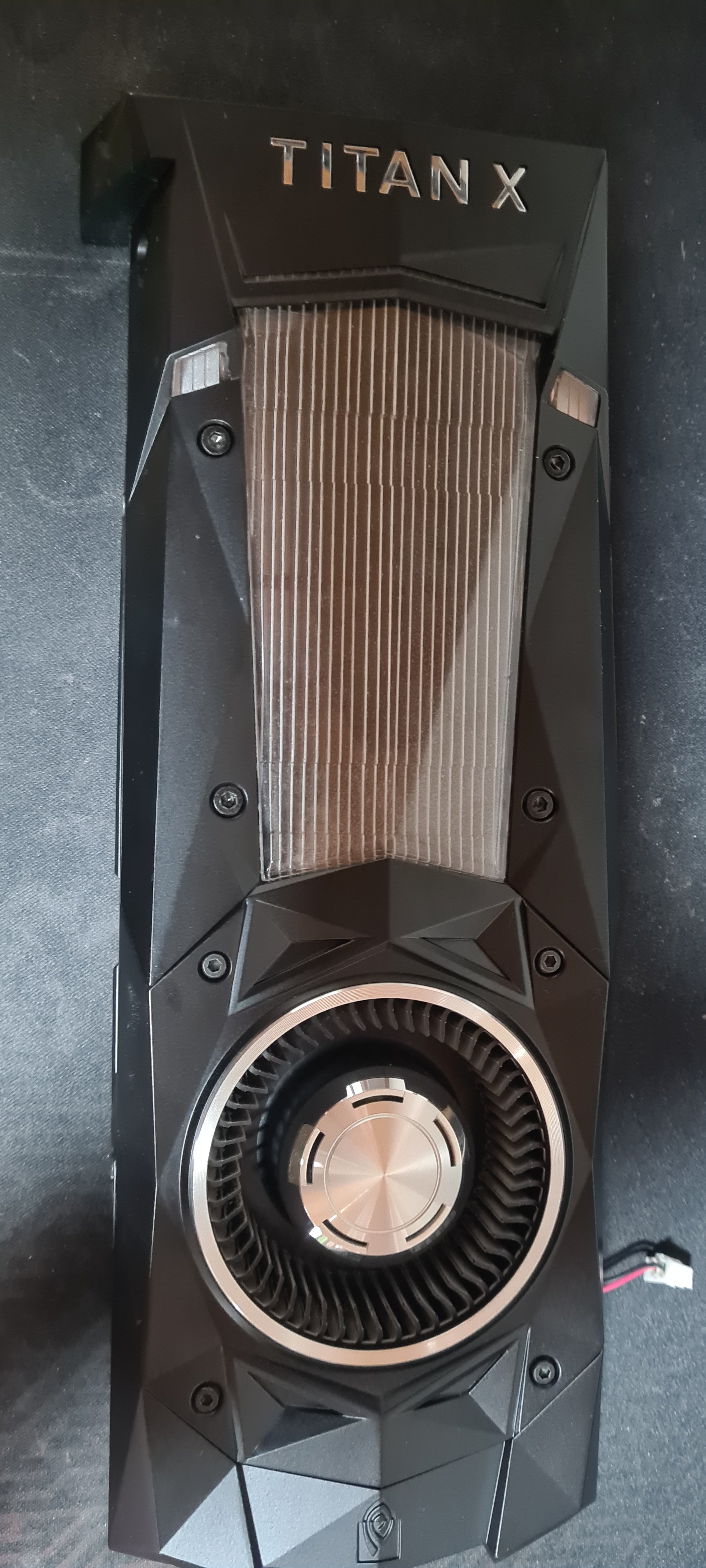

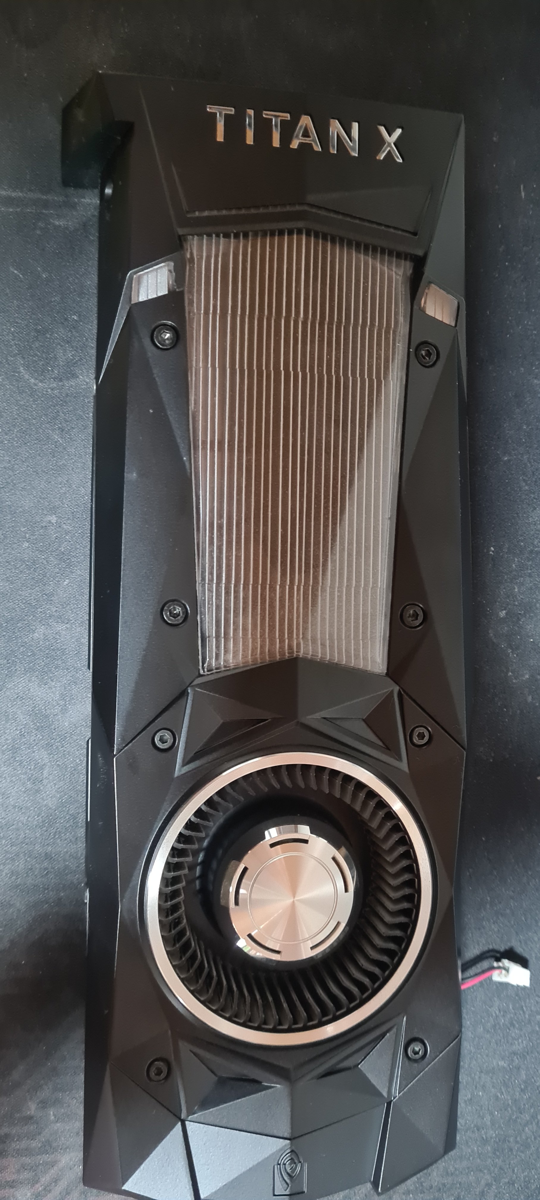

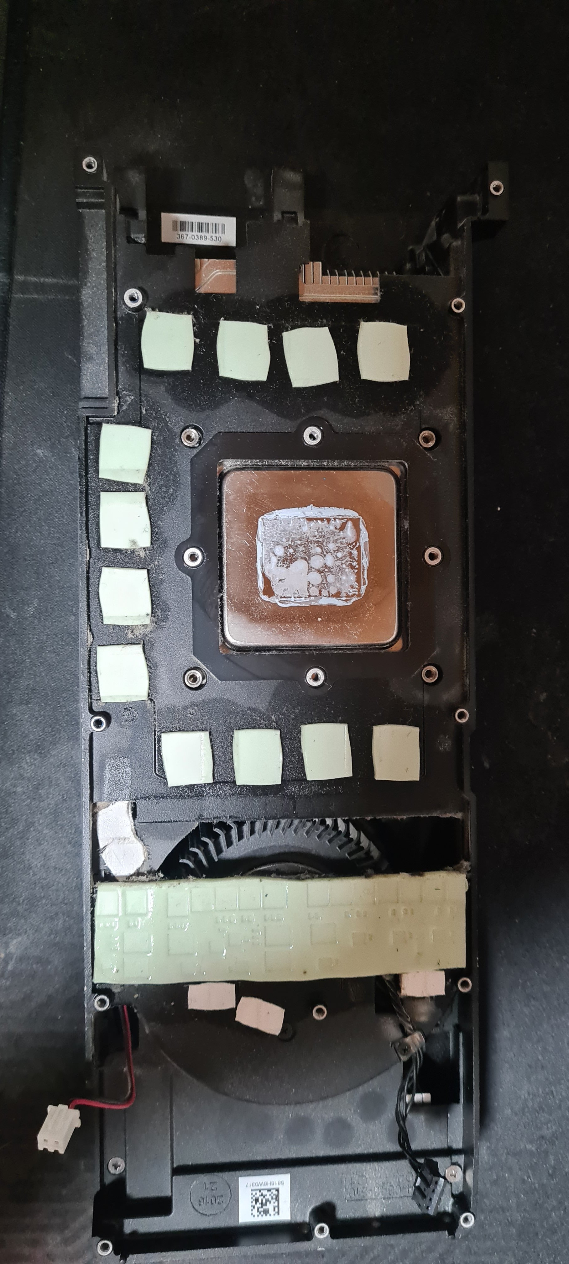

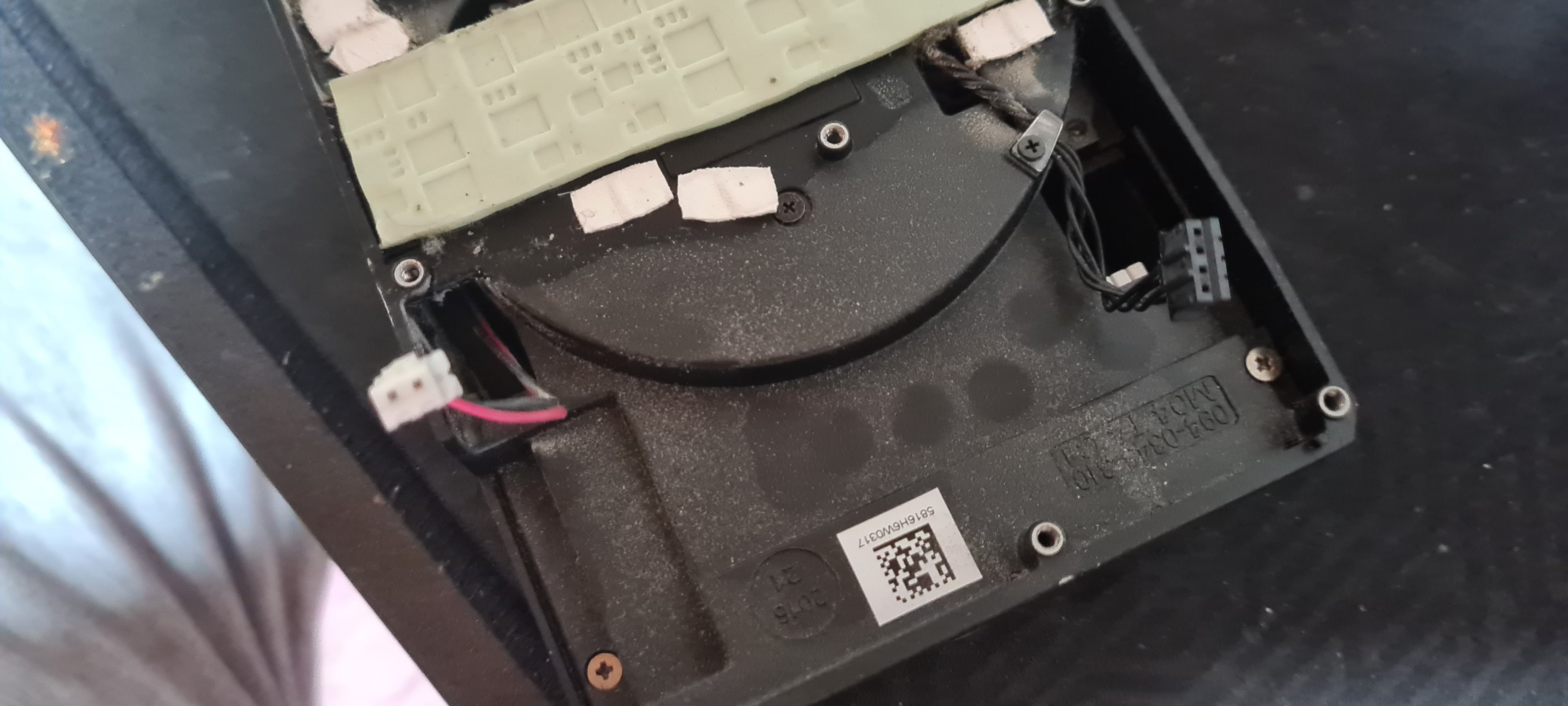

Das war der vorherige original Kühler

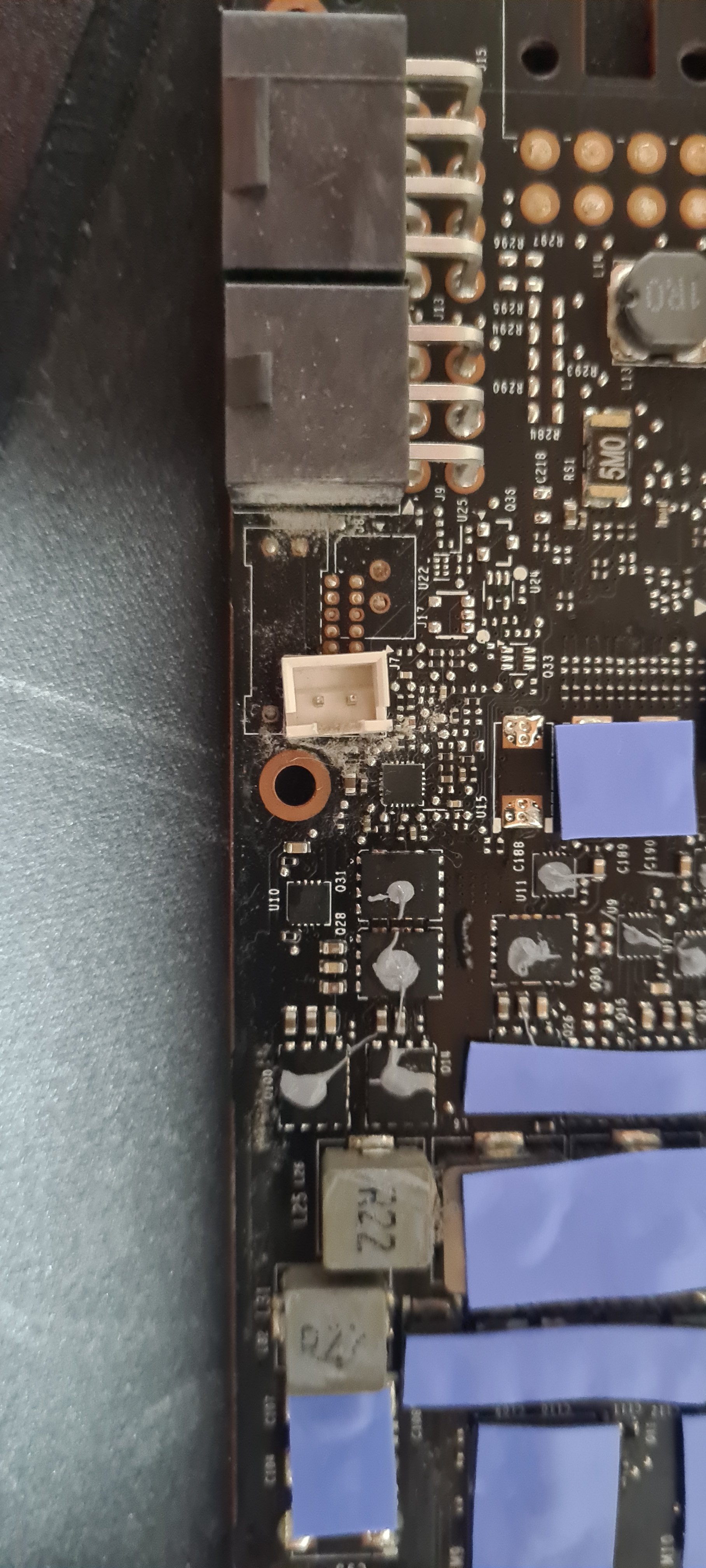

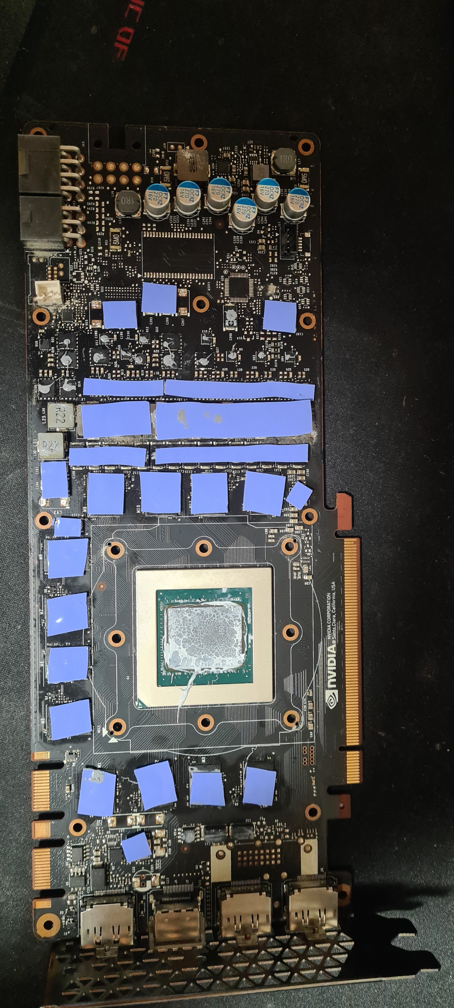

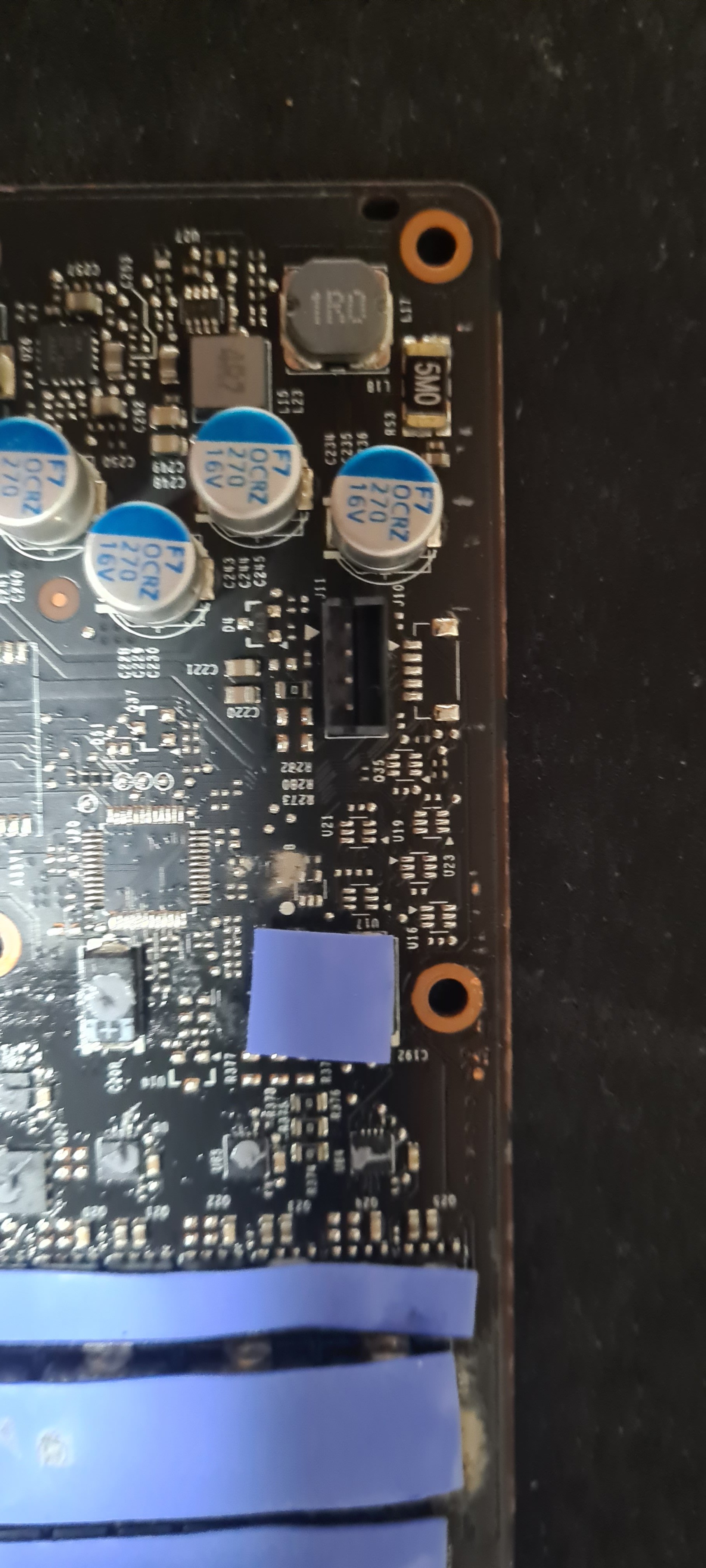

Und das das Innenleben der Karte und der Anschluss vom Kühlblock

Das eine ist Lüfter, das andere wohl die Beleuchtung des TitanXP Schriftzuges?
Beides wohl eher unwichtig. Viel wahrscheinlicher ist es, dass die Karte von vornherein schon defekt war oder Sie beim Umbau zerstört wurde.

Wer hatte dann die glorreiche Idee ausser den Wärmeleitpads noch zusätzlich Paste zu benutzen ??
WL-Paste gehört nur auf BGA-Chips oder GPU aber nicht auf normale ICs oder Wandler.
Besser wäre sowieso gewesen den Kühler von Aquacomputer zu verwenden, der ist um Klassen präziser
gefertigt.
gefertigt.

Prüf erstmal ob der Kühler irgendwie verkantet sitzt (habe vor 20 Jahren eine Radeon 9600 so verraucht). Ansonsten kannst du die Karte GANZ KURZ (10-15 Sekunden) auch ohne Kühler betreiben (zusätzlich evtl. den Finger als thermische Kapazität auf den Chip legen), einfach um zu schauen ob es ohne Kühler wieder ein Bild gibt.

Na ja einen Versuch ist es allemal wert. Alle Pads entfernen und säubern, alle Paste von Ics und Wandlern
mit Lappen entferen und die wohl vorhandenen Reste zwischen den Beinen der ICs mit Kontakt-Sprühreiniger gründlich entfernen und danach die Karte lange abtrocknen lassen. Wenn die Paste nur gegen Masse kurzgeschlossen hat kann es danach wieder gehen, ansonsten hat es wohl ein IC gegrillt.
Überall Dreck und WLP auf der Karte wo sie nicht hin gehört und ohne Kontakt zum Kühler. Es ist sehr einfach eine Karte zu zerstören wenn man Schrauben zu stark an zieht und nicht auf die Richtigen WLP Pads achtet. Hier wurde so wie ich das sehe alles falsch gemacht.
Reaktionen: Nugget777 und axl foli

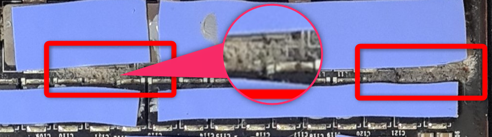

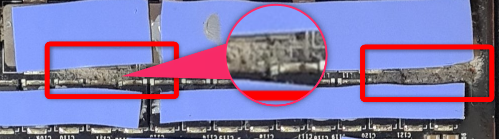

Das sieht für mich nicht wie normaler Schmutz/Staub aus, sondern eher wie das Resultat von Flüssigkeit auf Spannungsführenden Komponenten (schon oft genug gesehen)
Du hast neue Wärmeleitpads auf die Karte gemacht...hast aber es nicht geschafft mal die Staubschicht weg zu machen?
Die 20Min hättest auch noch gefunden...und Staub kann auch Strom leiten, wo die heutige Technik da nicht mehr so anfällig dafür ist.
Dazu hast du einige Wiederstände mit Wärmeleitpaste bemalt, deswegen stirbt die Karte nicht
Aber es kann dadurch leichte Leitung von Strom zu anderen Widerstandswerten kommen und die Karte bleibt aus.
Also noch mal alles in ruhe zerlegen und alles mal ordentlich säubern und nur dort Wärmeleitpaste und Pads wo es hin soll.
Erst rum schlampen und hier rumweinen warum nix geht...:stacheln:
Das sollte noch etwas von den Wärmeleitpads von davor sein habe diesen Rückstand nicht wirklich daraus bekommen. Besitze die Graka schon 5 Jahre. :D
