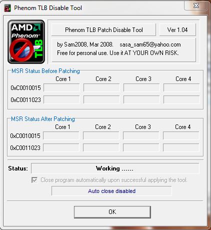

Hier kannst du das TLB Bugfix Disable Tool 1.5 runterladen, damit kannst du es ein oder ausschalten und sehen was passiert. Es sollte einfach alles grau sein, da du kein B2 Stepping hast.

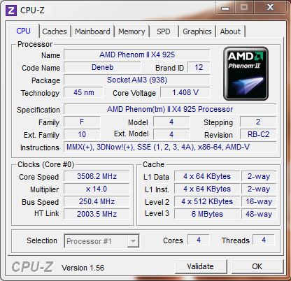

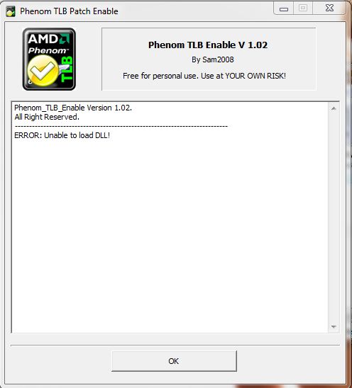

Hab da mal eine frage.
Ist davon auszugehen das der TLB Bug bei meinem CPU vorhanden ist und er mein System noch bremst ?
