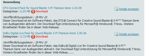

ch hab mir leider diese fatality kack karte geholt. leider reist die bei mir nichts. wenn ich die onboard benutze springt mein reciver direkt um auf dts oder dd digital etc. nur die fatality funzt absolut nicht. ich hab sämtliche zusatzs progs installiert und updates gemacht soweit ich konnte, hab aber kein digitales signal. der support von creative konnte mir auch nicht weiter helfen ausser mich darauf hinzuweisen das es ein benutzerfehler sei. o_O? is nur merkwürdig das die onboard karte sofort erkennt das ein optisches kabel angeschlossen hat und sich auch so verhällt. abgesehen davon hatte ich noch das problem das ein angeshclossenes mic nie so gefunzt hat wie es sollte. der ton wurde immer mit jeglichem ton eingangs signal belegt nur nicht mit dem was ins mic geht. so konnt eich sachen wie skype oder teamspeak voll in die tonne kloppen. also ich bin von creative erst mal geheilt. was nicht heissen soll das die firma grundsätzlich schlecht ist. ^^

??? Also ich habe keinen Cent für die Plugins gezahlt die waren auf der Installations CD dabei.
Hast du die Fatality oder die normale Titanium?
Wenn du die normale Titanium hast würde das auch wieder den Mehrpreis der Fatality erklären!
Gibts sogar kostenlos zum Downloaden (zumindest mal für die Fatality), sollte aber auch für die kleine gelten wenn ich das richtig verstehe.

nein, die Plugins habe ich nicht. Als Requirement brauche ich ja eine Sound Blaster ^^

Ich bin noch stolzer Besitzer einer alten X-Fi Platinum mit dem großen Frontpanel (so Ende 2006 gekauft) und durfte noch fein zahlen für die Plugins, selbst für das mp3-Plugin was bei XP noch kostenlos bei war, aber nicht bei Win 7 (Feb 2010 gekauft)
heute würde ich dann auch auf die Titanium zurückgreifen (und nie wieder auf "HD-Audio" ;) )
Jo, die Frage ist weniger, welche X-Fi man hat, sondern wann man sie gekauft hat. Bei den aktuellen Karten ist das DDL-Paket eigentlich immer dabei. Früher war Creative der Meinung, dass das eh keiner braucht... deswegen hab ich auch ne Auzentech drin, die haben das schon eher erkannt, dass DDL sinnvoll ist ;-)

jau, das ddl hatte ich auch installiert. ich weis nich warum das nich funktioniert hat. ich find sowieso das die sachen der xifi, treibertechnisch kopmplett überladen sind.
ich weis aber auch das die fehler nicht an der karte gelegen haben können. wenn ich die karte hab von win installieren lassen, nach einer neukonfiguration des rechners, hat die karte wunderbar funktioniert. mal abgesehen von dem frontpanel was ja installiert werden muss.
aber sobald die treiber drauf waren, war alles fürn arsch. ^^
