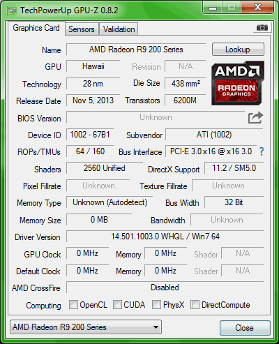

Hallo ich habe letztes jahr eine gigabyte r9 290 (Refererenz) gekauft und habe den Kühler dann umgebaut.Danach kam nix mehr von der Karte kein Bild nichts.Nun habe ich mich einfach so heraus entschieden die karte unter Wasser sauber zumachen und sie etwa 7tage trocknen lassen und gerade eingebaut.Nun hat mir Gpu-z das angezeigt an sich wird sie erkannt es feht scheinbar nur ein bios ist dir karte zu retten ???

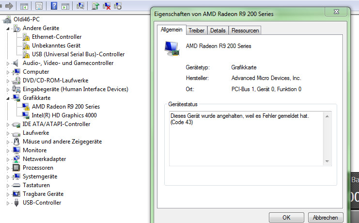

naja ich habe einfach mal was probiert da sie eh schon tot ist/war aber wie kann das bios einfach verschwinden ??

Ich denke die ist hin. Das problem ist nicht das bios. Sondern dass sie komplett nicht erkannt wird. Alles ist ausgegraut
