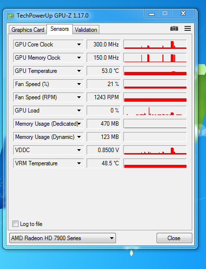

Ich habe mir heute Mittag den Crimson ReLive 17.2.1 Treiber erfolgreich installiert und erneut einen Bluescreen bekommen.
Kurz vor dem BC habe ich den Screenshot von GPU-Z unten aufgenommen. Während der Aufnahme ist im Hintergrund ein Browserfenster vom Firefox und COD4 auf Full HD gelaufen. Alles in Allem also keine wirklich fordernden Aufgaben.

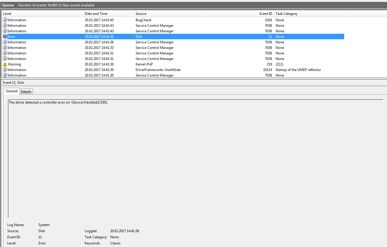

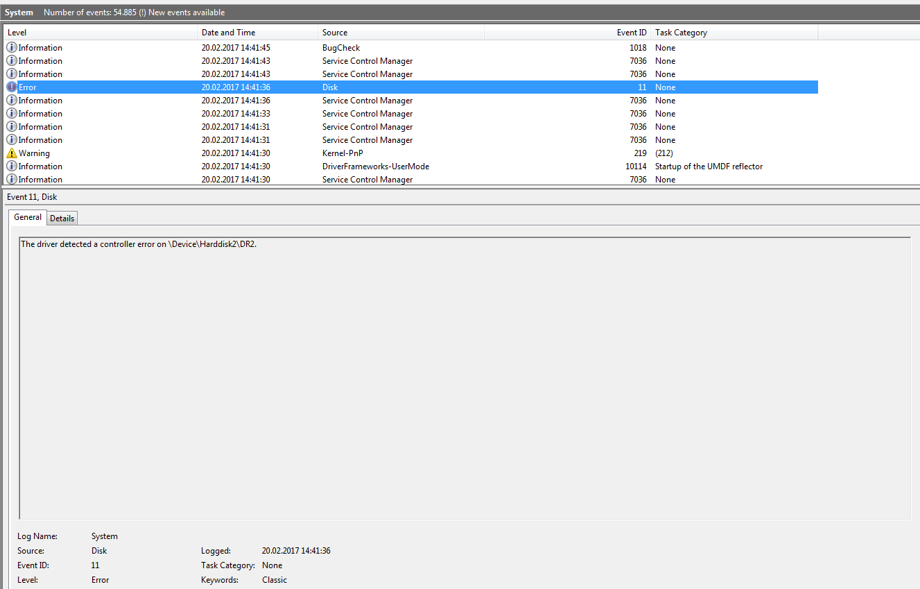

In der Ereignisanzeige von Windows habe ich einen Hinweis auf den Fehler gefunden, den ich unten als Screenshot angehängt habe.
"C:" habe ich auf der SSD, meine anderen beiden Partitionen auf der HDD. Die letzten Stunden über habe ich Checkdisc laufen lassen, welches keine Fehler gefunden hat.
Irgendwelche Ideen?

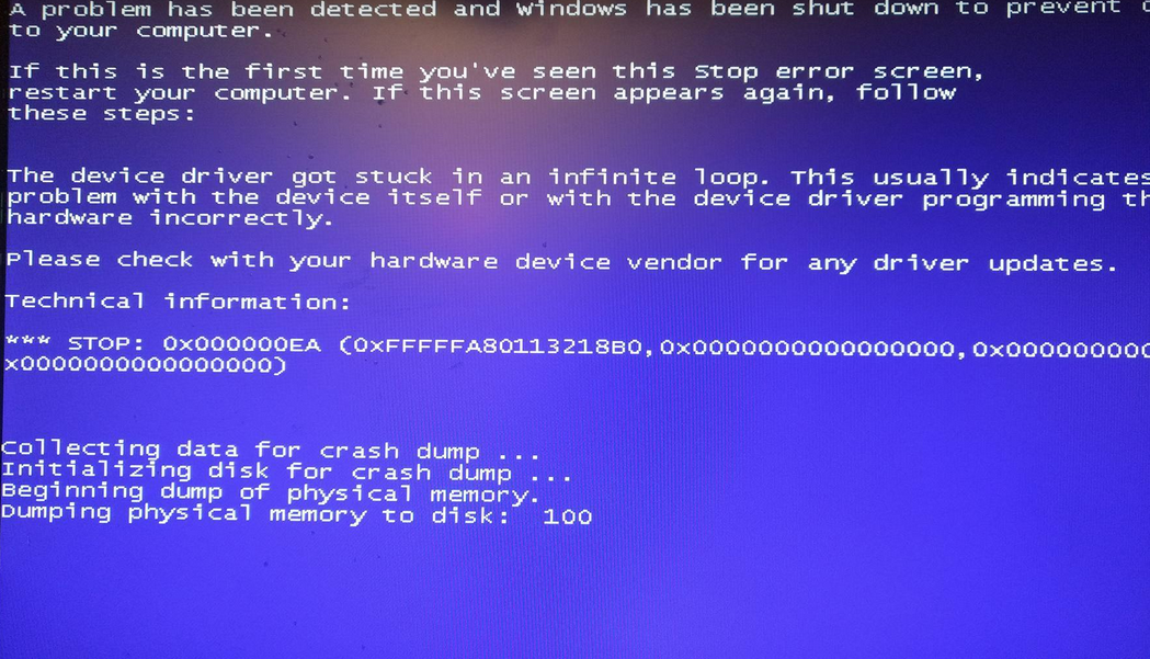

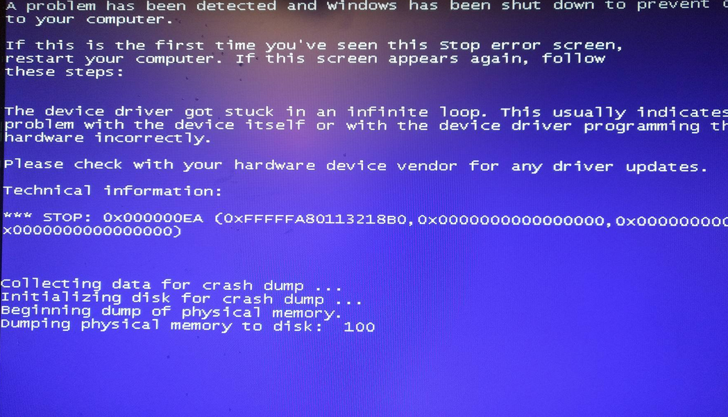

Der Bluescreen mit der Disk ist nicht mehr aufgetreten, hatte gestern Abend mehrere Stunden gespielt. Dafür ein anderer.
Hat jemand schon mal einen ähnlichen gehabt?

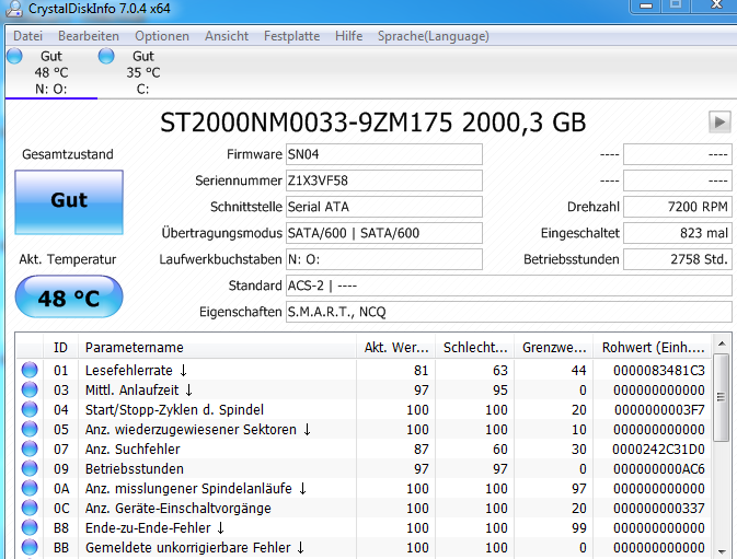

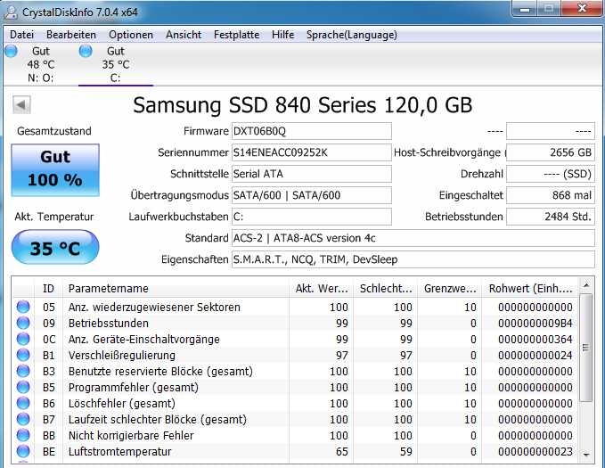

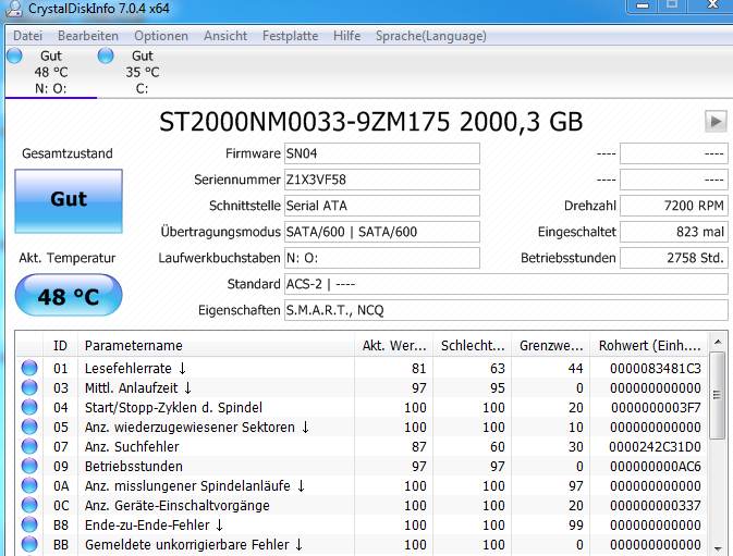

Wie ist denn der Status Deiner Platten, d.h. was zeigt für jede HDD/SSD CrystalDiskInfo an? Nicht, dass letztlich ein Platte, die kurz vor dem Ausfall steht, Dein Problem ist.
Schaut bei beiden gut aus.

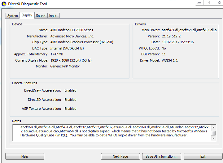

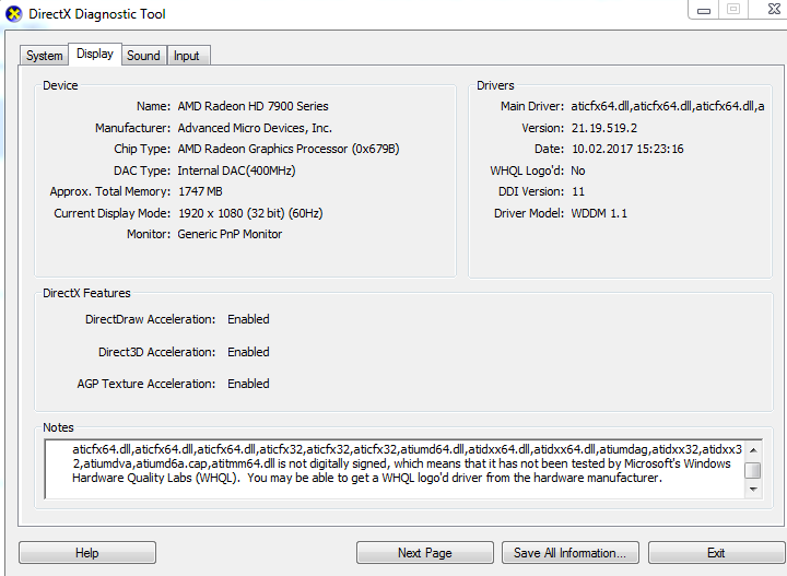

Ich hab unten noch einen Screenshot von DxDiag angehängt. Für die Installation des Treibers über die AMD-Homepage musste ich beim Hochfahren über F8 das Prüfen der digitalen Signatur umgehen, da der Treiber nicht signiert war. Meine Treiber hatte ich eigentlich gestern komplett neu installiert, daher wundert mich das Datum von DxDiag hier.
