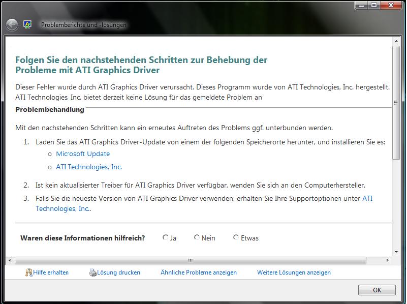

Ich hab keine ahnung was es sein kann.
ich amche mein rechner an und es ist wie pokern, mal startet er normal und ich kann alles machen, oder wie so oft, er geht an, bin aufm desktop un dort freezed er sich.
danach kommt meiste irgendne farbe aufn bildschirm.
hatte schon blau (kein bluescreen ;) ), braun und schwarz.
dann starte ich ihn neu un das pokern geht weiter. manchmal fährt er ganz normal hoch un manchmal bleibt der monitor schwarz un geht dann in stand-by.
öfters hab ich auch mal nen bluescreen, kann mir dort aber nichts durchlesen weil er maximal 15sek da bleibt. nach dem neustarten kommt meist "nach lösung online suchen"
bekomme dann folgende meldung (meldung im anhang als bild)
