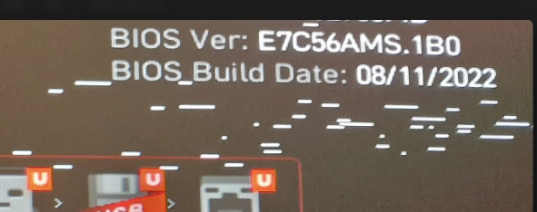

@Micha-kr86

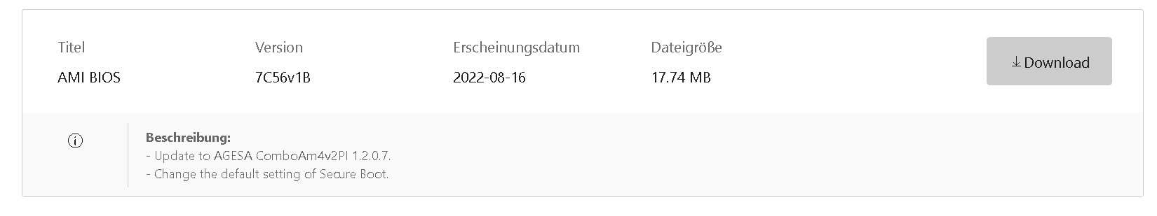

Du hast noch diese BIOS Verson:
Zuerst würde ich diese BIOS Version aufspielen:
https://de.msi.com/Motherboard/MPG-B550-GAMING-PLUS/support

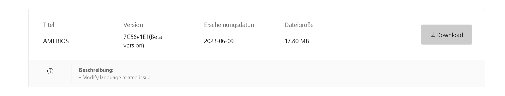

Ich frage mich, warum dieses unnötige Beta BIOS.
Da sind Fehler ausgebessert worden, z.B. konnte man nicht das BIOS auf deutsch oder eine andere Sprache stellen.
Man natürlich wenn einem das egal ist auch die letzte Final Version nehmen.

Da kamen dann die Probleme im Uefi dazu. Auch mit beiden Karten....den Rest kennt ihr ja
Wer braucht ein deutsches BIOS)
Bis jetzt weiß man mal gar nicht welches BIOS überhaupt drauf ist
und was in der Beta geändert wurde steht dort, nichts relevantes.
Ein BIOS Update auf das letzte offizielle wäre ja schon mal was.

Und womöglich hat er noch zusätzlich Probleme mit dem RAM, bzgl. Grafikfehler im BIOS,
aber das checkt er ja morgen mal.
