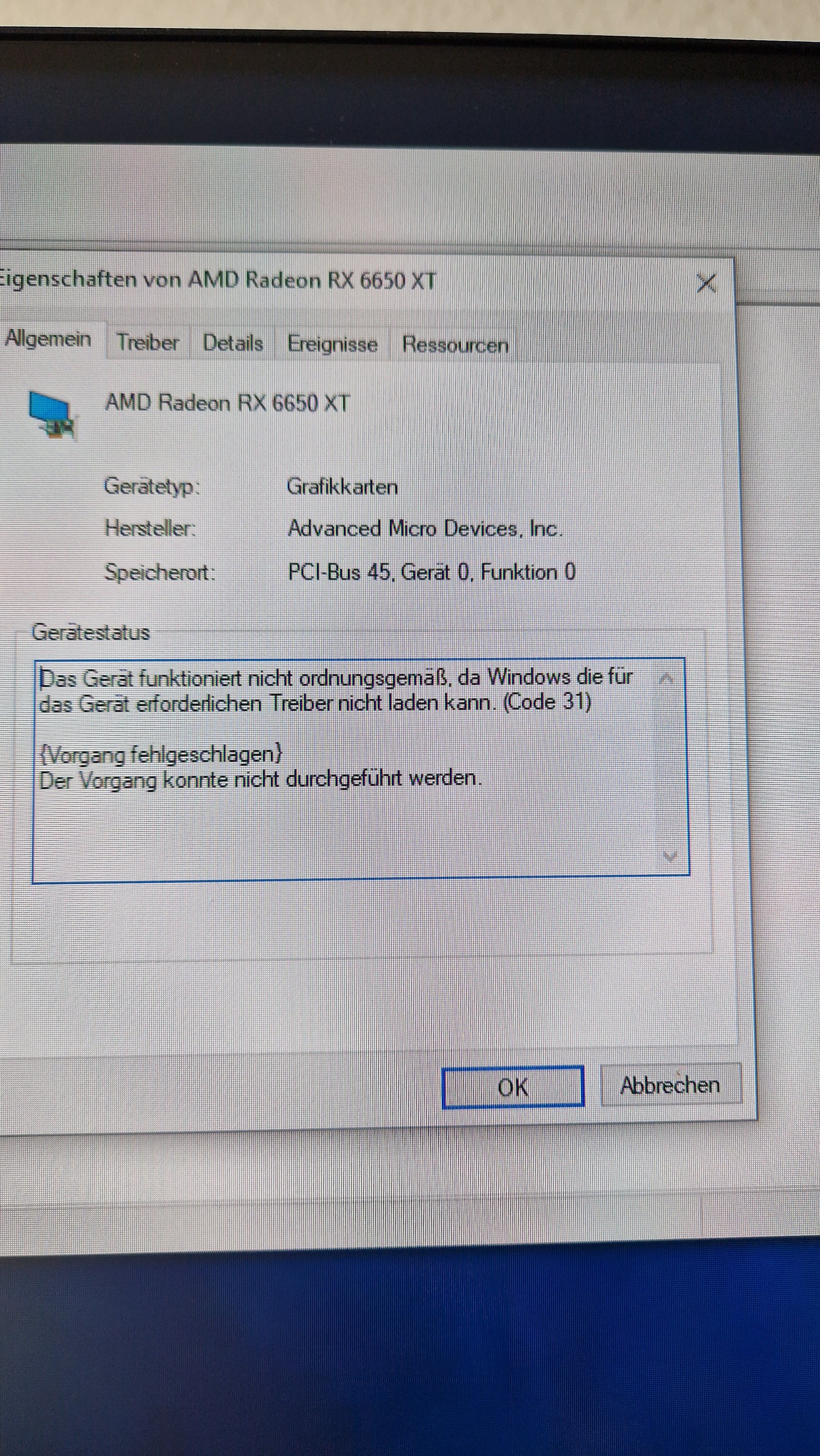

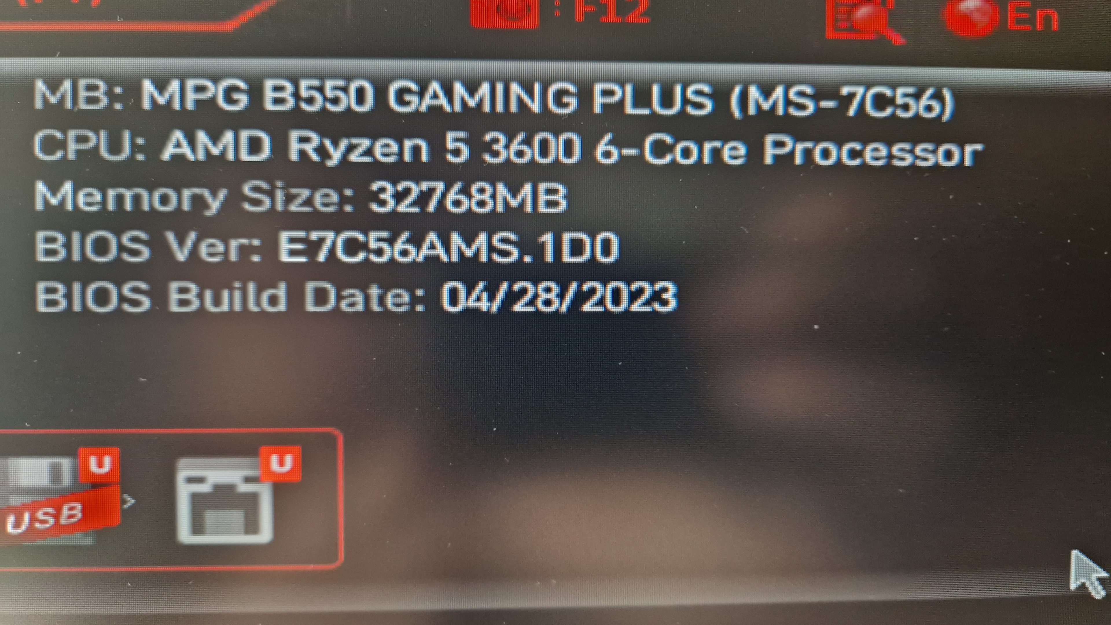

So, ich war fleißig aber leider ohne Erfolg.

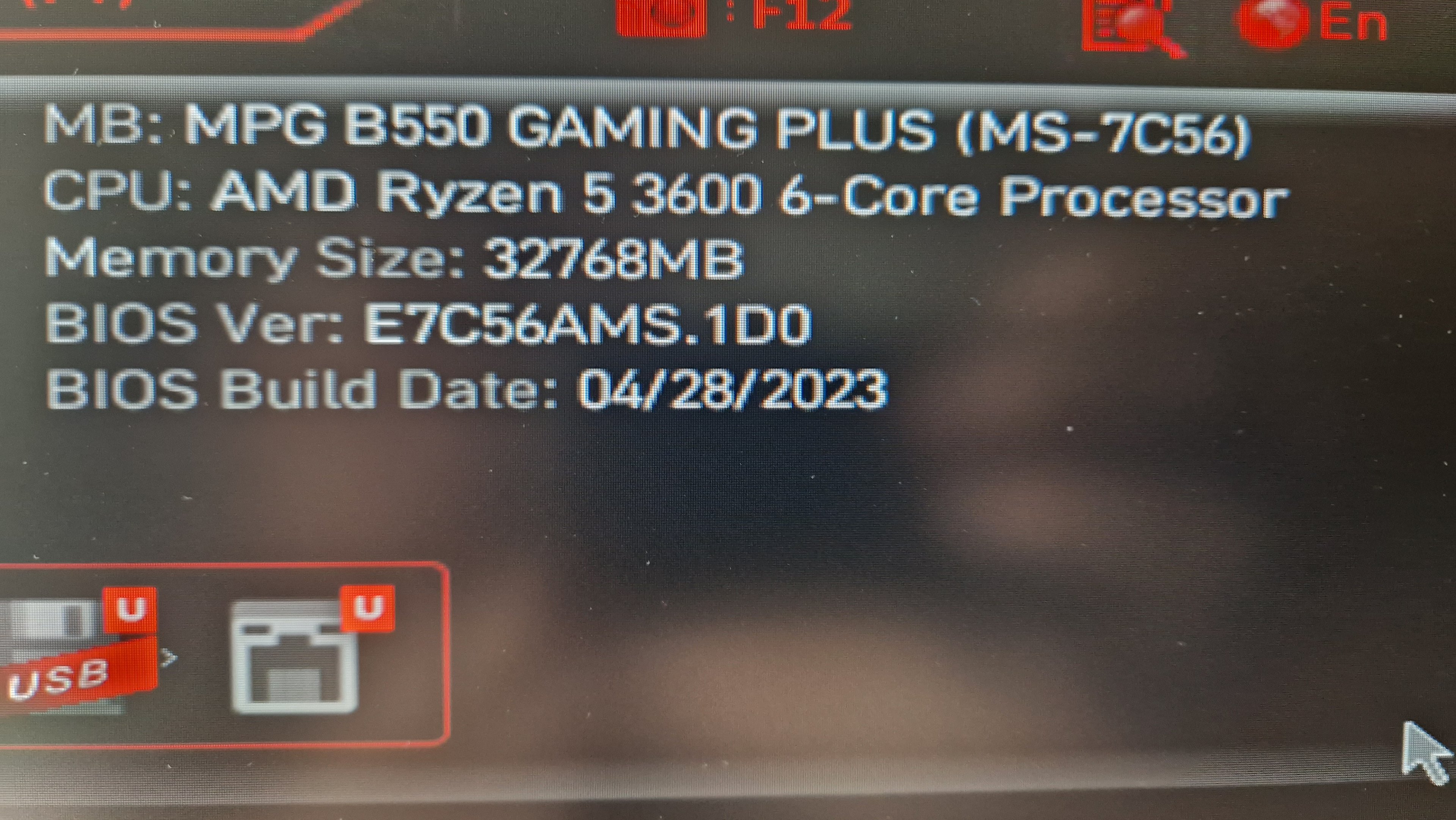

Ich habe das BIOS aktualisiert - Jetzt geht dafür die RGB Beleuchtung aufeinmal
Ich habe vom Netzteil einen anderen Steckplatz für PCIE ausprobiert
Ich habe alle RAM Riegel durchprobiert
Es hilft nichts. Aber was nur aufgefallen ist: Keine Grafikfehler im BIOS sobald Uefi deaktiviert ist und CSM aktiviert ist.

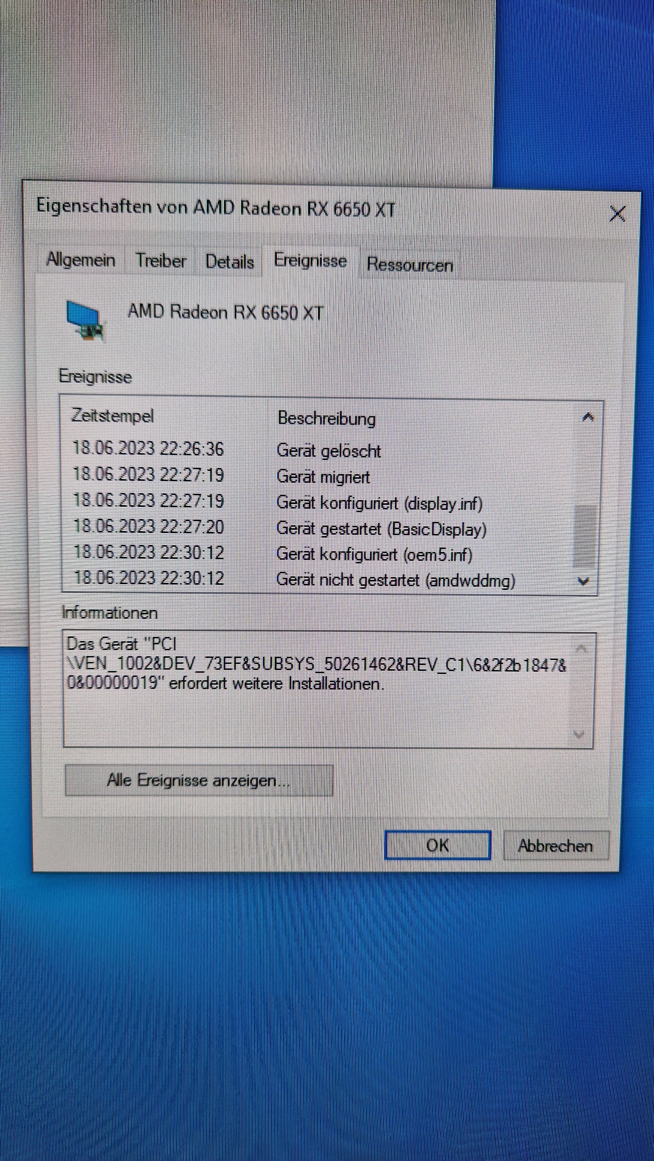

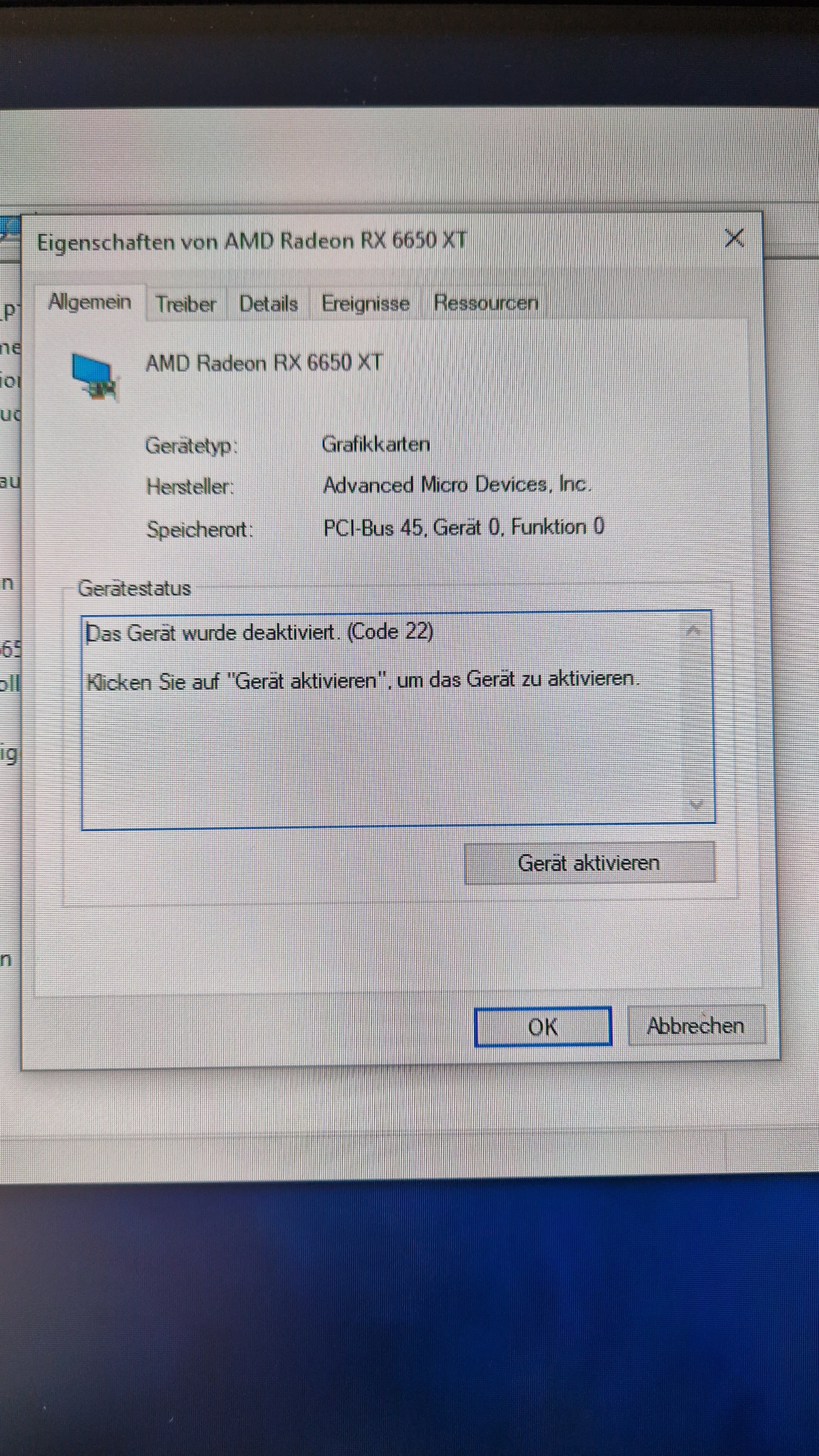

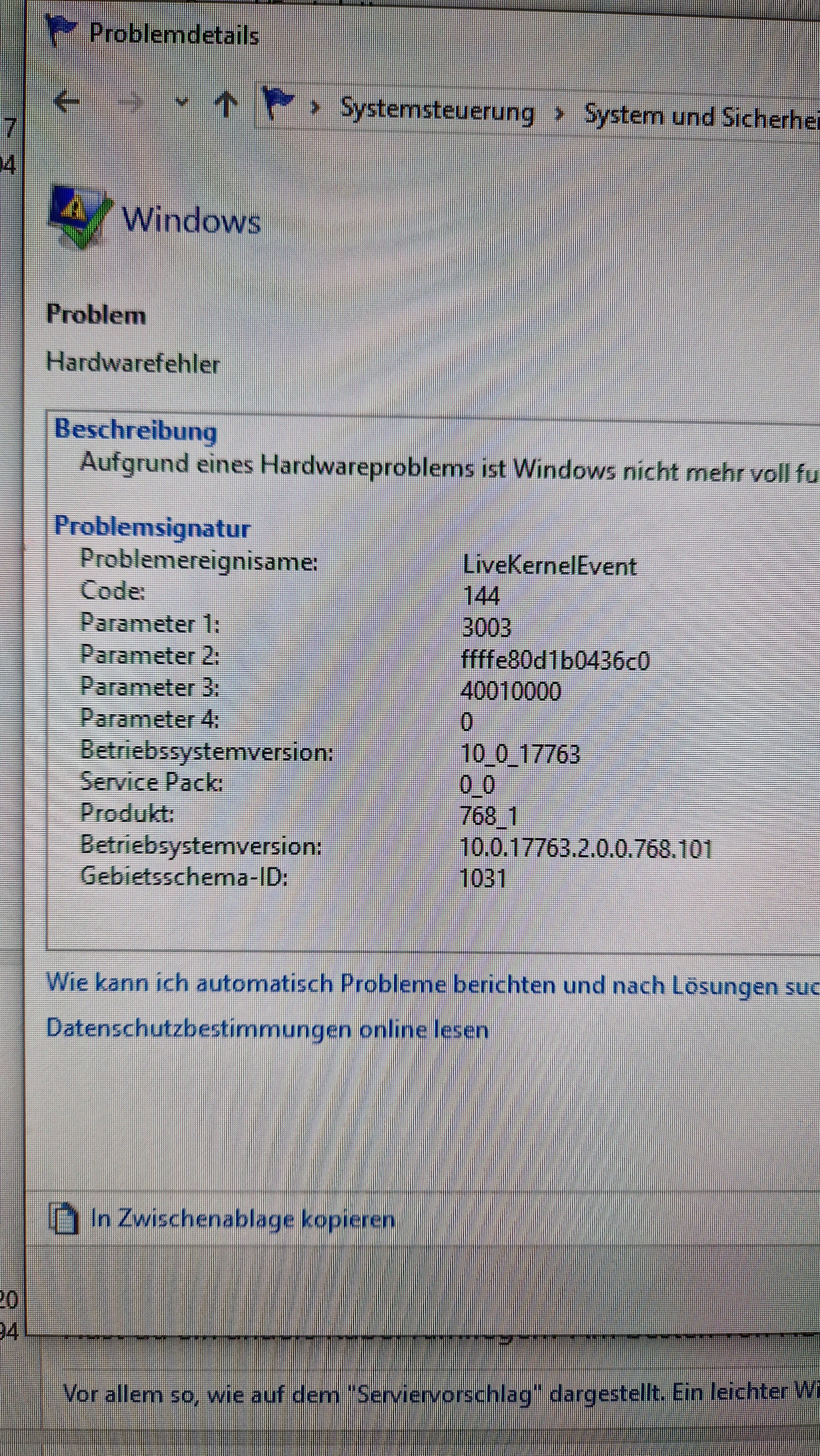

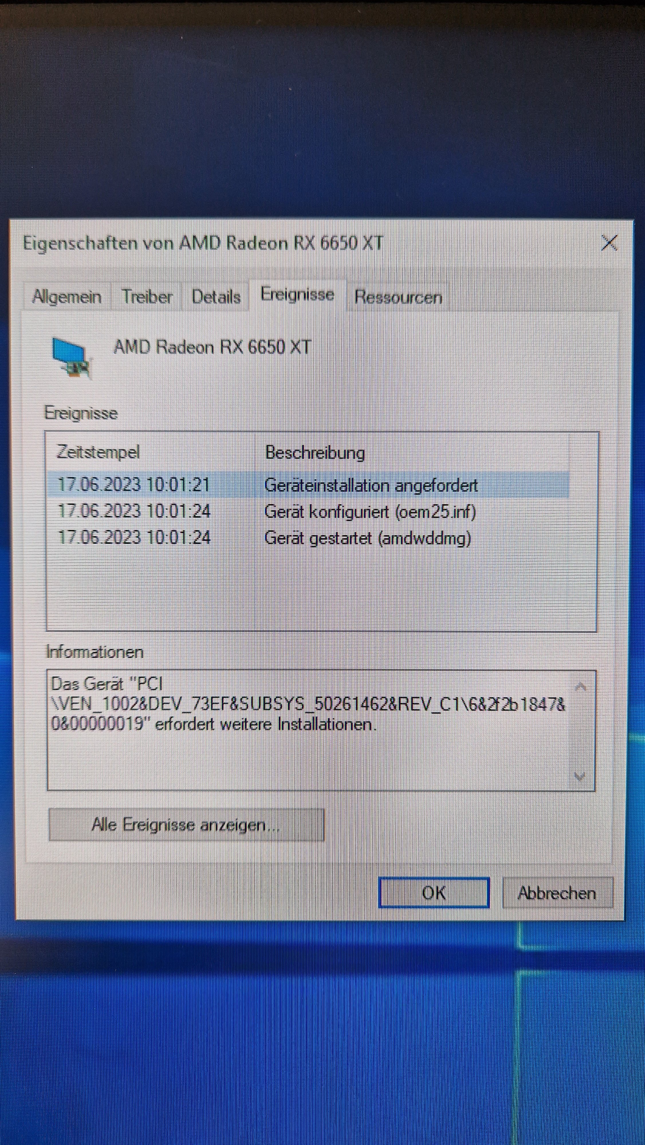

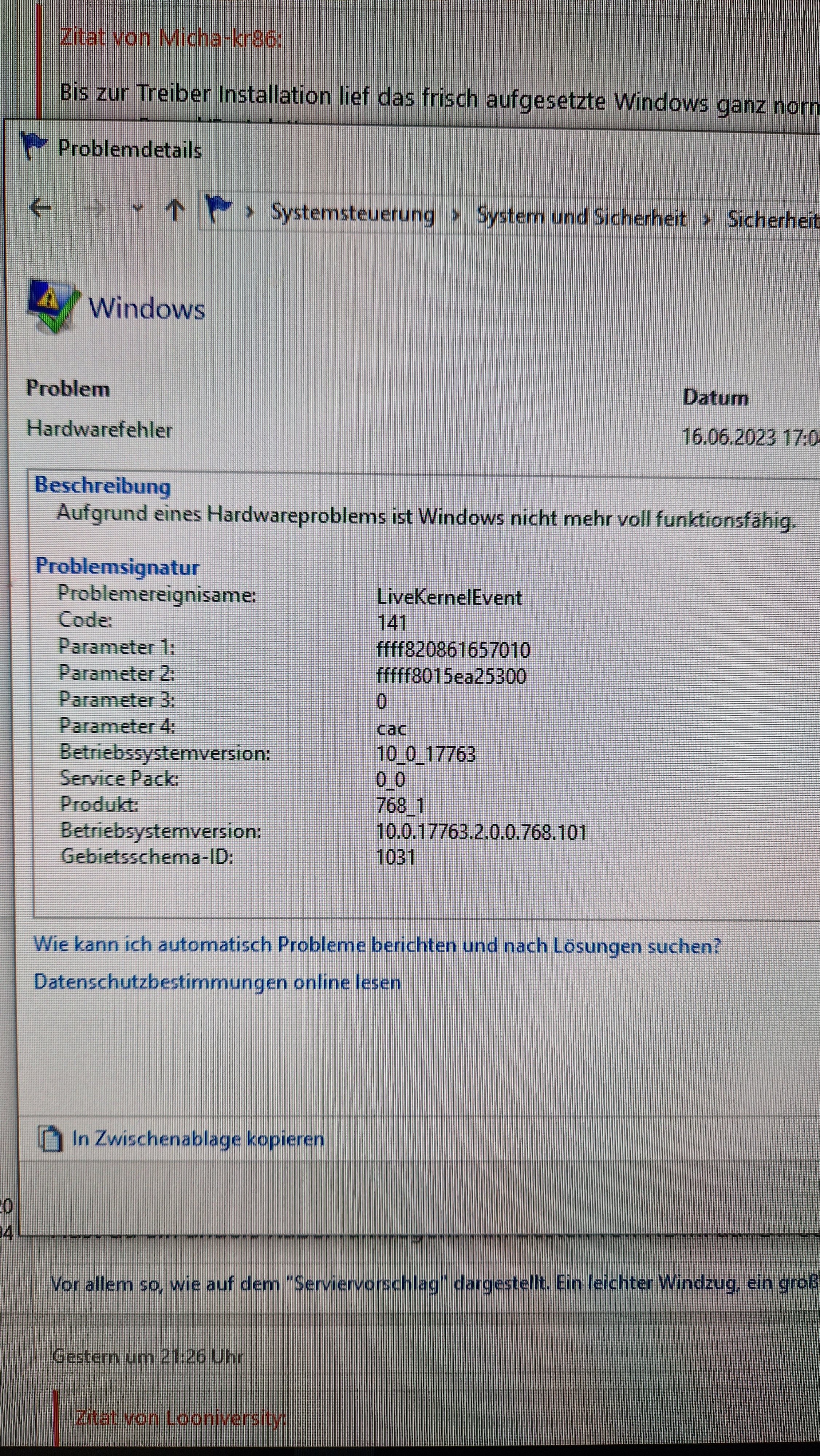

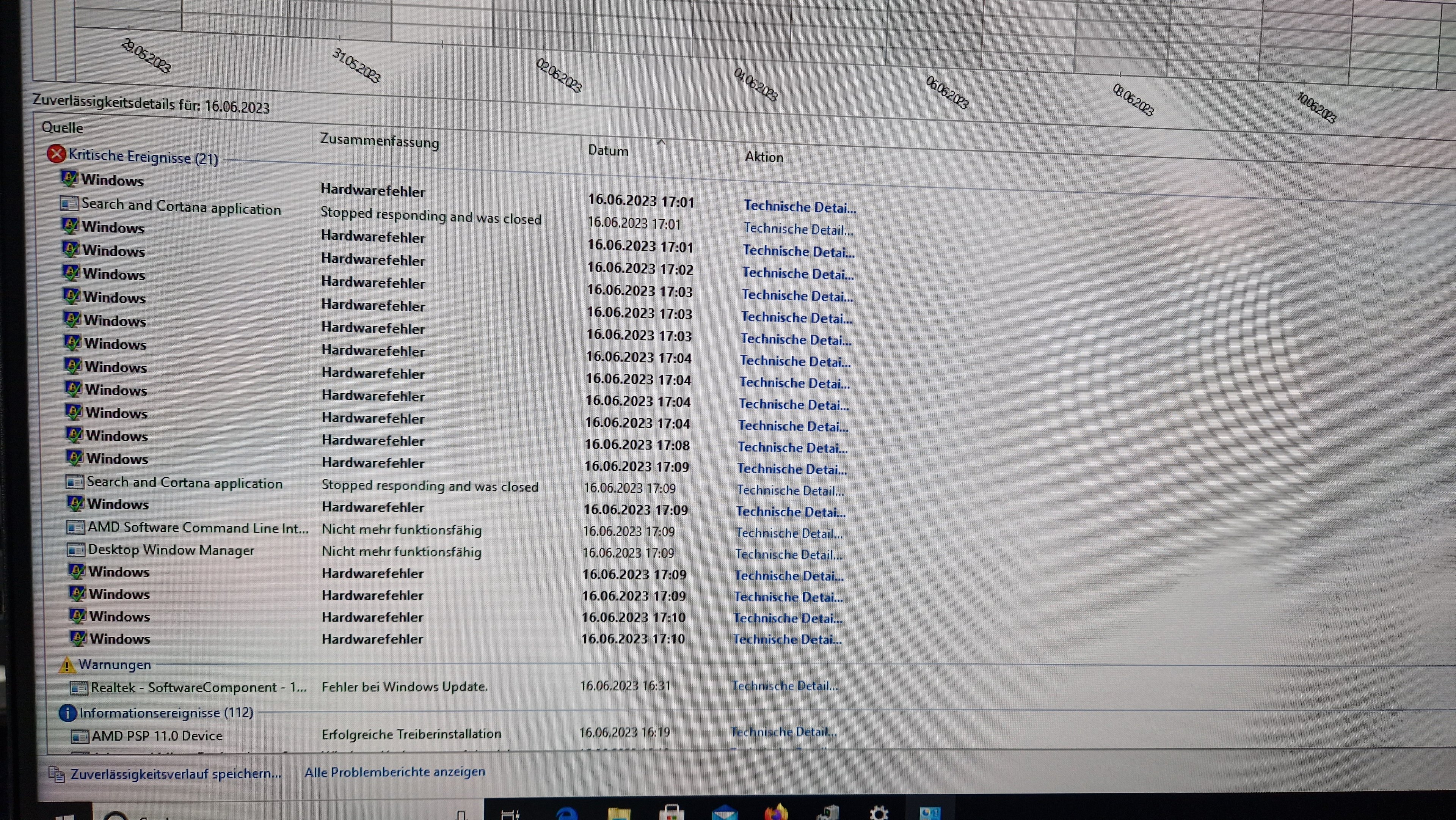

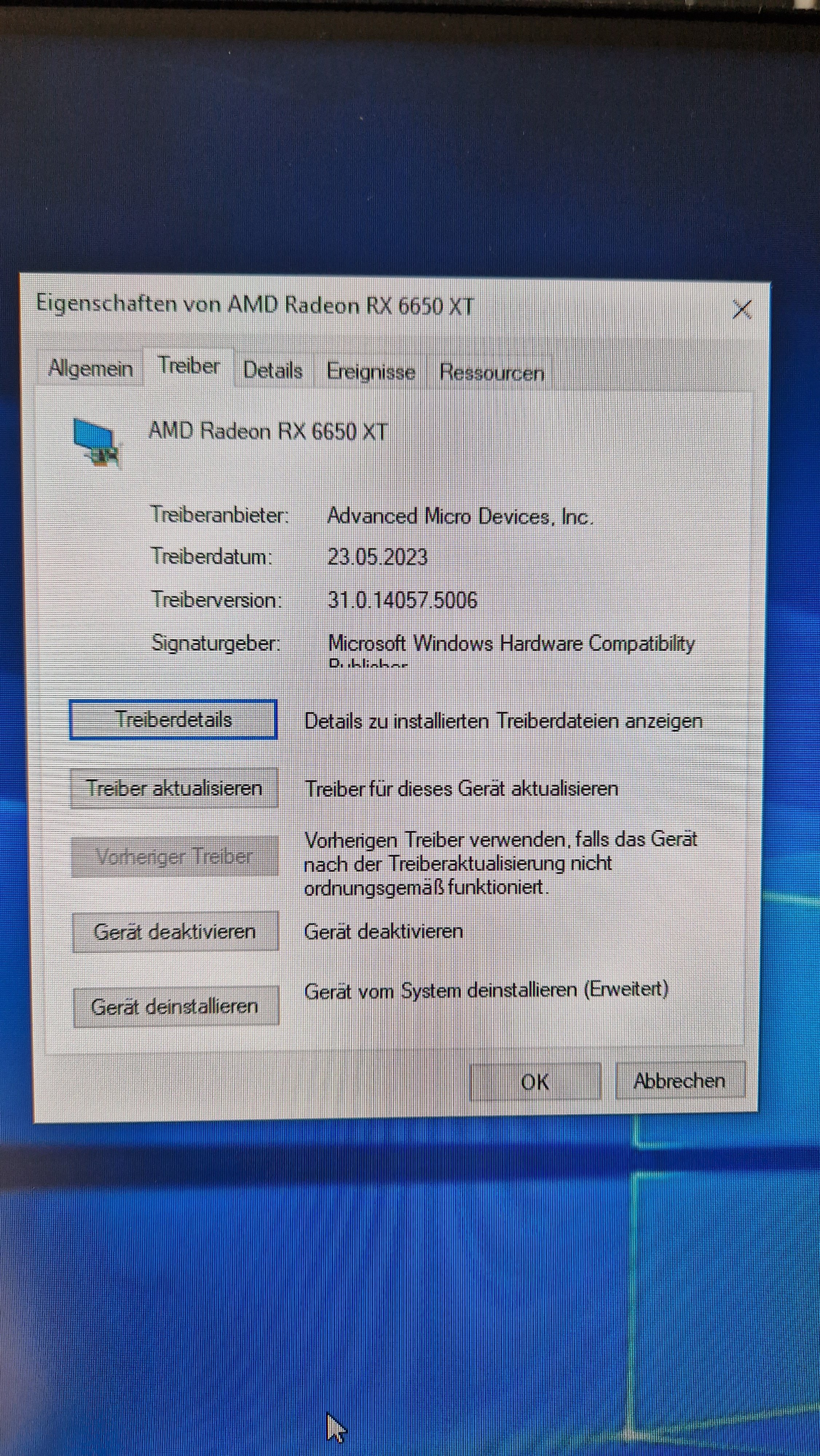

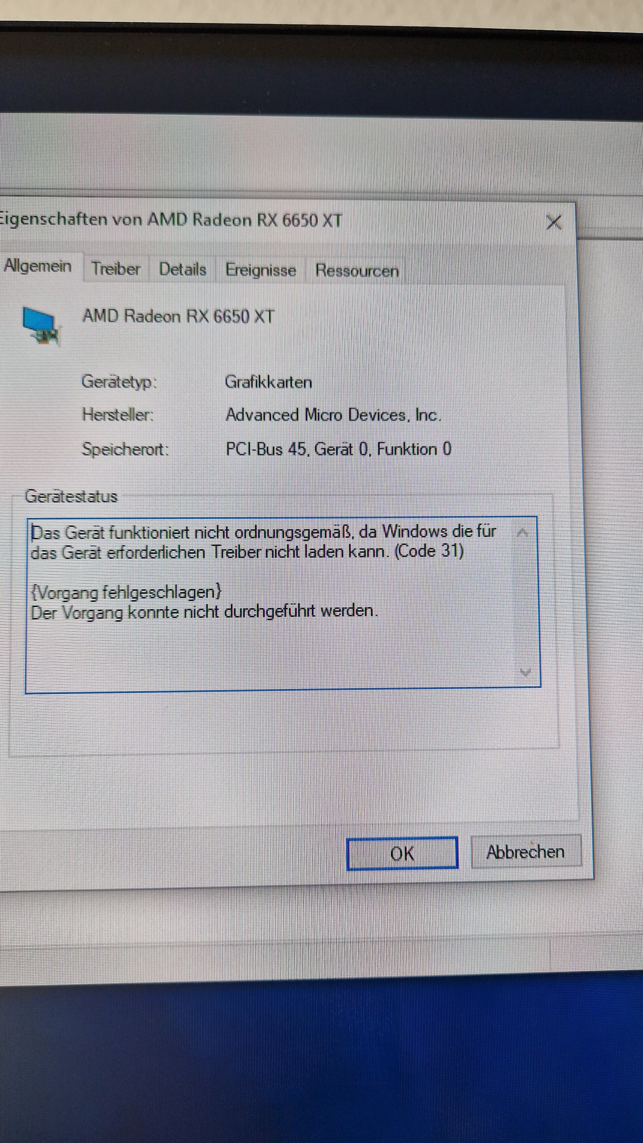

Im Zuverlässigkeitsverlauf gibt es Einträge, habe ich hier mal als Bild eingefügt.

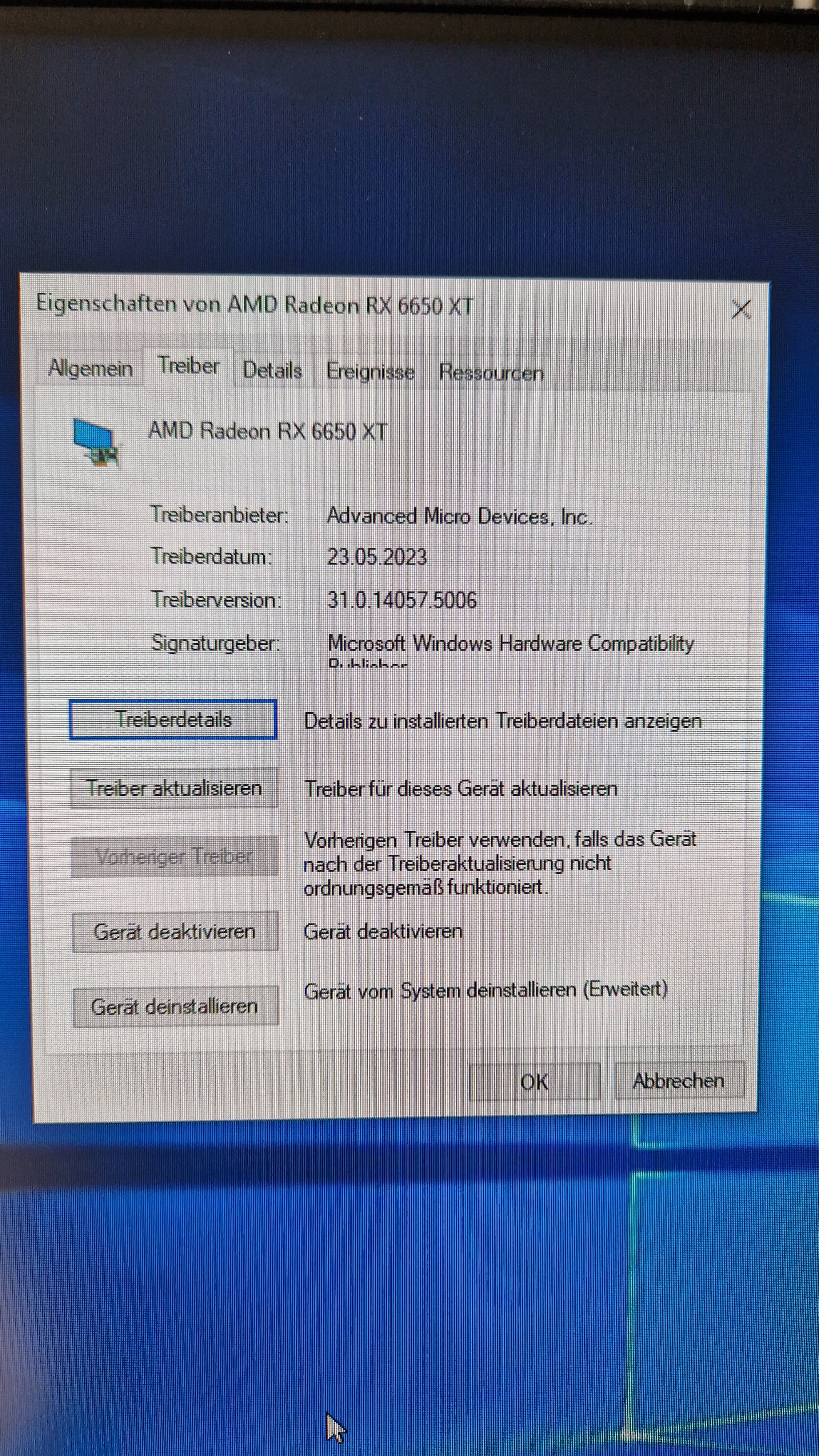

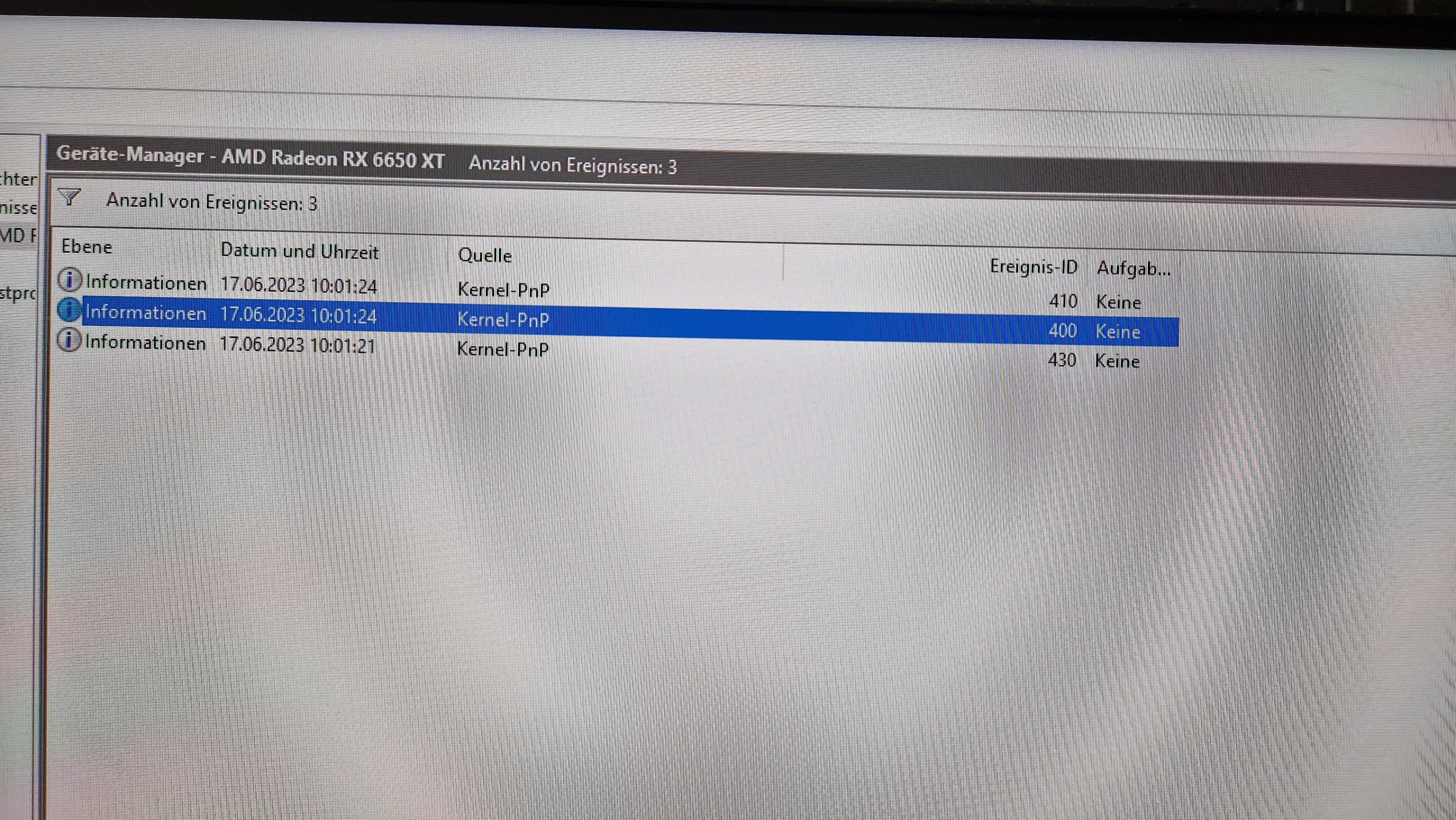

Auch Bilder vom Gerätemanager und deren Einträge hab ich für euch abfotografiert.
Bin drauf und dran alles von AMD rauszuwerfen..
Es nervt einfach nur
DDU werde ich nachher mal ausprobieren und dann die Treiber im abgesicherten Modus installieren. Wie komme ich denn an den Treiber ohne die Adrenalin Software?
Da sind viele Hardware Fehler drin.
In der Konstruktion ist irgendwo ein kleiner aber doch sehr schwer zu findender Fehler vorhanden.

Also halten wir mal fest, getestet wurden:
2 Boards
2 GPU
Bildschirme und Kabel
BIOS Version Update
Bleiben noch:
CPU
RAM
FP
NT
und Windows
Schwieriger Fall oder es liegt an einer Kleinigkeit, vielleicht doch mal die Helferliste konsultieren.
Wird aber wohl immer der gleiche sein: LiveKernelEvent -141.
Und hier ist dann immer die GPU mit im Spiel bzw. auch die Stromversorgung.

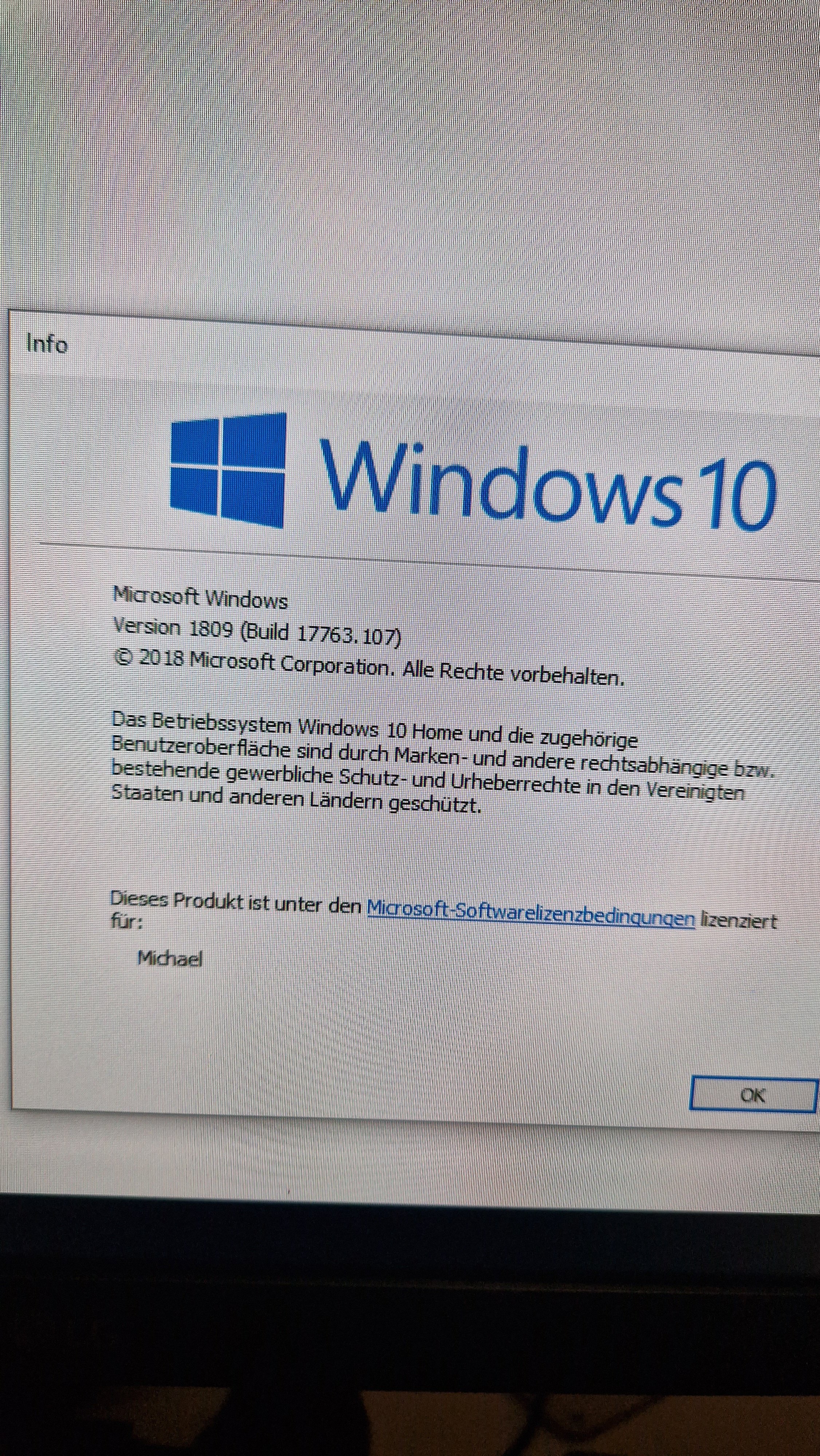

Welche Windows 10 Version (Build) ist hier am laufen?
Gib in der Windows-Suche oder unter Ausführen: "winver" ein
und mach einen Screenshot von dem was dir dann angezeigt wird.
Zuverlässigkeitsverlauf zeigt : 10.0.17763.2.0.0.768.101,
17763 sollte Windows 10 1809 sein.
Jetzt fragt sich aber, wo holt der Zuverlässigkeitsverlauf diese Infos her.
Ist es in der Tat 17763 (1809), wird die Windows Version wohl dein Problem sein
und das passt auch irgendwie zu deinen Treiber Problemen.
Erstell dir dann ein aktuelles Installationsmedium der Windows 10 22H2 mit dem - "MCT"
und mach eine Windows Neuinstallation.
Oder zumindest ein "Inplace Upgrade" auf die 22H2.

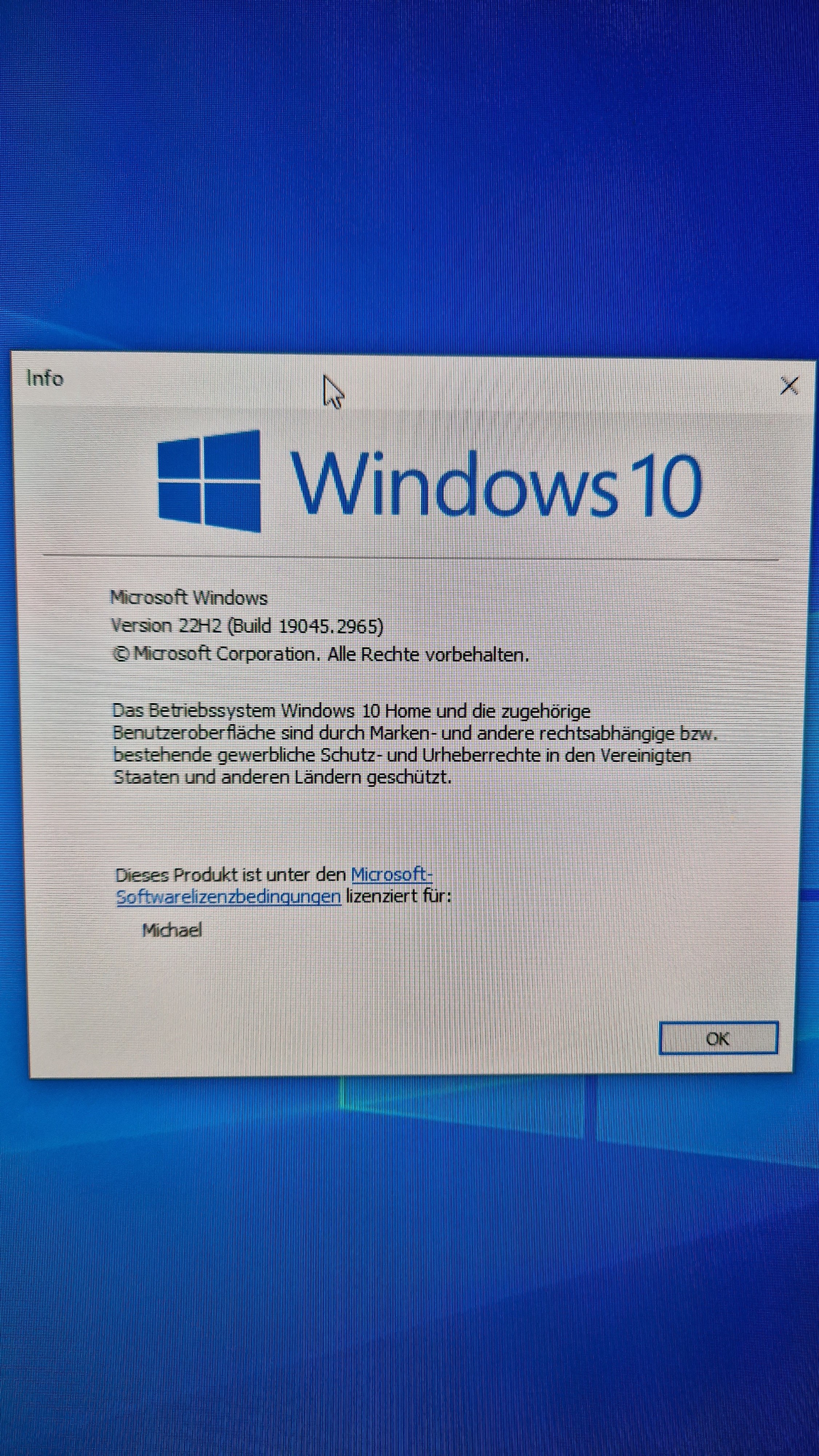

Habe meine Frau beauftragt für das Bild. Kann man die Version nicht per Update "erhöhen"
Und das betrifft dann sowohl AMD wie auch Nvidia Treiber,
diese funktionieren erst ab bestimmten neueren Windows 10 Versionen.
Das liegt an der Abwärtskompatibilität des "Windows Display Treiber Model (WDDM)".
Musst du schauen welche es ist und ob Windows Update dir in Großes Update
auf 22H2 anbietet über Windows Update.
Ansonsten, Neuinstallation der 22H2 oder zumindest ein Inplace Upgrade auf 22H2.
Altes Windows 10, 1809 von 2018 mit WDDM 2.5.
Die bekommt auch seit über 2 Jahren keinen Support mehr.
Also, schau dass du auf die 22H2 kommst.
Jetzt hast du wirklich eine Chance deine Probleme zubeheben.

So ich habe jetzt die 22H2, mit DDU den Treiber deinstalliert und dann neu installiert.
Leider bleibt alles beim Alten 😪
Ich kann zwar eine komplette Neuinstallation machen, wie vor ein paar Tagen schon aber die Hoffnung schwindet....
Ja, mal abgesehen von den Ereignissen im Treiber, denn je nachdem ist's egal was da steht.
Geht irgendwas nun nicht: "Probleme. Treibertimeout, Bildschirm ab und zu schwarz, freeze des Systems."?
Deaktiviert ist die Karte ja nicht wie zuvor.
Also, mach mal was, surf in bisschen im Netz, Youtube und spiele auch mal.

Ja direkt nach der Installation der Treiber war wieder kein Bild. Ich kann sie aktivieren und dann schaltet Windows sie direkt wieder aus mit dem Hinweis: Karte meldet Fehler und wurde abgeschaltet.
Ansonsten geht Internet. Spiele hab ich noch keine neu installiert.
Und die Karte gibt das Bild halt nur an einem Ausgang raus, einem 2. Oder 3. gibt sie kein Signal. Habe da aber auch schon die Reihenfolge der Kabel getauscht hat auch nix gebracht.
