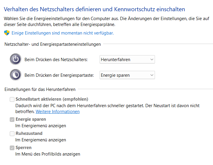

Bei Windows Updates die optionalen Updates vor allem die Treiberupdates abschalten. Windows meint immer die neuen "älteren" Treiber zu ersetzen.
Dann den Schnellstart abschalten

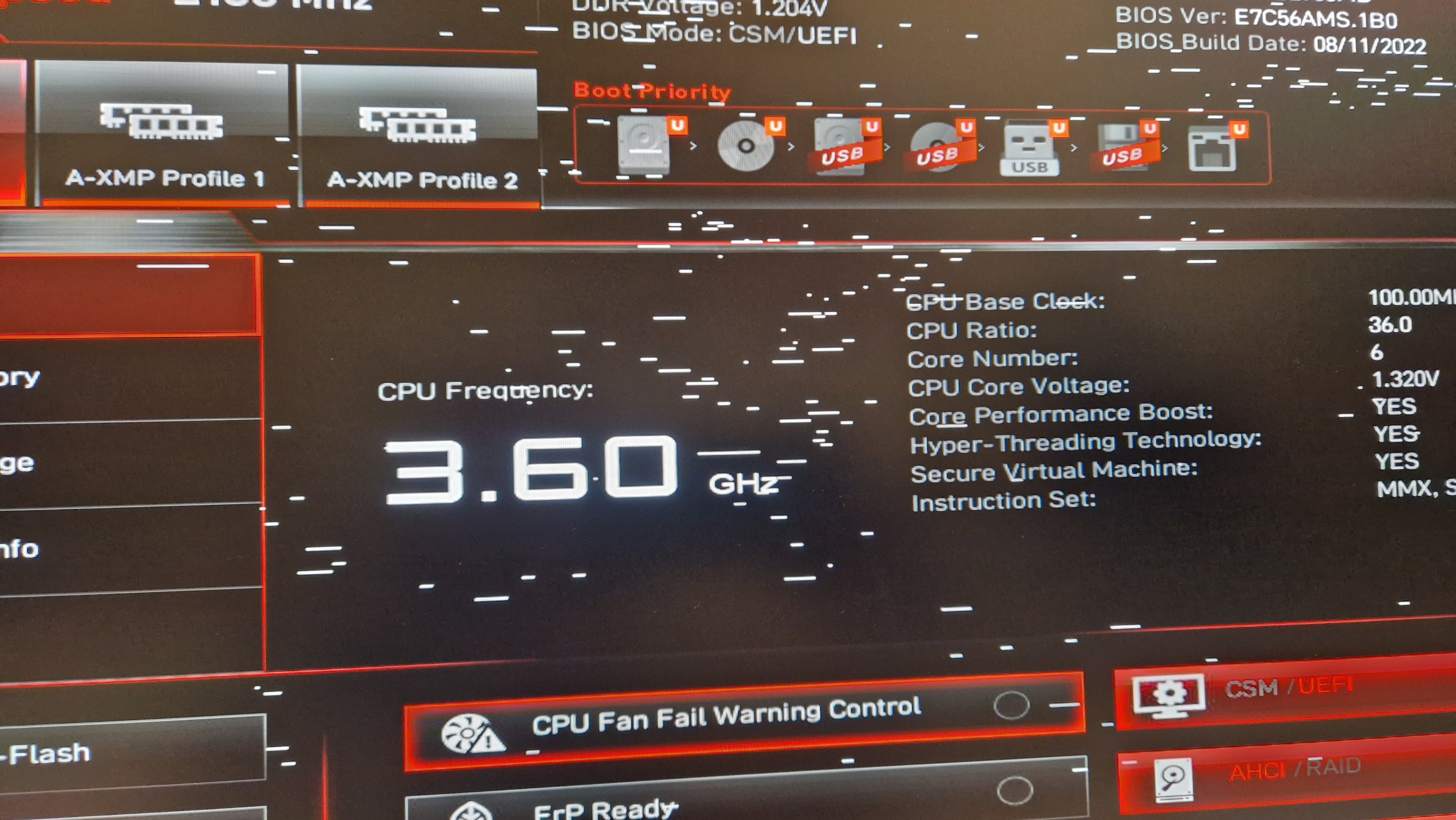

Micha-kr86 schrieb:
Anfänglich gab es in Uefi Grafikfehler
Falls die Fehler im UEFI nur mit der ersten GPU, aber nicht mit dem Ersatz auftreten (ist das, was du mit "anfänglich" meinst @Micha-kr86 ?), spricht das eigentlich für zwei verschiedene Probleme - eine kaputte erste GPU und dann irgendein Software Problem mit der zweiten Karte.

Die Probleme gab es bei beiden GPUs und sah dann so aus. Seit der Installation von Windows war ich aber nicht mehr im Uefi/BIOS. Müsste ich mal schauen. Die Monitore/Kabel haben mit dem Grafikfehler nichts zu tun, denn mit dem Standarttreiber von Windows gibt's absolut keine Probleme. Nur wenn ich quasi auf die GPU mittels Treiber von AmD zugreifen möchte.

Die Probleme gab es bei beiden GPUs und sah dann so aus. ...
So sieht es eigentlich aus, wenn die Grafikkarte einen Defekt hat insbesondere der VRAM, aber ist doch bei 2 Karten zur selben Zeit doch eher unwahrscheinlich, der normals RAM kann so etwas aber auch verursachen, mal das XMP, oder wie das bei AMD heißt, ausschalten, also RAM auch Stock laugen lassen und schauen was passiert.
Das Board selber kann auch kaputt sein, da wiederum der PCIe-Slot, wie siehte s denn im zweiten Slot aus, wenn da die Karte drin steckt. oder hattest du 2 Karten gleichzeitig drin als der fehler auftrat?
Bei Artefakten schon im Bios-Screen ist irgendetwas mit der GraKa nicht in Ordnung.
zB: zu hoch getaktet, VRam-Problem, ...
