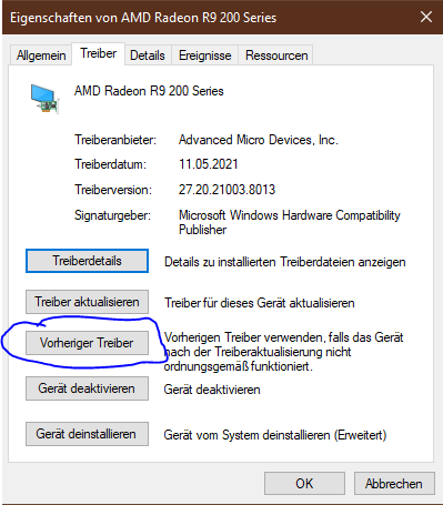

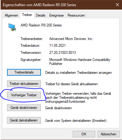

Probier mal ob der Weg von Windows 10 noch geht: nach dem automatischen Update auf die neue Version im Gerätemanager auf die vorherige Treiberversion zurückkehren. Dann sollte das Update eigentlich als "untauglich" markiert und nicht mehr installiert werden.

Okay, dann geht das Zurücksetzen auf den vorherigen Treiber unter Windows 10 wohl doch noch.

Bringt aber je nachdem auch nichts, "Vorheriger Treiber",
weil dieser dann womöglich nicht mehr zur AMD Radeon Software passt, diese will dann nicht mehr.
@Nickel: ja, nach dem zurückkehren zum vorherigen Treiber muss man diesen evtl. nochmal überinstallieren damit die AMD Software wieder geht. Hatte ich bei meinem Notebook damals auch so. Das zurückkehren ist trotzdem wichtig damit Windows nicht nochmal updaten will.

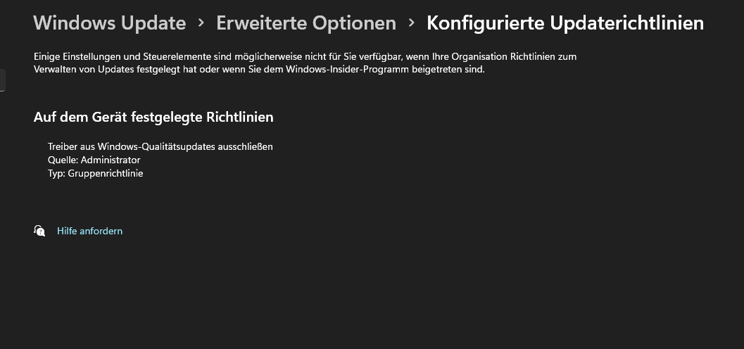

Am besten und sichersten per Gruppenrichtlinie.
