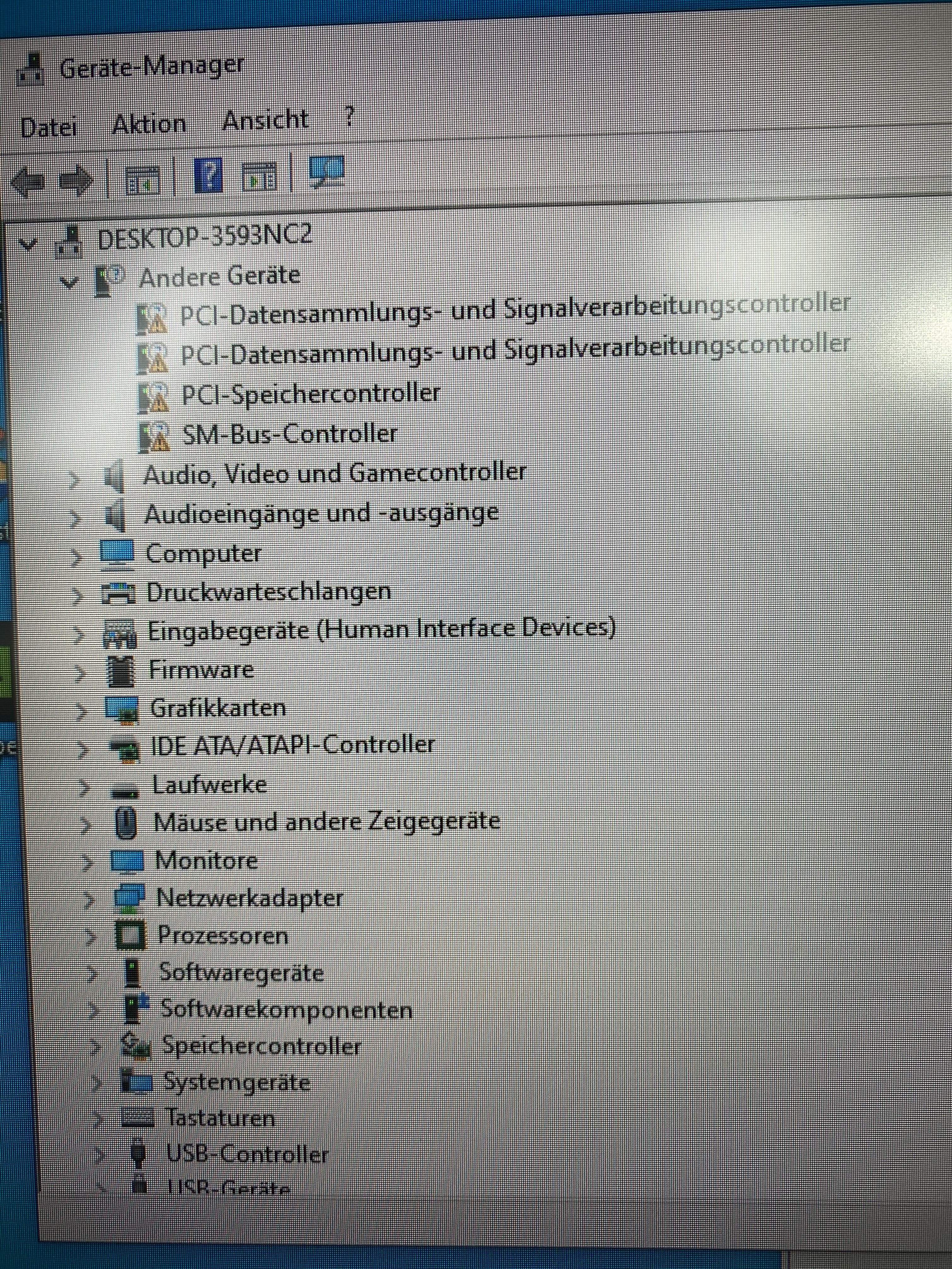

Treiber werden nicht gefunden

Hi danke für die schnelle Antwort.
Ich habe jedoch bereits alle Treiber heruntergeladen und installiert und es sieht immer noch so aus

dann würde ich die mal da in der Anzeige deinstallieren und anschließend nochmal den chipset driver installieren

Würde wie oben beschrieben auch den Treiber von Asus runterschmeißen und bei Intel den passenden Treiber runterladen. SM Bus Treiber ist beim Chipsatztreiber dabei.
VmaxGunni schrieb:dann würde ich die mal da in der Anzeige deinstallieren und anschließend nochmal den chipset driver installieren
https://www.intel.de/content/www/de/de/support/articles/000005621/software/chipset-software.html
Hi, habe jetzt aus dem Geräte-Manager alle Geräte deinstalliert und den Chipset installiert, nun bleiben immernoch die beiden PCI-Datensammlungs- und Signalverarbeitungscontroller über.
Weiß jemand welche Treiber das sind?

Müsste der :Intel(R) Dynamic Platform & Thermal Framework Treiber sein. 🤔

Bin jetzt kein Freund von so etwas : https://www.intel.de/content/www/de/de/support/detect.html
Ich würde es mal mit dem Intel treiber utility versuchen.

Hi, ist ein komplett neuer PC, somit die erste Windows-Installation.
Version 20H2 (Build 19042.630)

Hi, ich kriege dabei folgendes Ergebnis:
Für Ihr System stehen keine unterstützten Treiber- oder Software-Updates zur Verfügung.

den schon probiert?

Kann man den verwenden für egal welches Mainboard?
VmaxGunni schrieb:ja, wenn er nicht zum chip passt, wird abgebrochen
Hi, habs vorhin versucht. Leider funktioniert es nicht, schmeißt die Meldung raus das die Anforderungen nicht erfüllt werden..
