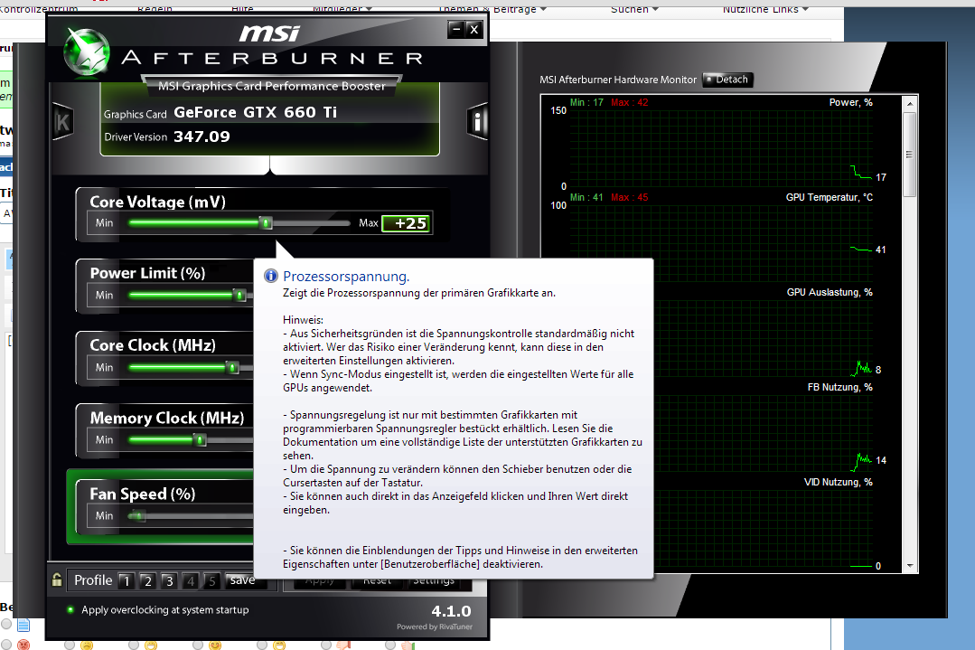

rico007 schrieb:
Bei der 660 TI kann man keine Spannung mittels Software ändern.
Und was ist das???
Nach dem Anheben der Spannung läuft die Karte bei mir stabil
