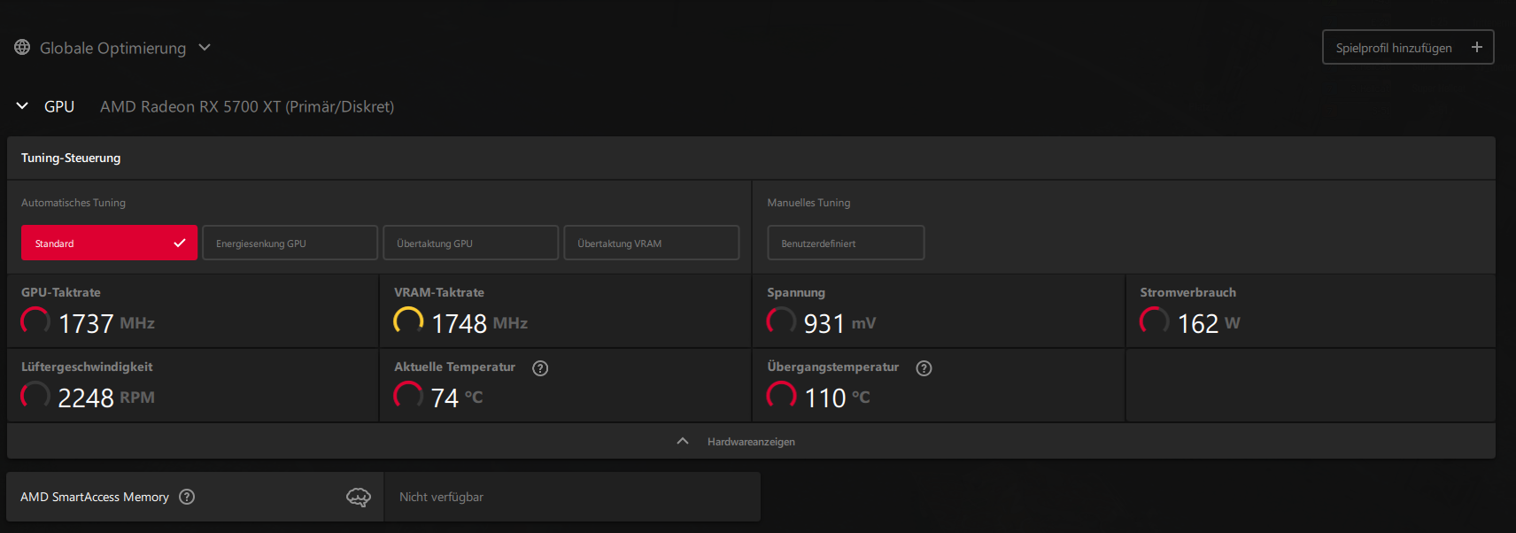

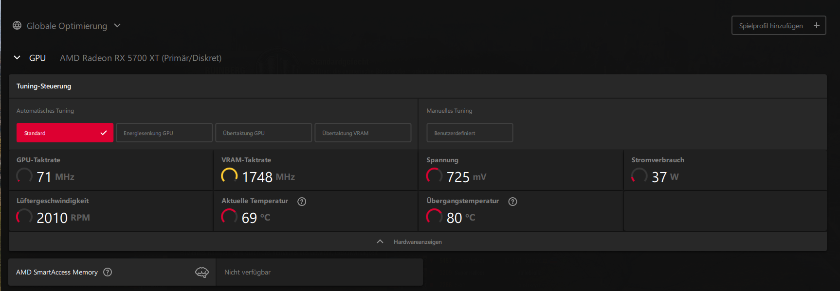

Bild 1 ist WoT Menü, Bild 2 im Gefecht, den Wattman finde ich im Treiber nicht an der angegebenen Stelle.
Edit: 5 Minuten später ist der Treiber wieder abgeschmiert ....

110 Grad ist zuviel als GPU Hotspot
die 5700XT darf eine maximale hotspot temperatur von 113 Grad haben aber viele haben schon ab 110 Grad die selben Probleme wie du
wie alt ist die Karte?
das schon probiert?
Den max fanspeed würde Ich aber auf 100% oder wenigstens so einstellen das du unter 100 Grad bleibst beim GPU Hotspot
minderwertige WLP und wärmeleitpads altern extrem schnell bei zu hohen Temperaturen deswegen die Frage wie alt die Karte ist. Alle 2 Jahre sollte man die WLP und Pads tauschen sobald die Gewährleistung abgelaufen ist denn dann sind meist auch die Wärmeleitpads und Paste abgelaufen :D aber nur wer es sich zutraut, denn mit falschen Wärmeleitpads kann man eine Grafikkarte zerstören.
