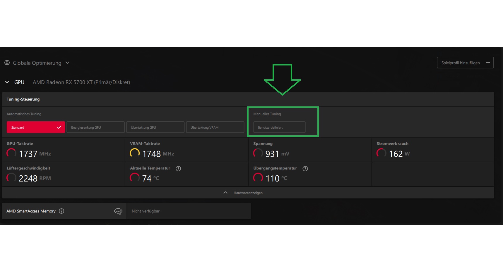

ja genau, stell mal die maximale Lüftergeschwindigkeit auf 100% und teste nochmal wie warm Sie dann noch wird. Später kann man ja die Lüfterkurve anpassen

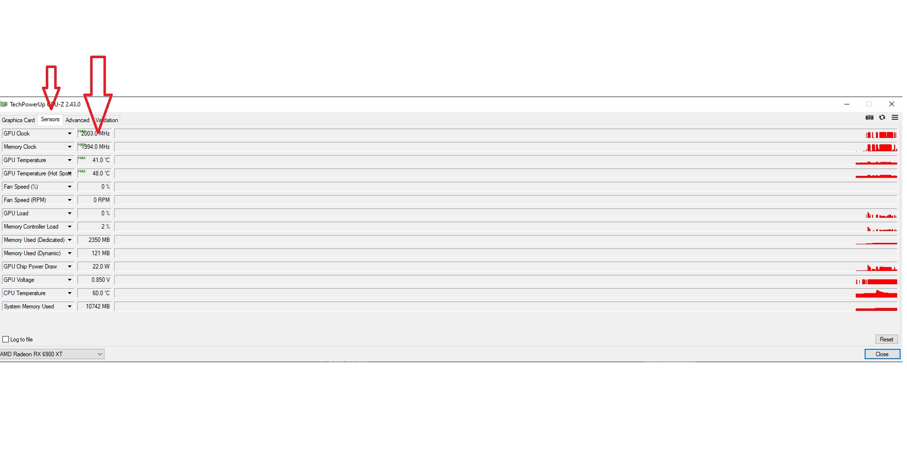

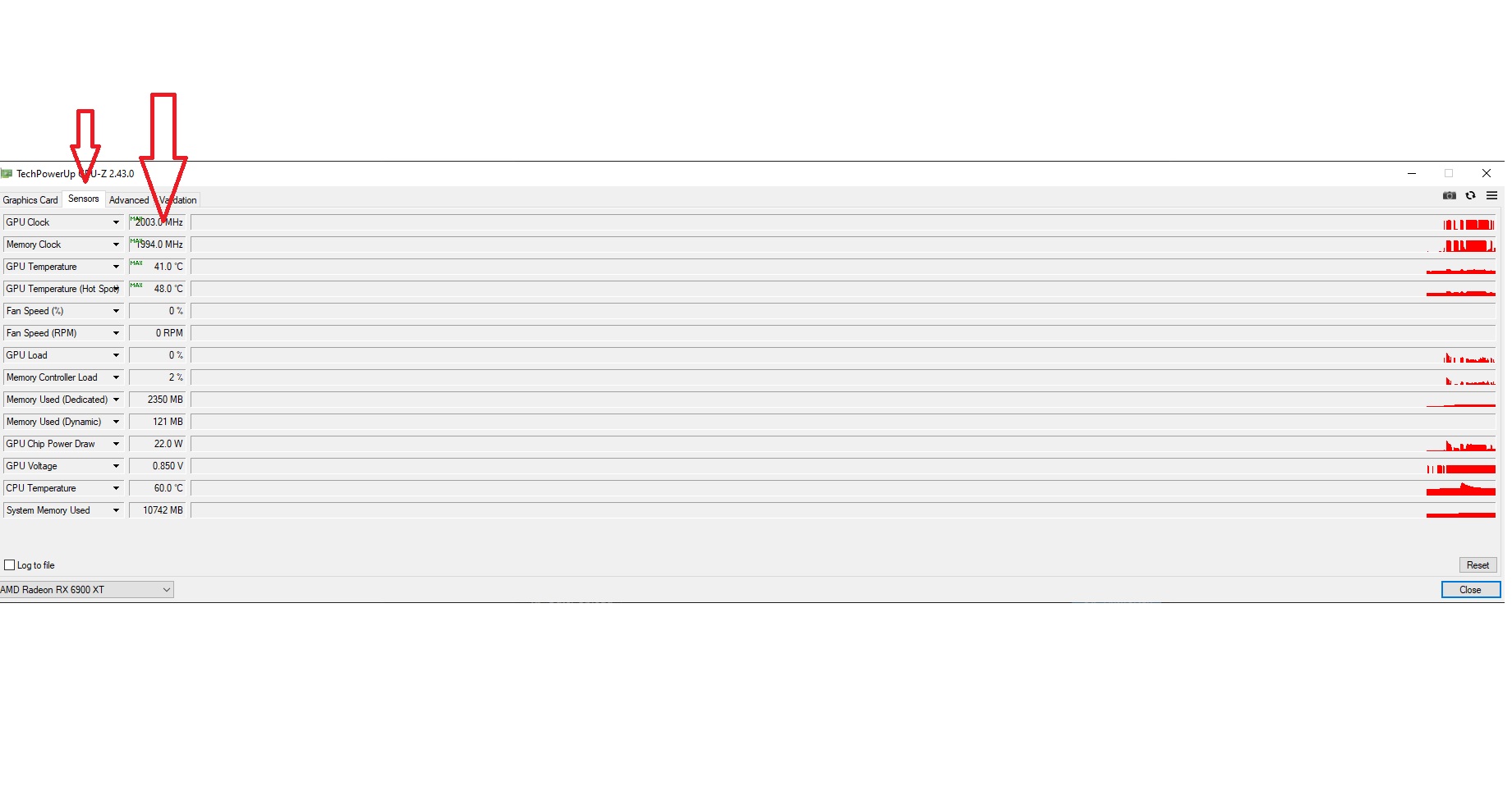

und am besten GPU Z (ist kostenlos) auf dem Desktop offen lassen und auf "Sensors" klicken und das fenster richtig lang ziehen
hier downloaden https://www.techpowerup.com/download/techpowerup-gpu-z/
und vorher im GPU Z in die kleinen Fenster klicken wo zum Beispiel die Temperatur steht also z.b. 45
solange mit der linken maustaste in das fensterchen klicke von der jeweiligen zahl bis in dem fenster steht "MAX" um den Maximalwert zusehen und am besten mal 5 minuten zocken und dann ein screenshot von GPU z machen
Rechts oben im GPU-Z hast du ein kleines Kamera Symbol da klickste drauf für einen Screenshot von GPU -Z und gehst auf "save to file" und gibts dem Bild einen namen und speicherst es auf dem Desktop

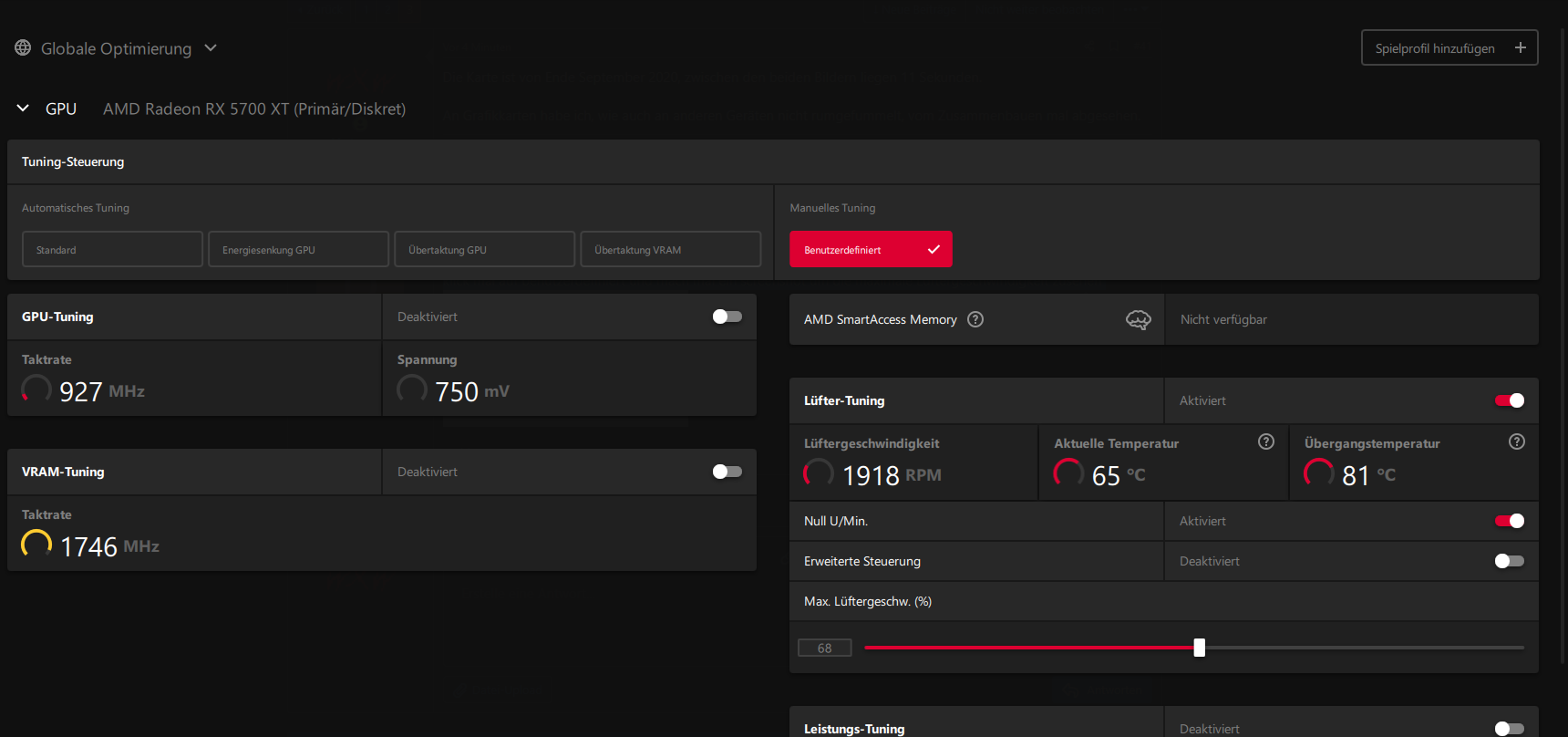

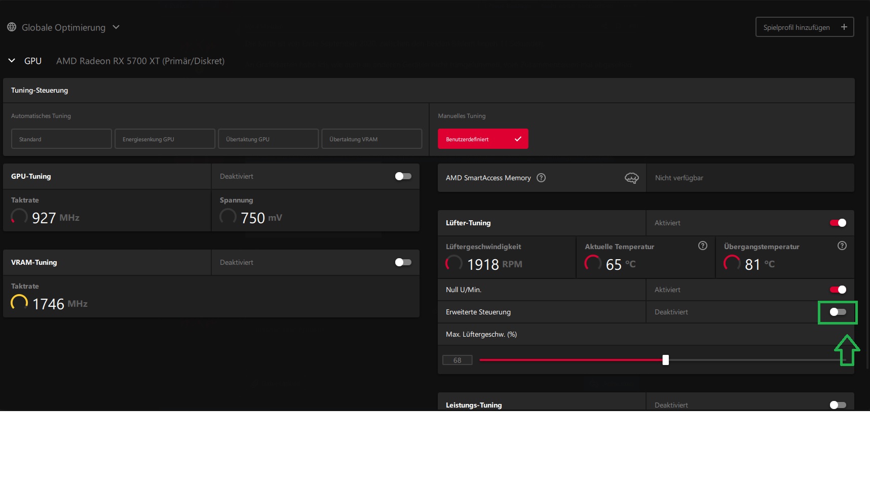

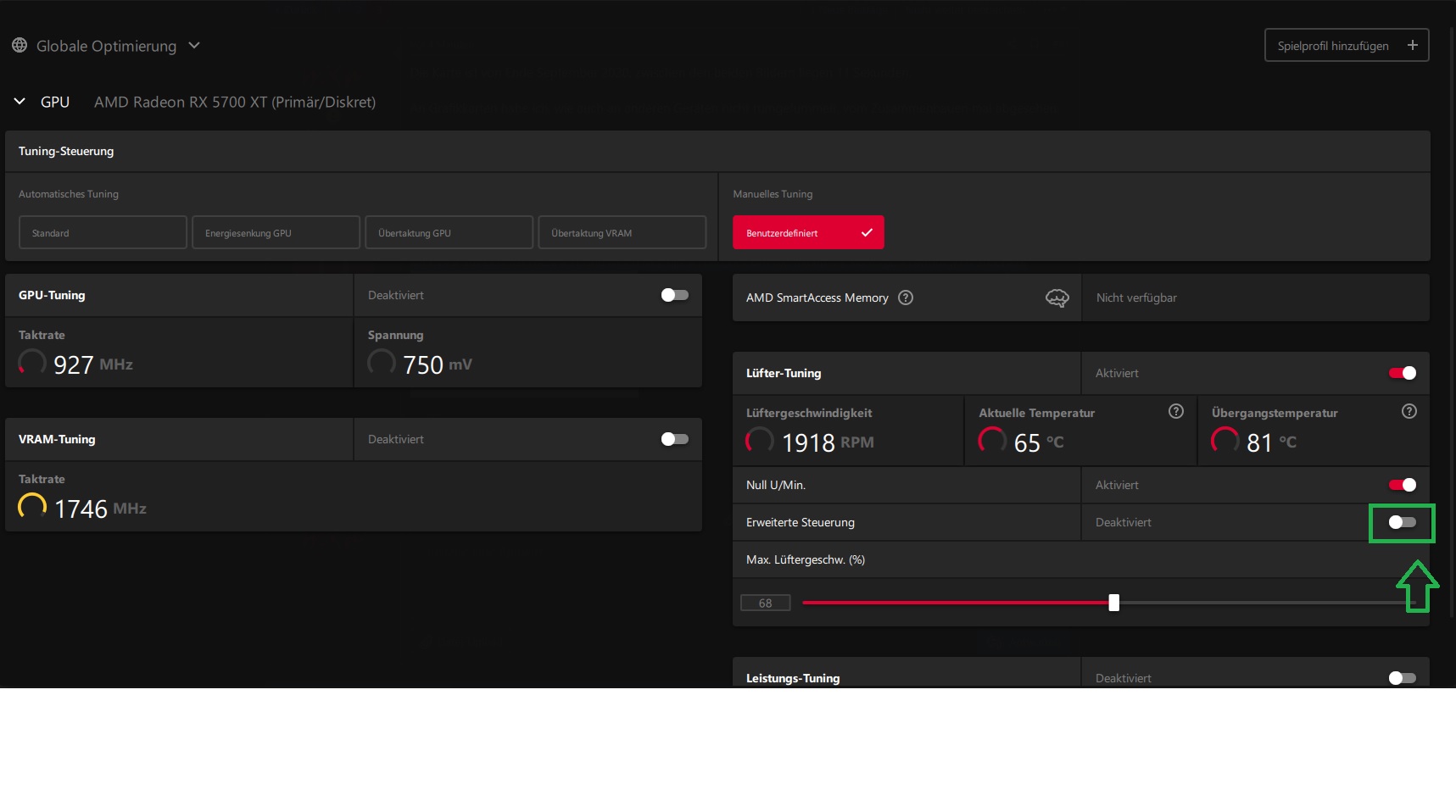

Wenn du bei Lüfter Tuning die "Erweiterte Steuerung" aktivierst dann öffnet sich die Lüfterkurve und dieser "Null U/min" würde Ich auch deaktivieren, die Lüfter sind dann aus bis zu einer gewissen Gradzahl wenn es aktiviert ist, aber es Heizt die Grafikkarte unnötig auf dann lieber deaktivieren und die Lüfter so einstellen das Sie noch ein bischen Drehen bei niedriger Temperatur.

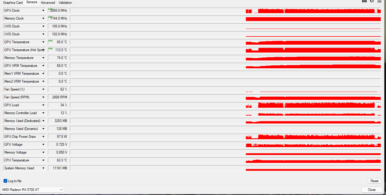

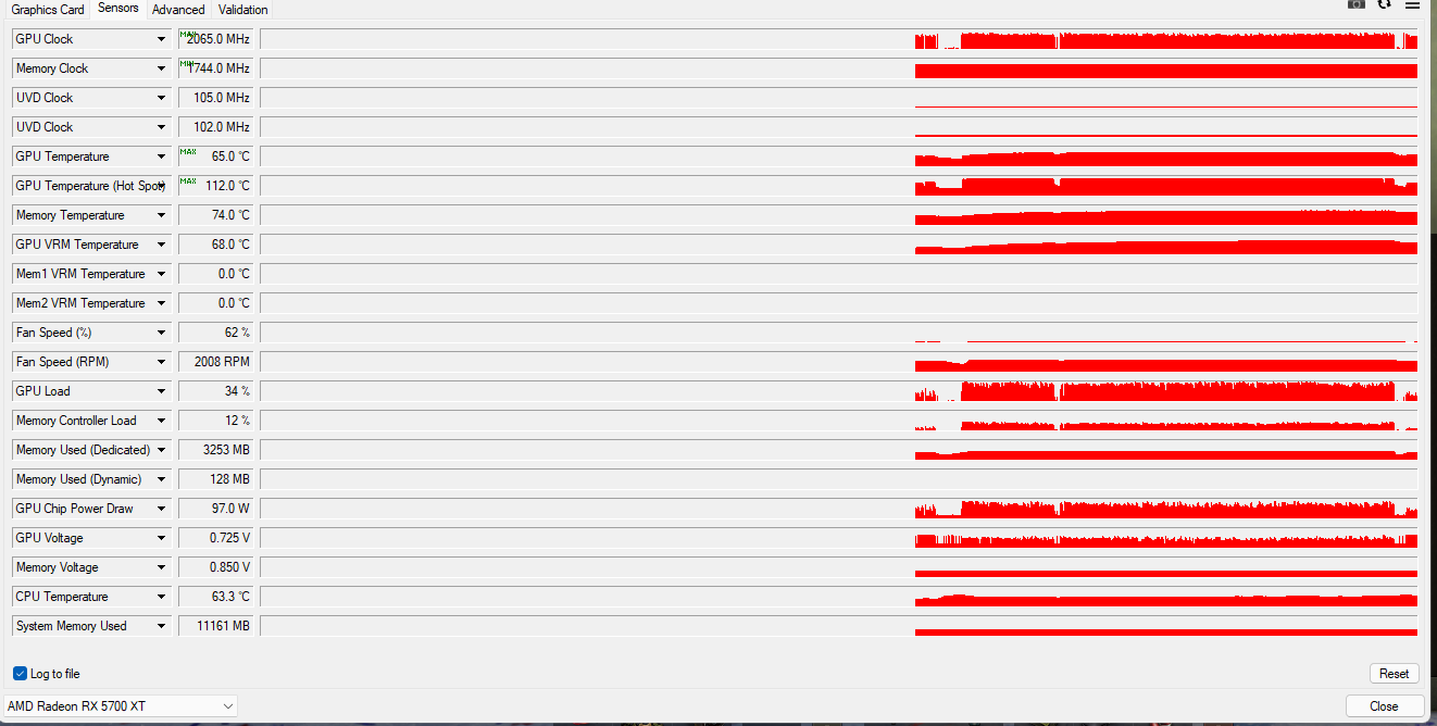

112 Grad ist echt an der Kotzgrenze
wie gesagt AMD sagt bis 113 Grad ist noch "okay"
man sieht auch deutlich das die Karte nicht Ihren Takt halten kann, im ersten Diagramm, normal muss das ein sauberes gleichmäßiges Diagramm sein und kein Zick zack hoch und runter
Es müsste so aussehen wie bei der GPU Temperatur aber da die Karte zu heiß wird Taktet Sie automatisch immer runter und hoch. Die arbeitet halt am Temperatur maximum
oder so wie beim Memory Clock muss das Diagramm aussehen nur bei Lastwechsel darf die karte mal runtertakten.

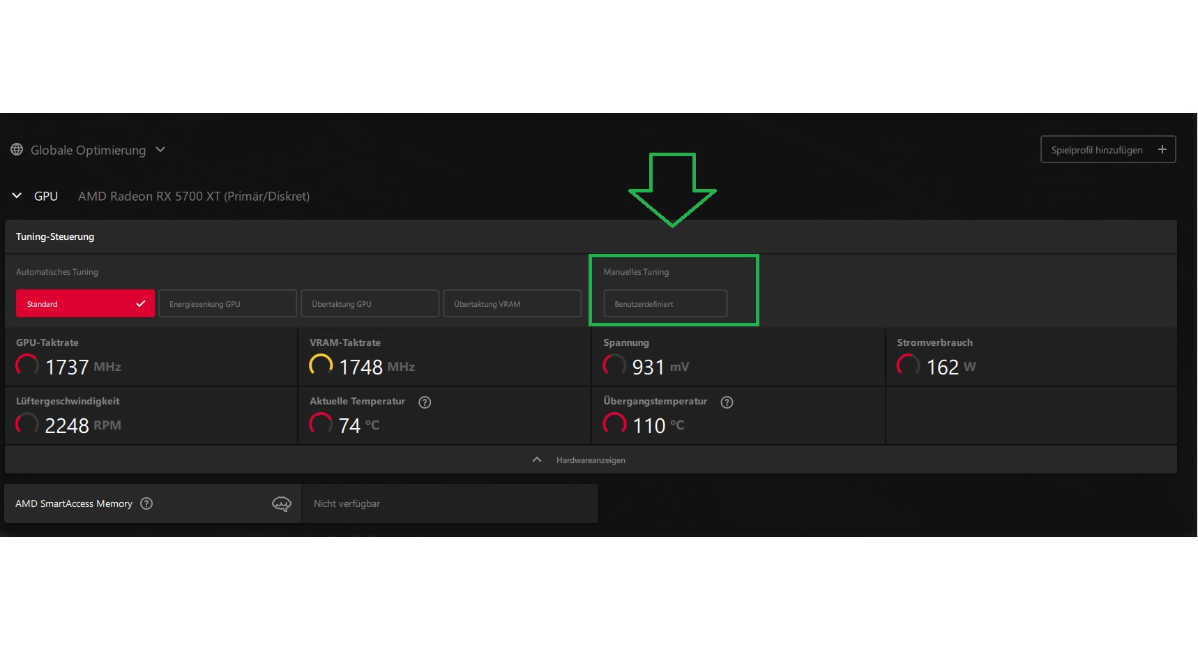

Stell doch mal bitte zum Test in den Tuning Steuerung auf Energiesenken CPU ein. Dann mach mal in Wot vsync an. Spiel mal ein paar Runden und lass GPU-Z mitlaufen.

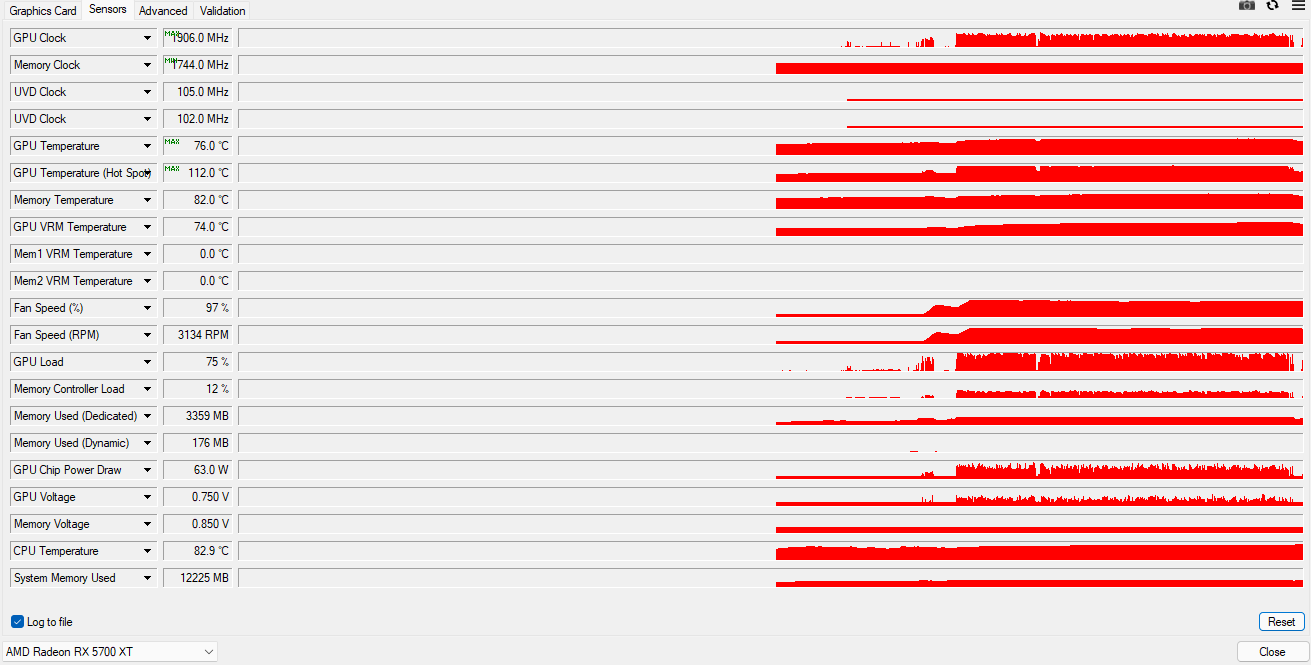

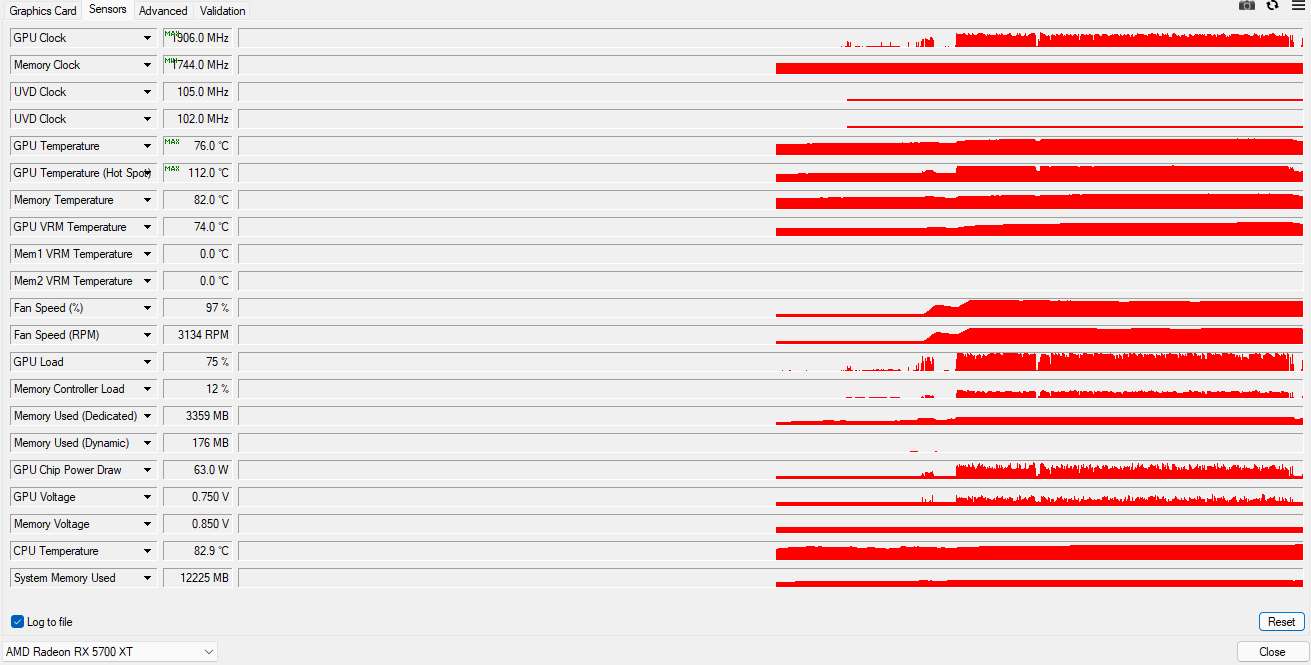

Hatecore schrieb:Gesäubert, Seite offen und auf Energiesenkung eingestellt, nach einem Spiel. Da wieder 112° erreicht wurden wollte ich es nicht noch weiter spielen.
Auf wieviel RPM laufen die Lüfter bei maximaler Drehzahl? Wie genau heißt deine Karte?
Du hast echt ein Temperatur Problem, wo hast du Sie gekauft?
