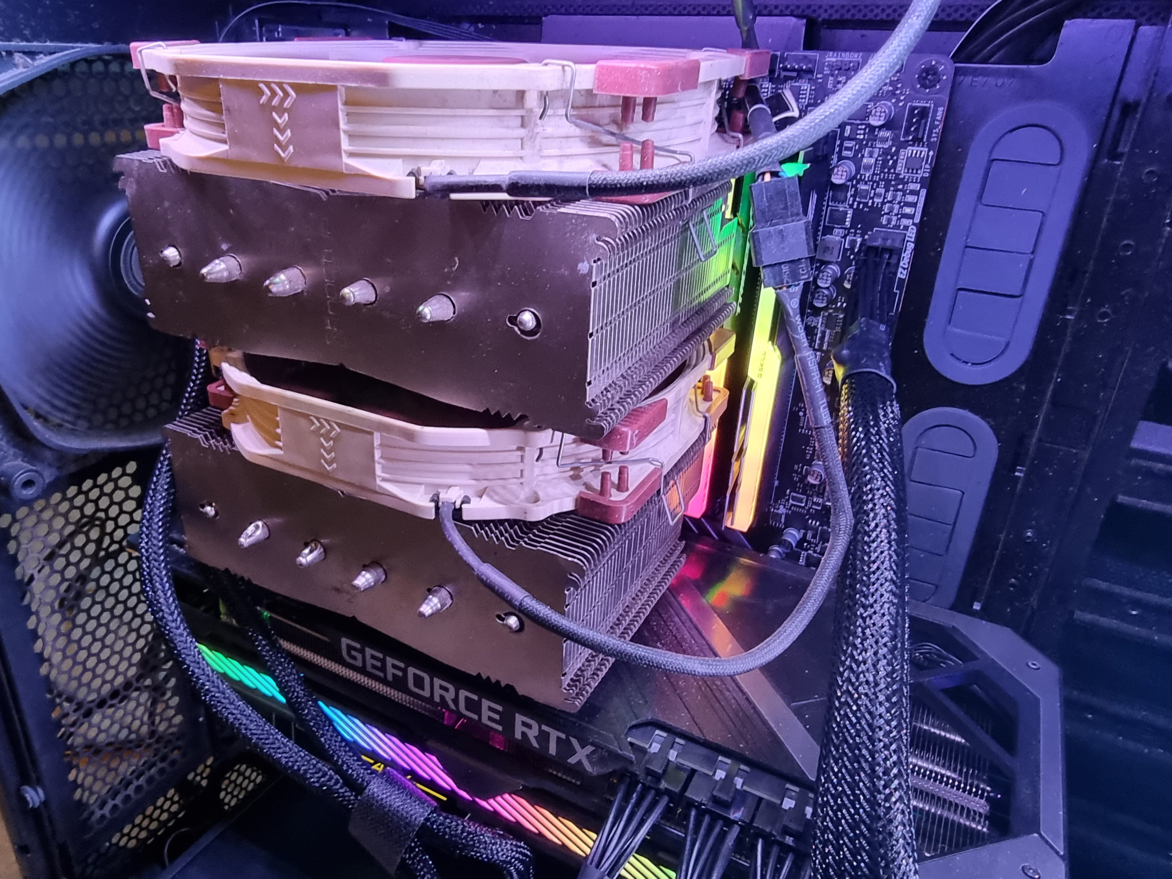

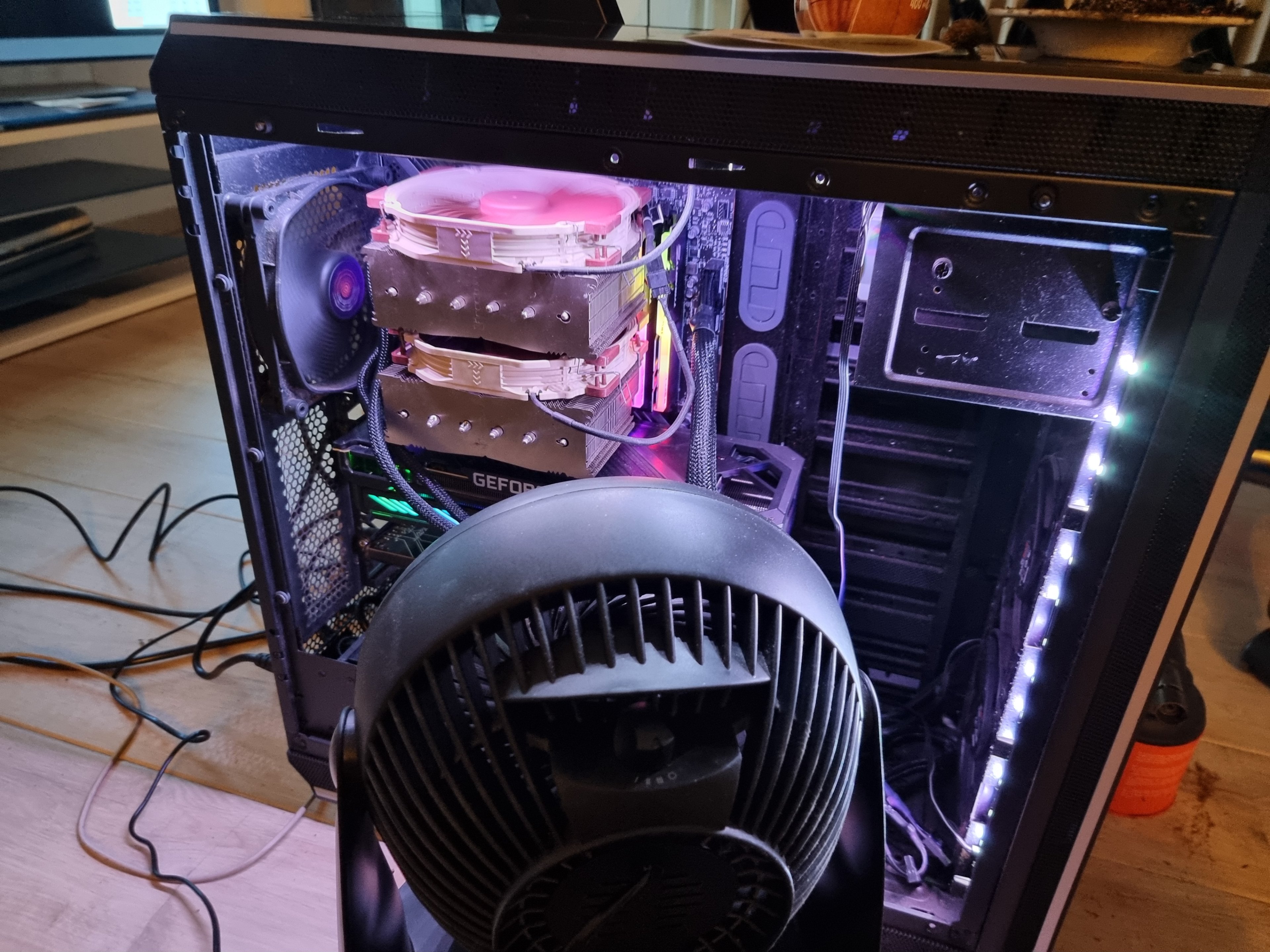

So nun wie versprochen mit meiner aktiven Kühlung. Habe auch 1 Stunde gespielt, wie gestern. Die maximale Ram Temperatur war nur bei 35°C!!
Bei 35°C sind auch die 1,6V kein Problem.
Gestern waren es 47°C.
Zudem wird meine Rtx 3090 deutlich Kühler, da die warme Luft direkt weggeblasen wird.
Nachteil ist nur die Lautstärke, aber mit Kopfhörer höre ich da eh nichts.

Den Kühler habe ich schon immer so. Es gibt sonst Probleme mit dem RAM.
Und da mein Gehäuse eh offen ist und mit dem Ventilator, macht das nichts aus.
