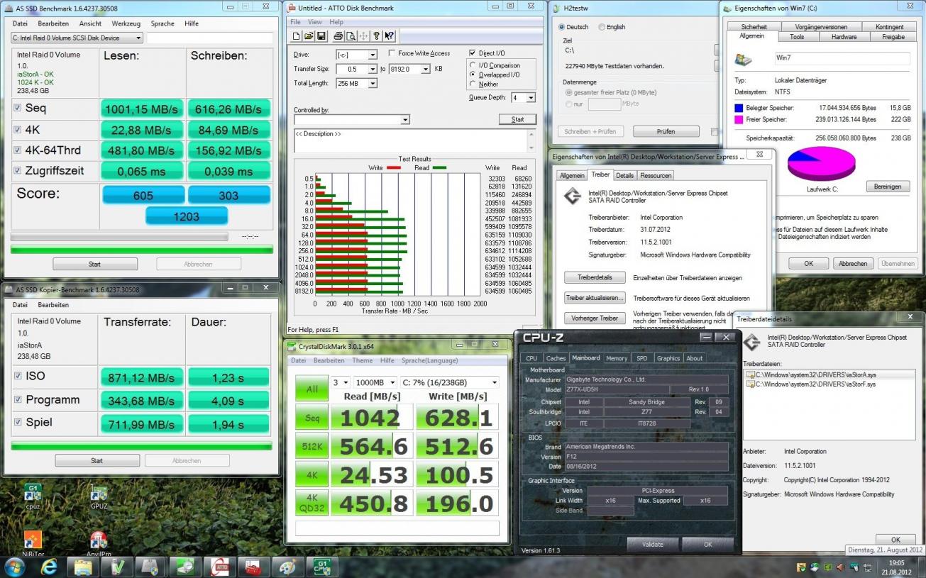

Trim RAID0 mit SSD funktioniert mit Z77 und WIN7
Falke
Okt. 2007
2.691

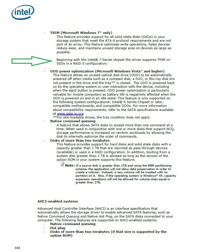

Trim RAID0 bei SSDs funktioniert mit Z77 und WIN7
Dies TRIM funktioniert nun im RAID mit zb. 2 SSD welche als Raid0 laufen beim 7'er Chipsatz wie diesem zb. Z77 mit WIN 7 und dem RST ab Version 11.xxxx + dem dazugehörigen RAID-ROM. :D

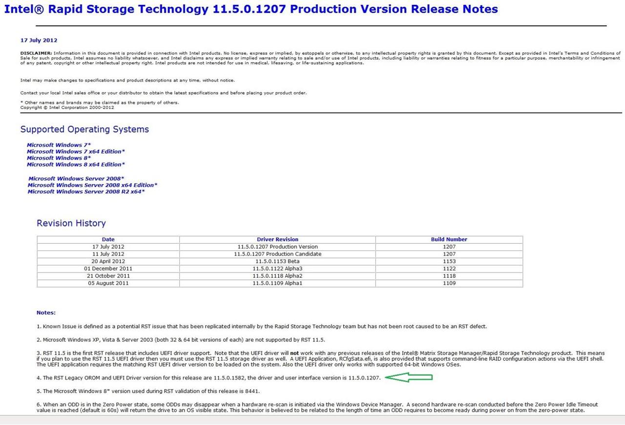

Nachlesen kann man es hier vom 27.07.2012 oder hier vom 26.07.2012 oder hier vom 16.08.2012.
Leider funktioniert dies nicht beim P67 oder Z68 bzw. X79 Chipsatz, diese haben leider Pech gehabt.

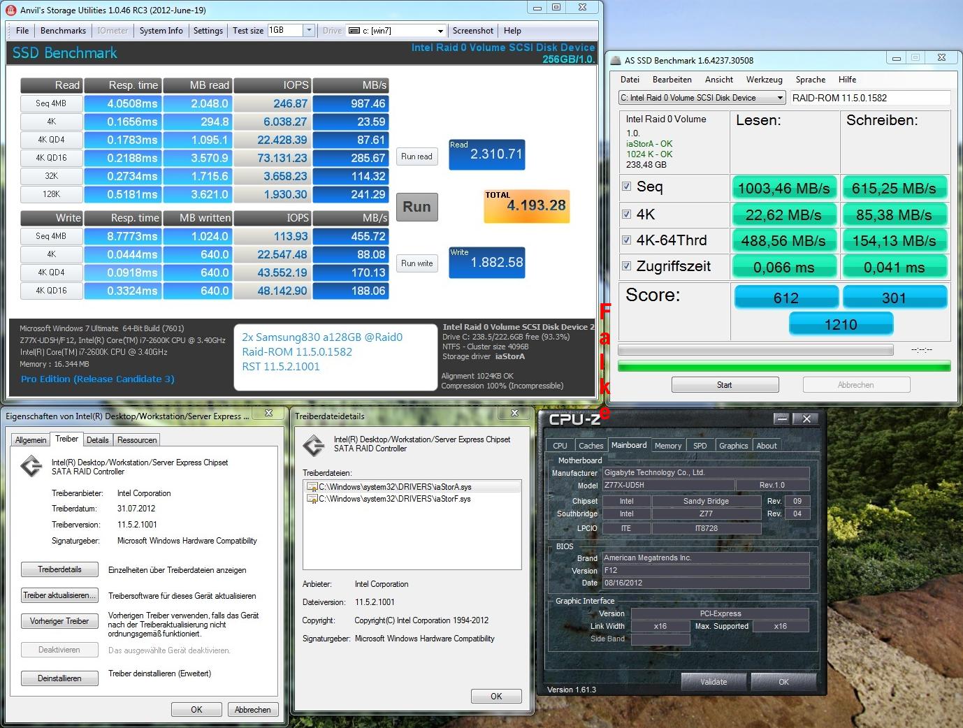

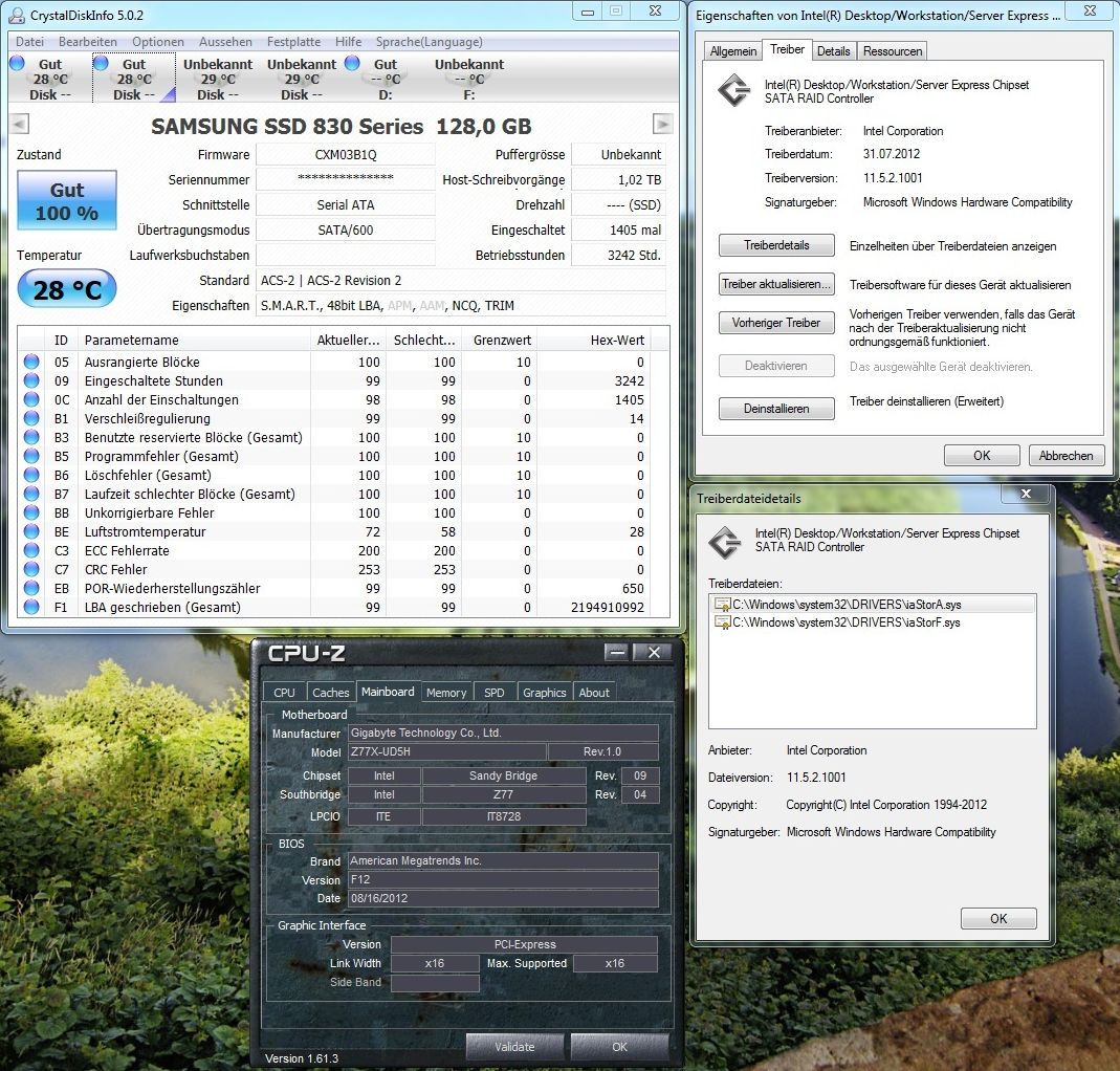

Hier mal ein bsp. von einem RAID0 bestehend aus 2 Samsung 830'er mit jeweils 128GB.
Dies System läuft jetzt schon Paar Wochen, dies RAID wurde aufgefüllt bis zum Anschlag
durchs Tool h2testw so das noch 100MB frei waren.
Danach dies Tool geschlossen und alle Dateien davon gelöscht, dies Laufwerk Idle lassen
und vorhin einen Bench gemacht, vollen write Speed auf dem Raid, oder glaubt einer das
sonst solche Werte rauskommen können, so gut ist die GC leider nicht bei der Samsung830'er
Serie das sie dies kompensieren würde.
Woher ich das weiss, habe schon davor solche Test gefahren
und da waren die Write immer im Keller gegangen, jetzt nicht mehr. :cool_alt:

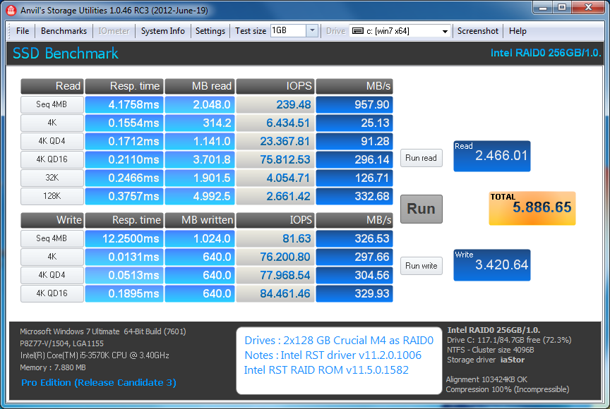

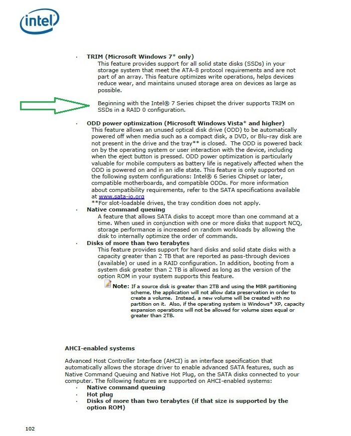

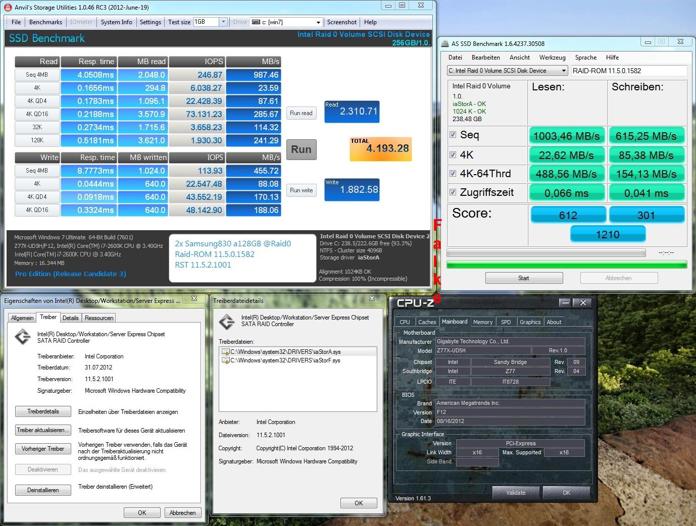

Trim im RAID0 funktioniert bei Z77-Systemen mit den v11 RST-Treibern nachweislich auch unter Windows 8 (auch wenn Intel das noch nicht veröffentlicht hat). Die Quellen kennst Du ja bereits. Vielleicht solltest Du das Thema dieses Threads entsprechend ergänzen.
OT-Frage an Dich: Hast Du das "Write-Back-Caching" in der RST-Konsole aktiviert? Die von Dir veröffentlichten Schreibwerte Deines RAID0 sehen danach aus, als wenn Du das nicht gemacht hast.
So sieht der Anvil-Benchmark bei meinem mit Ausnahme der SSD's (Crucial M4 statt Samsung 830) ganz ähnlichen Z77 RAID0-System unter Win7 x64 aus:
Über welches Schreibvolumen reden wir bei den Benches? Das passt noch in den Bereich, den jeder Controller als Freien Bereich zur Verfügung hat, weil bei 128GB SSD eben 128GiB (128*1024^3Bytes) NAND verbaut sind und nur 128GB (128*1000^3Bytes) davon zur Verfügung stehen. Diesen Bereich kann und sollte jeder Controller im Idle aufräumen und dann schnell beschrieben können.
Du hast AS-SSD zuerst laufen lassen und dann Anvil, richtig? Vergleiche mal die seq. Schreibrate der beiden Benchmarks! Teste auch noch einmal erneut mit h2testw die ganze Kapazität und vergleiche die Schreibraten, dann verstehst auch Du hoffentlich den Unterschied.

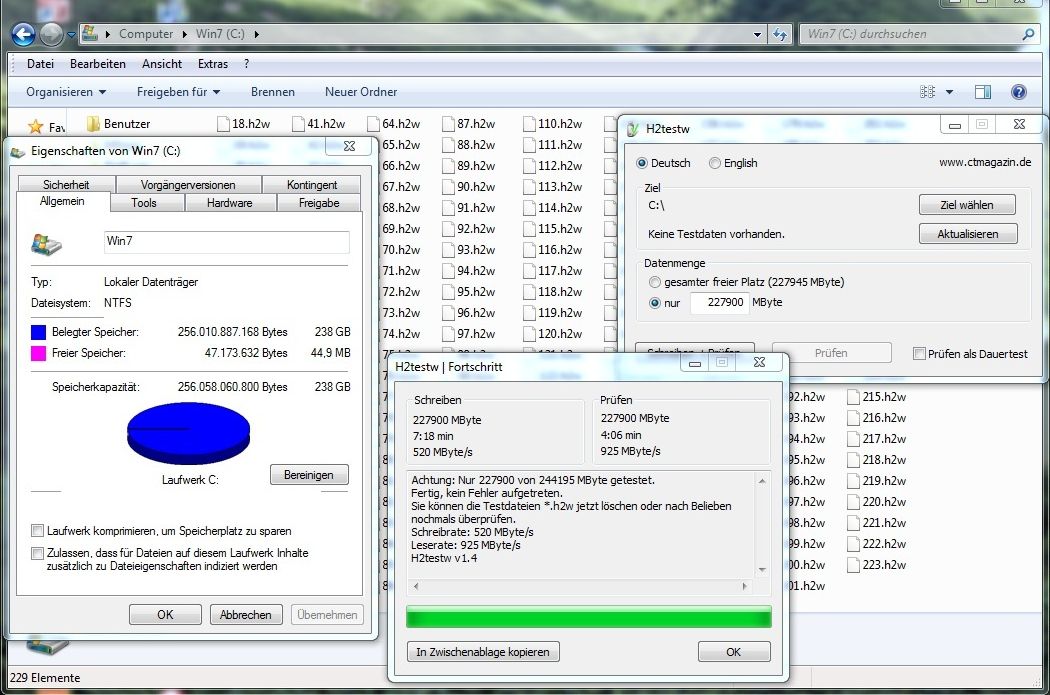

ich hatte dies RAID0 schon davor mit dem Tool h2testw beschreiben lassen,
so das gerade ganz genau 97 MB frei geblieben waren, lese oben nochmal.
Danach habe ich diese Daten gelöscht, Idle lassen und diese Benchs ausgeführt,
was passt dir daran nicht an diesen Test ?

So ein Bench (AS SSD) macht locker 8GB welchen er verbraucht beim Schreiben, falls dir dies nicht bekannt ist.
Warum sollte ich diese Schreibrate vergleichen, ist doch bekannt das jeder dieser Bench einwenig andere Ergebnisse bringt, ist nichts neues.
Noch als Info für dich, hatte mit dem Prog WinHex mir danach die Sektoren angesehen, alle die frei waren da konnte man Null ablesen, so als wenn man eine einzelne SSD getrimmt hätte, verstehst du was ich dir sagen möchte.
Du hast glaube ich auch den Artikel auf AnandTech nicht gelesen, kann das sein, oder einen anderen von den 2 Links.
Ist es so schwer zu verstehen das Intel es endlich geschaft hat das Trim beim RAID0 aus SSD funktioniert.

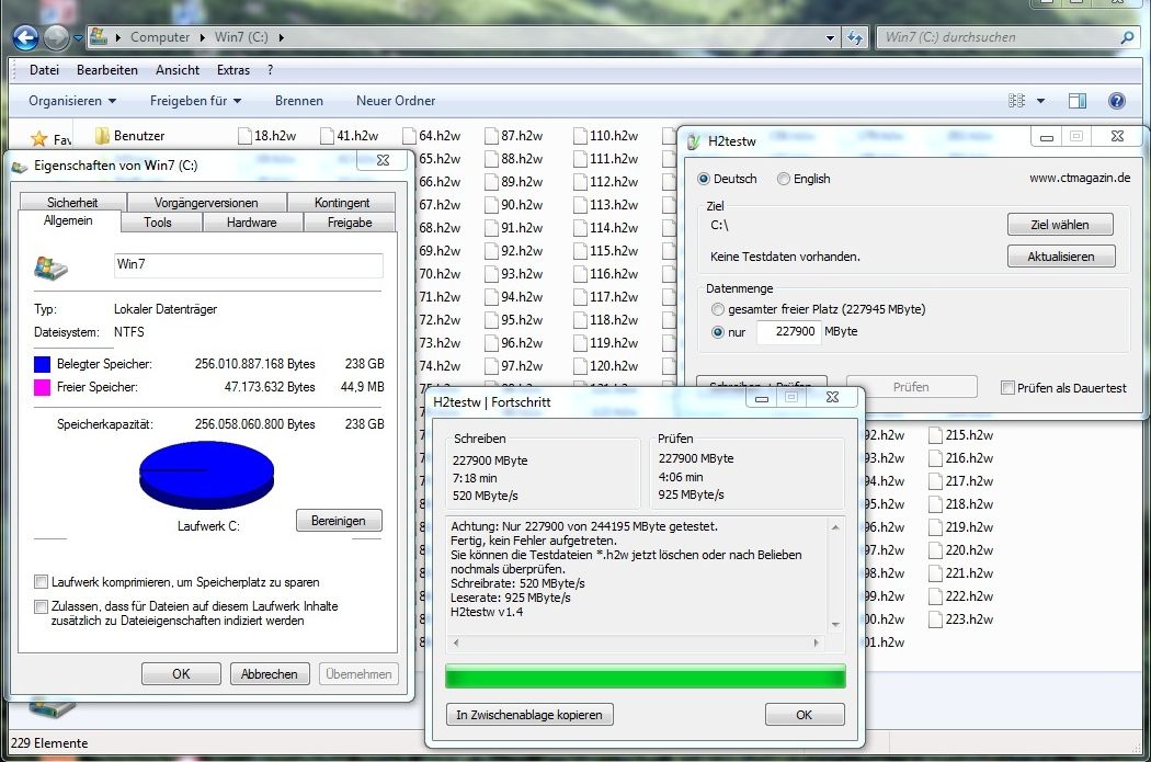

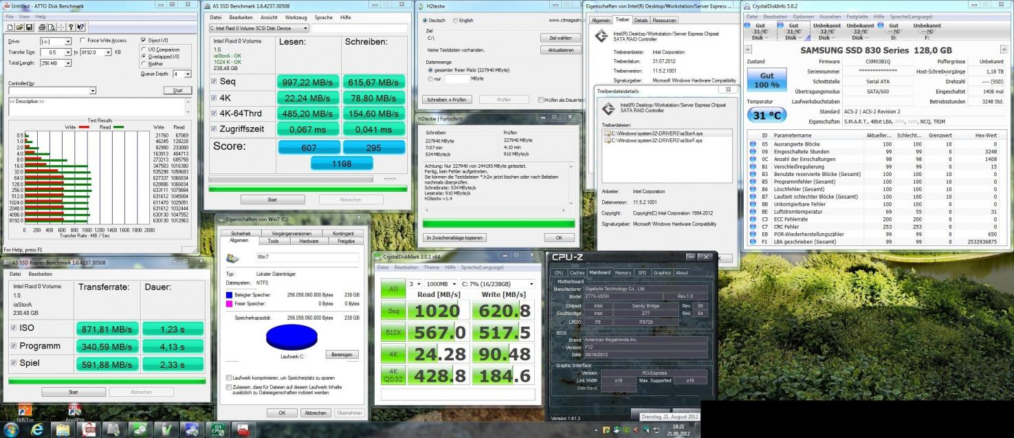

So gerade läuft der h2testw nochmal, bekommst gleich einen neuen screen, sind jetzt noch 45MB frei,

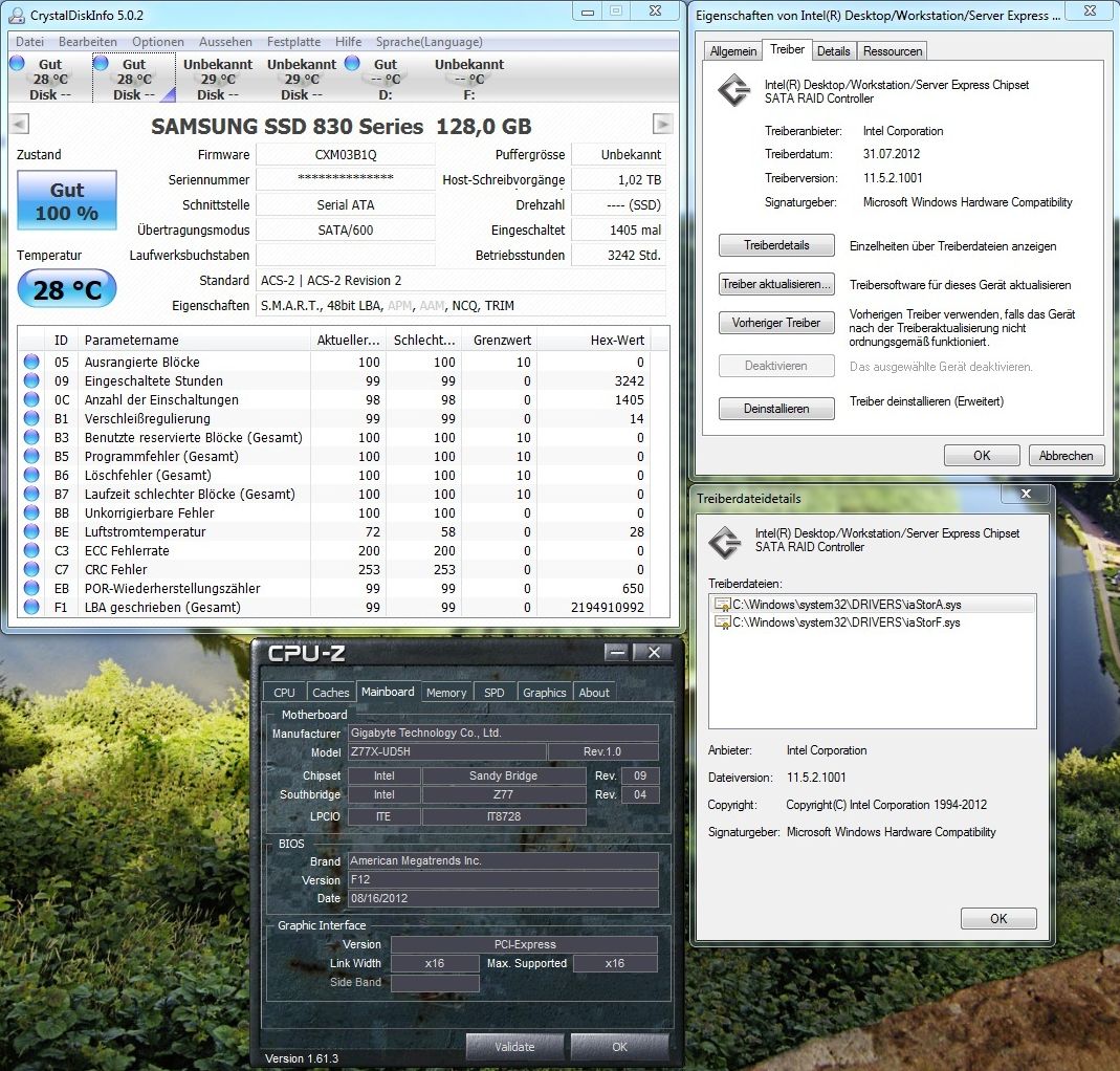

jetzt noch einen vom AS SSD Bench dazu, hoffe das reicht dann, anbei noch ein screen vom CDI.

Ist es, danke. Aber wieviel freie Kapazität hat eine 128GB SSD? Im RAID0 von 2 solchen SSD ist es dann das doppelte und da passen diese 8GB noch gerade so rein.
Aber nicht von 455MB/s auf 615MB/s, dass sollte auch Dir bekannt sein, oder? Zumal Du ja reichlich einen auch dicke Hose machst. Aber wenn Dein RAID TRIM unterstützt, dann hat das wohl andere Ursachen, aber bei zwei Samsung 830er mit je 128GB sind 615MB/s dichter an dem erwarteten als 455MB/s.

Wenn Du einen 70er Chipsatz mit dem aktuellen RAID ROM hat und den 11.5er Treiber verwendest, dann hast Du TRIM auch für SSDs im RAID, das ist mir durchaus bekannt.

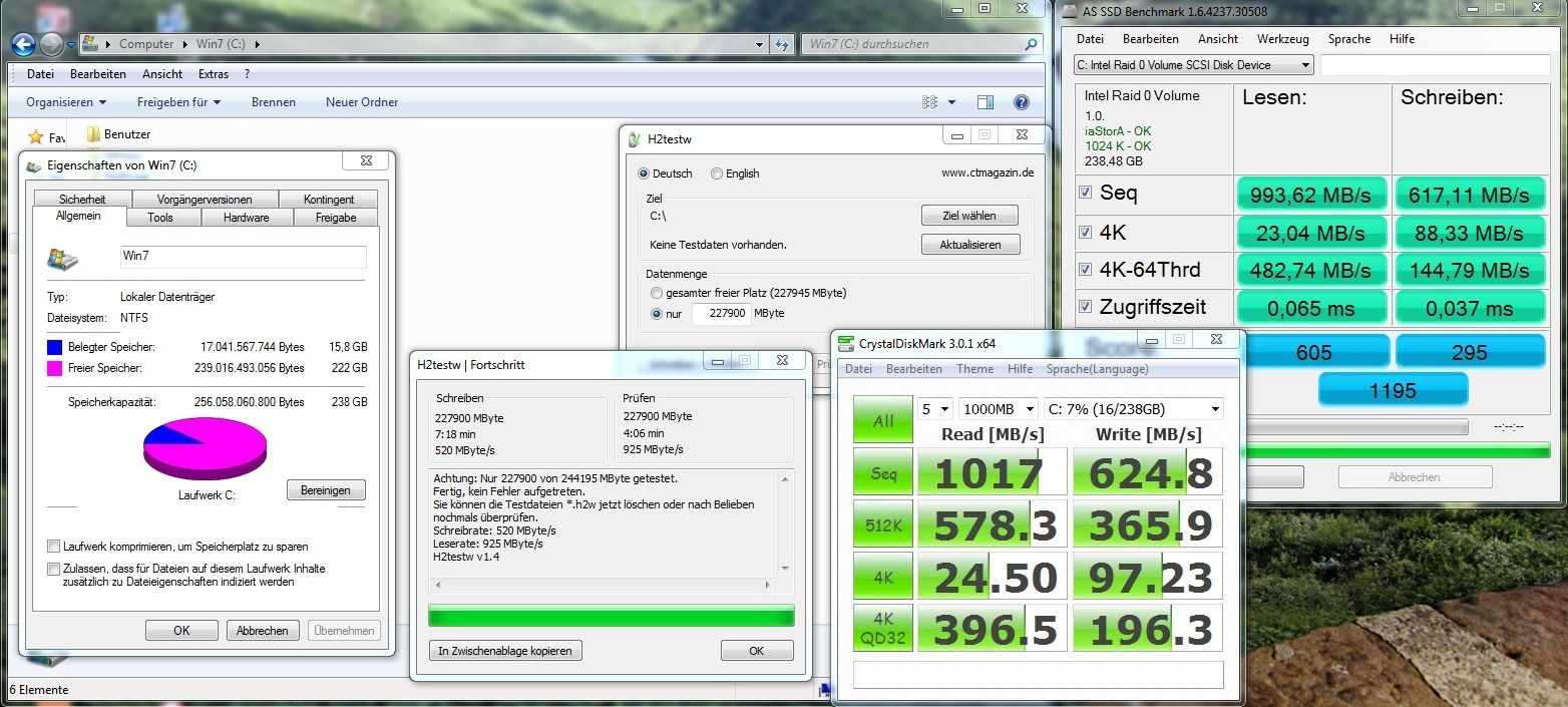

Habe ich gemacht, extra für dich, erneut dies Tool laufen lassen,
Ergebnis sind Paar MB/s mehr im h2testw, Trim bestätigt. :D
Also die 3 Bench laufen lassen -> h2testw -> 3 Bench, alles OK, dies Raid0 behält seit ca. 4 Wochen seinen Speed, in der Zeit wurde dies RAID0 mehr als 5x völlig beschrieben, wenn da kein Trim funktionieren würde, die Schreibleistung wäre im Keller, glaubst wohl auch. ;)
