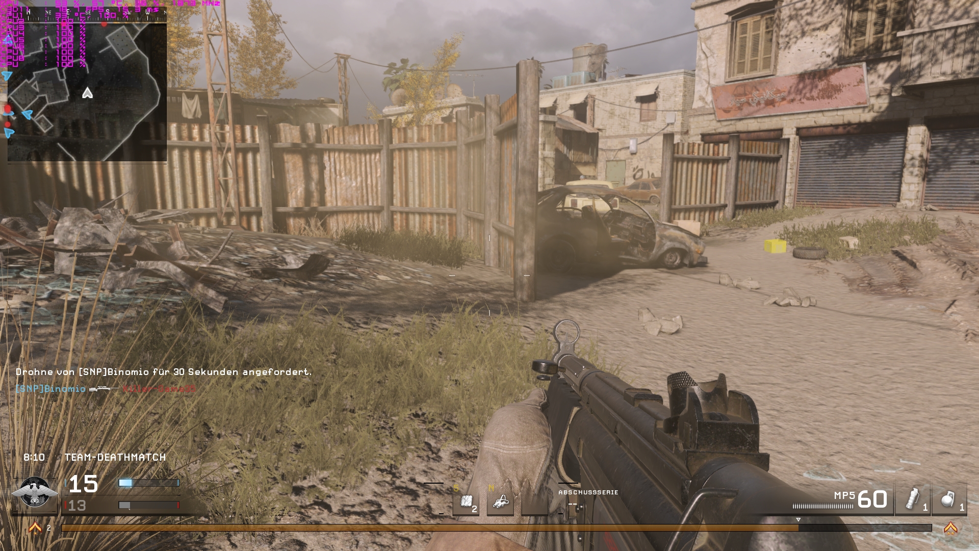

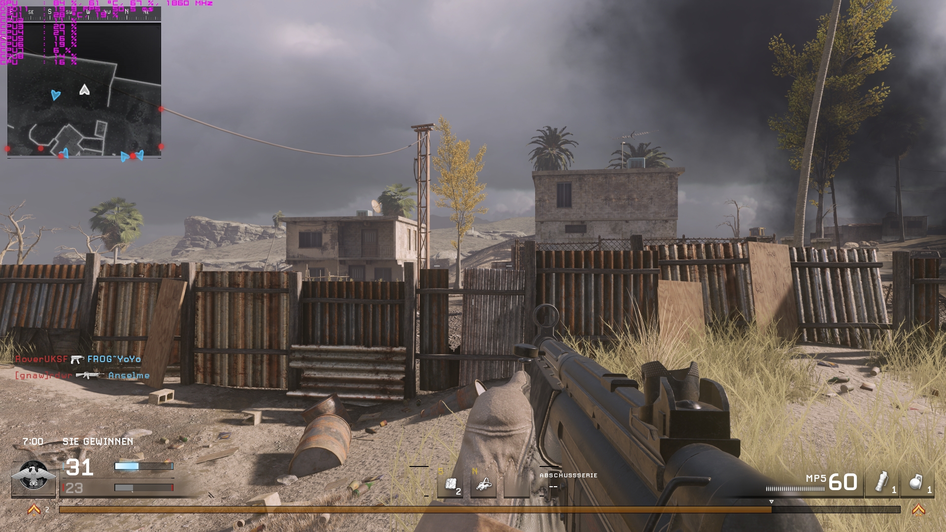

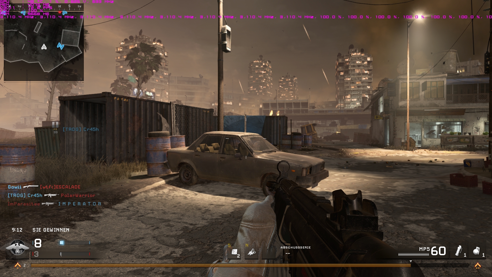

MSI Afterburner runtergeladen wie ich jetzt alles einblende muss ich erstmal rausfinden aber ich habe kurz mal das spiel MW Remastered angespielt und danach einfach mal nen Screenshot vom Hardwaremonitor gemacht vielleicht reicht das schon aus. Ich hoffe es ist kein großes Problem das ich auch nicht alles weis ^^
Deshalb ja ein HowTo in meiner Signatur unter "Beobachte".
Der Afterburner alleine zeigt nämlich den CPU-Takt nicht an.

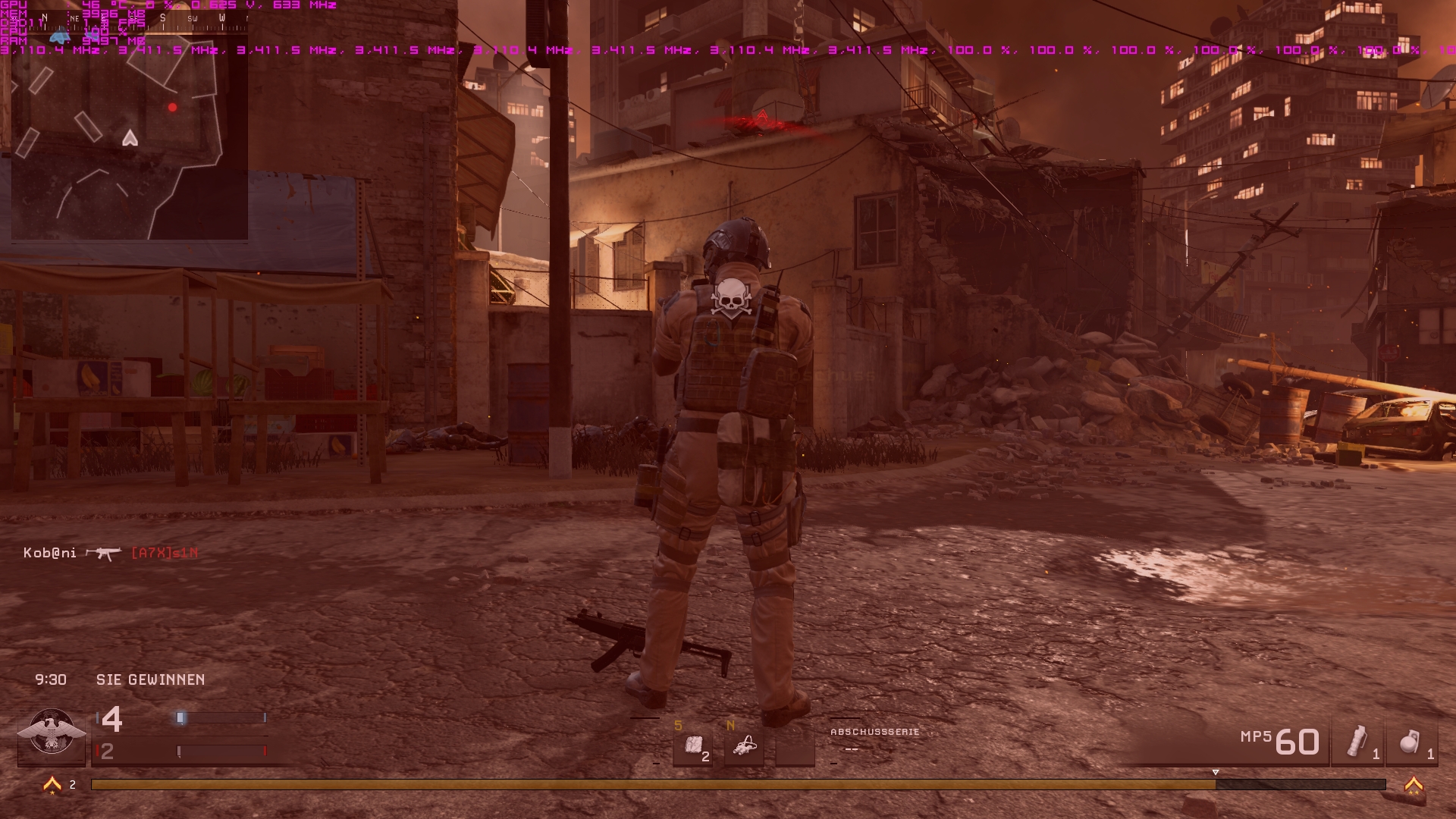

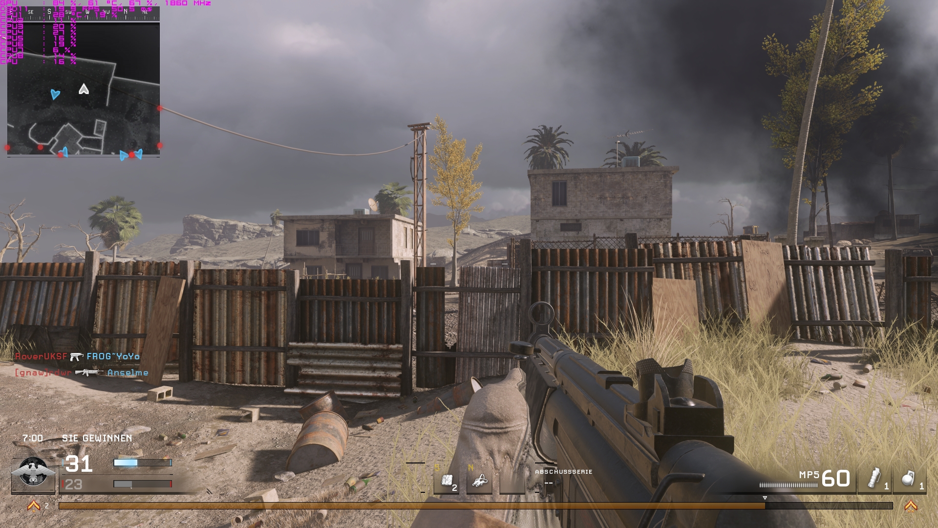

Hier mal zwei screenshots ich hoffe damit ist was anzufangen .... ist halt alles nicht so einfach
h1_mp64_ship_2016_12_21_15_17_01_454.jpg h1_mp64_ship_2016_12_21_15_15_51_053.jpg
ansonsten trotzdem Danke
Ist immer noch kein CPU-Takt dabei. Ohne den ist es erst mal nur die halbe Miete. Man sieht im 1. Screen dass die Graka sich langweilt, weil sie Dein Prozessor nicht auslasten kann.
Wer der noch zu sehen, hätten wir schon ein gutes Bild davon, was bei Dir passiert.
Aber schon mal danke für Deine Mühe bis hierher.

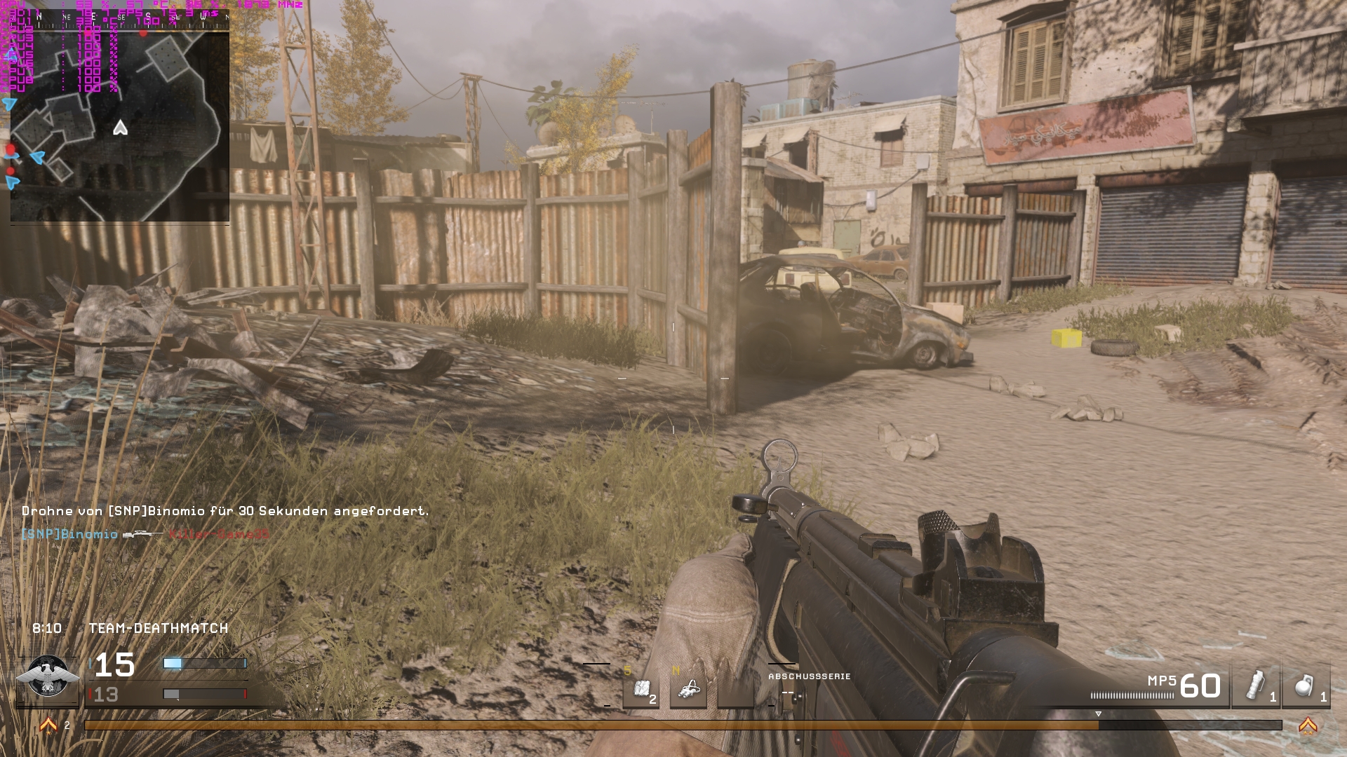

Ja da Ruckelt es immer wieder mal ja .. in dem anderen ist das Ruckeln nicht so heftig aber das bild ist nicht flüßig.. ich versuch nochmal weiter um die richtigen Daten zu bekommen und um sie zu posten danke

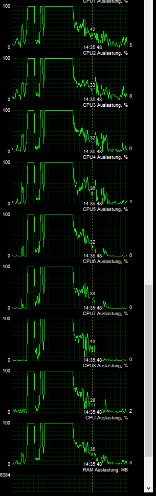

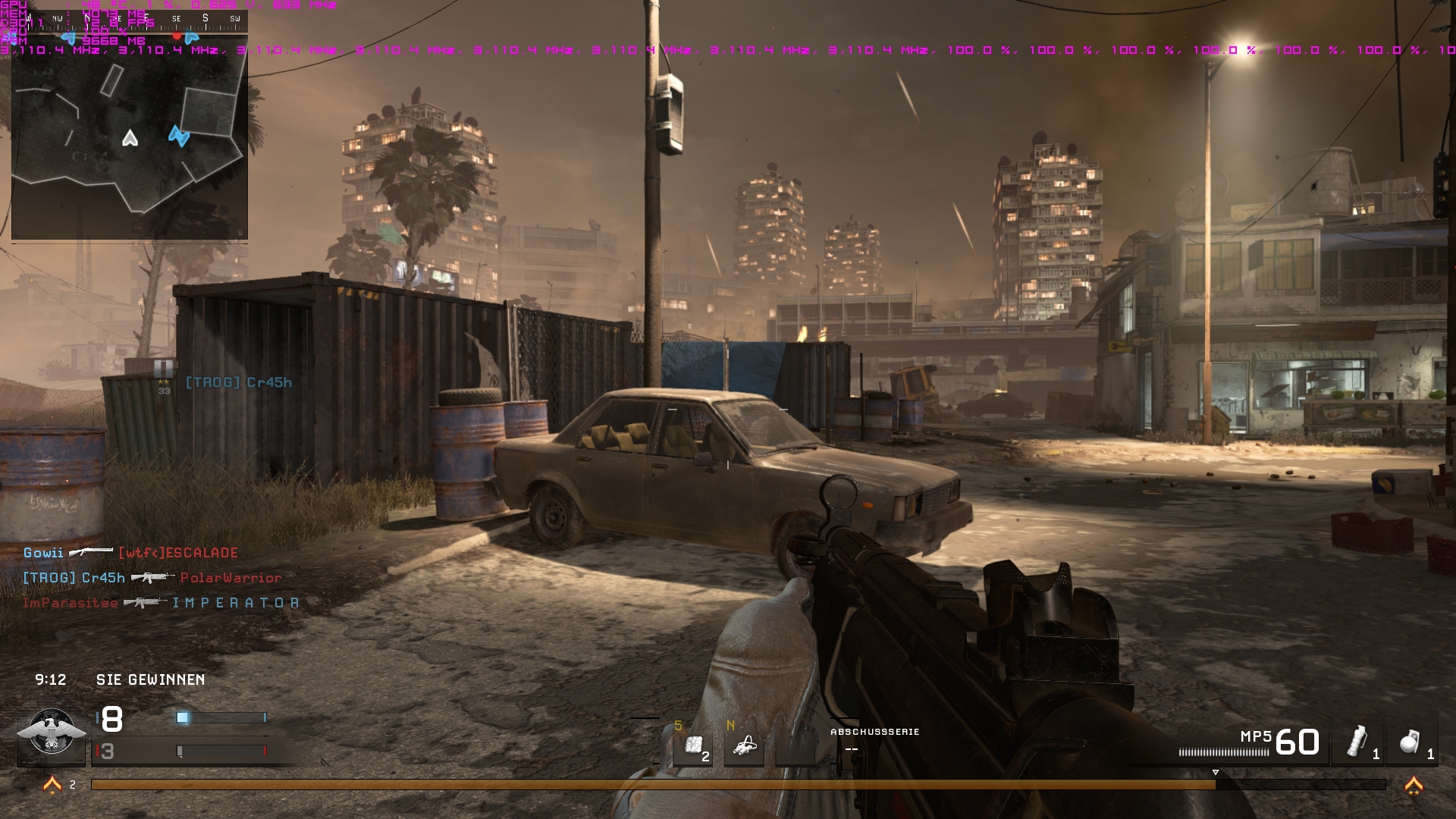

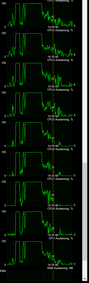

h1_mp64_ship_2016_12_21_16_24_32_873.jpg h1_mp64_ship_2016_12_21_16_24_50_538.jpg
das Richtig? hab nach Anleitung von Hisn gemacht steht bei mir leider nicht alles so drin wie bei ihm ....
